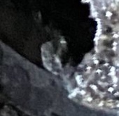

Eine Frage und eine Anmerkung.

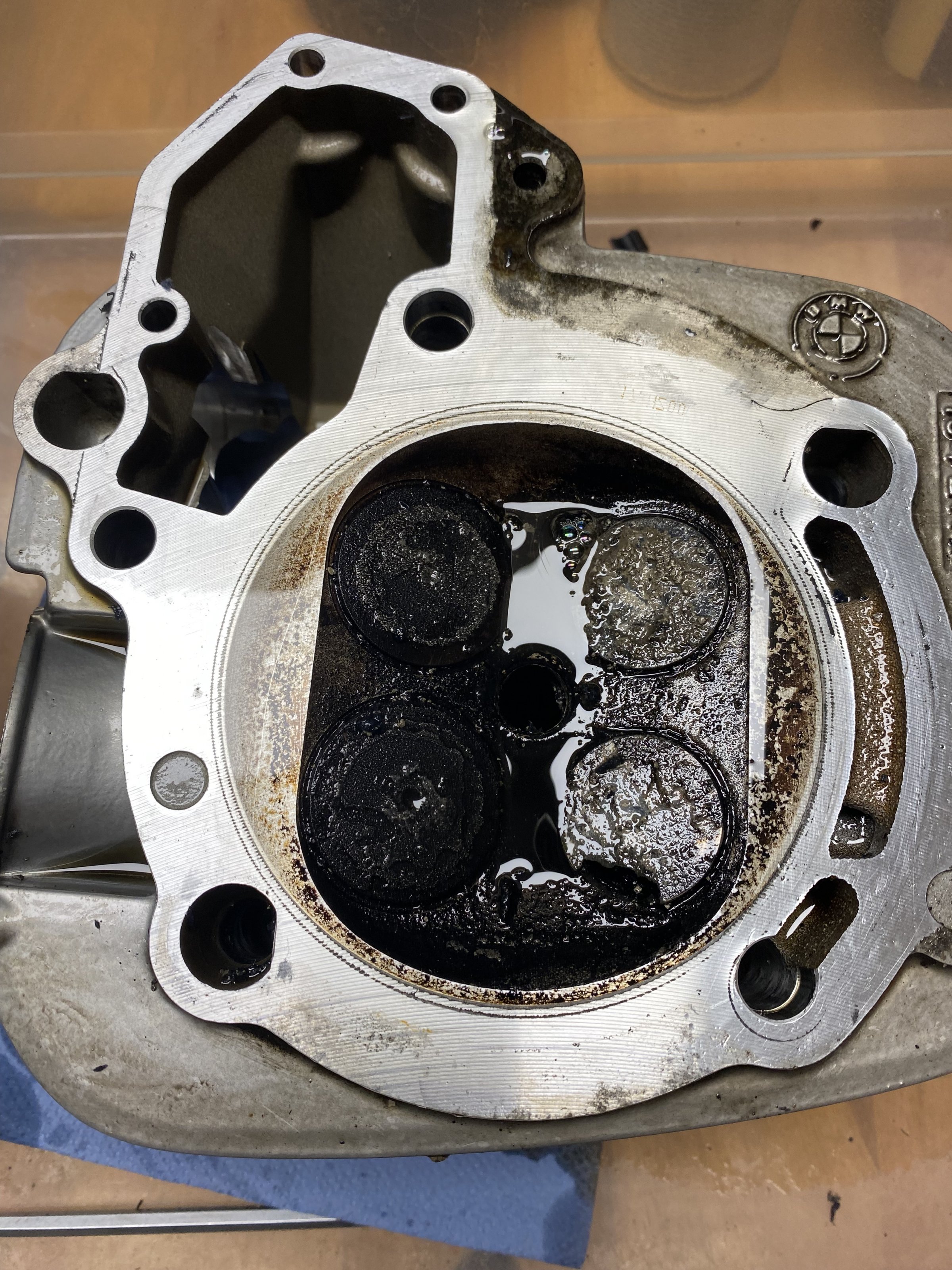

Auf dem Bild schlecht zu erkennen, aber es sieht fast so aus als wäre der Ventilsitzring beschädigt? Bitte deutlicheres Bild machen.
Wenn ein Ventil so durchbrennt, haben wir schon mehrmals lose Ventilsitzringe gehabt.
Beides wäre ganz schlecht und mit normalen Hobbyhausmitteln nicht mehr zu machen.
Daher rate ich zur Vorsicht.
Einfach neues Ventil und bissel schleifen des Sitzes kann nach hinten losgehen.
Der Ventilsitz besteht normalerweise aus drei unterschiedlichen Winkeln und einer genau definierten Breite an der das Ventil anliegt. Ist er zu schmal, überhitzt das Ventil, ist er zu breit, sammeln sich Ablagerung und werden festgehämmert bis zum Durchbrand.
Daher nochmal Vorsicht geraten.

Danke für den Hinweis. Ich werde das im zerlegten und gereinigten Zustand genau untersuchen. Ich hoffe mal, dass es wirklich nur das Ventil ist.
Auch den Hinweis mit dem Katalysator finde ich gut - der Krümmer ist ja schon ab, da ist der Kat auch schnell raus und geschüttelt.

Spielt keine Rolle.
Daher nochmal Vorsicht geraten.Anhang anzeigen 631850
Eben drumm..nachher Dichtheit prüfen...( ein defekter Sitz sieht man nach dem Ventilausbau)
Spätestens nach dem ersten Einschleifversuch sieht man wie breit die Dichtfläche zum Ventil ist..vermutlich irgend etwas von 1-2 mm
Und ne das Teil ist abgebrannt...

Hoffe für dich dass nur das Ventil krumm ist.
Ausserdem noch das seitliche Spiel des Ventilschafts in der Führung durch Wackeln mit dem anderen Auslassventil in alle Richtungen vergleichen bevor die Feder reinkommt.

Ergänzung: Das Ventil ist nicht krumm....
Keine ersichtlichen einschläge auf dem Kolbenboden, und nur Brandspuren am Ventilteller...

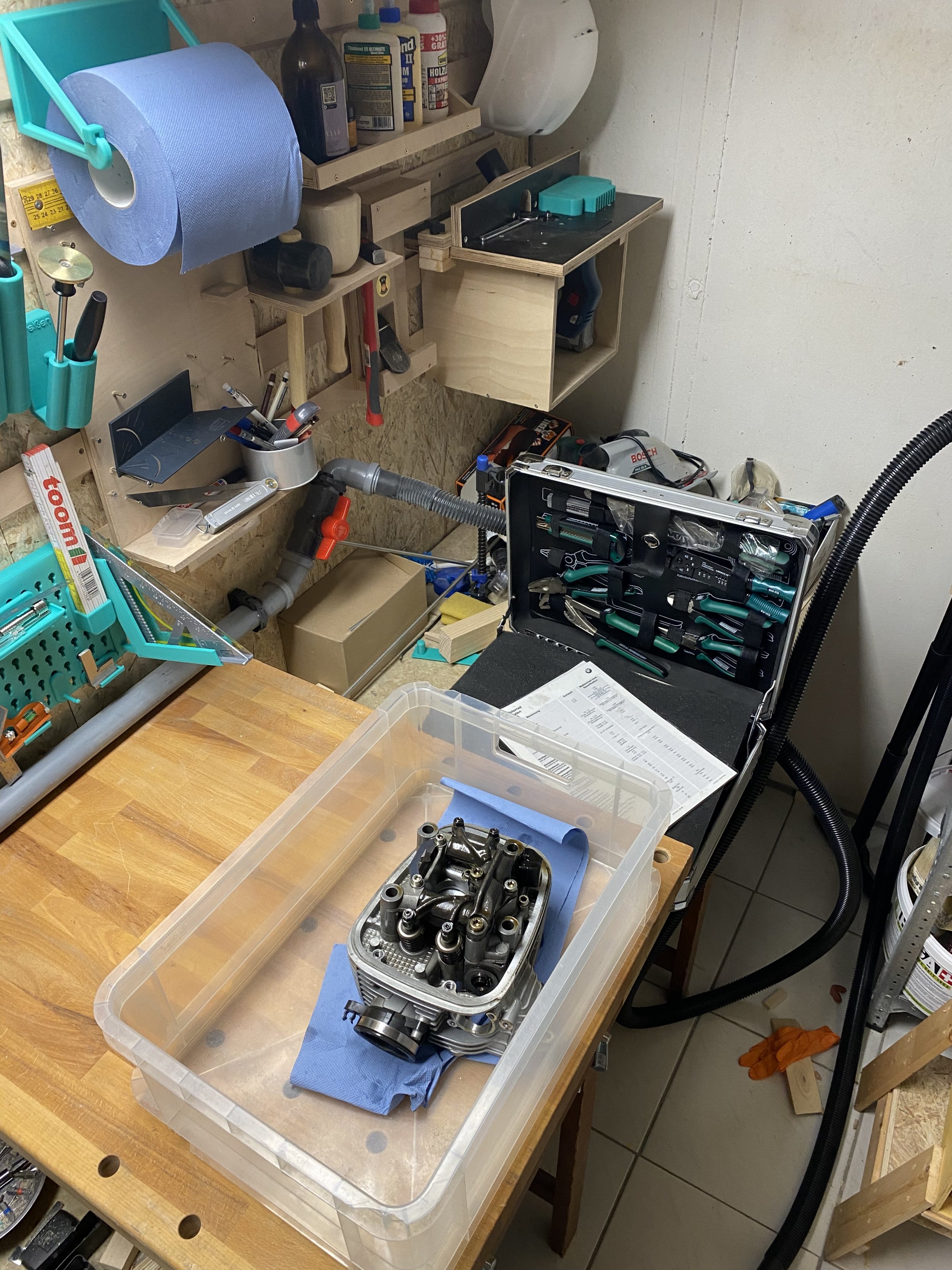

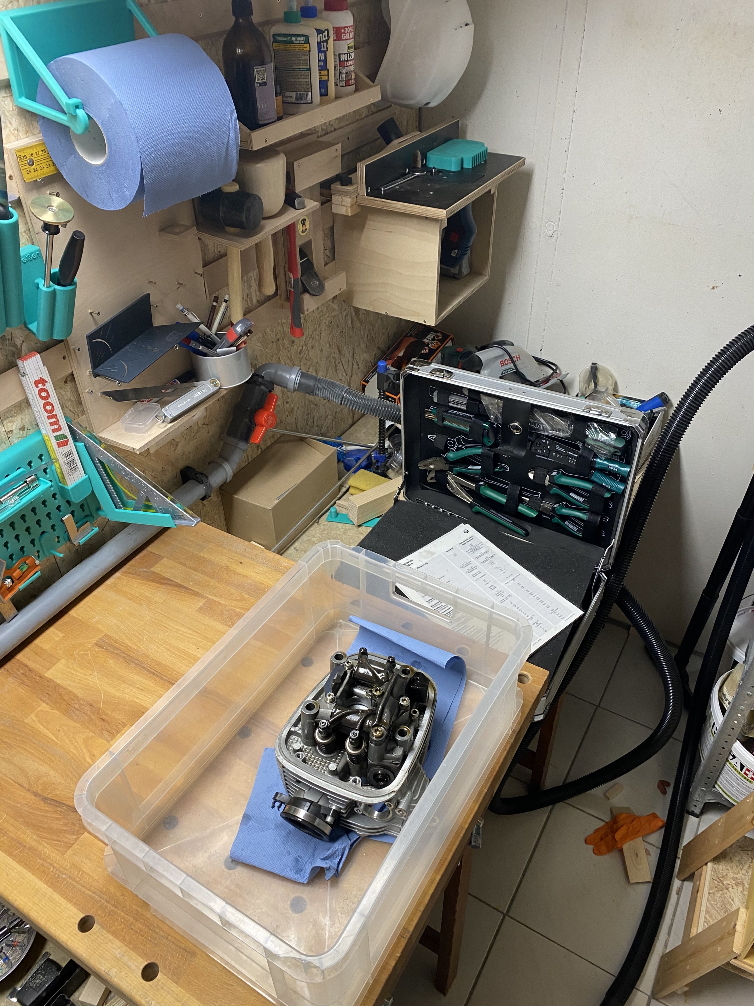

Und es geht weiter: Erst mal in meiner kleinen Holz-Bastelbude etwas Platz gemacht:

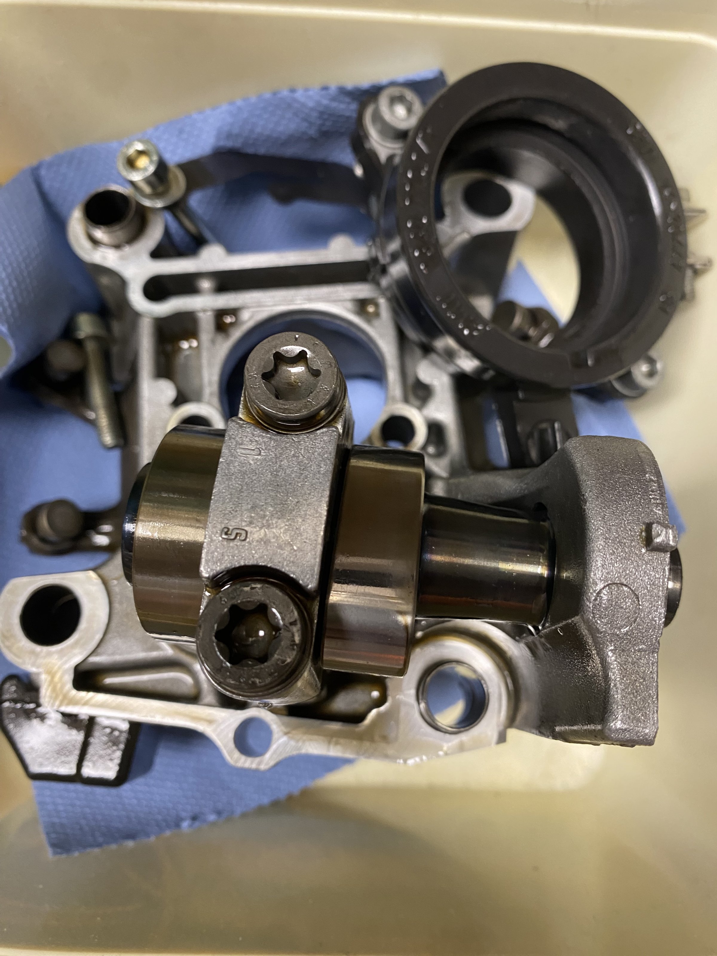

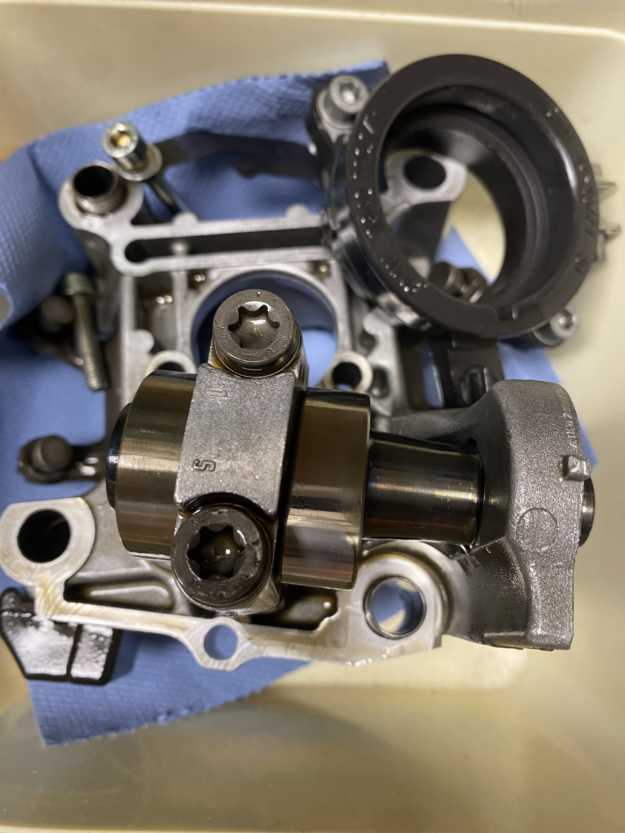

Den Steuerungsträger abgeschraubt, die Nockenwelle sieht super aus:

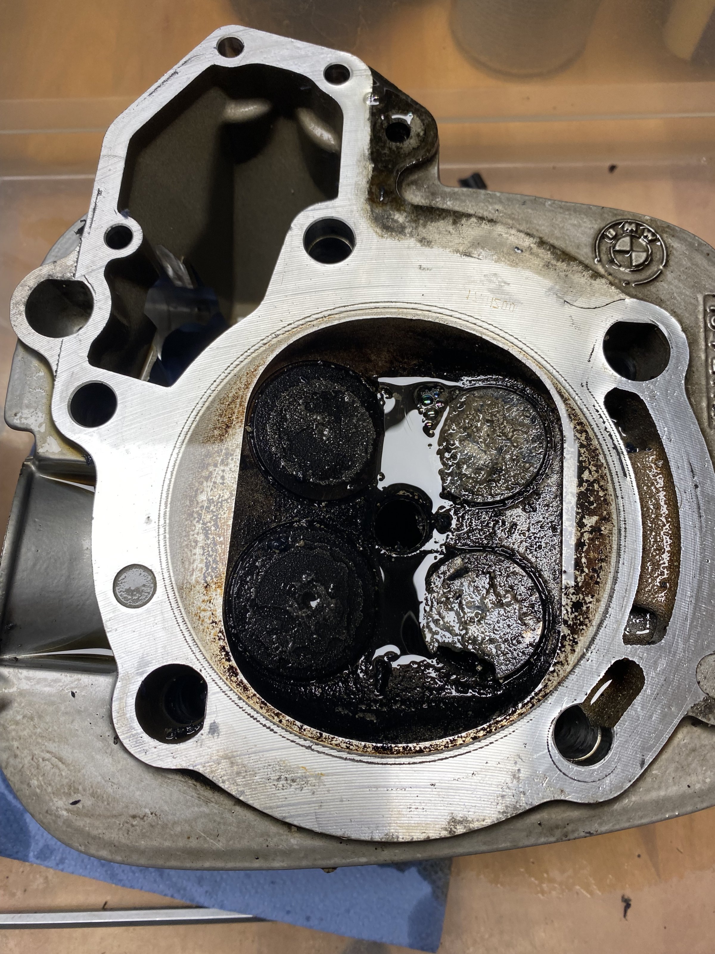

Die Brennraumseite mit WD40 eingejaucht, ich nehme gerne Empfehlungen für Hobby-Reinigungsmittel entgegen:

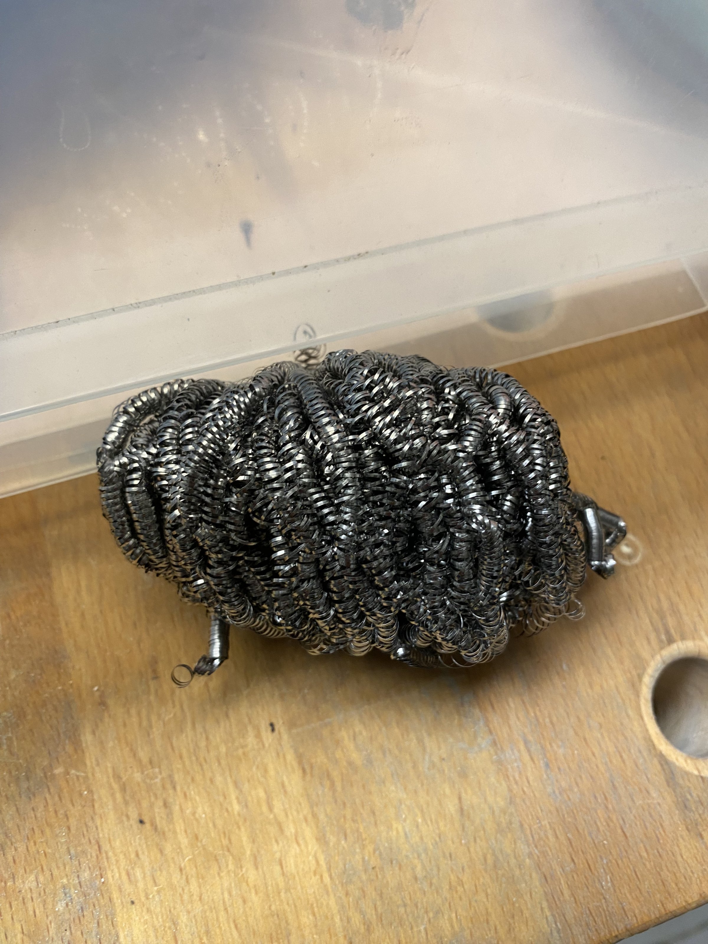

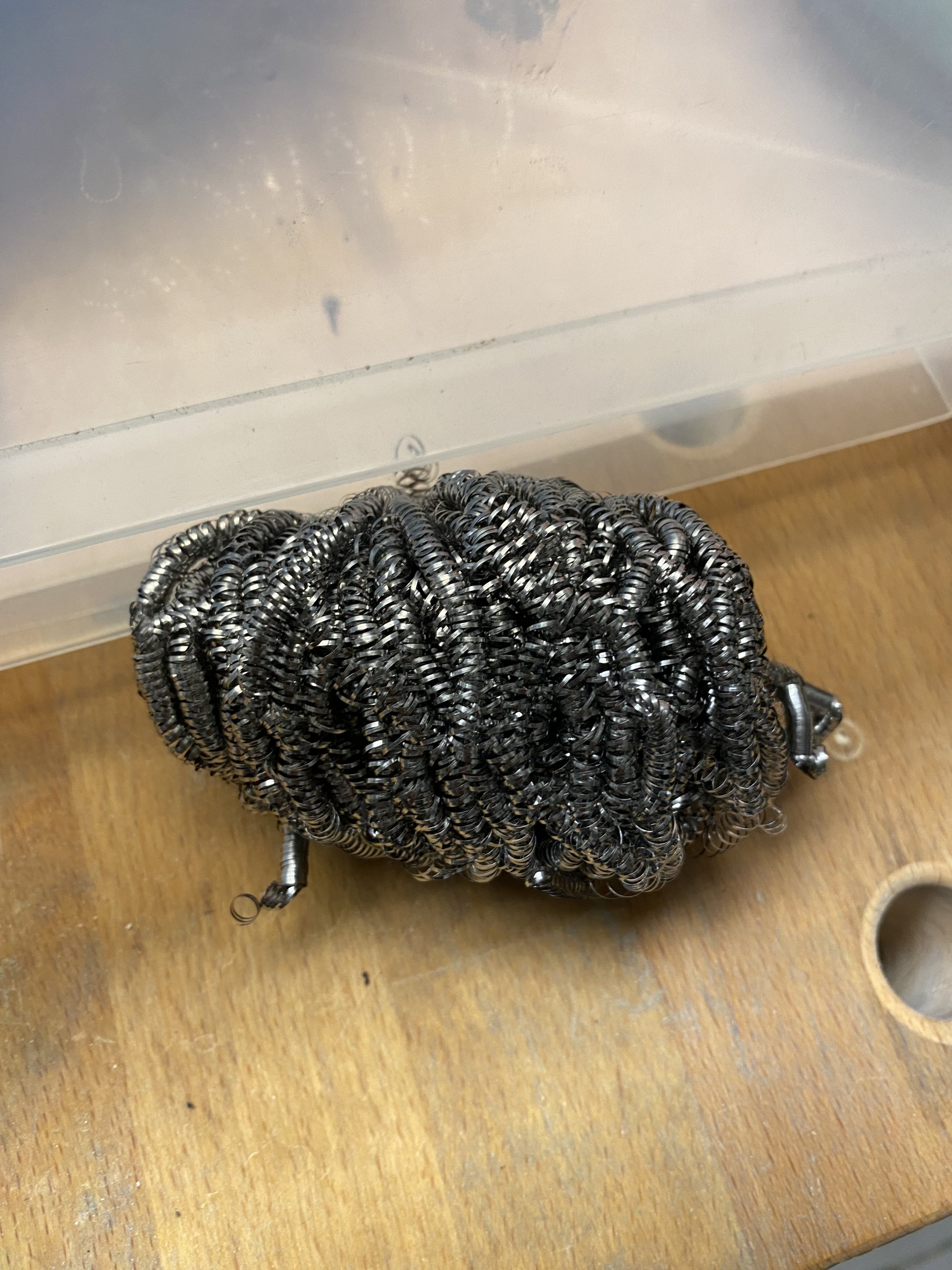

Meint Ihr, damit darf man auch daran arbeiten? Edelstahl-Spirelli:

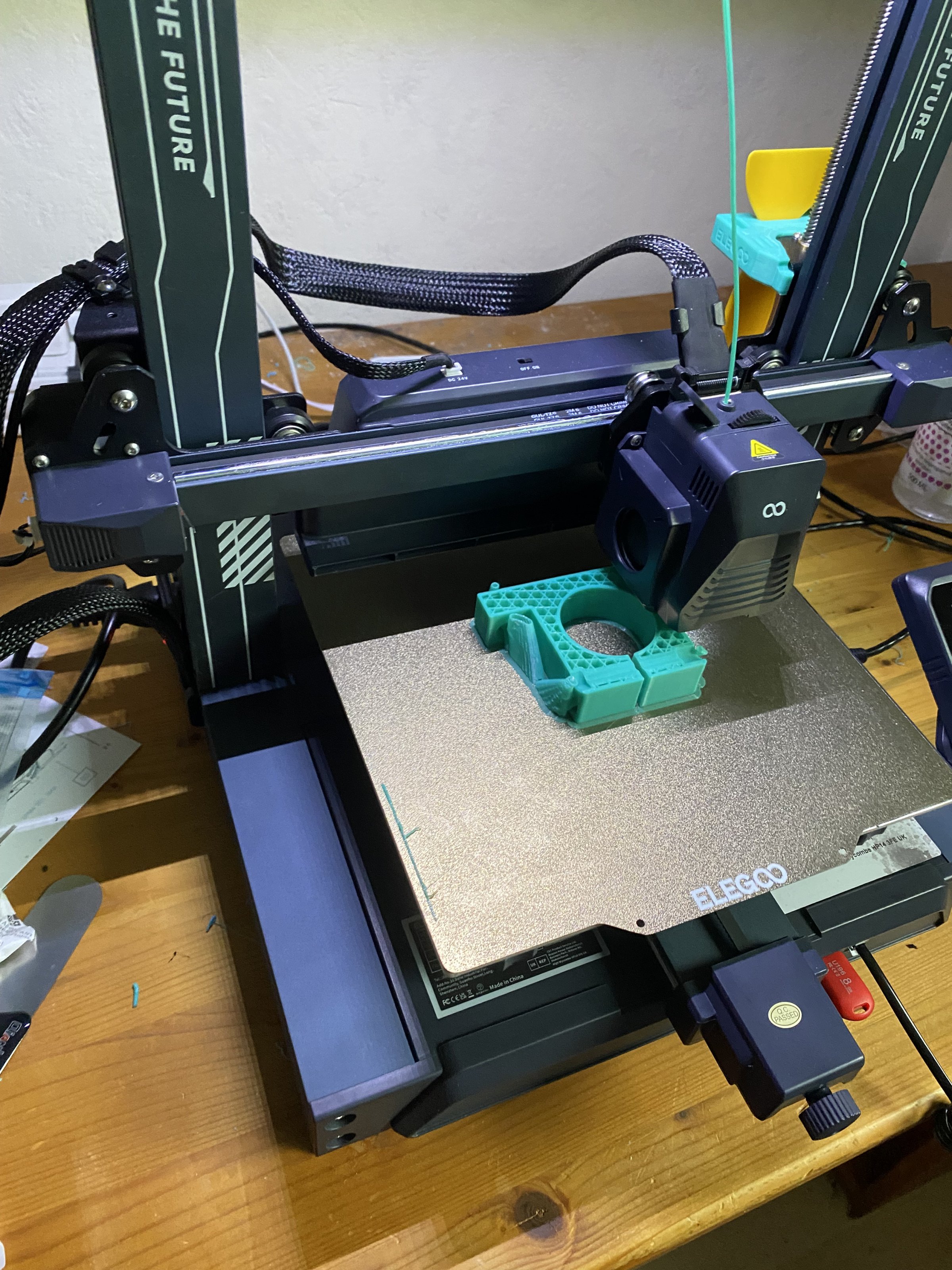

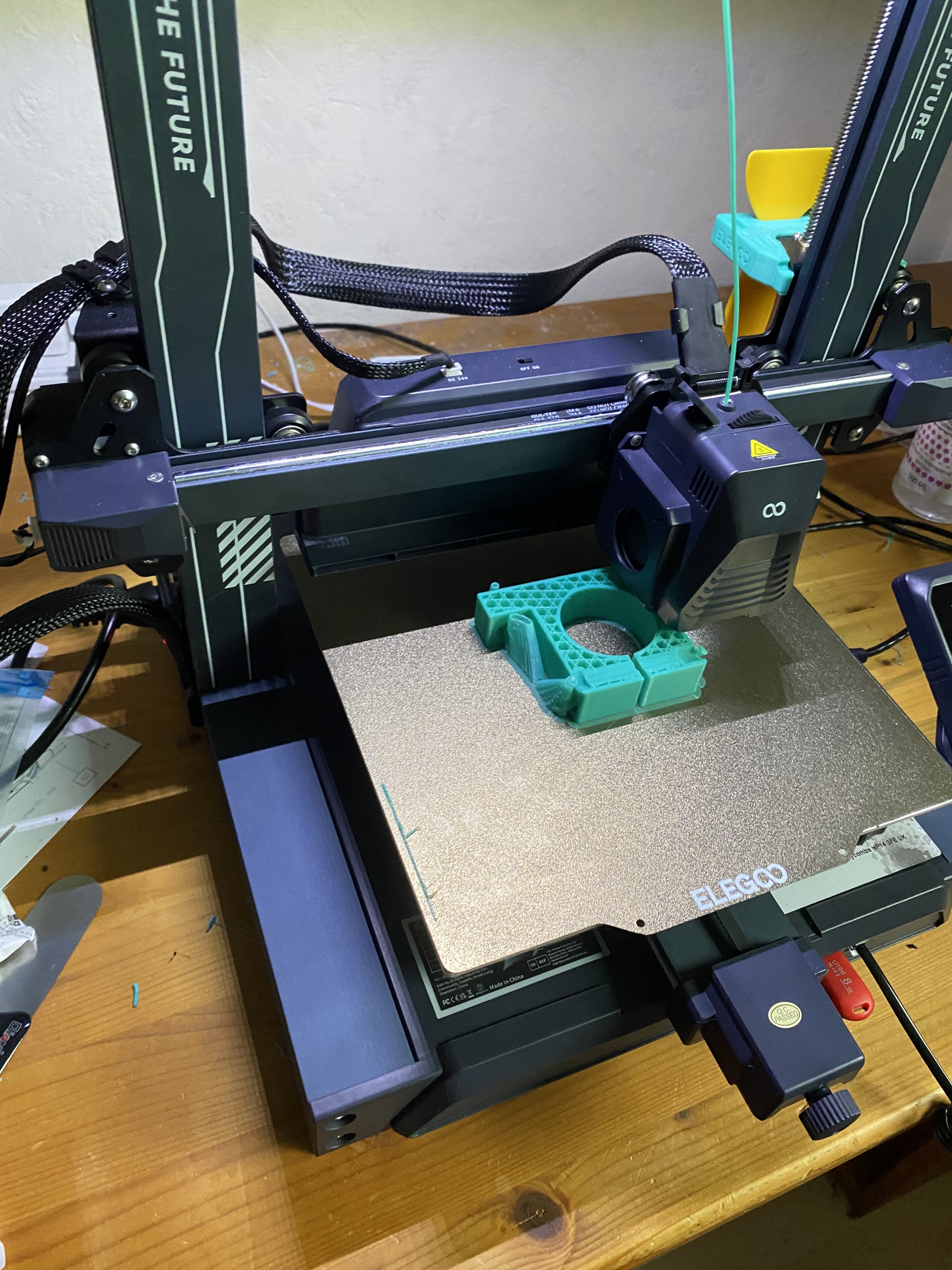

Zum reinigen und polieren der Ventile würde ich ein Stück Gummischlauch über den Schaft stecken und dann mit der Bohrmaschine arbeiten. Dafür drucke ich gerade einen Bohrmaschinenhalter:
Morgen kommt hoffentlich das Ventilfeder-Spannwerkzeug. Dann geht's weiter...
Vielen Dank für all Eure Unterstützung, Zuspruch und Mitfiebern, ob's klappt.

Hast ja Recht, der fehlt hier noch. Eigentlich wollte ich diesen Winter eine neue Werkbank bauen.

Stell die Maschine mal auf den Seitenständer und entferne nach ein paar Stunden den Entwässerungstopfen des Luftfilterkastens. Schau mal ob und wieviel Öl dann gelaufen kommt. Der Schaden am Ventil könnte auch durch erhöhtes Klopfen entstanden sein; z.B. durch Kolbenringbruch/Verschleiß. Ich würde auf jedenfall die Laufbahnen/Kolbenringe prüfen.
