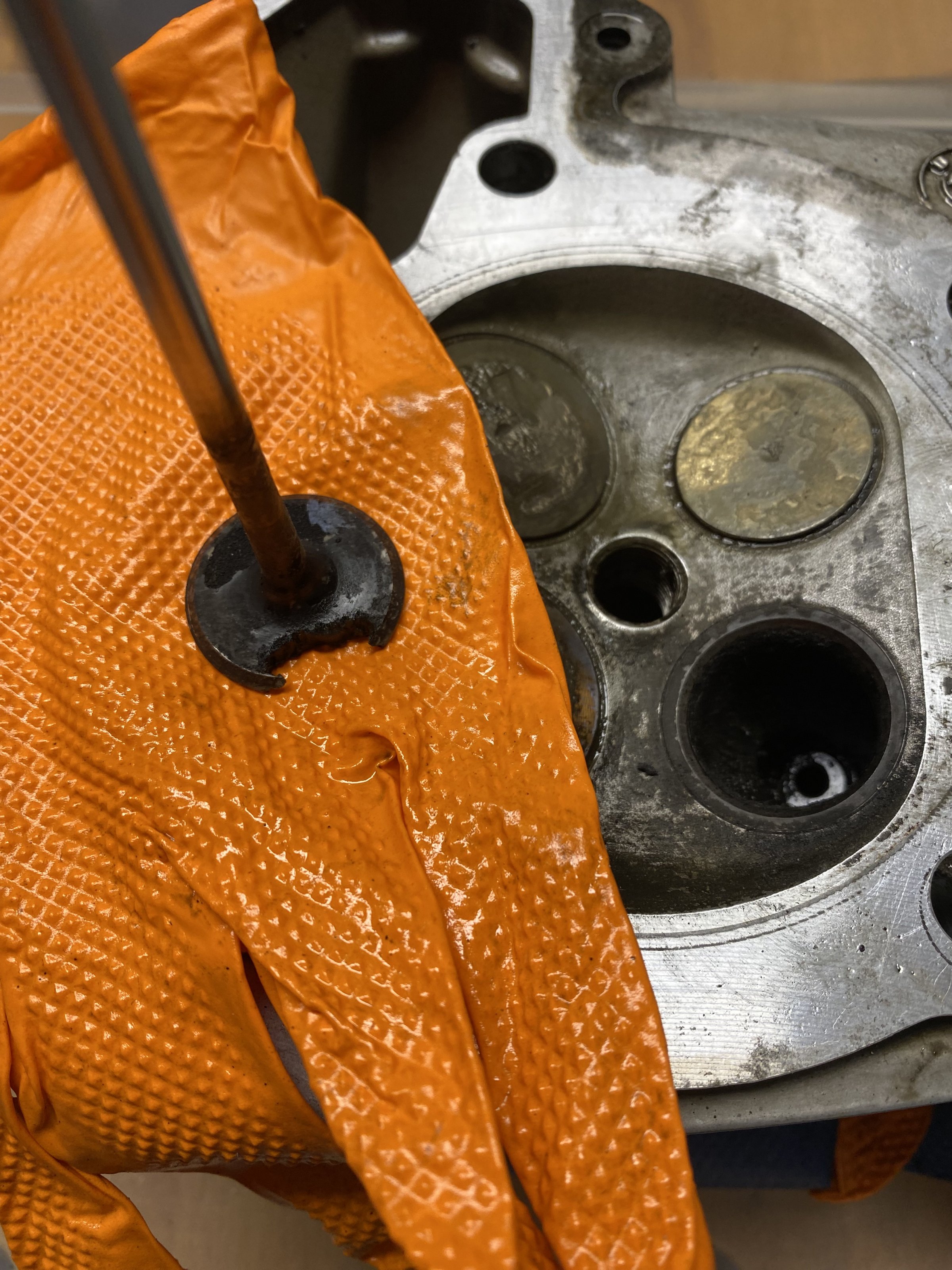

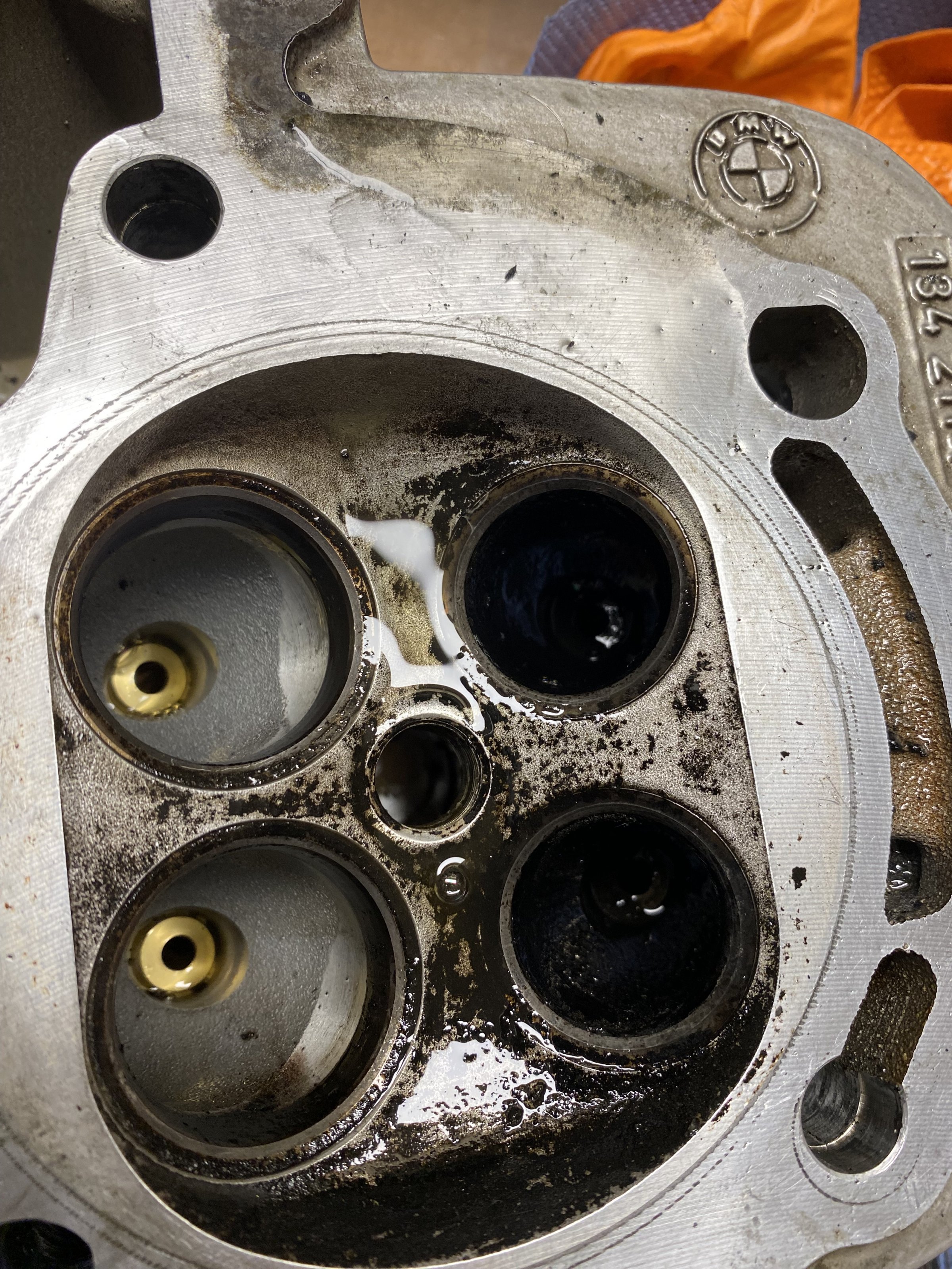

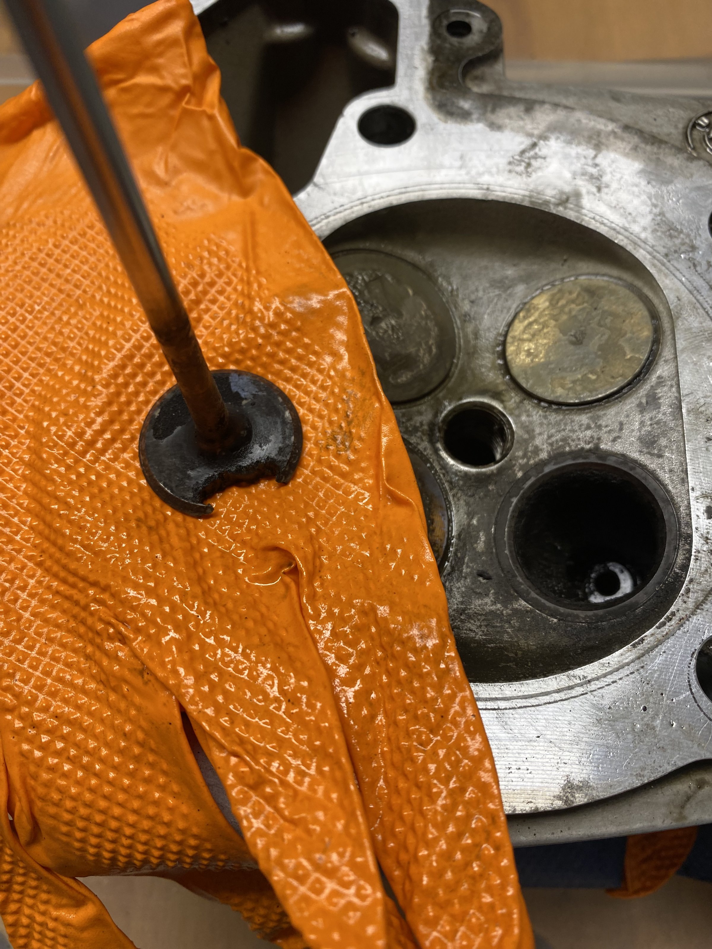

Ich bin ein Stückchen weiter und habe die Ventile raus. Meiner Meinung nach sind die Ventilsitze ein bisschen verkokt, insbesondere bei dem kaputten Ventil hängen ein paar Bröckchen dran. Erste Reinigungsversuche bringen jedoch noch keine Schäden an den Ventilsitzen oder Risse im Kopf zum Vorschein. Auch die Führungen haben alle ähnliches Spiel, das kaputte Ventil ist auch ansonsten gerade.
Ich nehme immer noch Tipps zur Reinigung gerne entgegen. Hier die Bilder:
Das kaputte Ventil von hinten:
Nach der ersten Reinigung, da werde ich wohl noch ein bisschen Zeit drauf verwenden müssen:

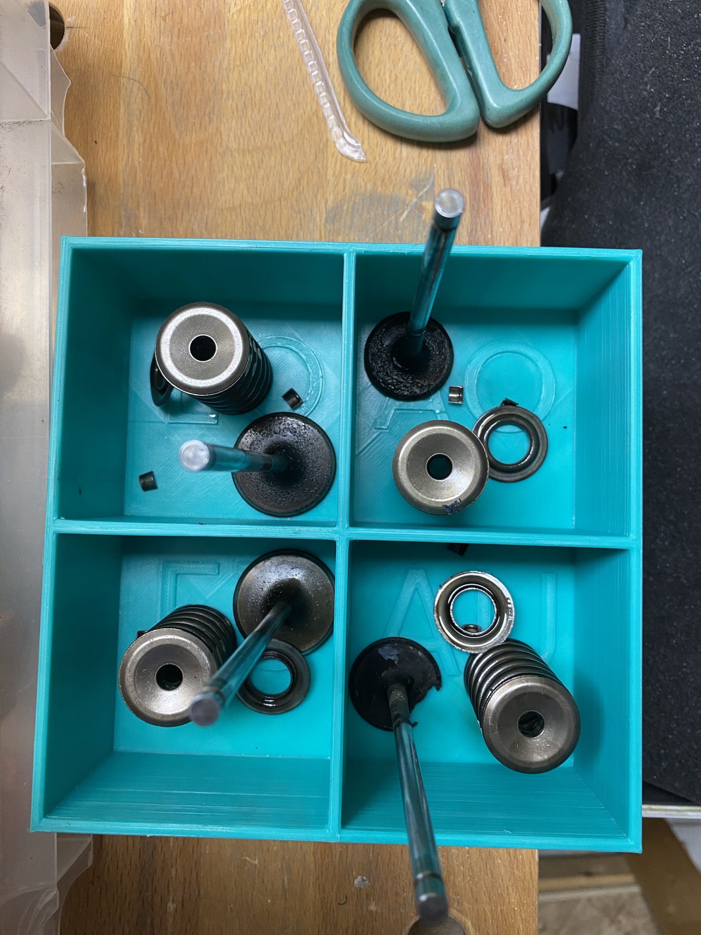

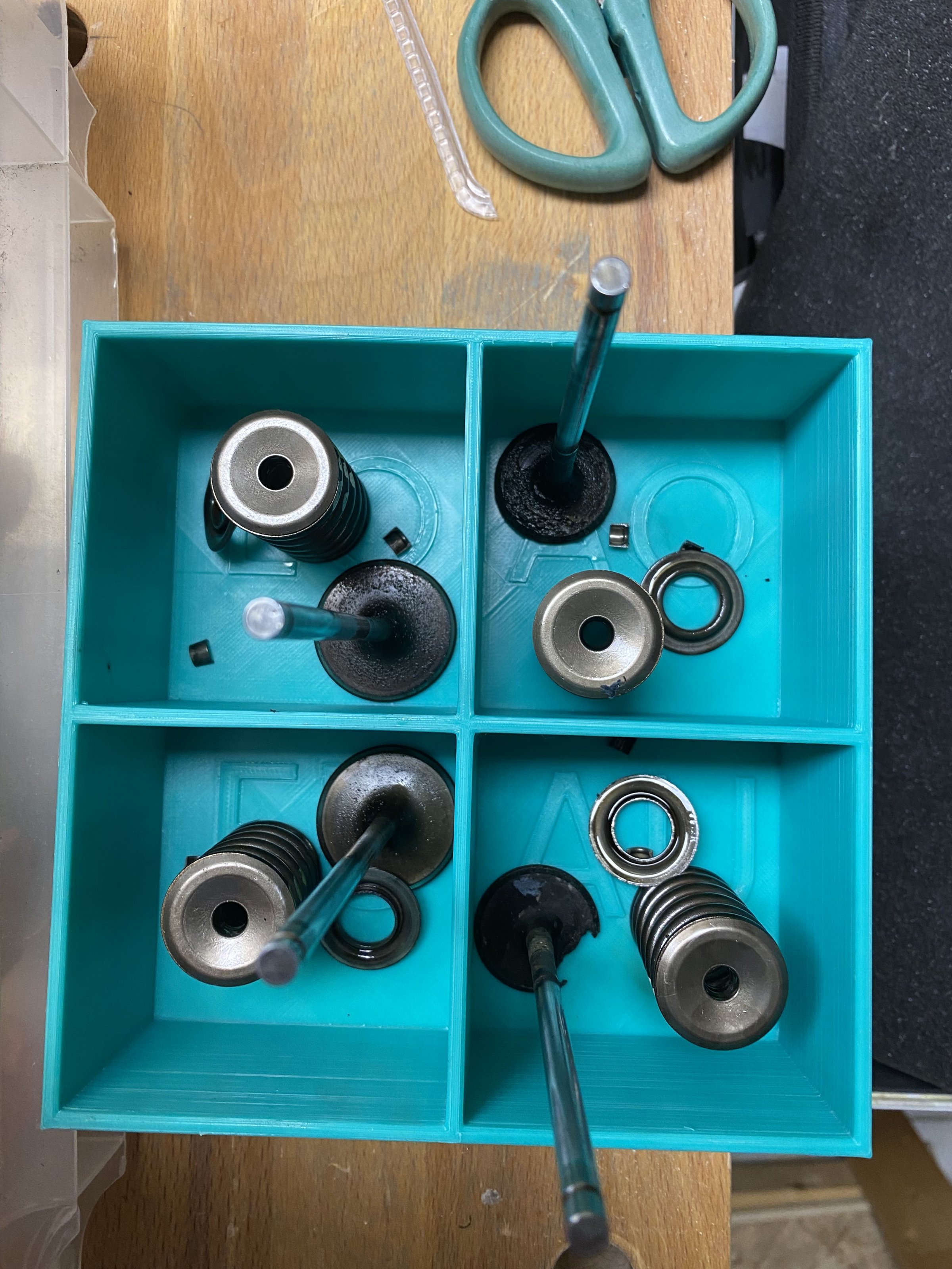

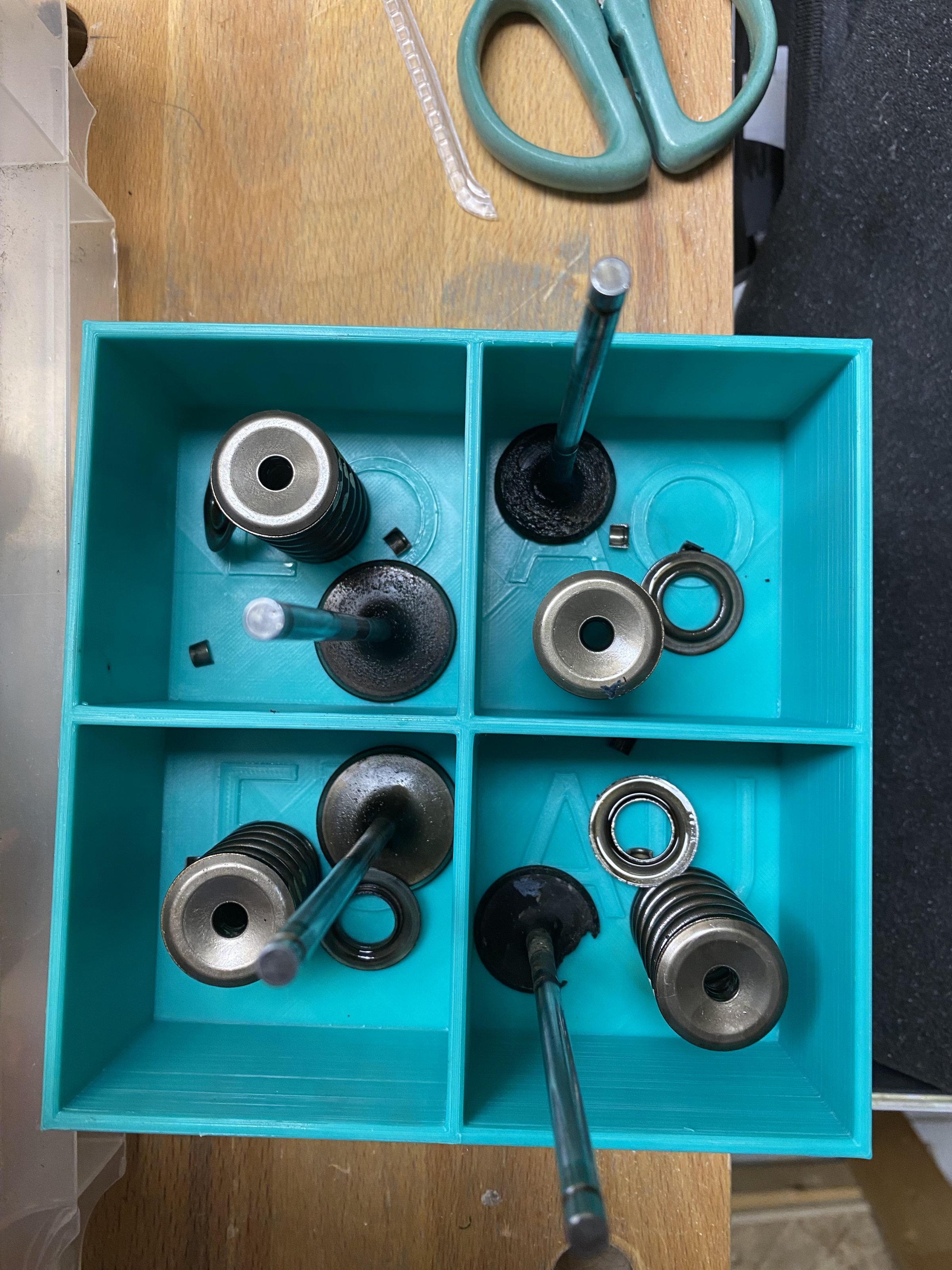

Die Teile - ja, mein anderes Hobby ist ein 3D-Drucker...:

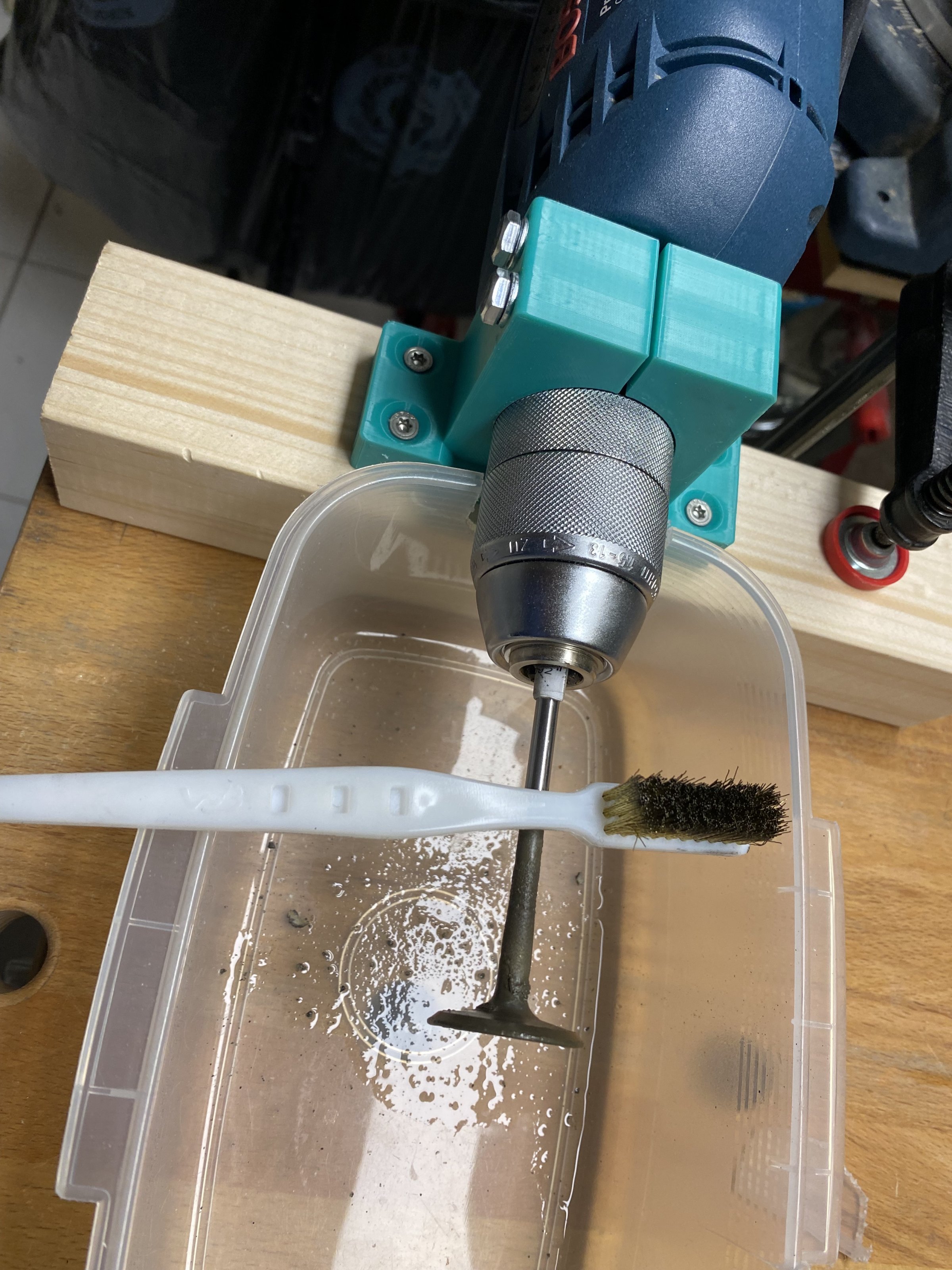

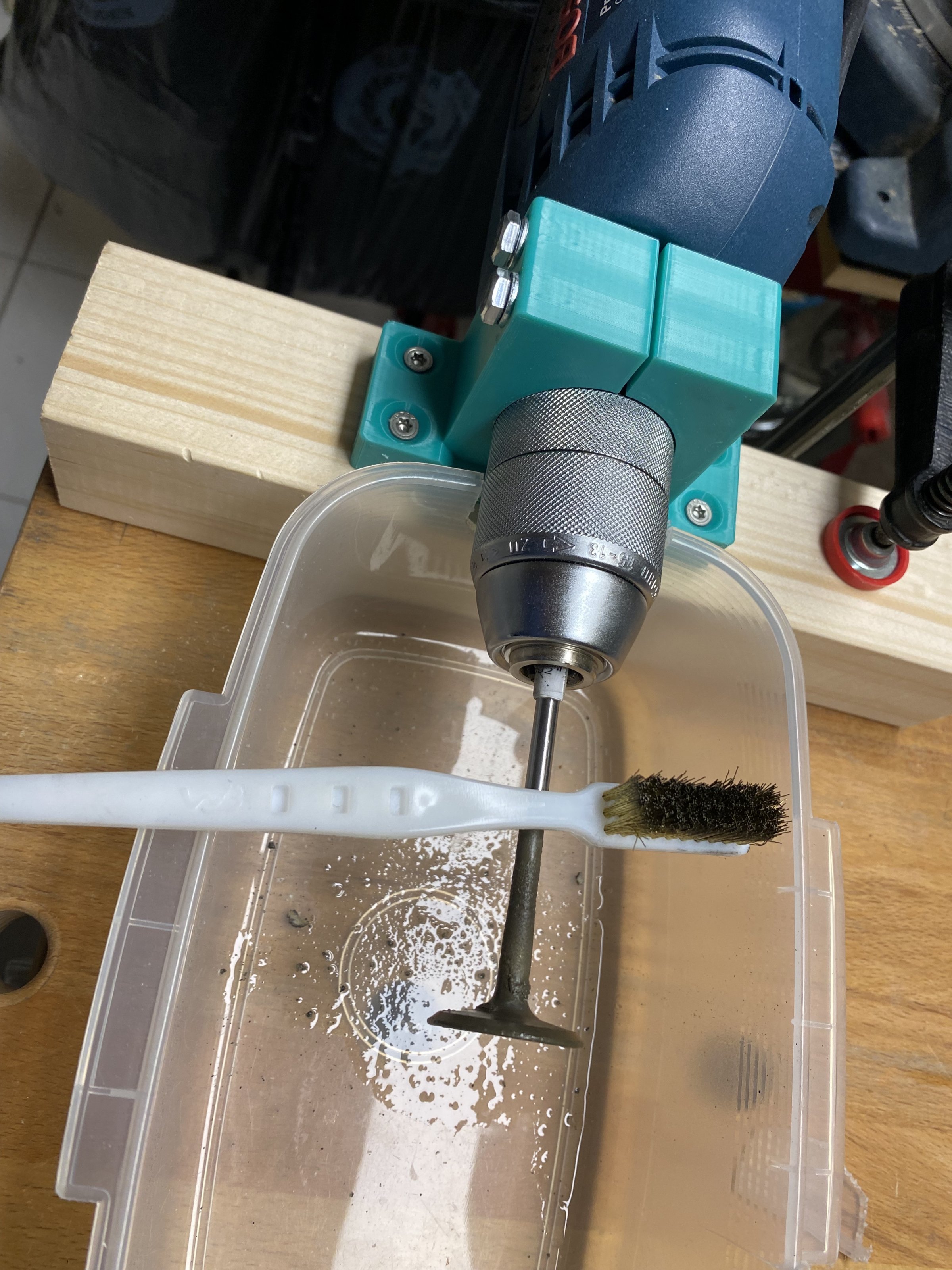

Ich habe einen Satz Messingbürstchen für den Dremel...
horst.w
30.08.2008
828
R1150GS / 2000
... teste sie mal mit einem Magneten. Habe vor einiger Zeit welche im Netz gekauft, die ausdrücklich als Messingbürsten angeboten wurden, die Borsten sind aber magnetisch, also eingefärbtes Eisen / Stahl.
Auch kleine Stahlbürsten machen Kratzer.

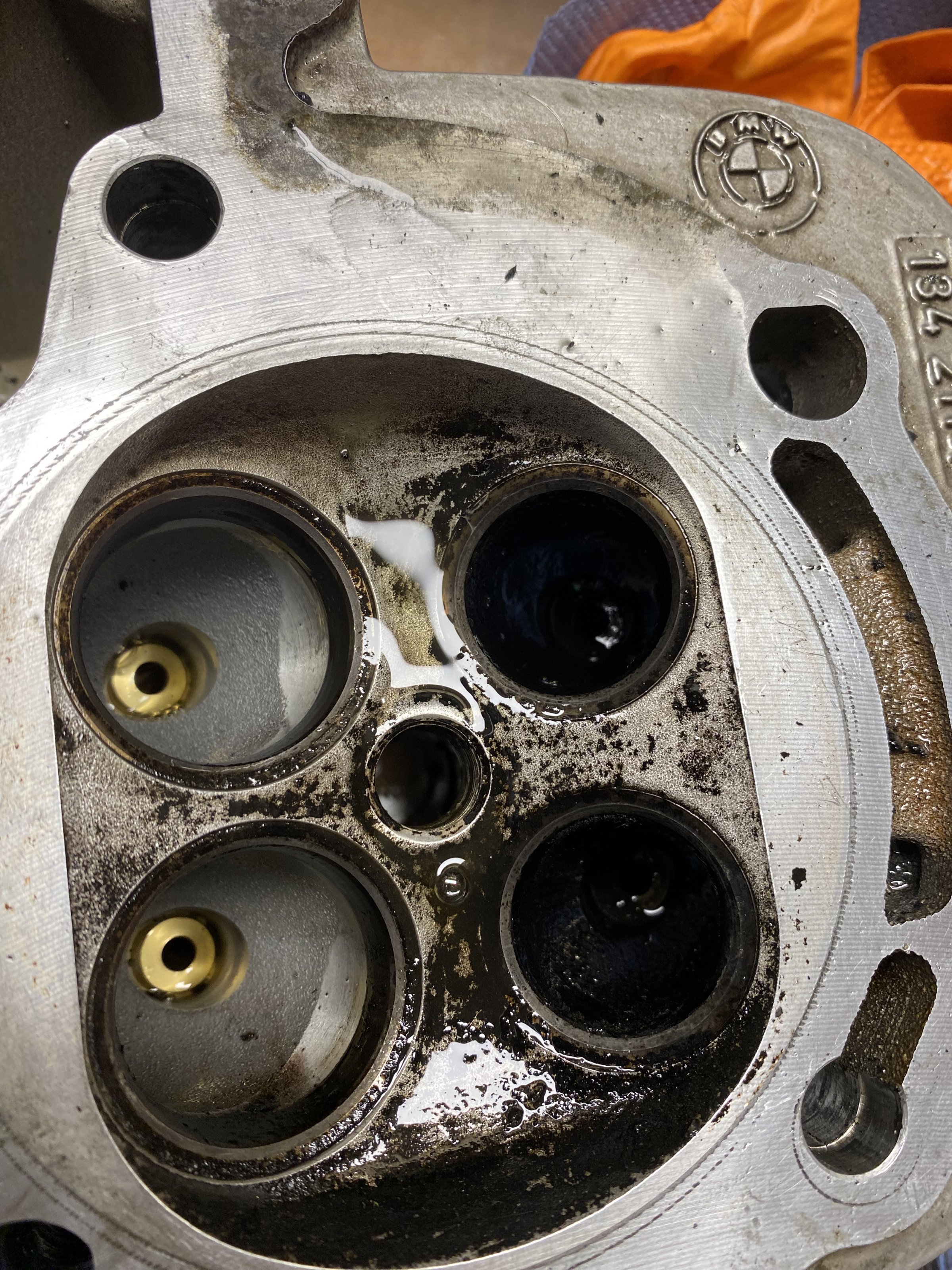

Das zweite Auslassventil hat auch ein Problem mit der Schaftdichtung, bei der Ölkohlekruste da drauf. Das kommt nicht aus dem Zylinder, das läuft am Schaft runter. Würde mir auch überlegen, auf der anderen Seite wenigstens die Ventilschaftdichtungen zu erneuern. Öhlkohle am Schaft kann das Ventil blockieren, das könnte hinter dem Schaden stecken.
Das Ventil ist viel härter als eine Stahlbürste, das kannst du vorsichtig (mit Klebeband um den blanken Schaft) in die Bohrmaschine spannen und eine Stahlbürste ranhalten. Die Dichtfläche wird ja eh neu eingeschliffen. Den Schaft würde ich wo er verkokt ist mit einer Messingkante "abdrehen", und danach mit 1200er Schleifpapier läppen. Da läuft er eh nicht in der Führung.
Die Brennkammer würde ich überhaupt nicht weiter putzen, wozu auch. Die verkrustet bei Teillast immer ein bisschen und brennt auf der Autobahn wieder frei.

Da der Schaden vermutlich von den Ablagerungen an den Ventilsitzen verursacht wurde, will ich die schon komplett sauber haben. Natürlich werden die Ventile dann trotzdem noch eingeschliffen.
Die Messingborsten sind mir ziemlich um die Ohren geflogen - aber es hat trotzdem gut funktioniert. Es gab auch keine Kratzer auf den Oberflächen. Das ist der Zwischenstand, brauche neue Bürsten und werde auf Qualität achten.

Die Sitzflächen brennen von Ölkohle immer frei. Das Gas pfeift da bei Öffnung mit einem Irrsinnsdruck und weit über 1000 °C durch. Wie heiß das Gas da ist kannst du aufgrund deines geschmolzenen Ventils ahnen. Heiß genug zum Schweissen von Inconel. Deshalb sind die Ventilsitze die sauberste Stelle am ganzen Bike.

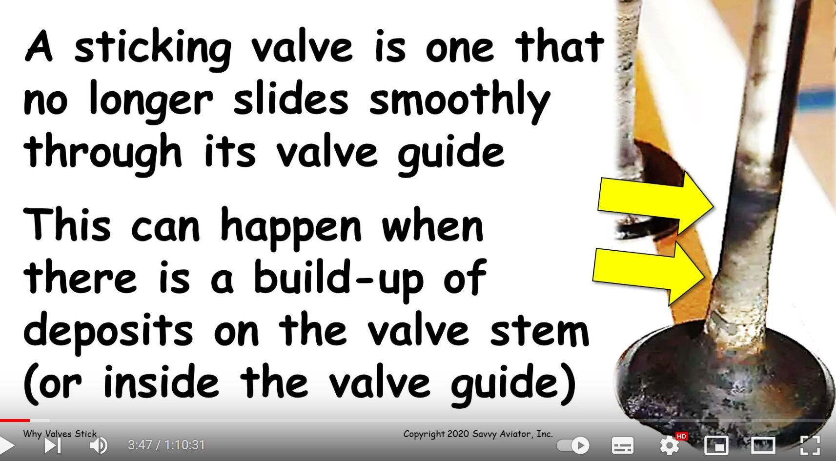

Dein ursächliches Problem ist der Ventilschaft, nicht die Ventilsitze.
Die Schaftdichtungen sabbern zuviel Öl durch. Das Öl verkokt an der Rückseite des Ventiltellers und genauso am Schaft (sieht man nur noch am guten Ventil auf deinen Bildern, ist nicht normal. Am kaputten Ventil weggebrannt, weil das weiß geglüht hat). Dann passt der Schaft mit Kruste nicht mehr in die Führung, das Ventil klemmt / geht nicht mehr ganz zu, keine Kühlung des Tellers mehr (normal drei Takte lang im geschlossenen Sitz), Ventil glüht weiss, verzieht sich, pfeift an einer Stelle dauernd durch und schmilzt irgendwann.
Das hier ist von Flugmotoren, aber das Prinzip ist das gleiche (und Boxer sinds auch :coo8ol: )

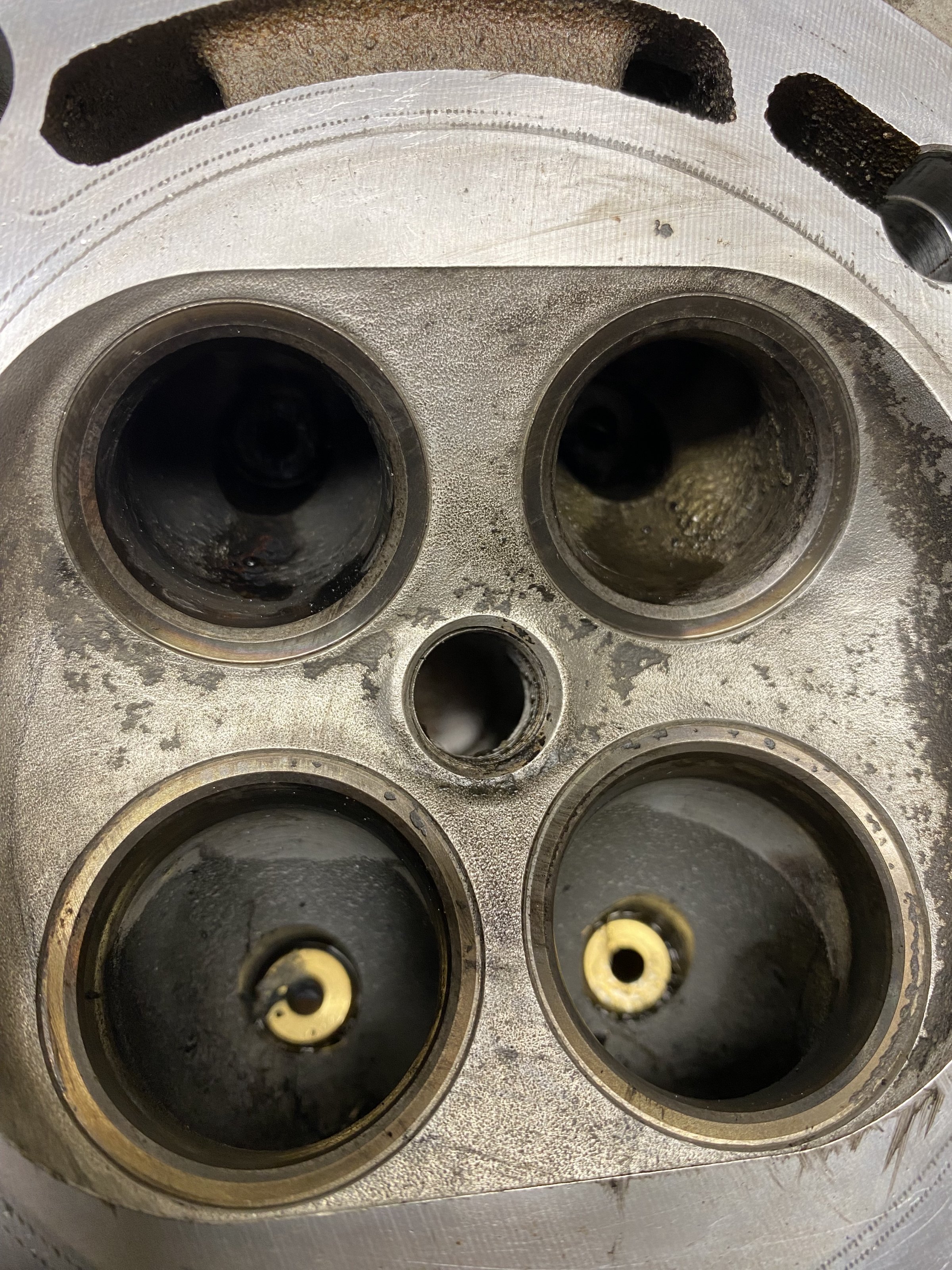

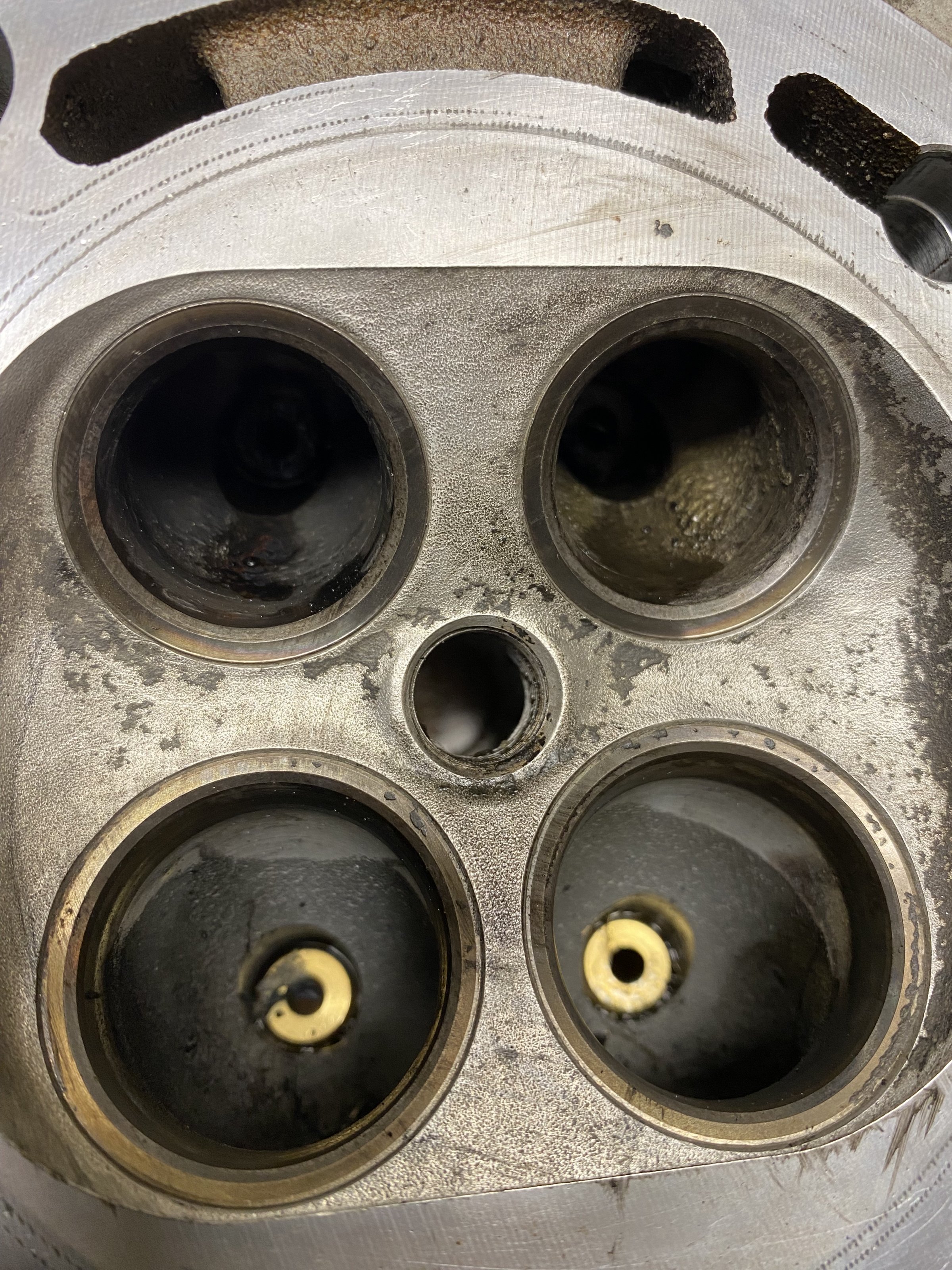

Ob am Sitz oder am Schaft geklemmt: Alle Ventilschäfte haben, mit dem gleichen Ventil gefühlt, das gleiche, minimale Spiel. Das kaputte Ventil ist nicht sichtbar krumm. Die Ventilsitze hatten schon etwas Kruste, alle 4. Sind jetzt sauber, werden aber noch eingeschliffen.
Ich putze die 3 anderen ordentlich durch, auch die Führung im Kopf hab ich schon ziemlich sauber:
Werde auch dem Übergang zu der verchromten (?) Schaftfläche noch etwas Liebe gönnen. Im Moment wechsle ich zwischen bürsten und WD40-einweichen. Dann neue Schaftdichtungen, die alten sind schon raus.
Einschleifen, Dichtigkeit prüfen, Spiel einstellen...
