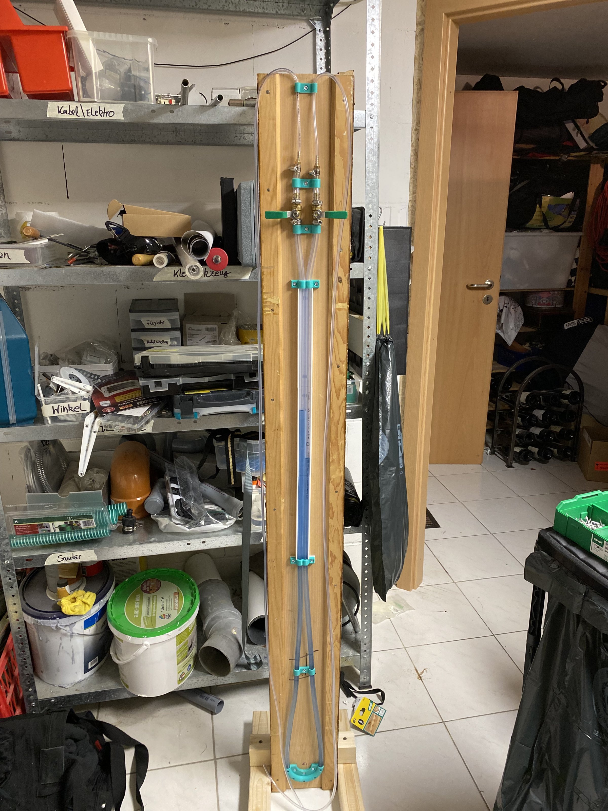

Aber der Flüssigkeitsstand sollte schon auf beiden Seiten gleich sein. Sonst stimmt was nicht.

Bei geschlossenen Absperrhähnen ist das normal

Da es mir die letzten Tage in der Garage zu ungemütlich war, habe ich mal etwas vorgearbeitet...
Aufwändig gemacht, Respekt!
Die Absperrhahnen wären entbehrlich gewesen. Ein Finger am Notaus beim ersten Motorstart ersetzt diesen Materialeinsatz und bringt auch kürzere Reaktionszeit, falls die Ausgangssynchro wirklich so daneben sein sollte, daß die Flüssigkeit durchgezogen werden würde.
Die Zuleitungen zum Motor wirst Du noch um je 2 m verlängern müssen, was ja aber kein Problem ist.
Aber eigentlich warten wir doch auf das GO für die Maschine...

Man kann Injektionskanülen einschleifen. Scharfe Spitze durch Biegen mit Zange abbrechen. Für Luft Schwingungsdämpfer, Flüssigkeit geht kaum durch.

Sehr clever, Nadeldüsen!
Aber je nach Medium brauchts eigentl. keine zusätzl. Dämpfung.
Ok, Wasser hab ich noch nicht probiert, ist aber halt auch nicht optimal.
Bei mir ist ATF oder besser Hydrauliköl drin.
Das taugt und ist perfekt gedämpft.

Man hat es vielleicht nicht gesehen, ich habe auf beiden Seiten 2 Meter 4mm-Schlauch dran. Das sollte passen bis zu den Drosselklappen.
Das ist blaues Lampenöl und ist eigentlich schon ein bisschen träge.
Die Absperrhähne habe ich nicht als Drossel oder Notfallhähne, sondern weil ich das Teil künftig mindestens 1x im Jahr brauche und es so im Keller stehenlassen kann.
