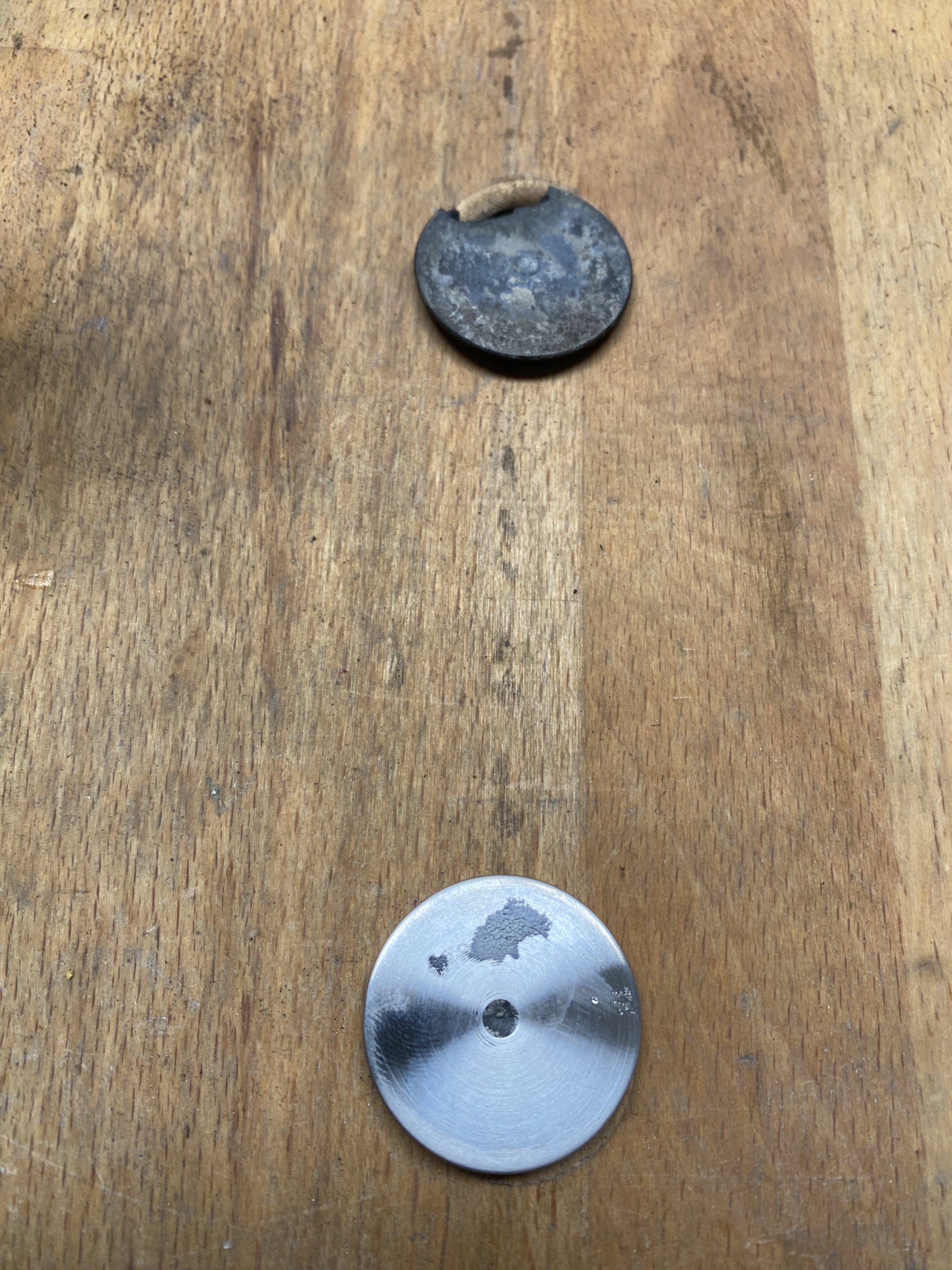

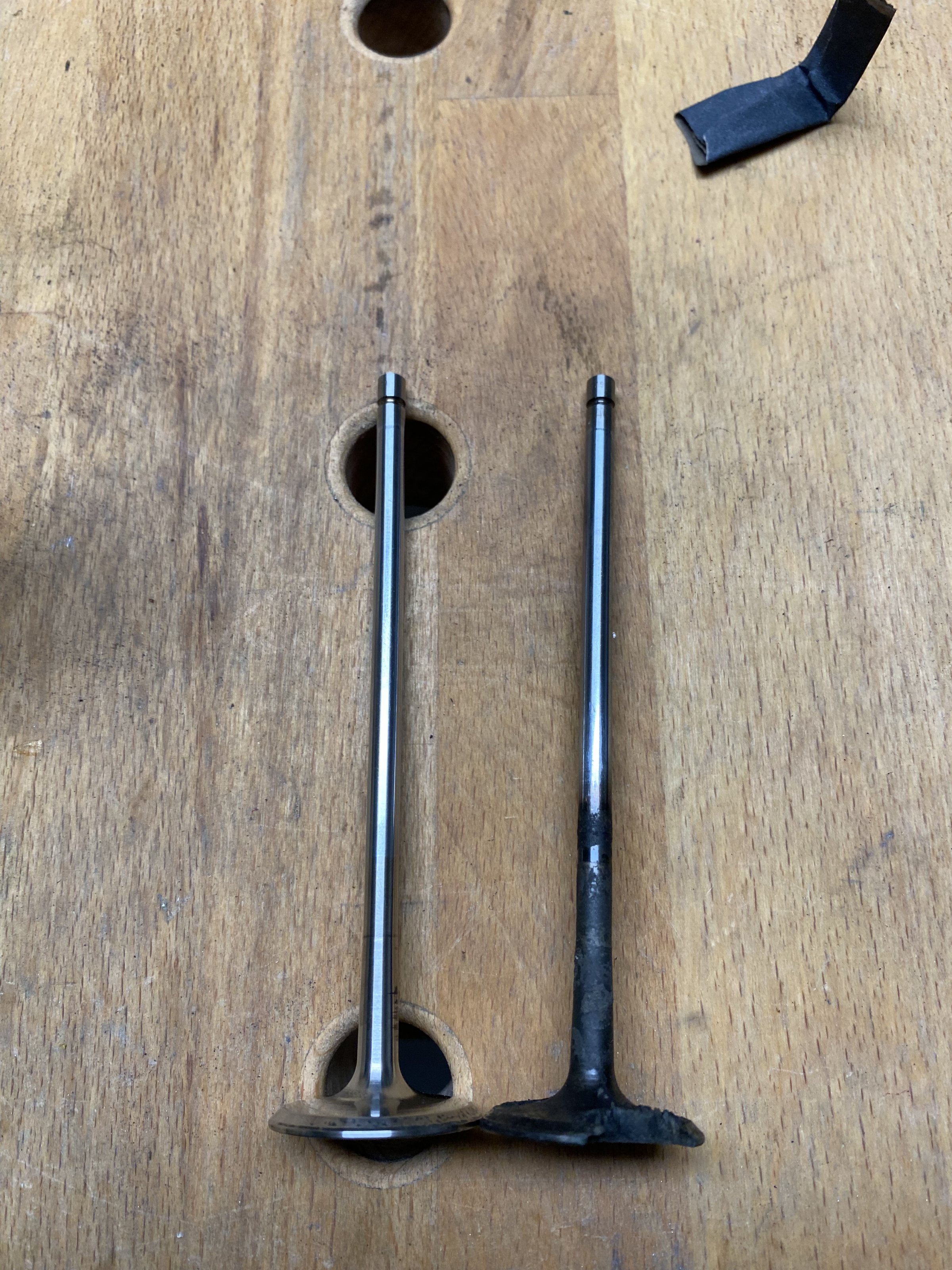

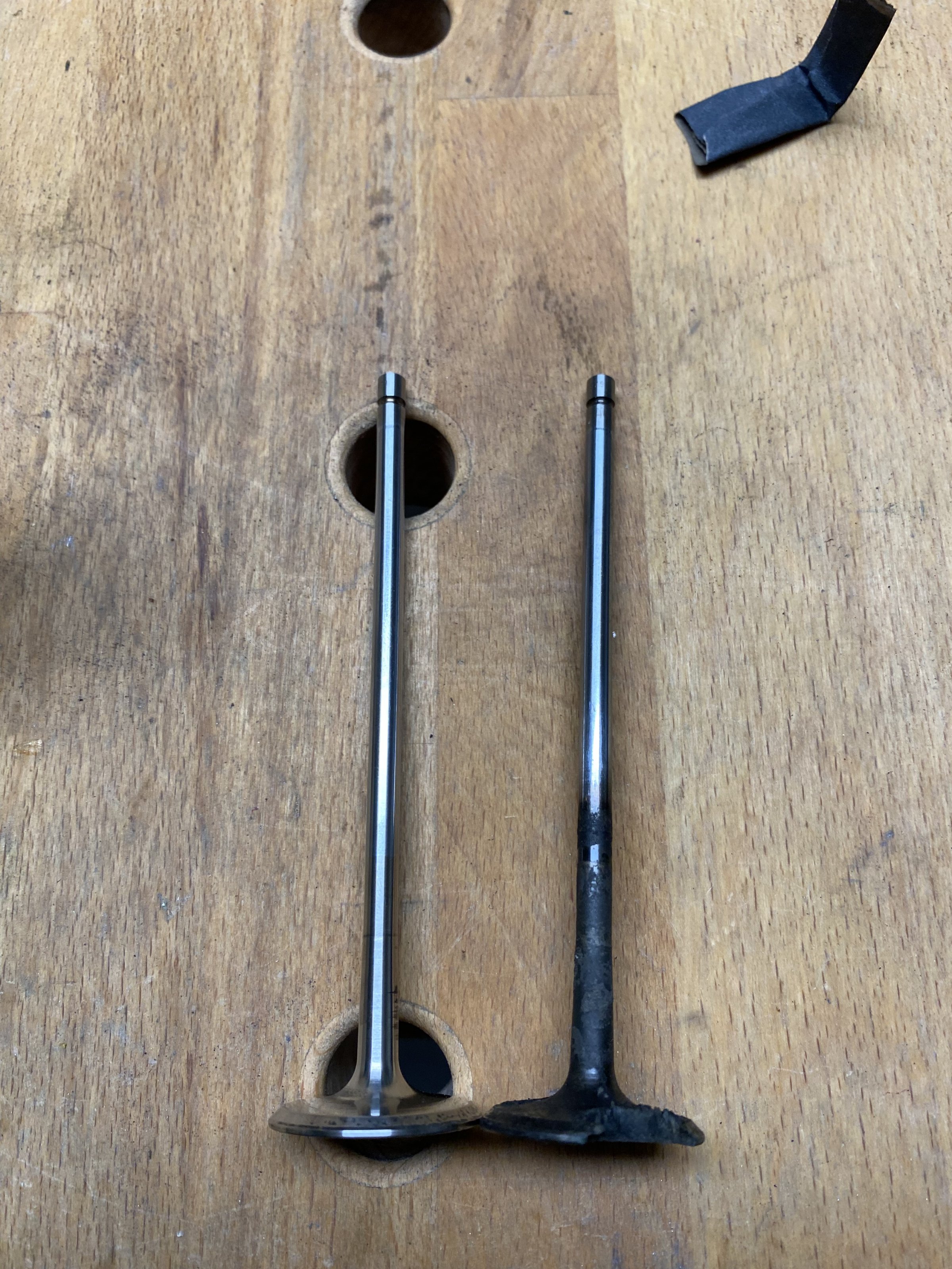

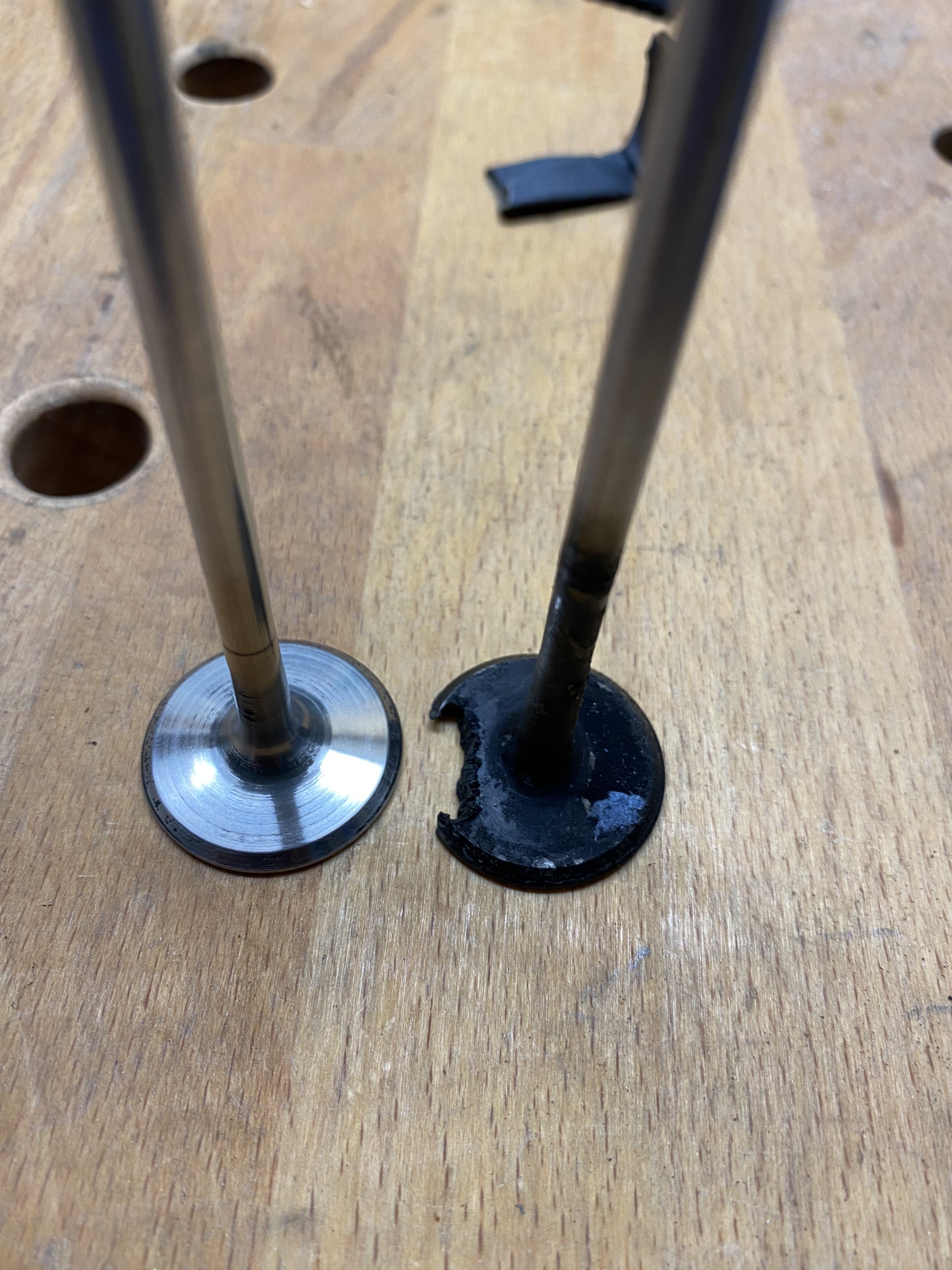

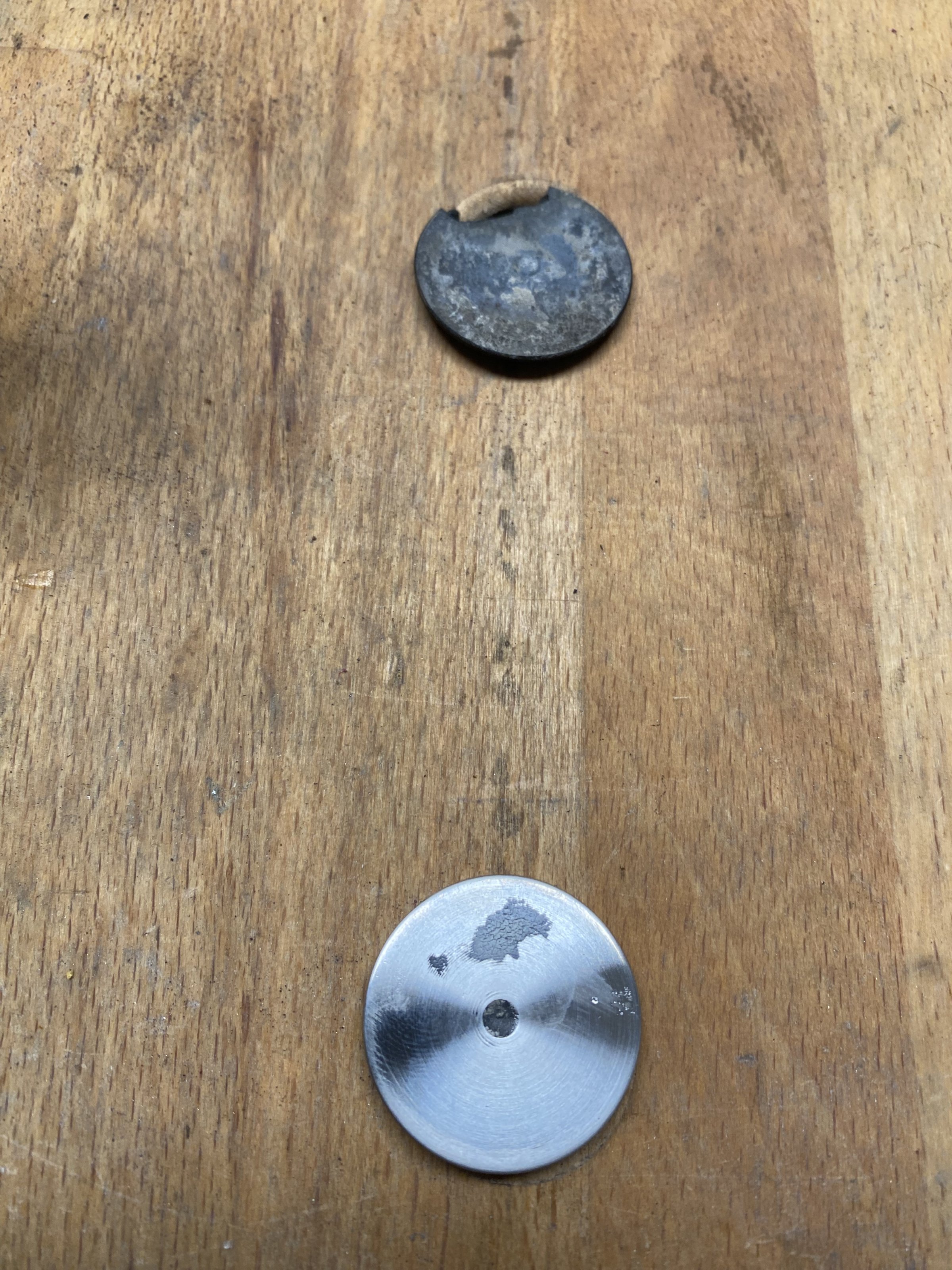

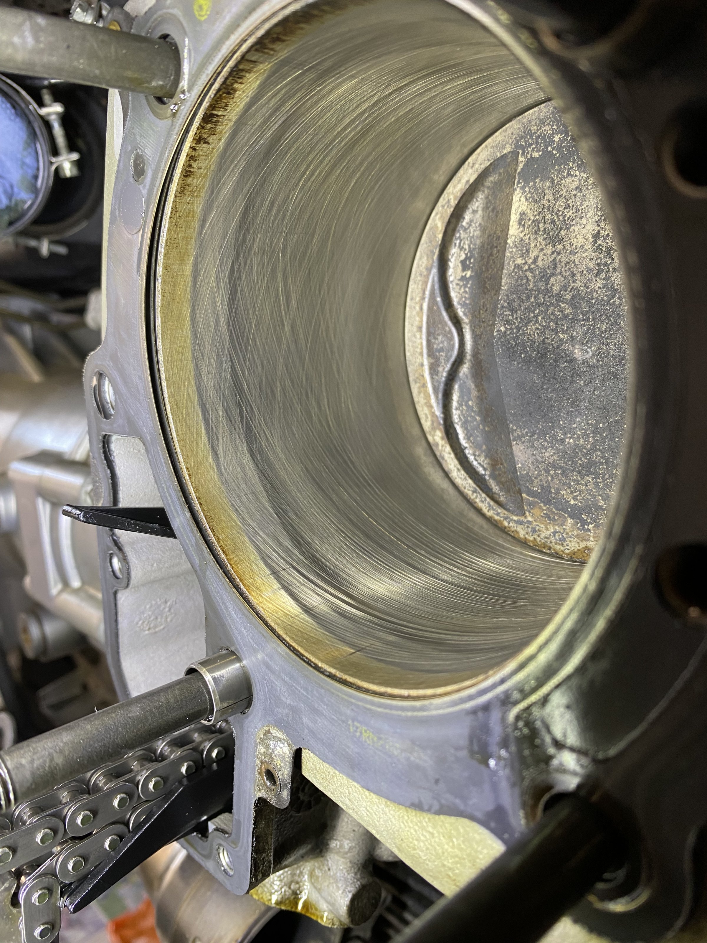

Heute gab es in meinem Lieblings-Supermarkt ein Schleifvlies-Set für 2,99. In 240er, 400er und 1.000er "Körnung" Habe jetzt bei allen Ventilen den kompletten Schmutz entfernt, als Beispiel das Auslass-Ventil, welches vorher so ähnlich ausgesehen hat wie das defekte Teil:
Am Ende mit dem 1.000er alles "poliert" (ohne Politur):
Nur den letzten Fleck auf dem Teller krieg ich so nicht weg - aber ich lass es jetzt:
Die 3 Ventile laufen perfekt rund.

Ich würde, bzgl. des erhöhten Ölverbrauchs, unbedingt mal die Einlassventilschaftdichtungen anschauen und auch austauschen.
Im Normalfall hast du im Auslasstrakt immer einen Überdruck, sodass darüber eigentlich kein Öl in den Brennraum gelangt.
Im Einlasstrakt hast du immer Unterdruck und ganz besonders, wenn bei hoher Drehzahl die Drosselklappe geschlossen wird.
Deshalb meiner Meinung nach austauschen.

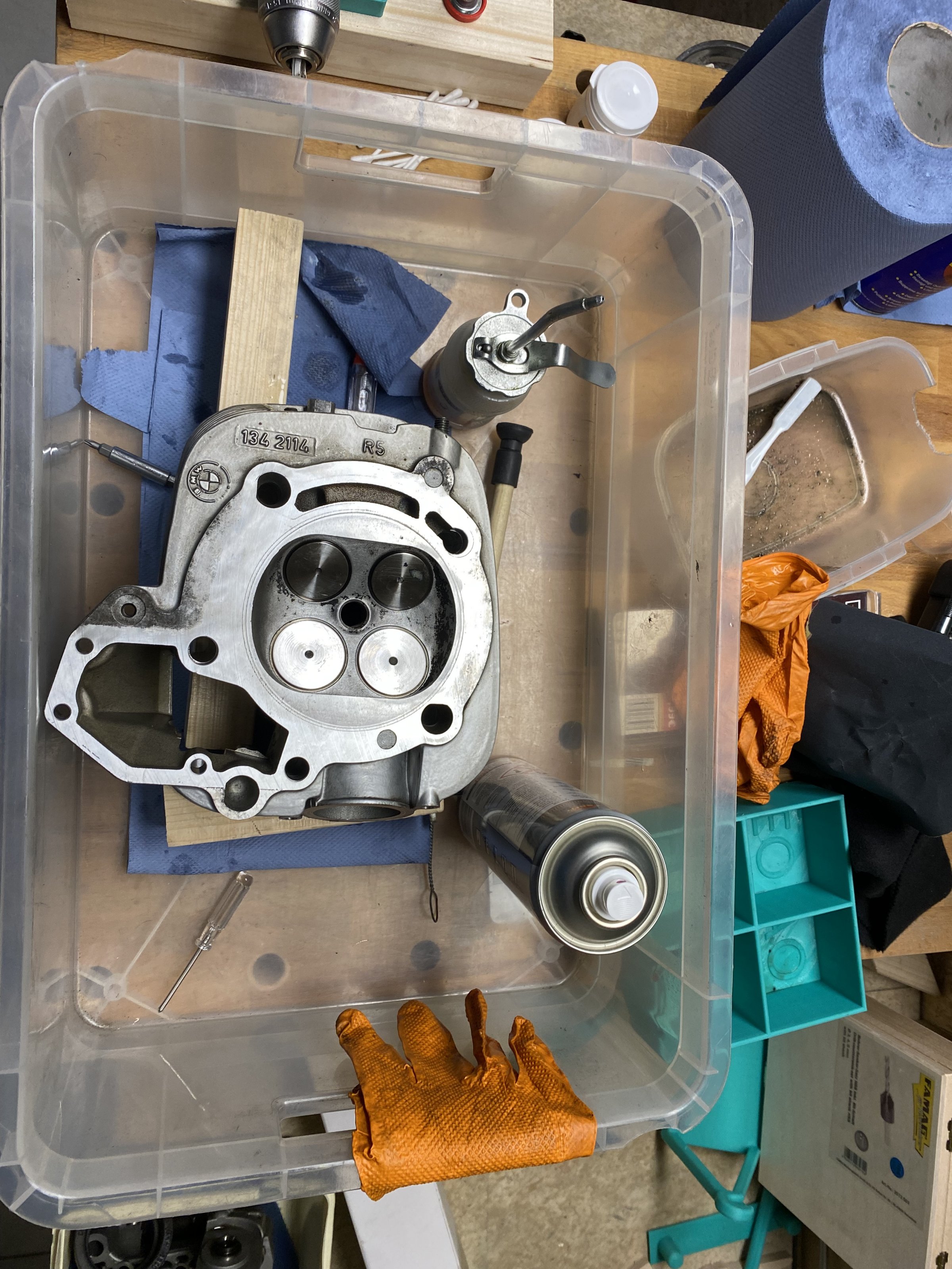

Oh Mann - man sollte die Anleitung komplett LESEN, BEVOR man es dann schraubt:
  • Den Steuerungsträger fixiert man mit einem Gummi, damit die Stößelstangen in ihren Kugelgelenken bleiben. Hab ich übersehen. Kann man aber durch schütteln und rütteln wieder in Position bringen. Wenn sich der Steuerungsträger korrekt aufsetzen lässt und die Nockenwelle auf Zündung steht, hat man dann schon wieder ein Ventilspiel.
  • Die Ventilschaftdichtungen (die günstigeren von Elring...) gingen schon von Hand gefühlt auf Anschlag am unteren Ventilteller. Das Festklopfen hab ich dann nicht gemacht. Natürlich schon wieder die Ventile eingefummelt und verkeilt. Und jetzt ein schlechtes Gefühl, weil ich sie nicht geklopft hab.
    Also nochmal auseinander. Aber man kriegt ja Übung dabei...
Und für alle, die sehen wollten, wie ich in der Wanne arbeite:
