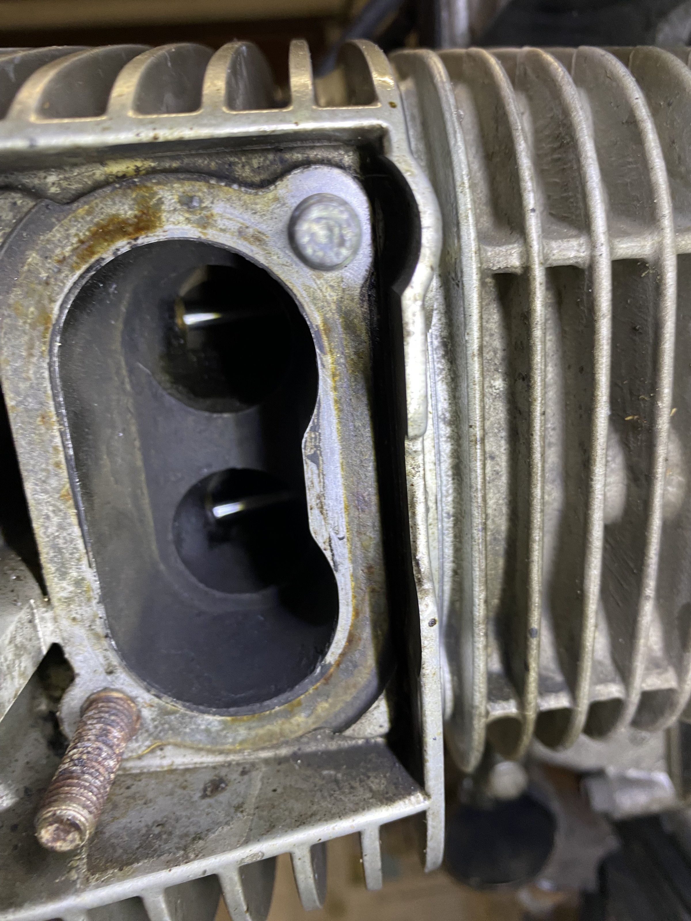

Ich habe die 3 alten Ventile nur ein bisschen eingeschliffen, mehr, um die Dichtflächen seidig-glänzend zu bekommen. Das neue Ventil habe ich dann eingeschliffen, bis die Dichtflächen optisch zu dem anderen Auslass-Ventil gepasst haben, vielleicht auch minimal schmaler.
Ich weiß, dass es dafür 1.000 Werte und Maße gibt. Ich musste allerdings nicht sehr lange schleifen, biss es so war, wie es jetzt ist. Da es Motoren gibt, die deutlich mehr km gemacht haben, gehe ich jetzt mal hier nicht von übermäßigem Verschleiß aus.
Mit der Taschenlampe von der Rückseite beleuchtet sind die 4 Ventile auf jeden Fall dicht. Vielleicht teste ich das auch noch mit Sprit oder Bremsenreiniger - aber ich denke, das sollte so ausreichend sein.

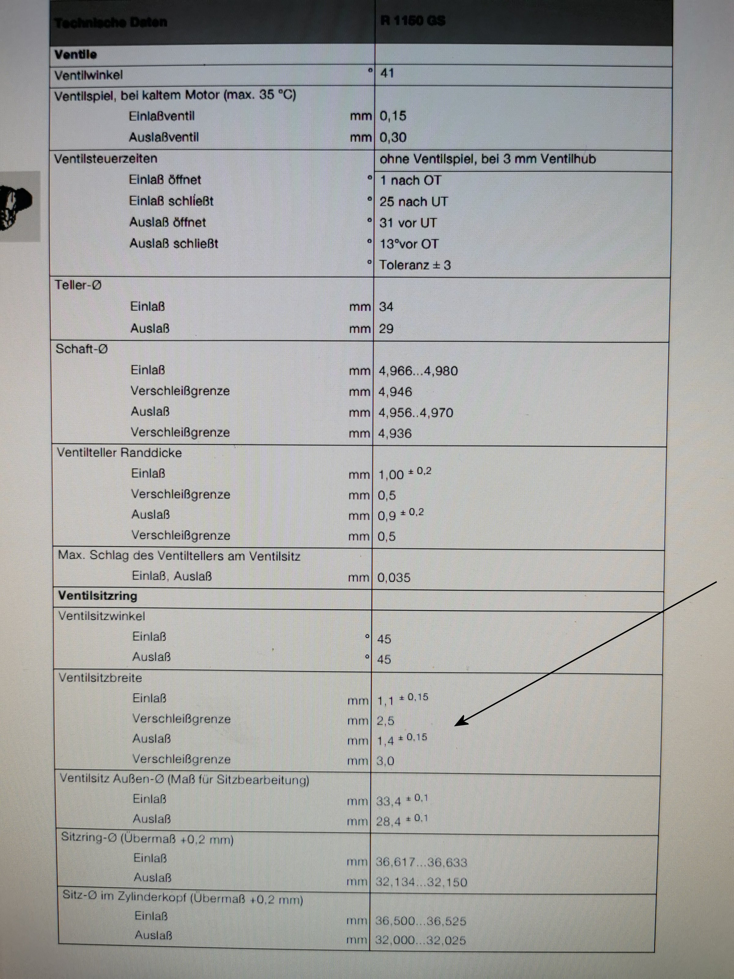

Ja, Truckie hat ja in einem Beitrag ein Datenblatt gepostet...mit den Sollwerten

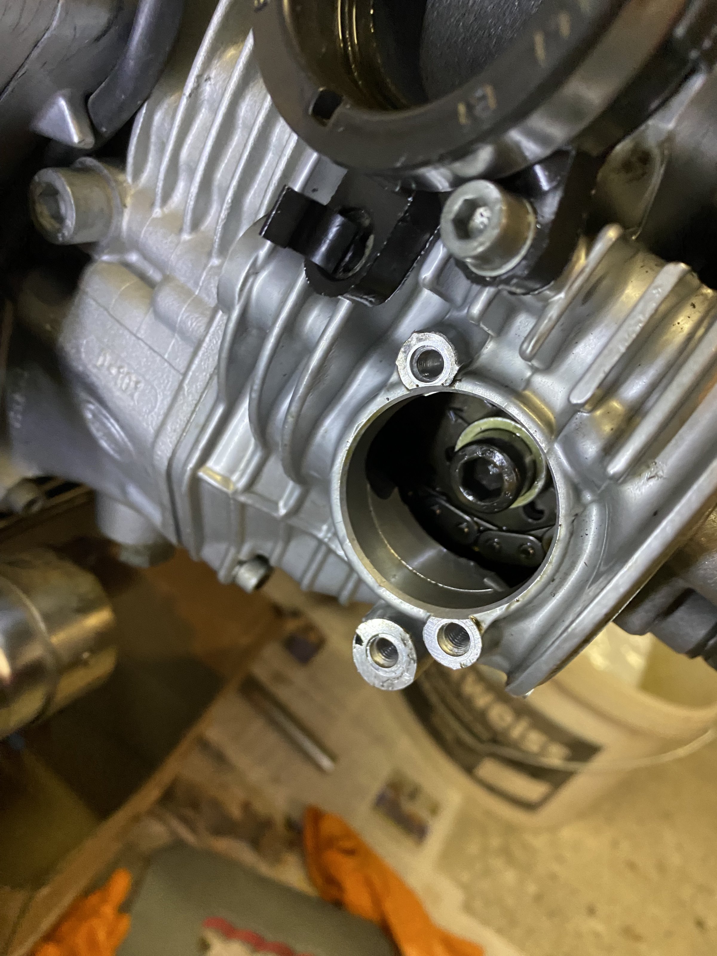

Naja, wäre einfach nett gewesen zu wissen, wie stark/schnell sich die Sitze breitschlagen. Die Laufleistung Deines Motors kennen wir ja und man könnte evtl. hochrechnen. War wirklich reine Neugier. Kein Vorwurf!
Meine größten Sorgen momentan:
  • Was habe ich bis zu dem Moment alles verpfuscht, wenn der Motor wieder starten soll?

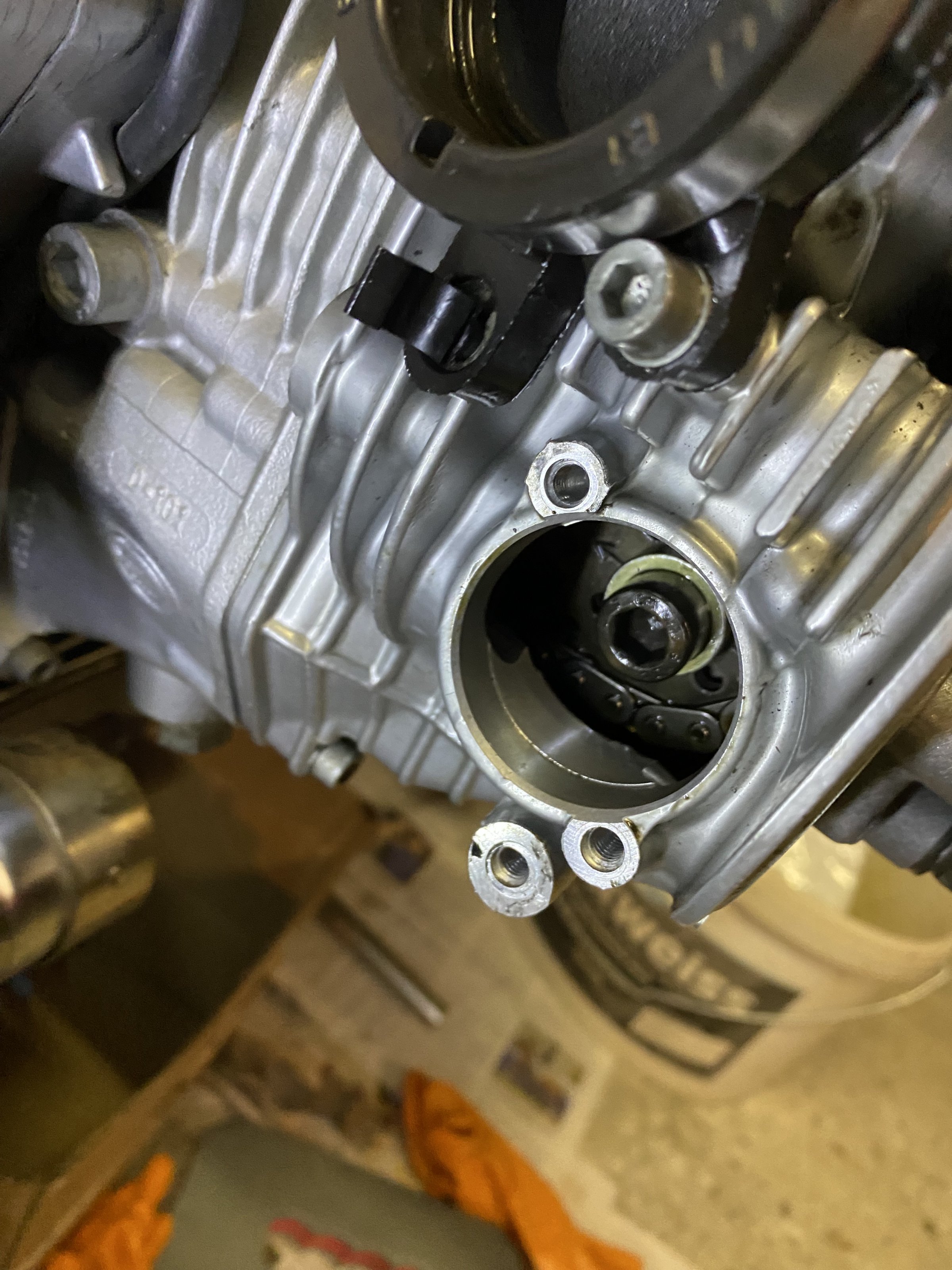

Vor dem Druck auf den Starter auf jeden Fall den Motor mehrere Umdrehungen VON HAND durchdrehen! Das Ganze ohne Zündkerzen. So hast Du Gefühl und merkst, wenn´s irgendwo klemmt.
Der Anlasser ist da schon sehr brutal zu den Ventilen, sollte das Ritzel doch ein wenig verrutscht sein bzw. unter Last verrutschen...
Die Rastnase des Ritzels ist weich und wenig präzise bzw. wenig scharfkantig. Wurde lediglich von der Gegenseite durchgeprägt.
Der Ausschnitt der NW dagegen ist hart und scharf.
Unter dem Druck, der mit 65 Nm? angezogenen Schraube gibt die Nase wie Käse nach, wenn der Ausschnitt nicht 100 Pro getroffen wurde. Dort wirken viele Tonnen Preßkraft auf eine sehr kleine Fläche!
Das Blöde ist, man sieht das Ganze wirklich schlecht, weil das Ritzel diese Nase verdeckt.
Sollte der Wurstkäse eintreten und die Nase verrutscht sein, dann bleiben von den ursprünglichen 65 Nm nach dem Verformen der Nase nur noch ein paar wenige Nm übrig und nach ein paar Umdrehungen dreht sich nur noch das Ritzel und die NW bleibt willkürlich stehen.
----> lecker Ventilsalat!

Das stimmt schon , auf dem Datenblatt siehst Du ja auch das die Verschleissgrenze über dem doppelten des Sollwertes liegt, also ist es sehr unwahrscheinlich dass ein Ventilsitz zu breit war.
Und zum "vor Angst in die Hose machen"
Vergiss es, wenn Du weiter mit der gleichen Sorgfalt vorgehst wird da gar nichts passieren..
Einfach bei der Montage des Kettenrades, die vom Elfer erwähnte, Vorsicht walten lassen...
Wenn ich mich recht entsinne gibt es da eine "Arretier-Nase, welche man beim anziehen unter keinen Umständen plattmachen darf (@elfer-schwob kann das sicher richtigstellen wenn mich meine Errinerung getäuscht hat)
Und natürlich vor dem ersten Start den Motor von Hand durchdrehen.

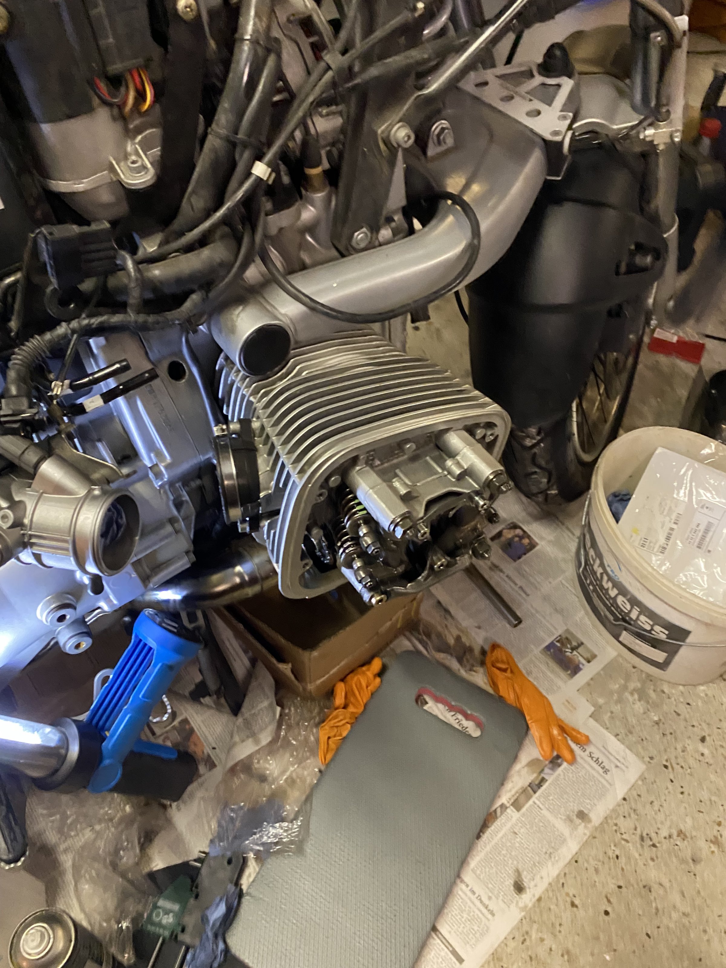

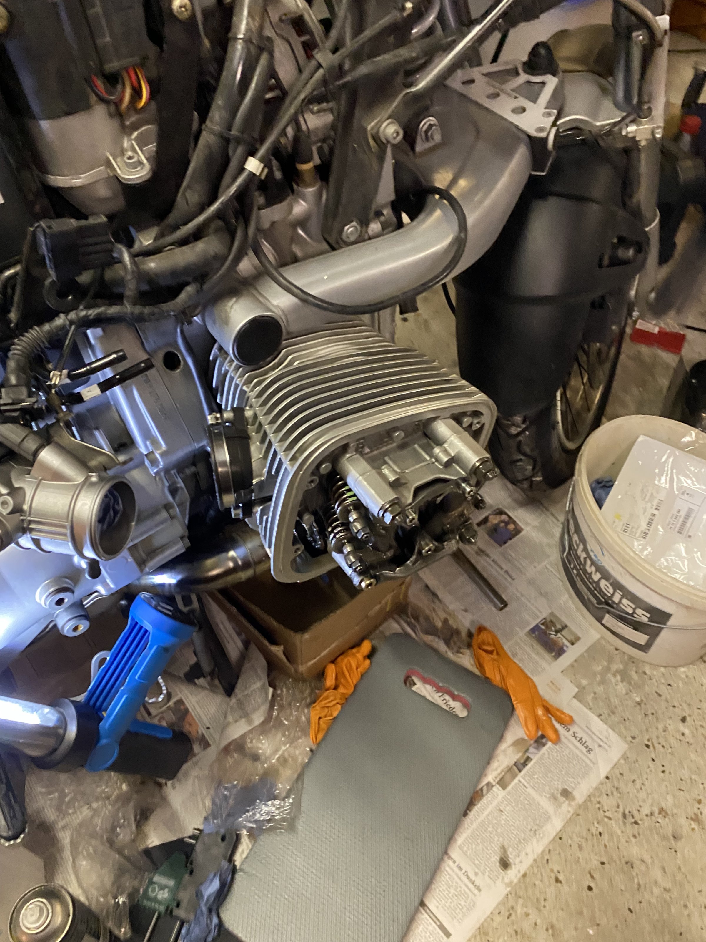

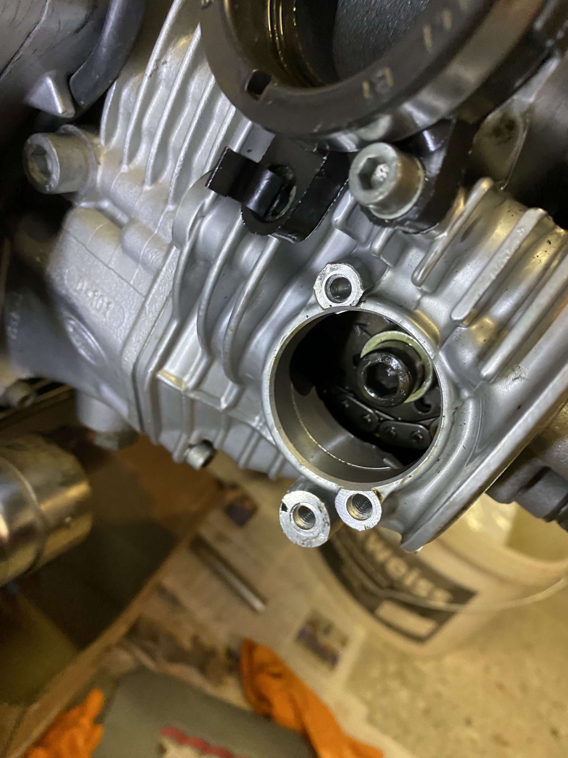

Nach einer kurzen gesundheitlichen Auszeit habe ich heute den Zylinderkopf montiert. Das ging sehr geschmeidig.
Danach dann "die Angstschraube" angebracht, im zweiten Anlauf scheint es nun zu passen.
Der Motor dreht einwandfrei von Hand durch und macht an der richtigen Stelle ein schönes Schlurps-Bäuerchen. Musste dann aber für heute aufhören, weil ich den Zettel mit dem Drehmoment für den Steuerkettenspanner nicht dabei hatte. Braucht nicht suchen: 32 NM.
Der Tank liegt fertig auf dem Tisch - die Werkstatt hatte den angeblich abgelassen und Wasser gefunden - ich habe allerdings noch einmal 5 Liter Sprit herausbekommen. Wenn die das nur mit den Schläuchen gemacht haben und wenn Benzin auf Wasser schwimmt... naja. Kann sich jeder was denken.
Mein Rasenmäher wird mir nächstes Jahr zeigen, ob mit dem Sprit was nicht gestimmt hat.
Wer sich das mit dem Filter im Tank ausgedacht hat, sollte mal zum Arzt gehen. Aber die Schläuche waren noch OK, auch das "U". Neue Schraubschellen statt der komischen Klips-Dinger machen nächstes Mal etwas weniger Stress.
Nächster Step: Ventildeckel drauf und Anlasser an. Ohne Ansaugung und ohne Auspuffkrümmer. Dann kann ich nochmal in alle Löcher gucken.

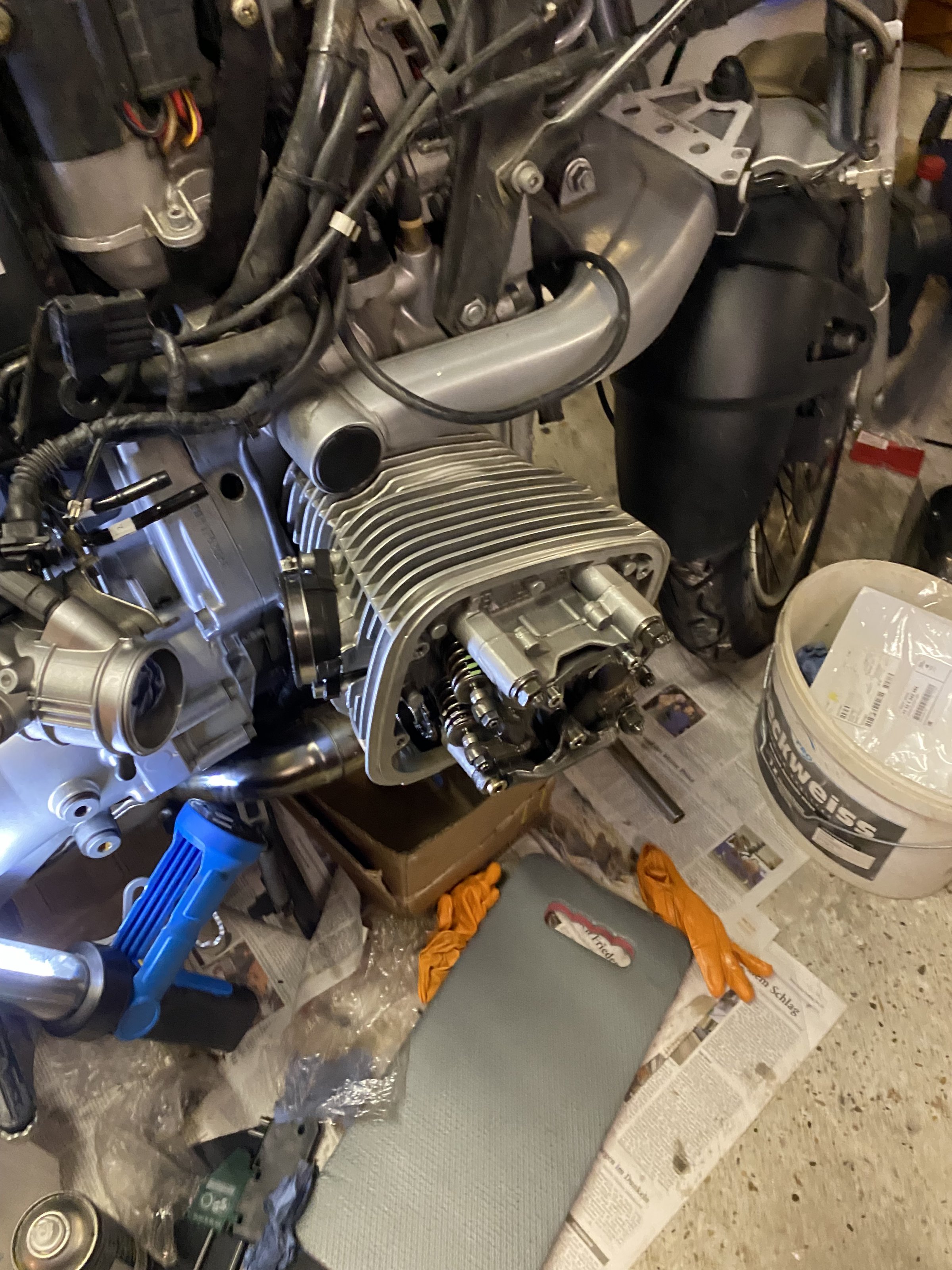

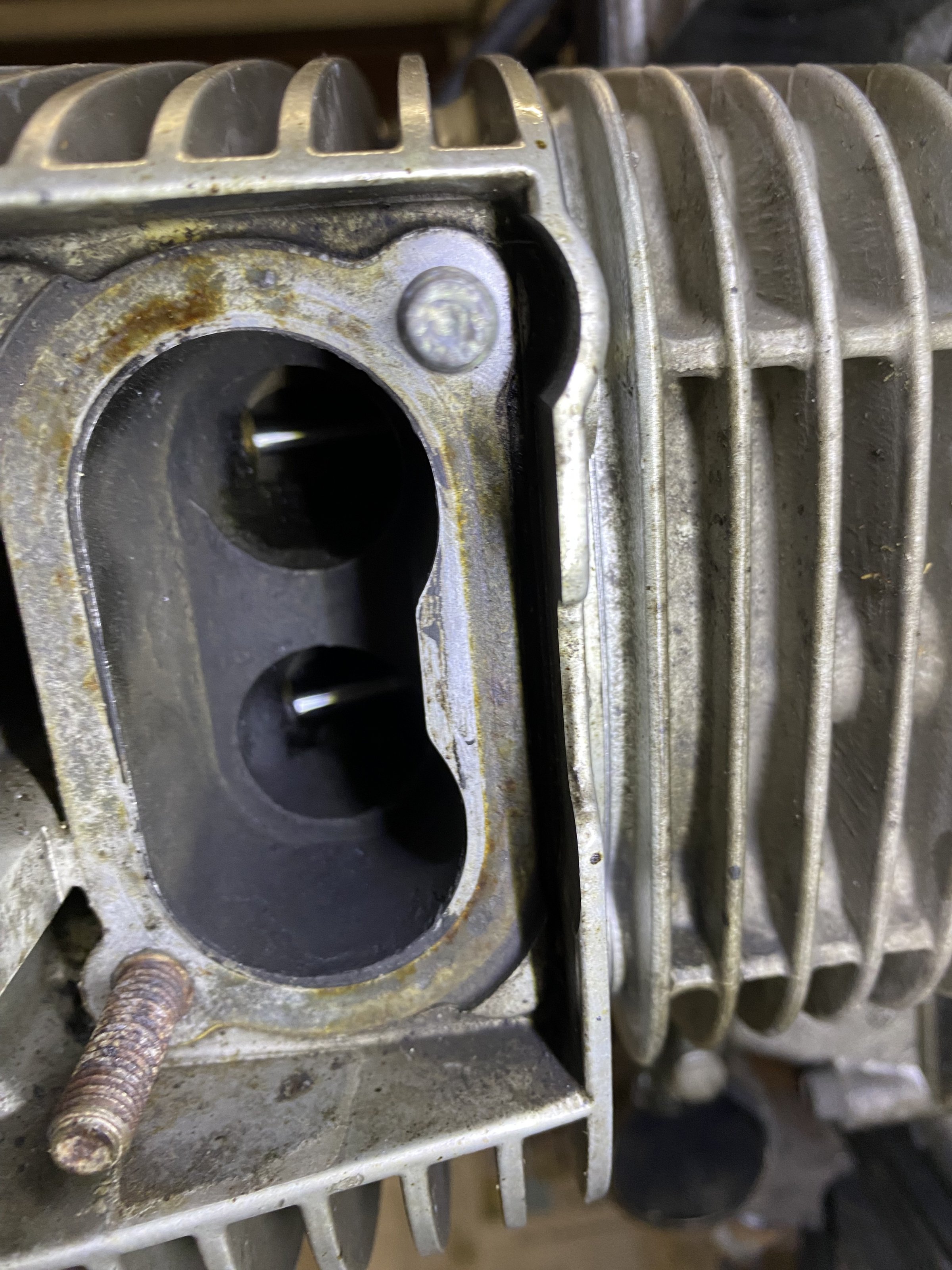

Danach ist mir im Auslass eine leiche Ölfeuchtigkeit aufgefallen, aber nur auf der frischen Seite:
Ich weiß jetzt nicht, ob das noch vom Zusammenbauen war, da hab ich die Ventile mit gut Öl eingesetzt, oder jetzt frisch. Ich habe den Auslasskanal auch nicht vorher sauber gemacht...
Werde also den Ölverbrauch auf den ersten km genau im Blick behalten müssen, nicht dass die neuen Ventilschaftdichtungen die Arbeit verweigern. Im Einlass konnte ich nichts erkennen - da ist ja sauber.
