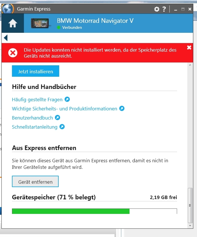

Habe ich getan......dann kommt eine Fehlermeldung.
Habe aber noch jede Menge Speicher frei......mehrmals ausprobiert. Ohne Erfolg

ich konnte es jetzt installieren.....musste über LAN ins Internet gehen.
