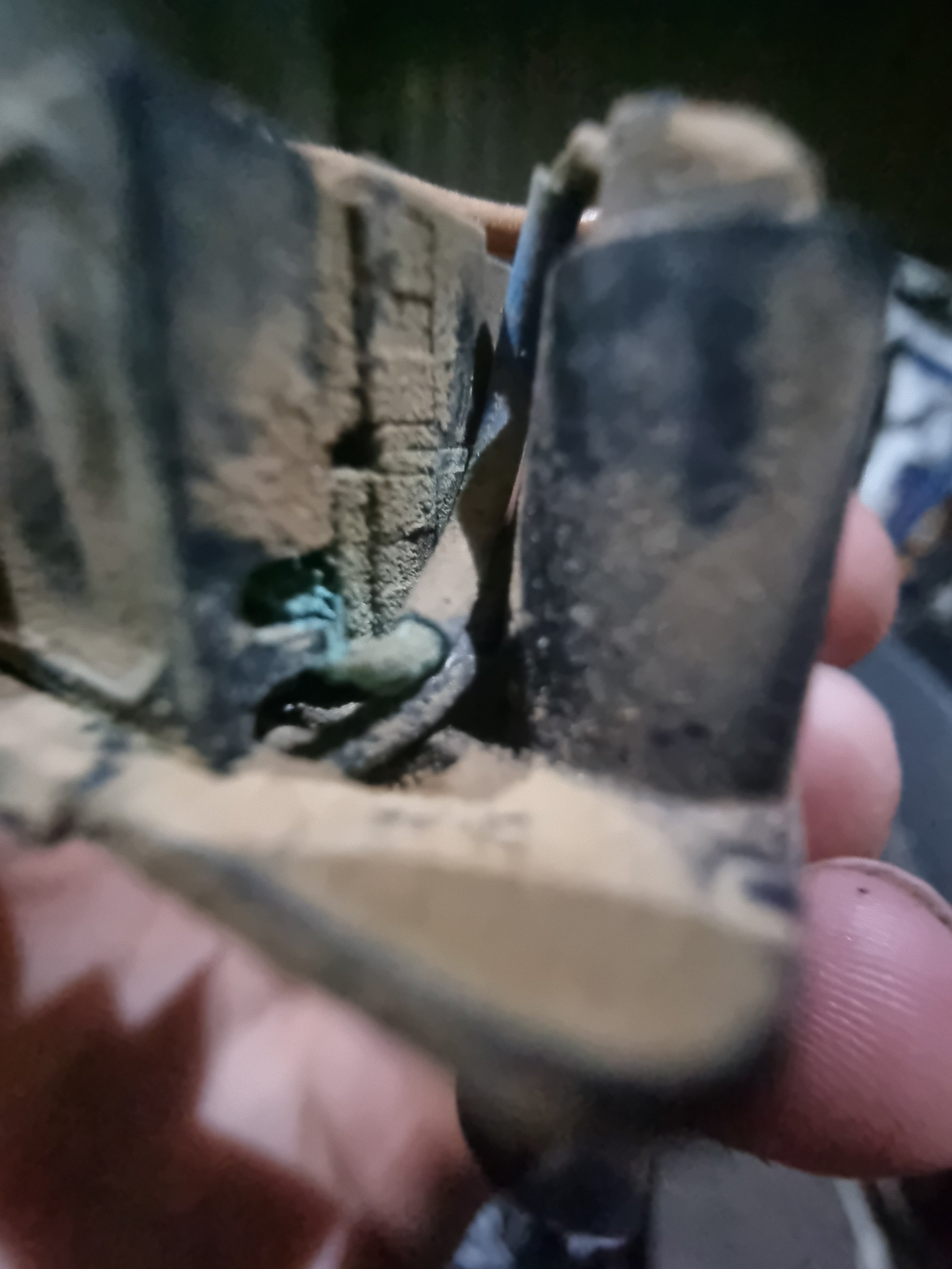

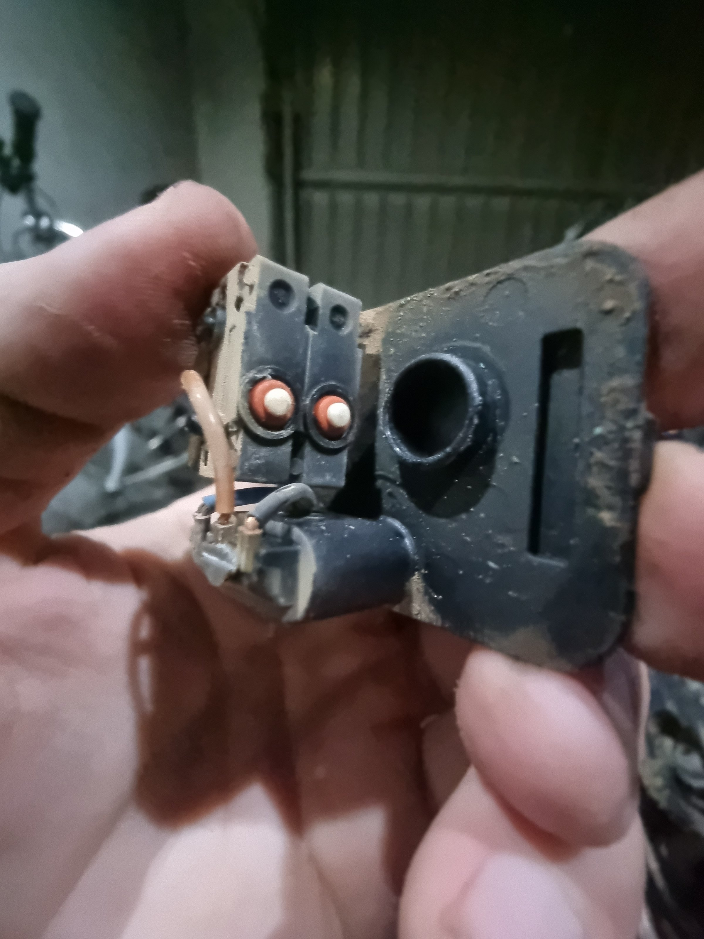

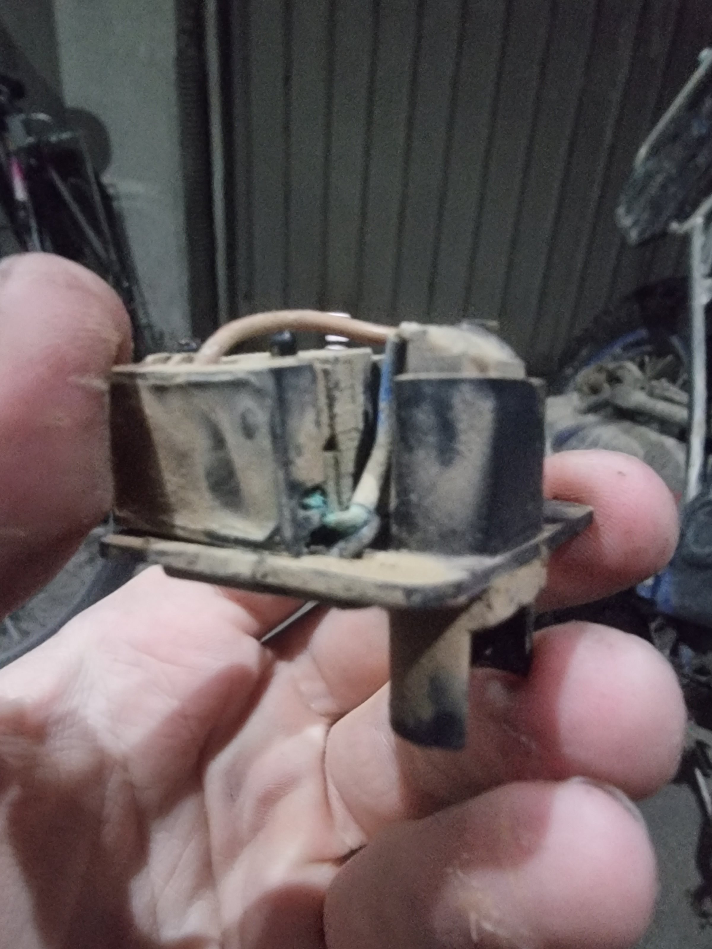

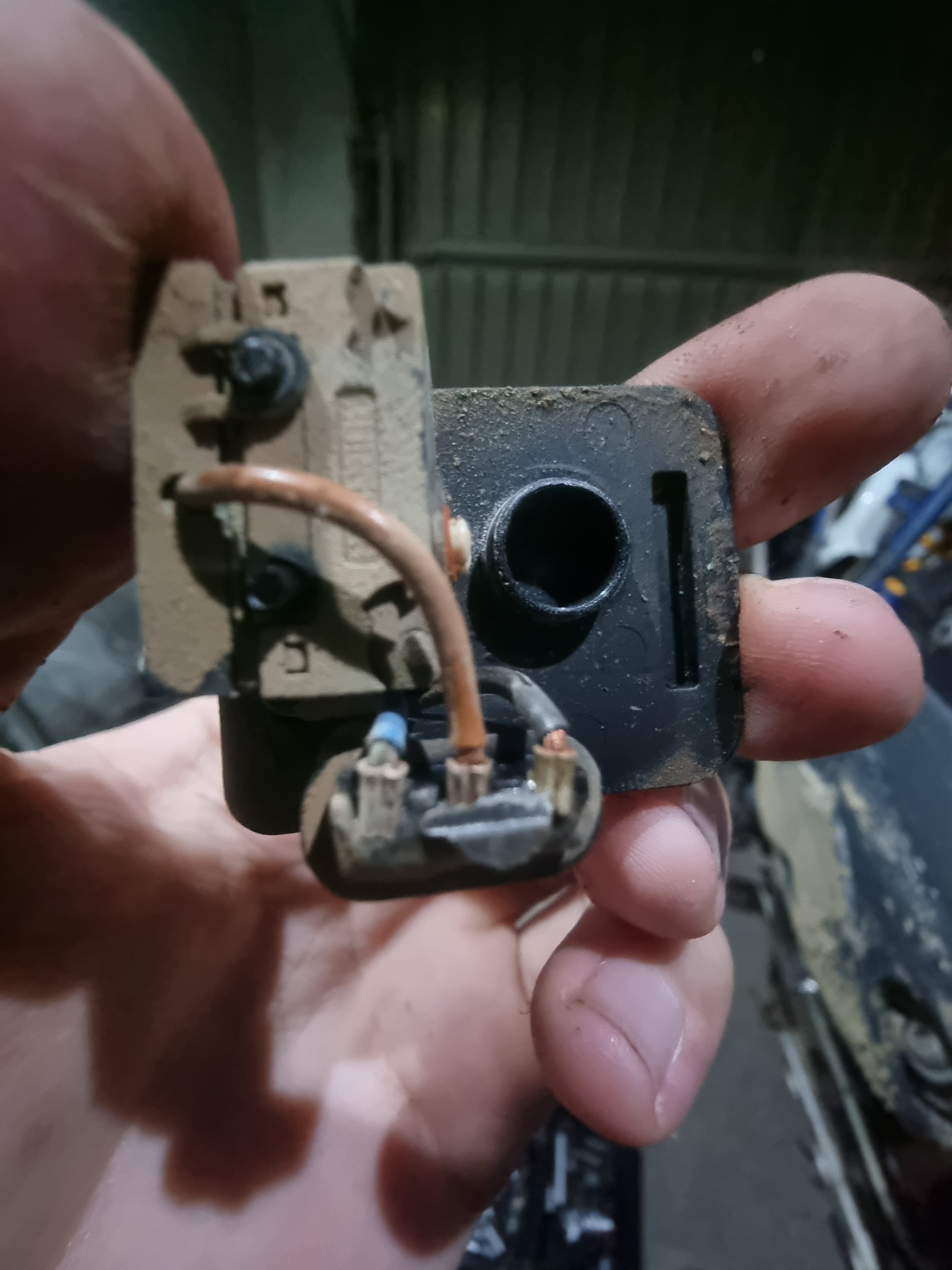

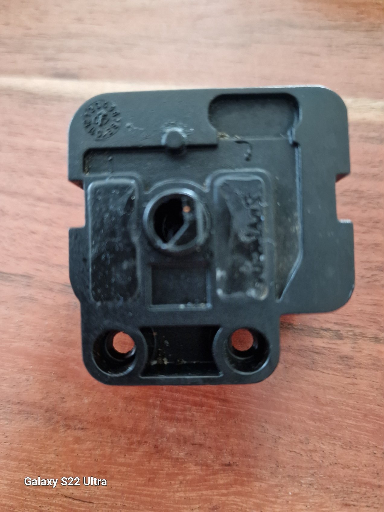

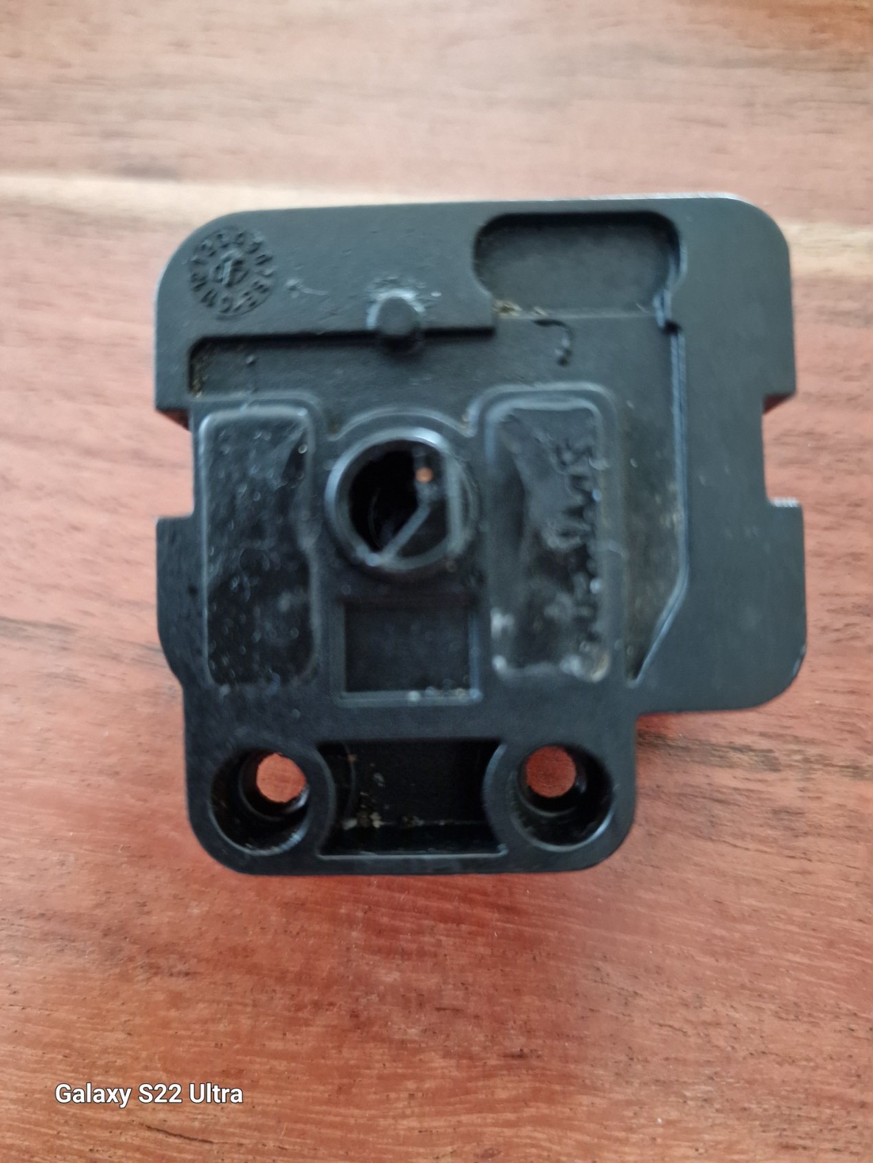

Hallo Leute
Dieser Schalter für die Zündung ,unterm Zündschloss angeschraubt ist Defekt
Beim drehen des Zündschlüssels ,dreht der Schalter mit und schaltet Zündung ein und aus.
Der Schalter ist aber in der Ersatzteilliste nicht mehr zu finden :schulterzucken:
Majestix95
27.09.2018
463

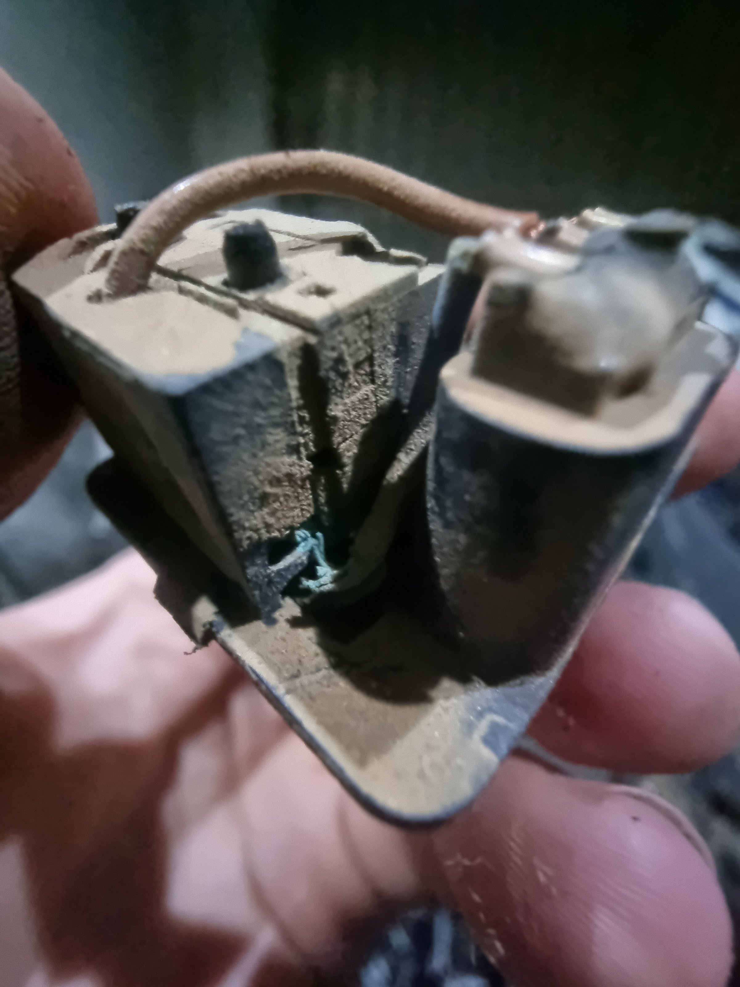

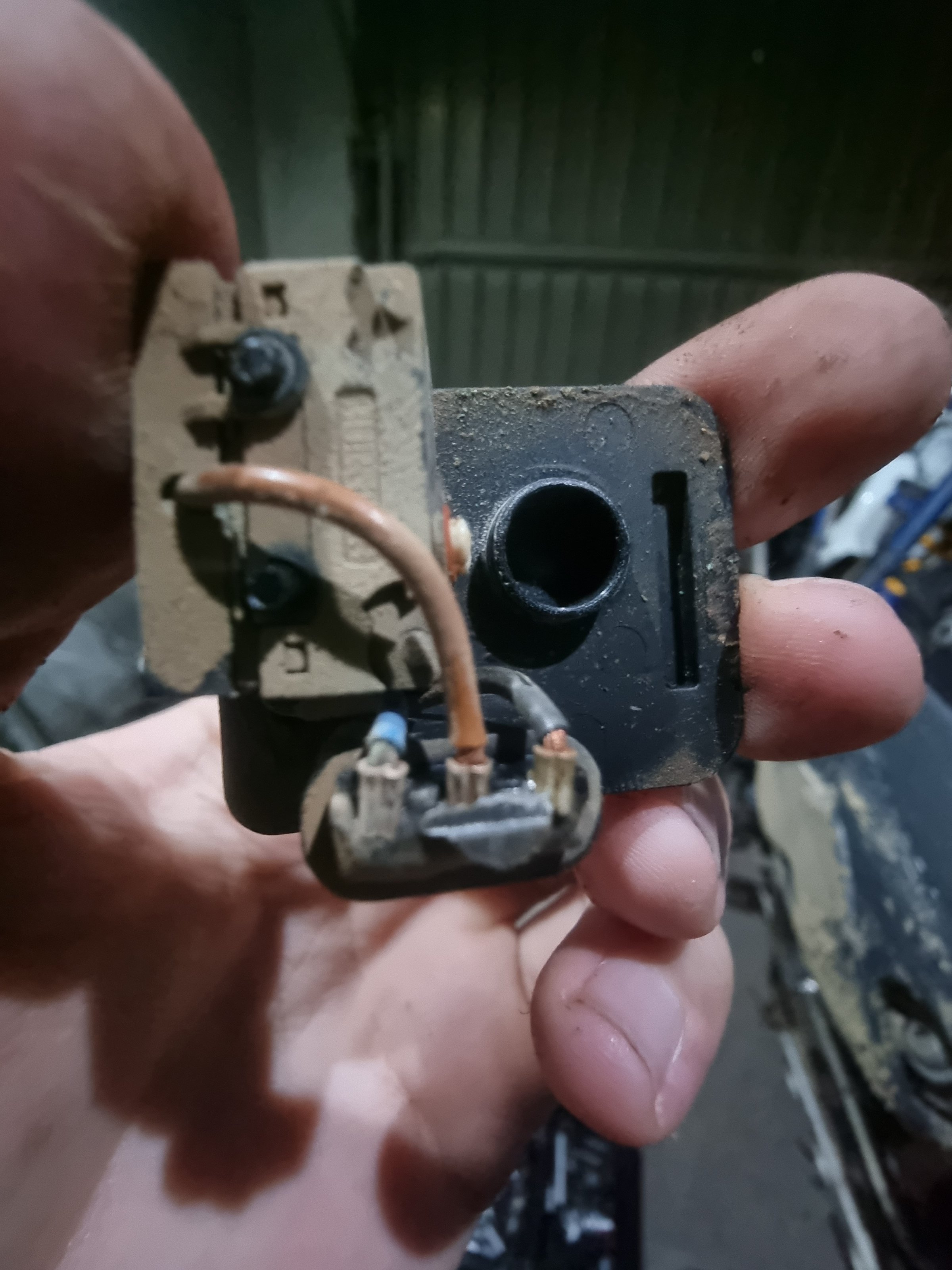

Hallo Leute
Anhang anzeigen 770745Anhang anzeigen 770748

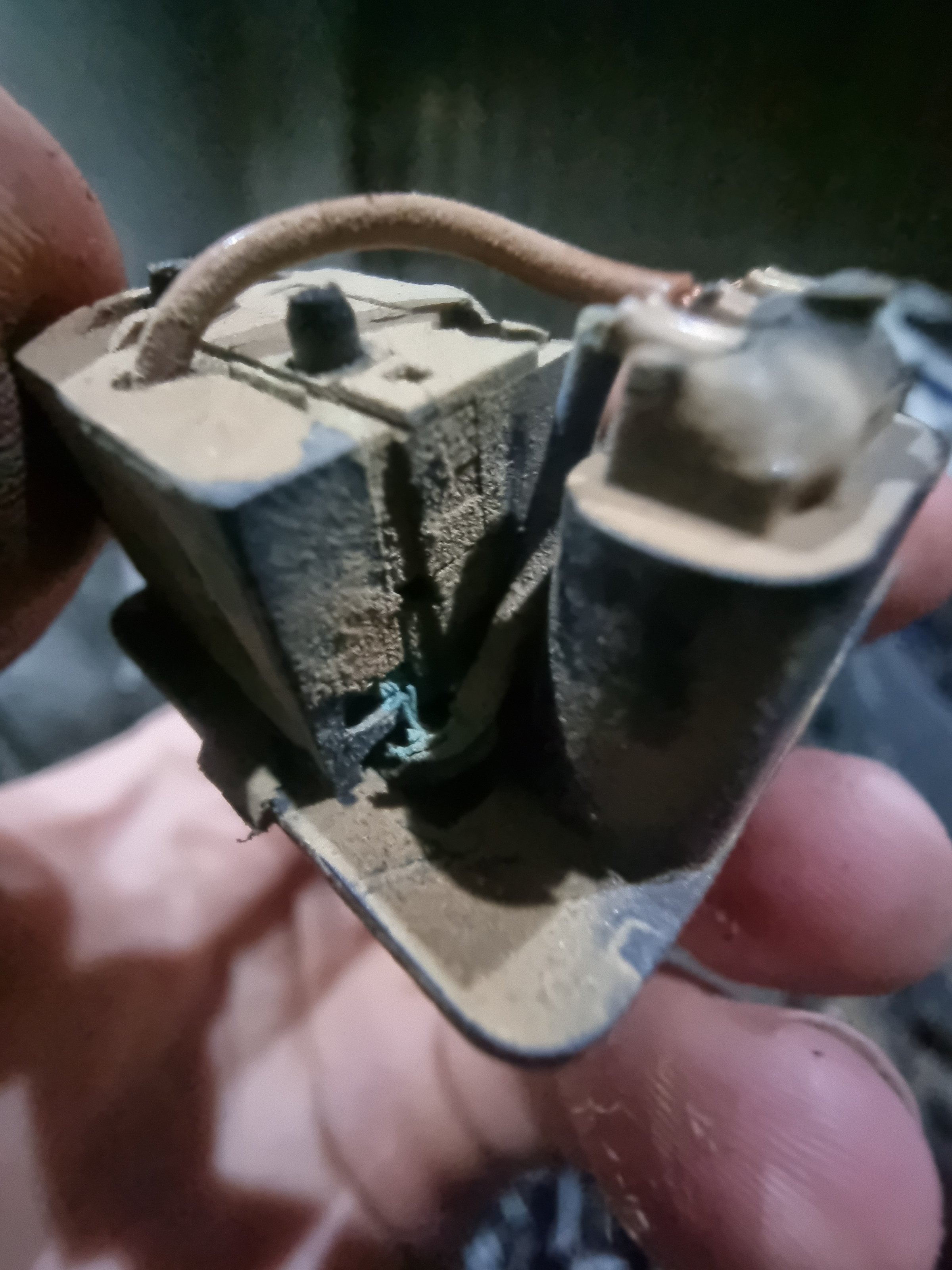

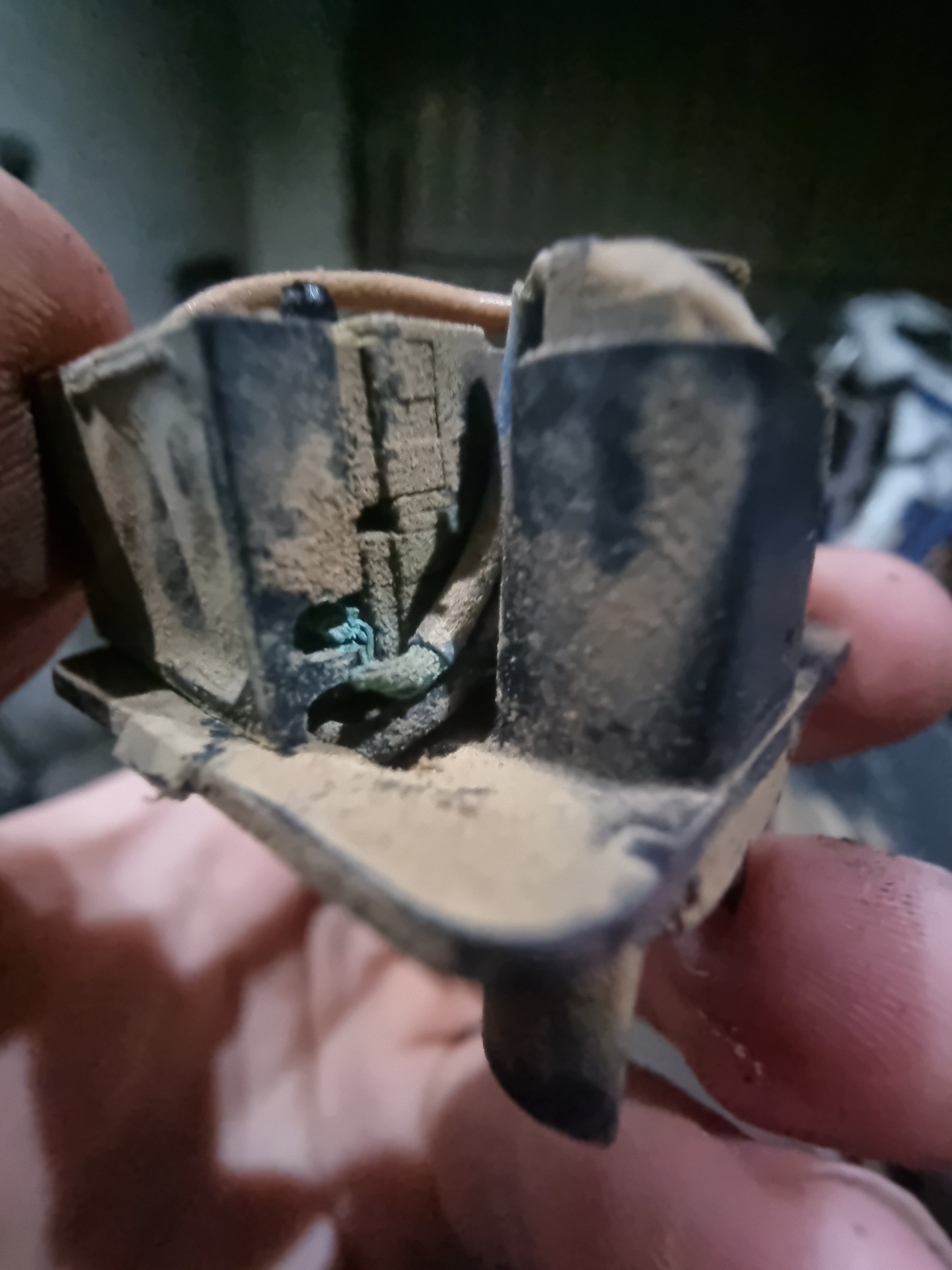

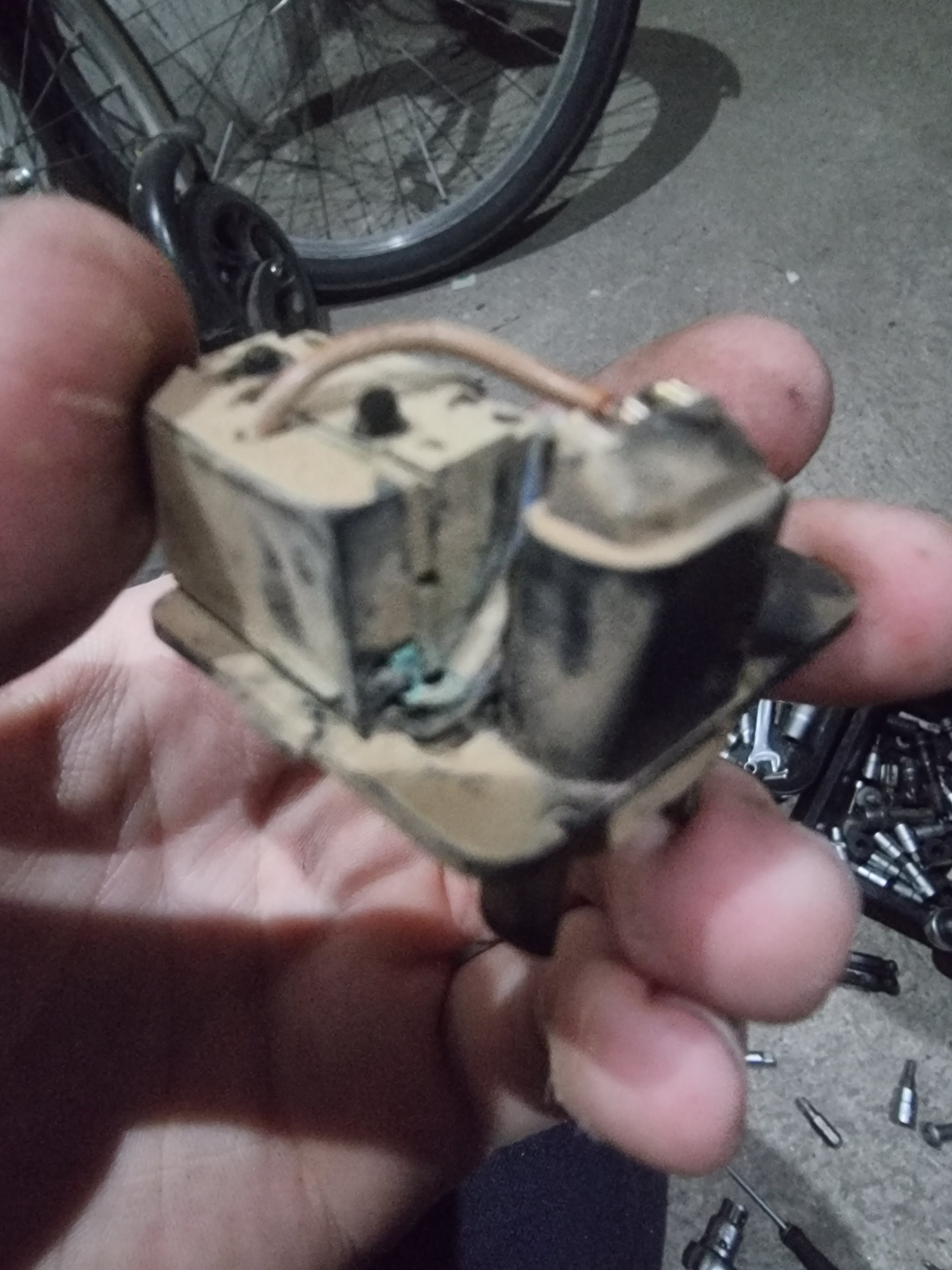

Sorry hab den Beitrag erst jetzt gelesen und hätte dir gleich gesagt der Schalter wirds sein, hatte ich auch schon..... 3000km mit HP2 am TET heim und daheim am nächsten Tag wars dunkel.... der Schalter war schuld.
Ein paar Fotos von innen....ein wunder wie ich überhaupt heim gekommen bin 🤣

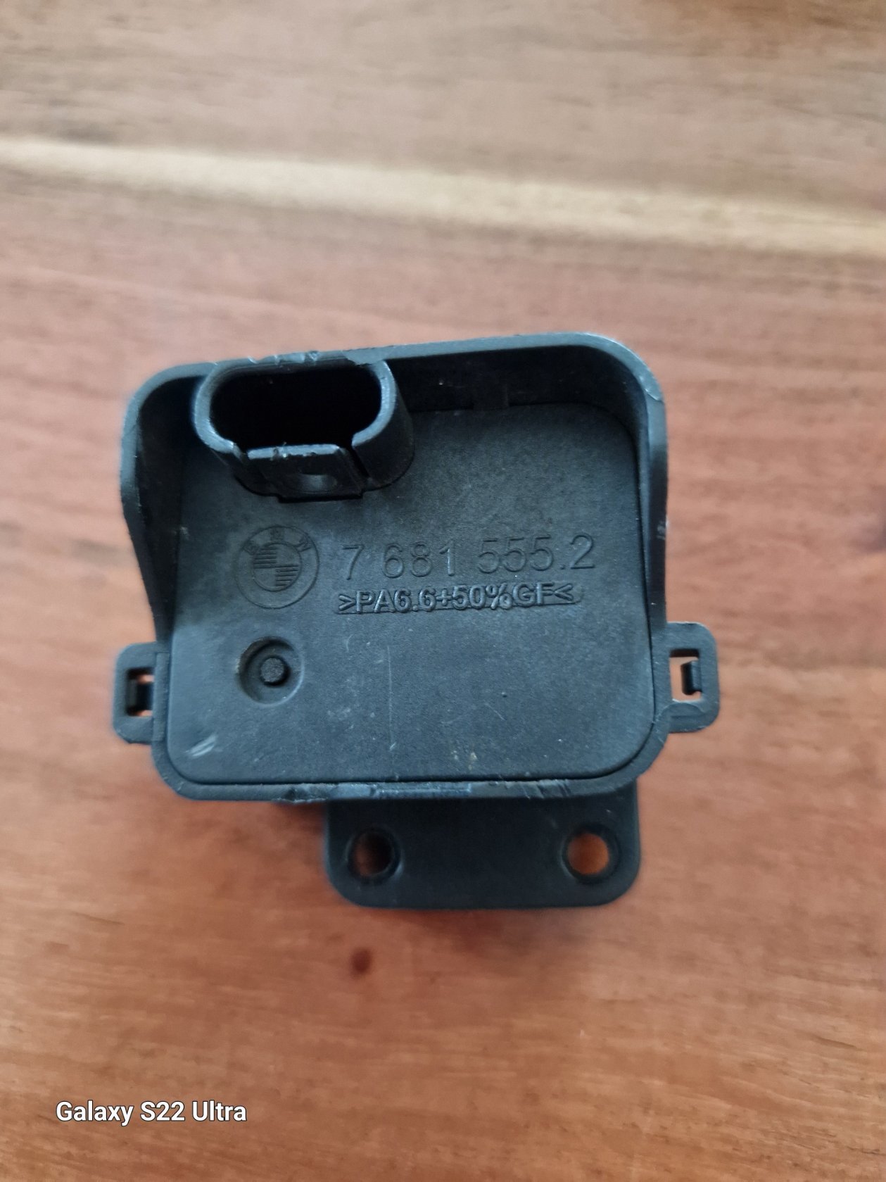

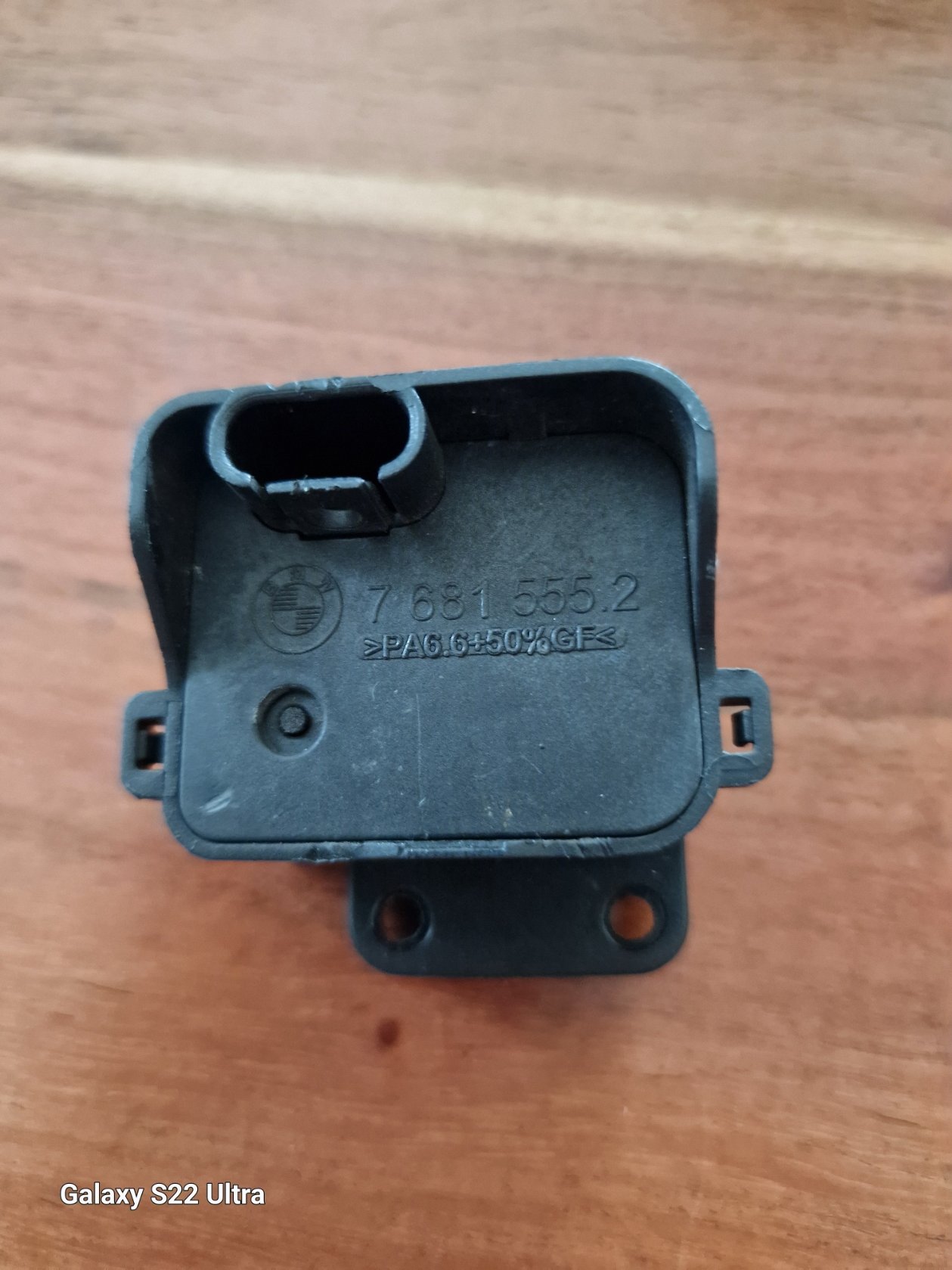

Danke Marin
Ich habe das Teil unter der 7681.... nicht gefunden
