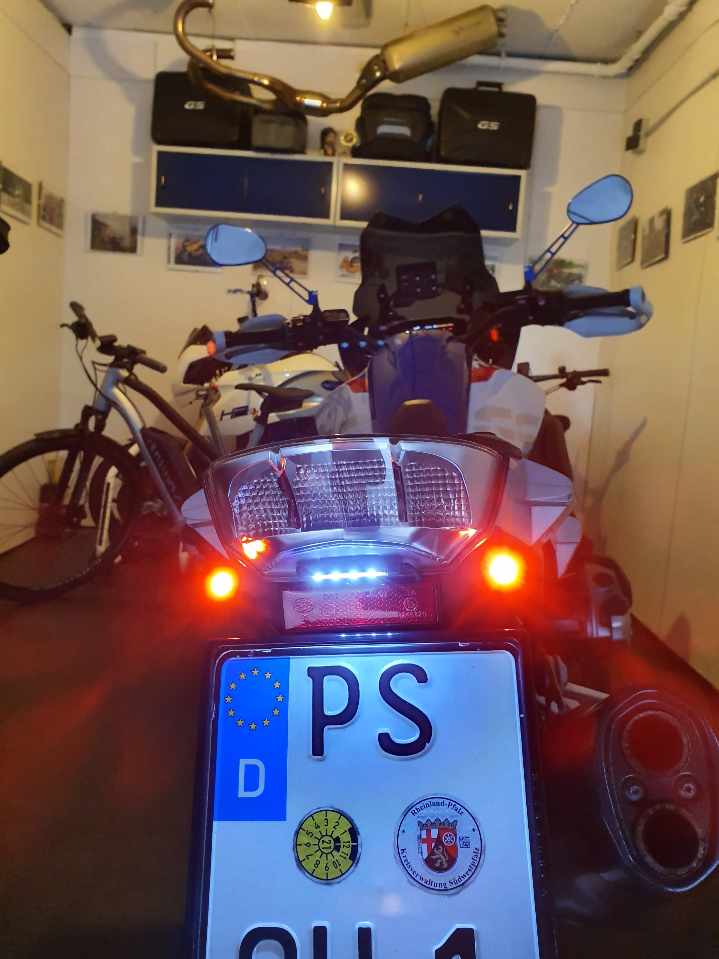

Hallo
Ich habe die anbauen lassen
sind wirklich sehr Hell

Original Rückleucht muss abgeklemmt werden wegen Tüv

... und es funktioniert alles? Keine Fehlermeldung?

Das kann nicht der finale Stand sein, oder ? Sonst verstehe ich die Sinnhaftigkeit nicht !
Das war auch mein Gedanke, als ich die Bilder angeschaut habe. Besonders die aufgeklebte Kennzeichenbeleuchtung ist total gaga ...

Also es ist ja alles Geschmacksache, aber die Kennzeichenbeleuchtung ergibt bei dem Setup eigentlich keinen Sinn oder? Man hätte ja eigentlich die originale nehmen können.

Ja, das finde ich auch merkwürdig. Wenn der TÜV das vorschreibt, dann foliere doch wenigstens das Rücklicht.
Deswegen arbeite ich an einer Lösung mit einem schönen Heckteil (Ersatz für das Rücklicht).

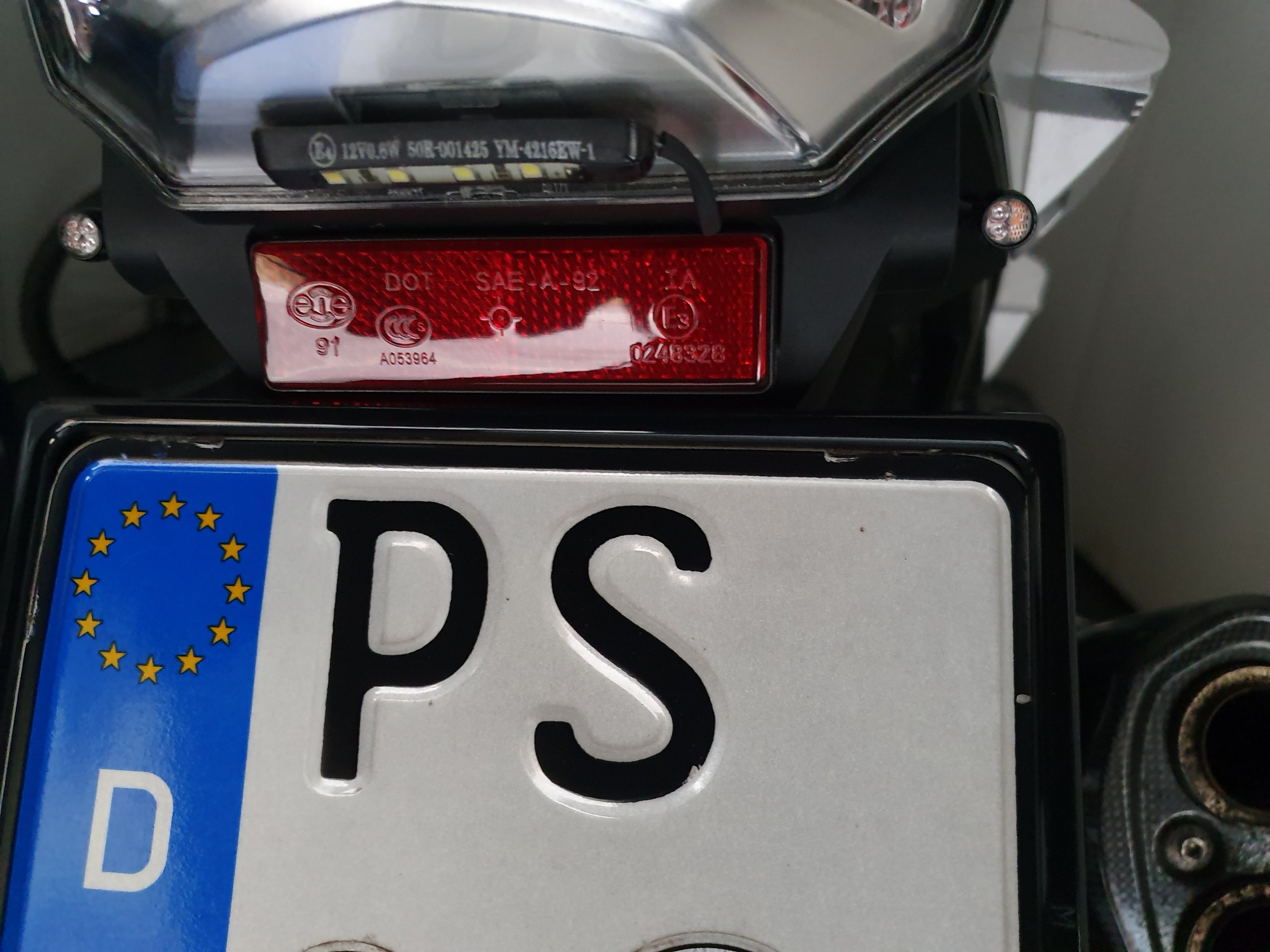

Sehr schick!
Jetzt fehlt noch ne schöne Abdeckung für das Loch der originalen Blinker
Ich schon, habe Standl.Blink.u.Stopl.in den Blinkern sind sehr Hell und sieht gut aus
Die original Kennzeichenbeleuchtung ging nicht aus Technischen Gründen
Und mich stört die Rückleuchte nicht
Grüße aus der Pfalz
