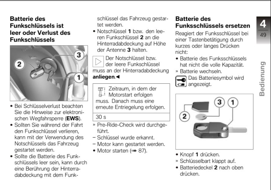

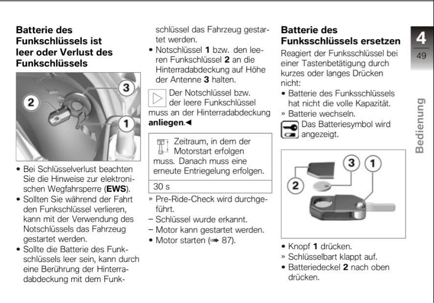

Eine Batterie muß man nicht vorsichtshalber mit sich führen. Den Schlüssel einfach über dem Hinterrad an die kleine Ausbuchtung in der Hinterradabdeckung halten und dabei starten

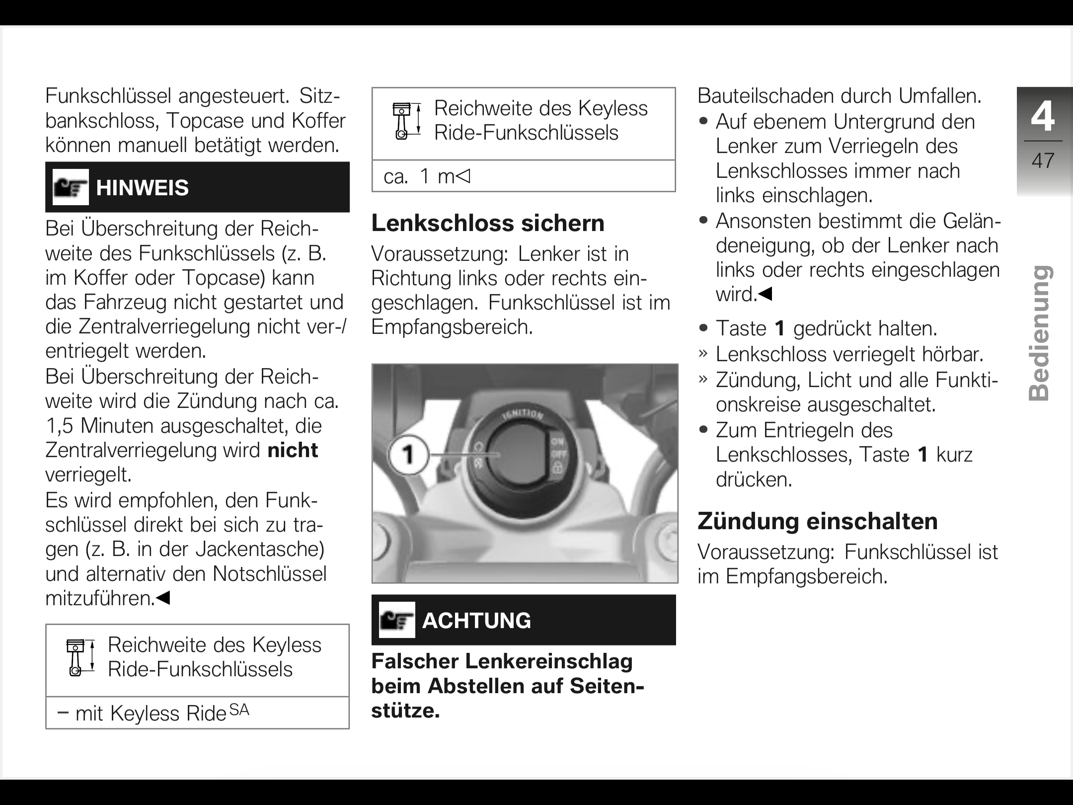

versuchs mal mit dem Schlüssel in der Hosentasche, da hatte ich noch nie Probleme
In meiner Betriebsanleitung steht zur Reichweite des Funkschlüssels 1 Meter
Wurde ja auch erst zigmal durchgekaut hier im Forum. :wink:
Sollte eigentlich für Keyless- Treiber zu den Basics gehören.
Bisschen mit dem eigenen Gefährt und den Funktionen beschäftigen kann manchmal nicht schaden. :biggrin:

Die Notmethode, die Lacybogser geschrieben hat, funktioniert mit etwas Übung auch, ist aber mMn auf die Dauer umständlich, wenn man auf Tour ist.

übrigens… die „Notmethode“ bei leerer Schlüsselbatterie funktioniert auch oben an der Lücke zwischen Fahrer und Soziussitzbank. Dann kommt man auch besser an den Knopf für die Zündung.
Einfach mal testen… Batterie aus dem Funkschlüssel raus nehmen und den Schlüssel an diese Stelle zwischen den Sitzbänken halten
