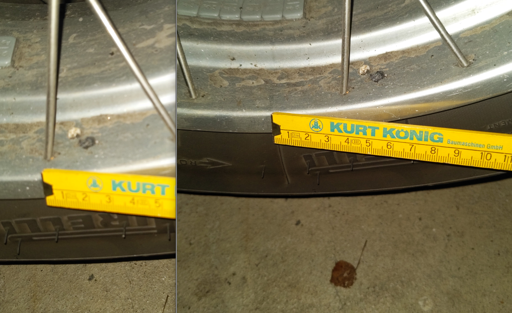

Auf Anregung von @Wetzlarer habe ich nochmal nachgemessen.
Das HR läßt sich bei meiner Q um ca. 7 cm im 1. Gang drehen. Gemessen mit senkrecht hinten aufgestelltem Zollstock. Dann habe ich nochmal durch den Faltenbalg am Getriebeausgang gedrückt, und konnte so feststellen, daß bis dort quasi 0 Spiel ist. Es ist also nicht das HAG und nicht die Kreuzgelenke.
Tja... das klingt erstmal :poop:. Und dieses TÜ-Getriebe soll doch so gut sein?
Beim Nachlesen hier fiel mir mein Posting von Mai 24 auf, dort hatte ich ~5 cm gemessen.
  1. Muß ich also mit einem (jetzt dann offenbar zügig?) sterbenden Getriebe rechnen? (Falls ich im Mai mich nicht vermessen habe.)
  2. Könnten bitte ein paar von Euch dieselbe Messung durchführen?
Nachtrag: per PN nannte man mir 3 cm bei seiner 12er Lufti, und bei meiner HPN (Kardan und HAG = 1150er) sind es ebenfalls 3 cm. Das macht mich schon verstärkt nervös.:grosse-augen:

ich hab gerade nochmal nachgeschaut und ein foto gemacht zum verdeutlichen.
Sind so 35mm

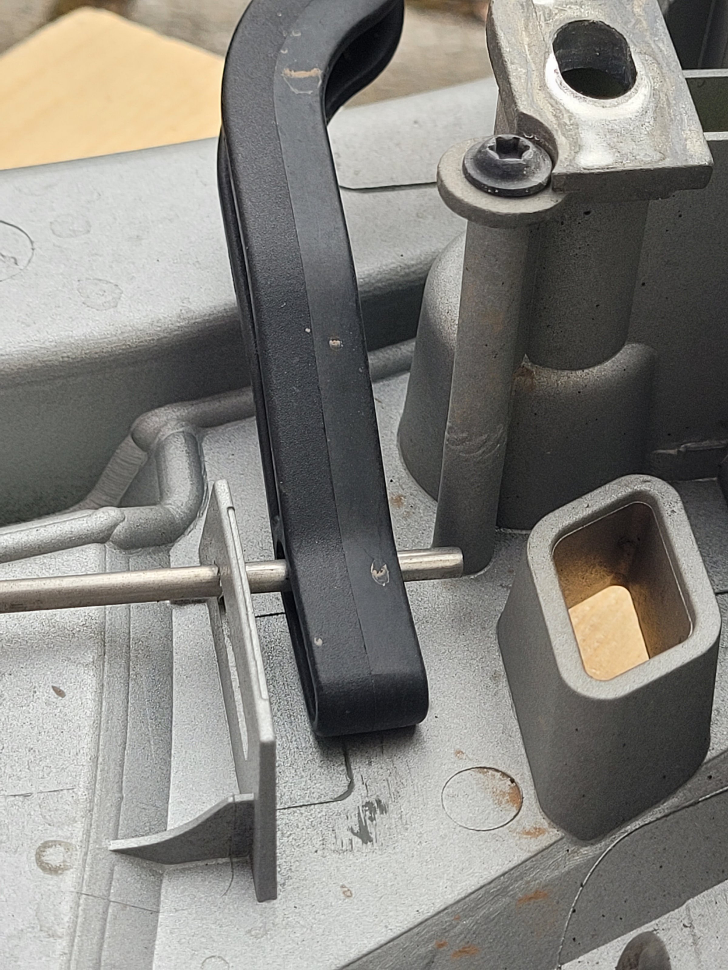

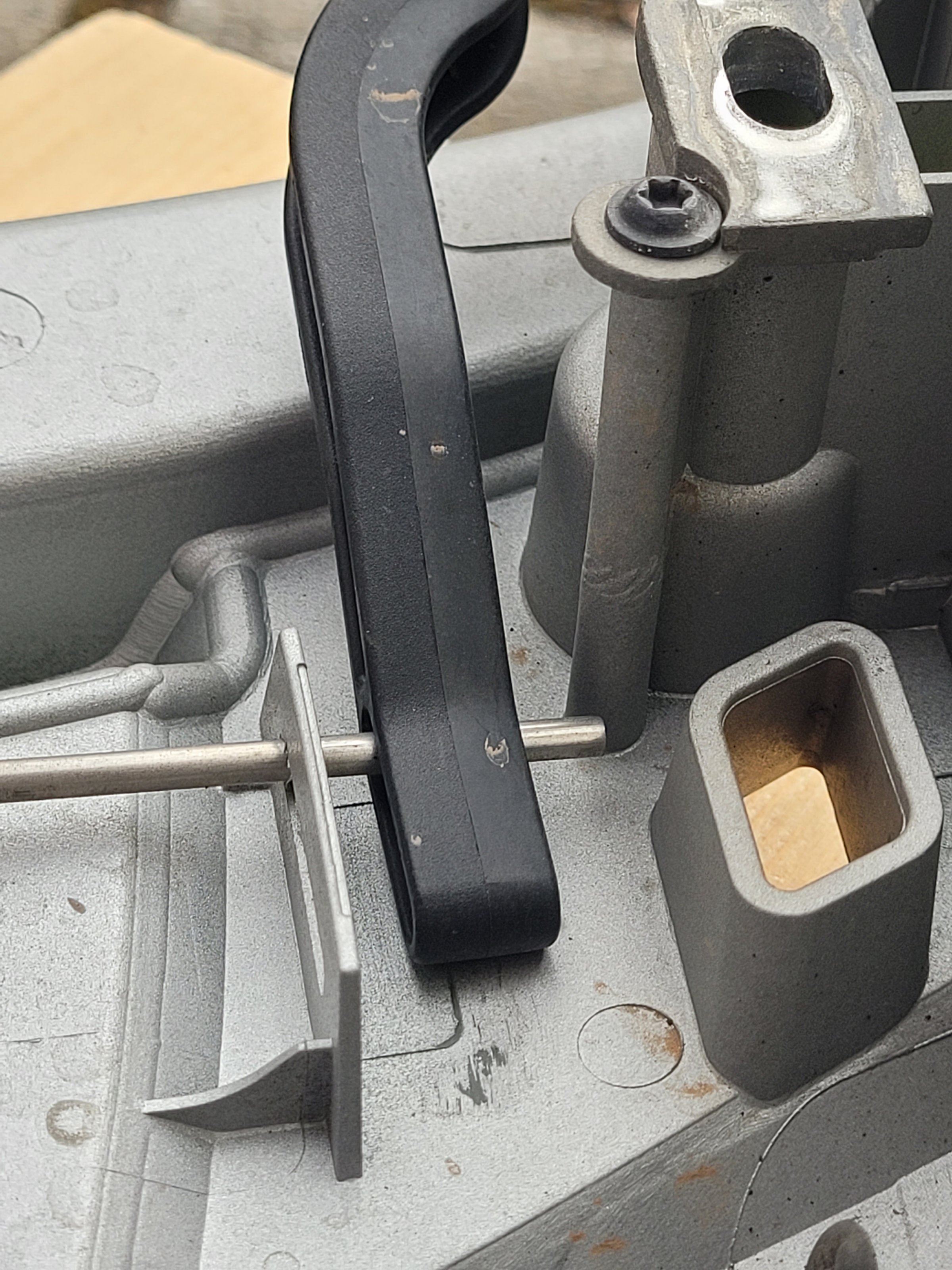

Hatte schon gehofft, daß ich es erwischt habe: bei der gestrigen Schrauberaktion habe ich in der Kunststoff-Gepäckplatte unten diese "Schubstange" des Sitzbankschlosses entdeckt. Diese verursachte ein sehr ähnlich klingendes Geräusch, und ich habe dort von unten etwas Schaumgummi angeklebt. Aber leider zeigte die Testrunde keine Änderung...💩
Ich habe dann mein Handy mal an den hinteren Fußrastenausleger geklebt und gefilmt. Der Klang ist am Handy fast echter als am PC mit Lautsprecherboxen. Das "Klackern" ist mehr ein "Poltern" und etwas dumpfer.
=> Link auf YT
Fällt jemand was dazu ein?
