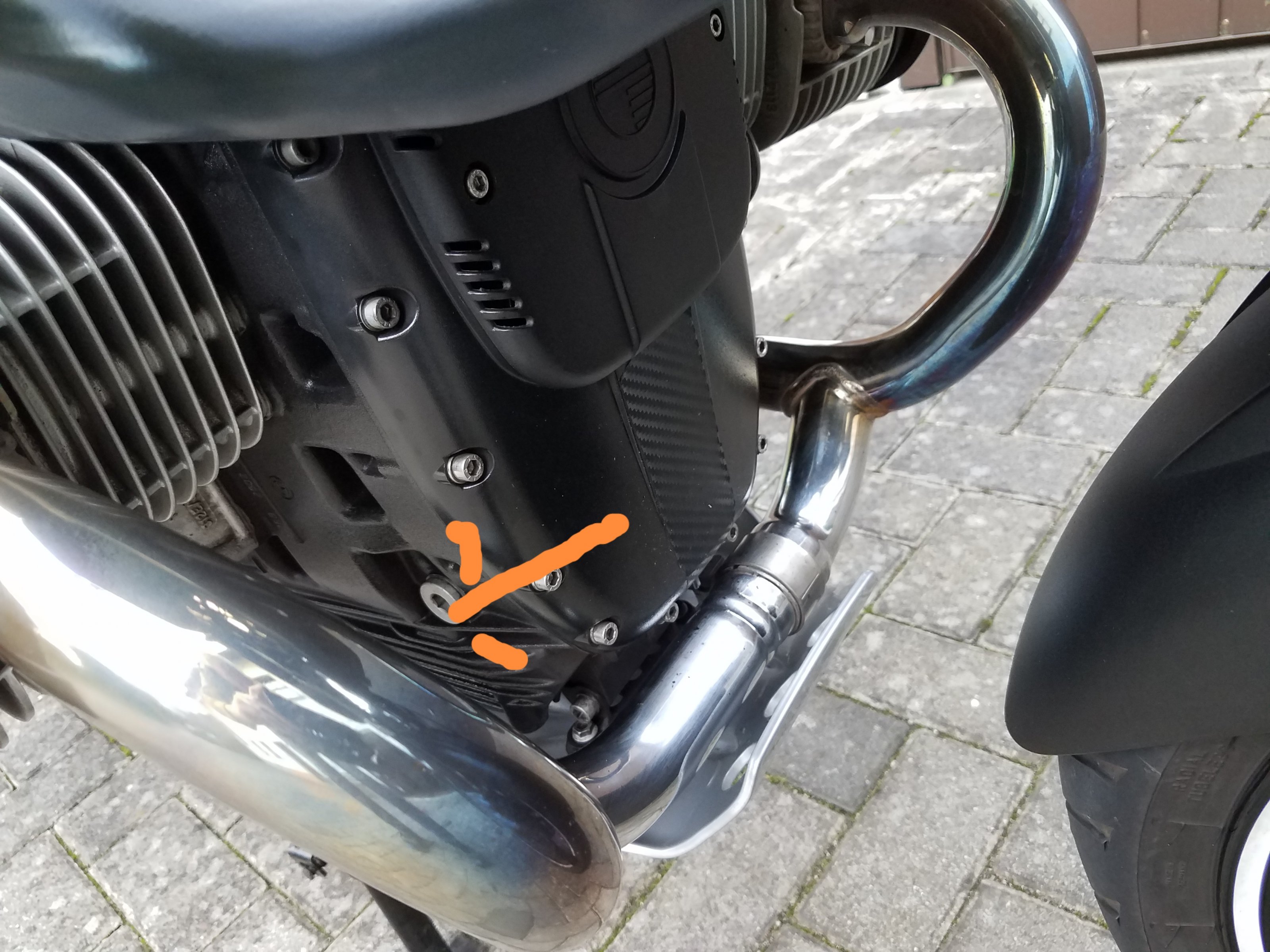

Hallo in die Runde!
Muss eigentlich zum Austausch des rechten Spanners der Krümmer ab, oder kommt man da knirsch dran vorbei?

Hallo zusammen,
Ich würde mich hier kurz anschließen. Ich habe auch ein Geklapper am Motorrad, allerdings klingt es anders. Höher, metallischer. Und es ist beim fahren die ganze Zeit da. In einem bestimmten Drehzahlbereich ist es lauter (da wo mehr Vibrationen sind) und es ist auch bei harten Bodenwellen deutlich zu hören. Wenn ich schalte ist es abrupt weg und taucht dann langsam wieder auf. Ich behaupte auch, dass es von vorne links kommt.
Mein Schrauber, von dem ich sonst sehr viel halte, sagt "die klappert eben". Aber mich macht das Geräusch wahnsinnig. Ich glaube, dass es nach einem Sturz auf die rechte Seite da war und vorher noch nicht. Auf jeden Fall nicht von Anfang an. Und es macht mich kirre! Ich habe alles auseinander genommen, was ich mir selbst zutraue. Hat noch jemand ne Idee, was da wo lose sein könnte?

Ist der von Wunderlich dran. Sitzt bombenfest!
