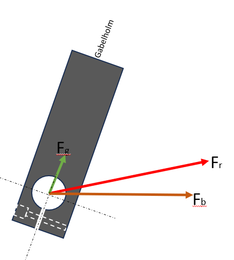

Anbei mal ein kleines Schaubild der Kräfte (vereinfacht) die zeigen sollen wie die Achse grob immer in eine Richtung gedrückt wird. Wohin soll die Achse auch sonst ausweichen als Richtung Motorrad. Durch die Neigung der Gabel wird die Kraft immer oberhalb der Klemmung angreifen und somit auch die Klemmfaust nicht auseinander reißen.
Ihr könnt das gerne auch mal an einem Fahrrad versuchen......falls ich noch so ein altes Teil habt mit der offenen Gabel für die Achse. Das Rad kann ich dort ohne es festzuschrauben reinstellen und damit fahren und es passiert nichts, außer das es etwas eiert solange die Achse nicht quer zur Fahrtrichtung geklemmt ist. Wheelies gehen dann natürlich nicht weil das Rad dann wirklich die Möglichkeit hat auszuweichen und eben nicht Richtung (Fahrrad/Motorrad) gedrückt wird.
Wie gesagt, wenn ihr ein gutes Argument habt laß ich mir das gern erklären, alles was ihr bisher habt überzeugt mich nicht. Ich würde immer noch bei einem solchen Schaden auch vom Nordkapp noch zurück fahren und das mit gutem Gewissen.

puh, mehere Millimeter!! woher kommen die und woher kommt die Kraft die Achse vom Motorrad in Fahrtrichtung zu drücken? Wenn das Rad den Bodenkontakt verliert….hhmm….naja. Meine Achse hat ungeklemmt keinen Millimeter Spiel.
Nennt mir doch bitte die Kraft die entspechend meiner Skizze entgegenwirkt.

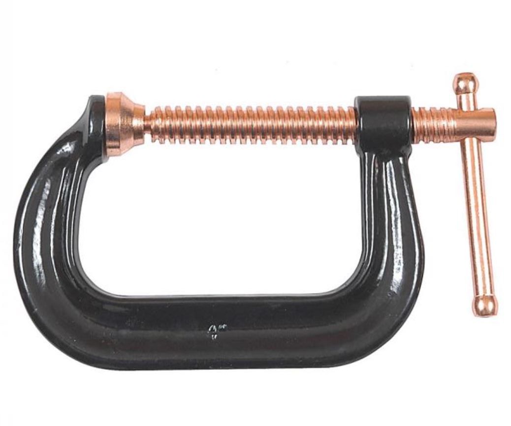

Ein mögliches Provisorium ????
Im Baumarkt gibt es solche C-Schraubzwingen. Passende Spannweite kaufen. Bei guter Qualität können damit bis zu 13.000 N Spannkraft erzeugt werden.
Auflage am Ende der Gewindestange entfernen.
Die Zwinge über die Bohrungen der abgerissenen Originalschraube setzen, dabei das kugelige Ende der Gewindestange in die Inbusvertiefung der abgerissen Schraube positionieren, so könnte das Abrutschen der Zwinge verhindert werden.
Zwinge ordentlich anziehen. Kabelbinder zur Sicherung verwenden.
Fahrt zur Werkstatt durchführen. Unterwegs festen Sitz kontrollieren und ggf. nachziehen.

Auch ne Idee. Um die 20Nm wären es beim "Original"

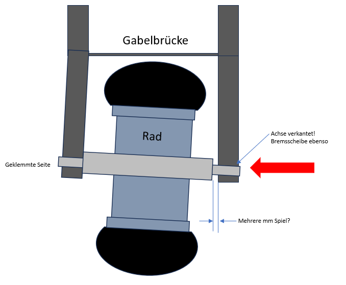

o.k. Volker, ich kann mir Querkräfte vorstellen, aber mehrere Millimeter……
Um mehrere Milimeter zu erzeugen muss der Gabelholm an dem die Achse ja noch geklemmt ist mit dem Drehpunkt an der unteren Gabelbrücke nach außen quer zur Fahrtrichtung. Dabei würde sich recht schnell die Achse an der nicht geklemmten Seite verkanten, ebenso die Bremsscheibe an den Belägen des nicht geklemmten Gabelholms. Das würde wiederum zu einer spürbaren Verzögerung führen. Die Kraft muss auch sehr groß sein wenn die Achse quer zur Fahrtrichtung gegen die Reibung an der Achse geschehen soll auf der die Last des Motorrads liegt.
Ich denk aber nochmal drüber nach.

wie weiter oben beschrieben, wenn sich die Achse verschiebt, dann muss sich ja auch der Gabelholm verschieben an dem die Achse noch geklemmt ist (ich habe nie geschrieben, daß man mit zwei losen Klemmungen fahren soll). Wenn sich der Gabelholm verschiebt, muss er sich um den Drehpunkt der unteren Gabelbrücke drehen was zum Bruch führen kann wenn wir über wenige Millimeter sprechen.
hier mal ganz simpel dargestellt.
