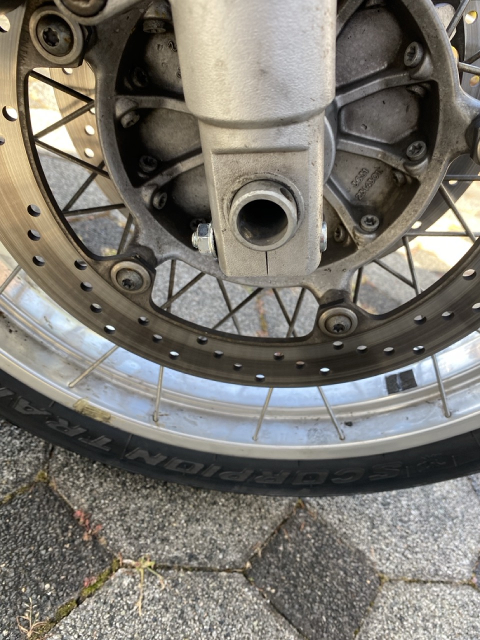

Ich könnte mir vorstellen, dass so eine lose Achsklemmung bei einer Telelever-Gabel evtl. weniger problematisch ist, als bei einer konventionellen Telegabel.
Bei Ersterer sitzt die untere Gabelbrücke ja viel weiter unten und am Tauchrohr selbst.
Das schränkt die Bewegung des Tauchrohrs wahrscheinlich deutlicher ein, als bei einer Gabel an der beide Gabelbrücke oben am Standrohr sitzen und wo sich das Tauchrohr noch "frei" auf dem Standrohr bewegen kann, sofern kein Gabelstabi verbaut ist.
Dennoch würde ich pers. für's "gute Gefühl" auch nur die absolut notwendigsten Fahrten mit lockerer Achseklmmung unternehmen.

und was erwartest Du was da passieren soll? Die Achse soll sich nicht drehen, dass ist der Sinn der Schraube...............................
Was für Fahrmanöver machst Du, bei der sich die Achse dreht und was würde passieren falls es passiert? Dauerhaft bin ich bei Dir, aber mal für eine kurze Zeit….. kann ja jeder für sich entscheiden.
Sorry, aber das ist Unsinn. Mit der grossen Schraube wird die Achse in erster Linie "durchgezogen" und an einem Holm fixiert. Der andere Holm ist relativ frei beweglich.
Die Klemmung mit den "Schräubchen" hält weit mehr als die dicke Schraube.
Eing sind wir, dass man die Achse nicht verlieren wird, sich auch das Rad nicht selbstständig macht und man auch problemlos in eine Werkstatt fahren kann, selbst wenn sie 100 km entfernt ist.
Eine Schraube "mal eben so" hohl zu bohren und dann mit einem Linksausdreher . . . ist ein frommer Wunsch. Zumindest für jemanden der "sowas" noch nie gemacht hat und nicht über ordentliches Werkzeug verfügt.
Es beginnt damit, dass Schrauben auch von nagelneuen Baumarktbohrern nicht sonderlich beeindruckt sind. Dazu kommt, dass ein dünner Bohrer mit dem man beginnt, fröhlich auf der abgerissenen Stelle verläuft (niemand hat eine passende Zentrierhülse) und man mit einem genau in die Bohrung passenden Bohrer (vermutlich 5,1) das Gewinde im Leichtmetall ausräumt, weil das Ding auf der schiefen Bruchstelle verlaufen will und Seitenkräfte "produziert".
Die gleichen Probleme hat auch jede Kfz-Werkstatt.
Ein Werkzeugbau erodiert die Restschraube raus, kann das aber nur wenn nicht das ganze Mopped dranhängt.

Das schicke in dem Fall ist doch das man eine Durchgangsbohrung hat und von hinten rankommt ohne den ganzen Bock zu zerlegen.
Eine Zentrierte Bohrung ist auch gut einzubringen (Stück passendes Rohr als Zentrierhilfe) und wenn der Kern weg ist und unter Einbringung von Wärme könnte / sollte sich die Schraube mit einem eingeschlagenen Torx (oder was sonst passt) ausdrehen lassen.

Wow, da habe ich mal wieder eine schöne Diskussion losgetreten. Vielen Dank an alle, die einen Beitrag geleistet haben.
Ich denke mit Kriechöl, Wärme, Bohrer und eingeschlagenem Torx kann ich vielleicht etwas ausrichten. Neue Originalschraube ist schon auf dem Weg zu mir - die Hoffnung stirbt zuletzt. Die neue wird dann mit etwas Fett eingesetzt - wenn ich die alte rauskriege.
Die 22 Nm sind allerdings wirklich wenig... gut, in einer Klemmung bewirkt das schon was. Und wenn die Schraube überflüssig wäre, hätten Betriebswirte wie ich sie schon längst weggespart.
Wenn also Plan A nicht funktioniert, steuere ich Bertha vorsichtig zum nächsten Schrauber mit Erfahrung.

Naja, das hat sich jetzt erledigt. Ich habe das Ding durchgebohrt, natürlich im eingebauten Zustand. Ich kriege den Schraubenrest trotzdem nicht raus.
Nächste Woche geht sie in die Werkstatt.
Danke Euch allen!

Bau doch den Holm aus, geht ja relativ leicht, und versuche es auf der Werkbank oder lasse es beim entsprechenden Profi versuchen, denn, wenn Du es zu BMW gibst, geht's schnell und Du hast einen neuen Holm zum Neupreis an der Backe, falls es den noch geben sollte.

Wenn ich das gerade richtig im Kopf habe ist es ein M8 Gewinde.
Falls Du wirklich gerade gebohrt hast, dann mit 6,5 aufbohren und ein neues M8 Gewinde reinschneiden

Ob man TimeSert an der Stelle (vor allem aus Platzgründen bei der Montage) einsetzen könnte? Dann wär's / würd's besser als jemals zuvor.

Nein. Passt nicht.. Bohrung gegenüber des Gewindes zu klein.
Höchstens von der anderen Seite einsetzen könnte klappen....

Beim Verwerter gibts so'n Tauchrohr für nen Fuffi +X.
Daheim problemlos.
Auf Reisen - sofern man die Route vorab planen kann - per Express vorausschicken lassen. Klappt international innerhalb 2-3 Tagen, in D über Nacht.

Die preiswerteste Lösung ist,
mit 8mm Bohrer durchbohren, längere
Schraube durchschieben, Auflagefläche planfeilen,
Unterlegscheibe und Mutter drauf, fertig.
Wenn man dann noch eine Hutmutter nimmt, sieht es auch
noch ganz gut aus.
