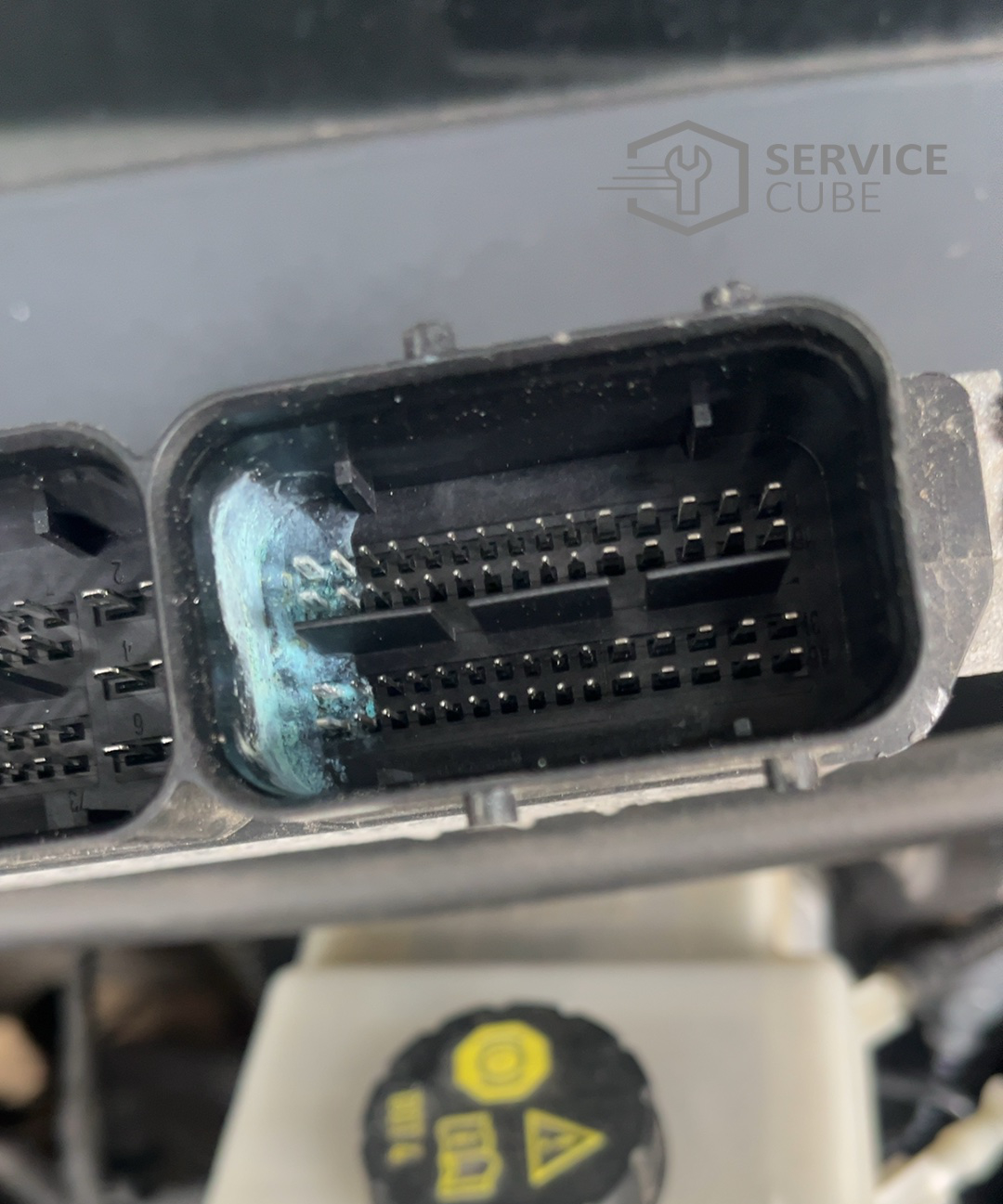

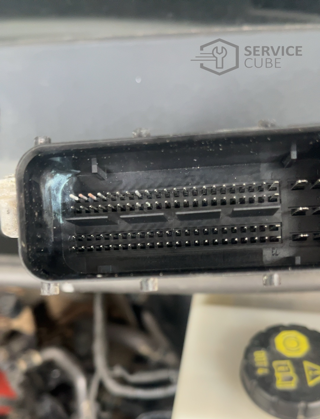

wie kann man die elektrischen Kontakte wieder reinigen und in Funktion bringen? VW möchte den Kabelbaum und Steuergerät tauschen und das ist Wahnsinn von den Kosten.

Danke Andi aber sind die Steckkontakte nicht beschichtet und wenn ich das nun abschleife, rostet das nicht noch mehr?

Mehr als das, was jetzt schon dran ist?
Du sollst net so wild schleifen, dass die Galvanisierung abgeht, sondern nur so weit/viel, dass der Schmodder runter ist.
Kontakt 60 hat auch geringe Kriechölanteile, die begrenzt Korrosionsschützend wirken. Aber nach so einem Korrosionsschaden wirst Du in regelmäßigen Abständen die Behandlung mit einem Reinigerspray wiederholen müssen 🤷‍♂️

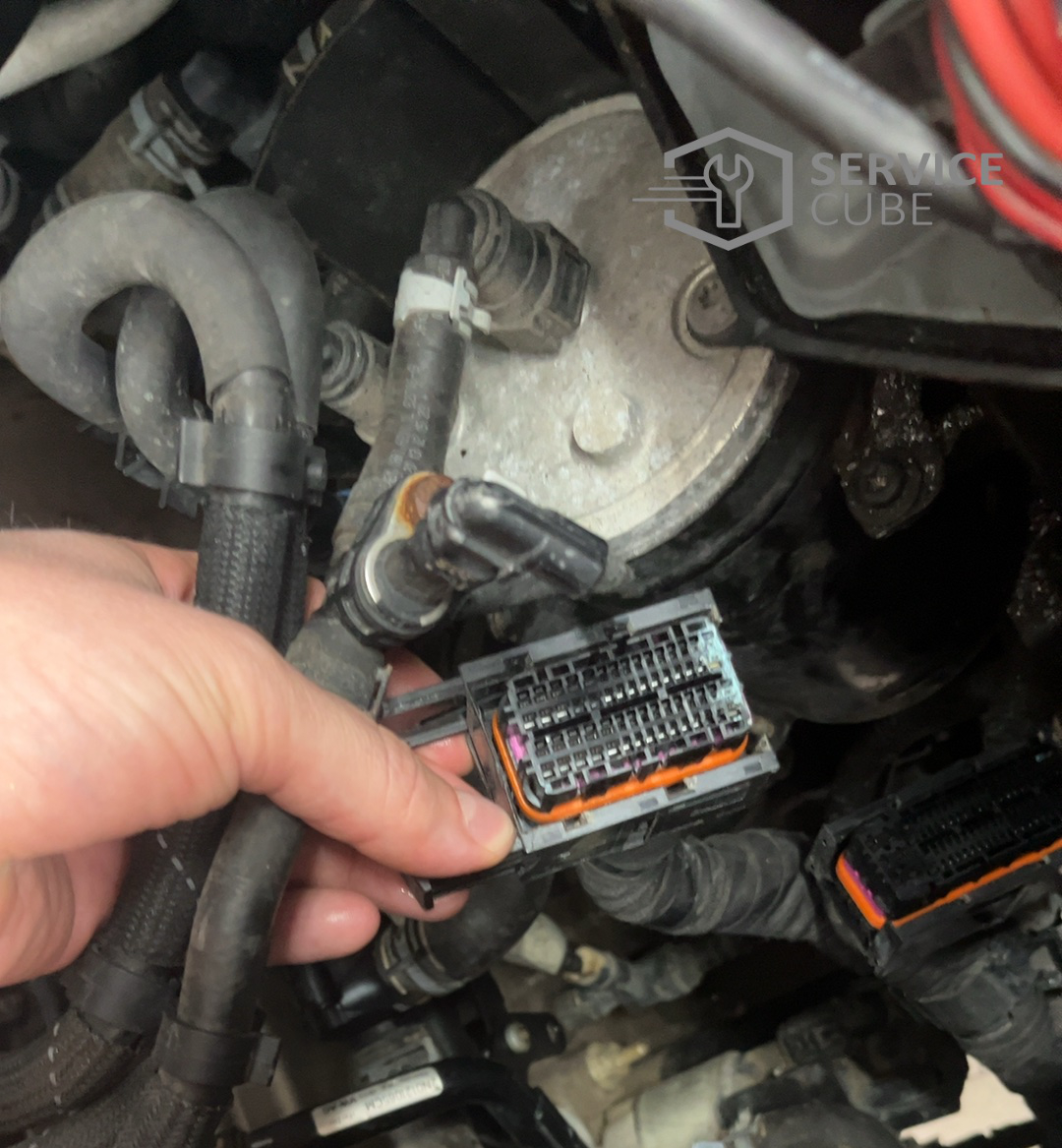

Nicht schmirgeln* - zum schonenende reinigen Kontakt 60 o.ä. und Stäbchen mit Wildleder (k.A. ob man die irgendwo noch kaufen kann, habe aus Relaiszeiten noch ein paar) für die Seite am Steuergerät (Pins).
Die Gegenstücke (Weibchen) würde ich auspinnen und durch passende Reparatur-Pigtails ersetzen - die kosten kleines Geld.

Die Pins am Stecker zum Steuergerät kann man übrigens alle einzeln bekommen und austauschen.
Dazu benötigt man allerdings den einen oder anderen Ausdrücker um die Kontakte aus dem Gehäuse zu drücken. Die Reparaturleitungen mit den neuen Kontakten sind gelb, die man dann mit Quetschverbindern am Kabelbaum befestigt und die neuen Pins in den Stecker clipst. Funktioniert eigentlich ganz gut. Welche Pins es sein müssen bekommt man anhand der Teilenummer auf dem Stecker beim Fachhändler heraus.
Wenn wieder alles funktioniert würde ich aber noch den Grund für den Wassereintritt an den Steckverbindungen herausfinden. Entweder ist irgendeine Wasserleitung, beispielsweise von den Waschdüsen, beschädigt und tropft ständig auf die Stecker oder ggf ist eine Dichtung nicht mehr in Ordnung. Möglich auch, dass ein Stecker mechanisch beschädigt ist und so Wasser bis an die Kontakte kommt.

Danke und die Ursache ist erkannt. Der Vorbesitzer hat den elektrischen Anschluss der zweiten Wasserpumpe stümperhaft repariert und durch den Kapillareffekt ist das Wasser dann zum Steuergerät gewandert.
