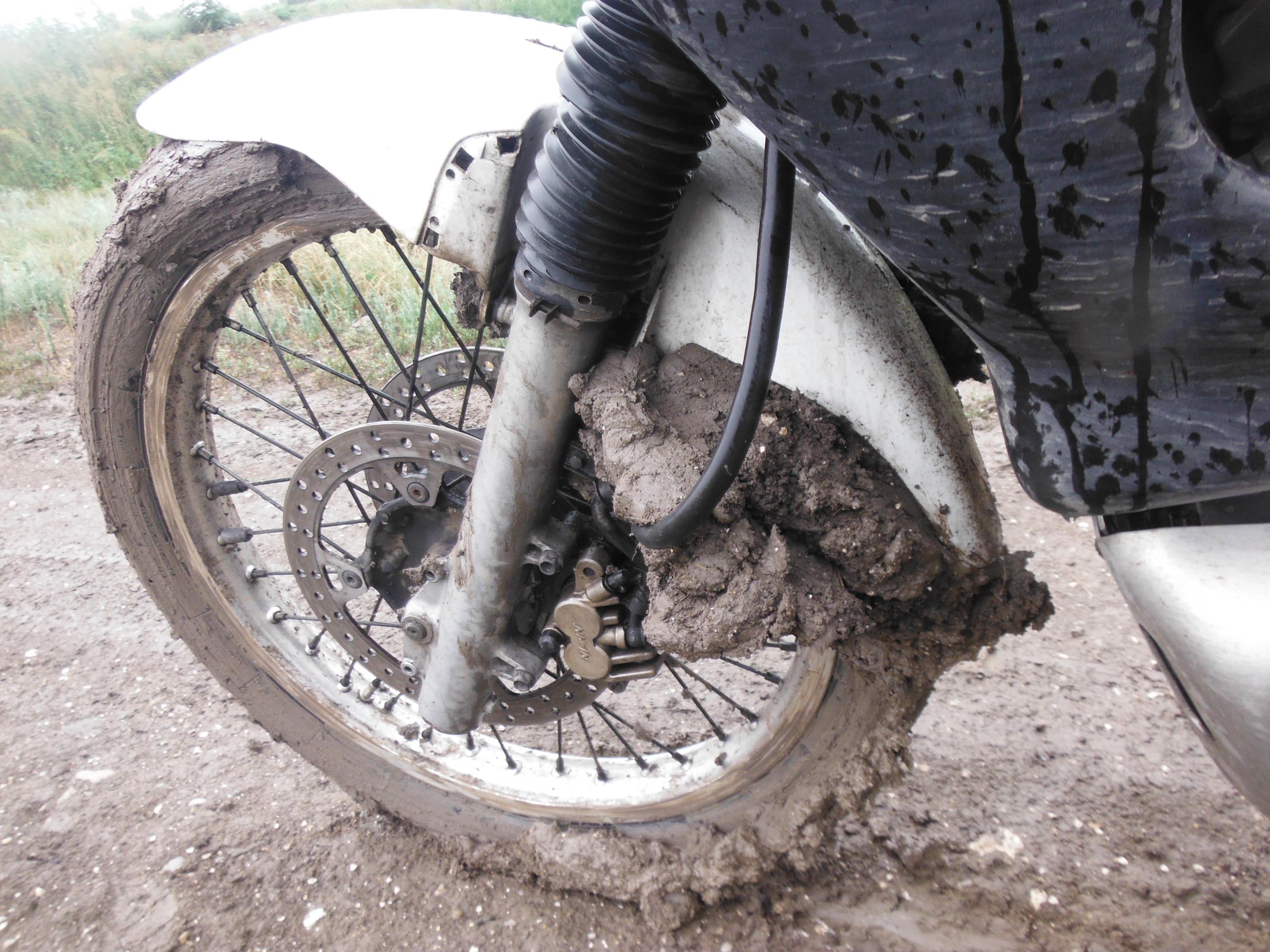

nun würde ich gerne, sofern der Aufwand sich in Grenzen hält, den vorderen Kotflügel an meine F700GS etwas anheben bzw. austauschen. Ein paar Zentimeter würden bereits ausreichen, um im Gelände besser durchzukommen. Wer hat hilfreiches dazu?Kasachstan 040.jpg Hatte vor Jahren auf einer Tour den Zustand ( mit Africa Twin ) und würde nun gerne vorbeugen.

Wie soll das gehen, ohne dass Du Dir selbst eine Konstruktion baust? Du musst alle Befestigungsteile verlängern. Aber ich vermute, das wird der TÜV nicht gerne sehen ...

Ich glaube, da gab es mal was von Touratech oder einem anderen Anbieter. Dabei wird mit Blech die unteren Befestigungen etwas nach oben versetzt und das Schutzblech kommt etwas höher.
Das ganze wird halt durch die quer laufenden Bremsleitungen begrenzt.
