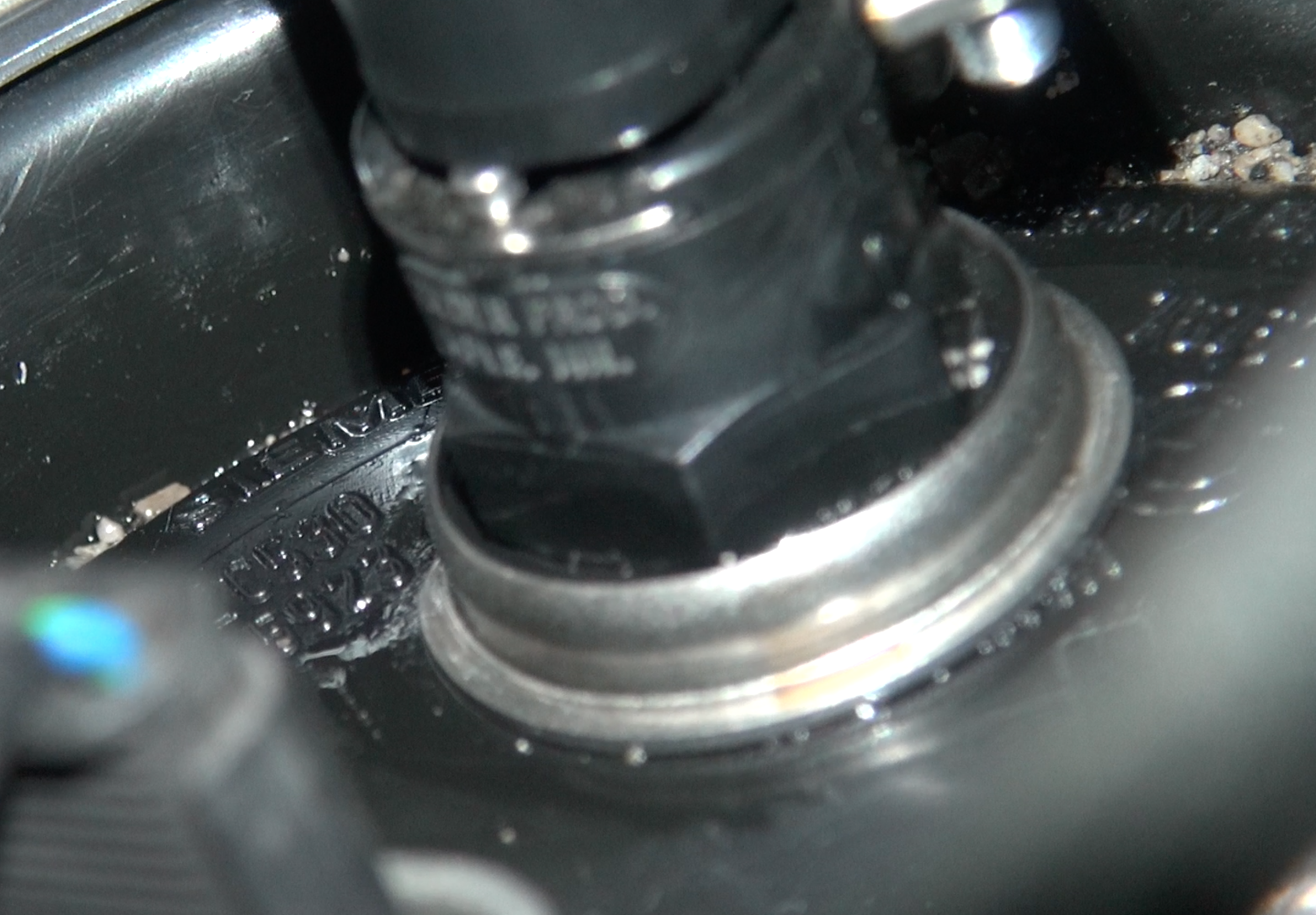

Leider klappt das nicht mit dem Video einfügen.....
Jedenfalls sieht man hier schön den Metallring, welcher als "Modifizierung" des bekannten Schadens einen Tausch der Benzinpumpe auf Kulanz nicht möglich machte.....

Also den hatte ich auch dran und trotzdem wurde meine Pumpeneinheit mit neuer Endstufe für die Pumpe gewechselt, da die durch das ganze Benzin schon in Mitleidenschaft gezogen wurde.

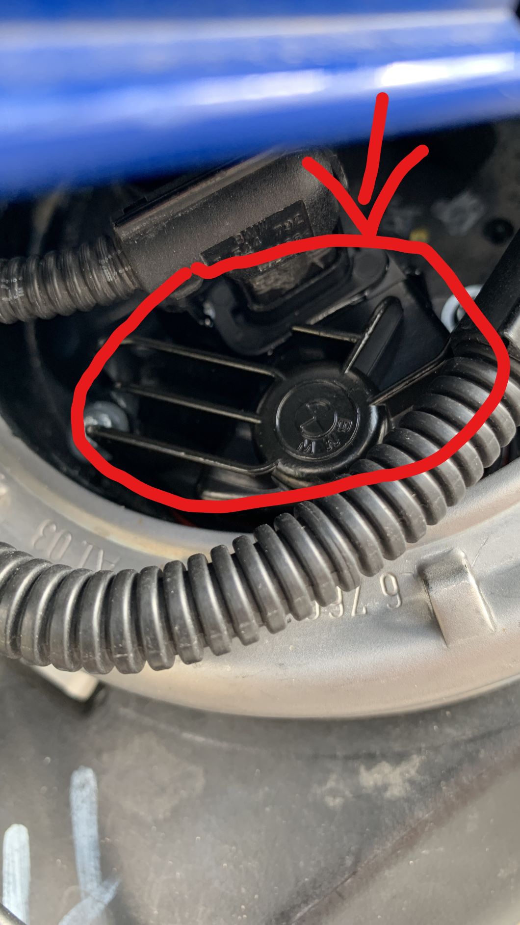

Hallo Carlos,
dieses Teil. Siehe Bild. Ich nehme an, dass das Steuergerät heißt.
Grüße Daywalker3105

Hallo Daywalker3105,
danke. Habe schon vermutet, dass es um dieses Teil ging.
