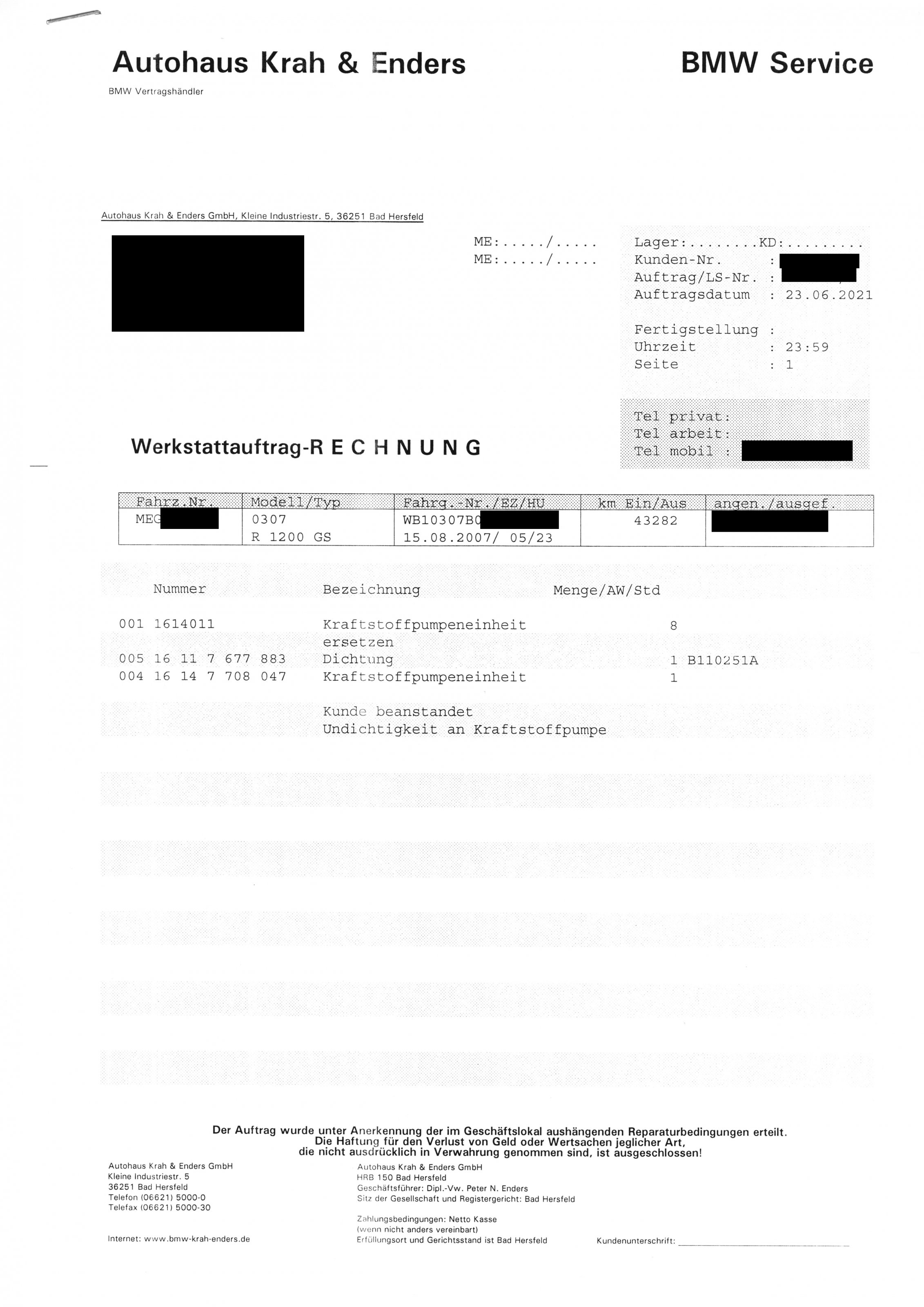

War heute beim Freundlichen und wollte warten bis die Einheit gewechselt ist, leider musste ich ohne meine Dicke wieder die Rückreise antreten.
Es gibt im Moment NUR ein Ersatzteil und das liegt noch in Hannover ;-)
Sollte also morgen da sein... bin mal gespannt wie sich die Ersatzteillage entwickelt, wenn der Rückruf richtig los geht!!

Pumpeneinheit scheint wohl da zu sein, leider wurde beim Wechsel der Endstufe diese leider zerstört. Das Benzin
muss wohl da schon länger gewütet haben.
Also dieses Teil auch noch neu bestellt und morgen kann ich sie dann wahrscheinlich abholen.
Bin mal gespannt wer die Endstufe übernimmt ;-) ?

... so eben meine GS abgeholt.
Was soll ich sagen, alles TOP gelaufen.
Nachdem die Endstufenelektronik von der Benzinpumpe auch noch getauscht werden musste ... denke ich mal das die ganze Aktion mit AW`s bestimmt 600€ gekostet hat !!
Hier nochmal vielen DANK an das Autohaus Krah & Enders in Bad Hersfeld
Es sollte dann wohl für ALLE machbar sein, sich die DEFEKTE Einheit tauschen zu lassen ( wenn sie vorrätig sind !! )
