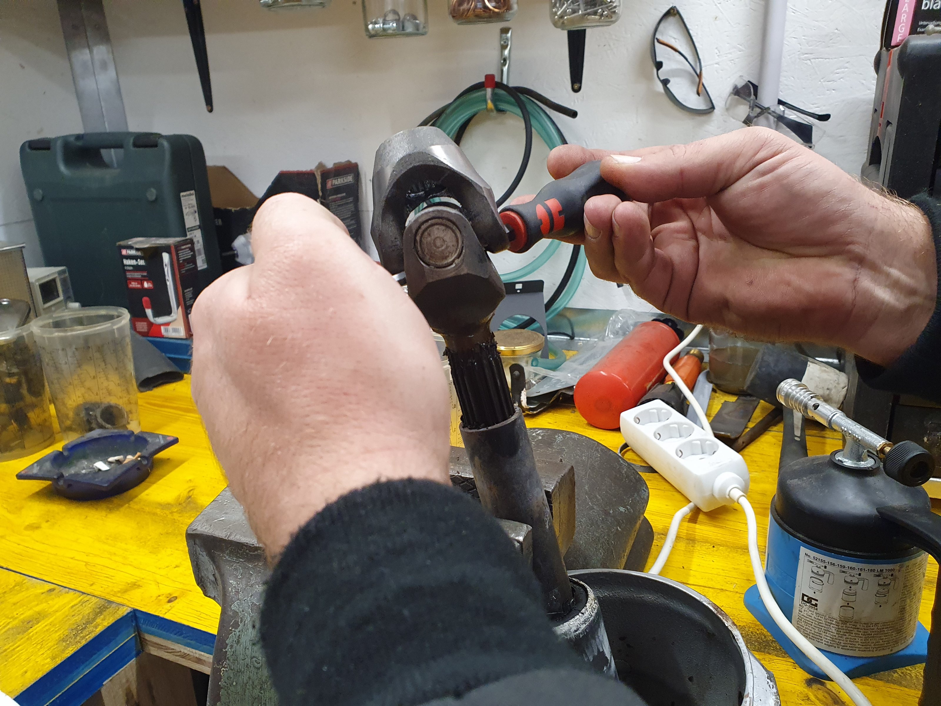

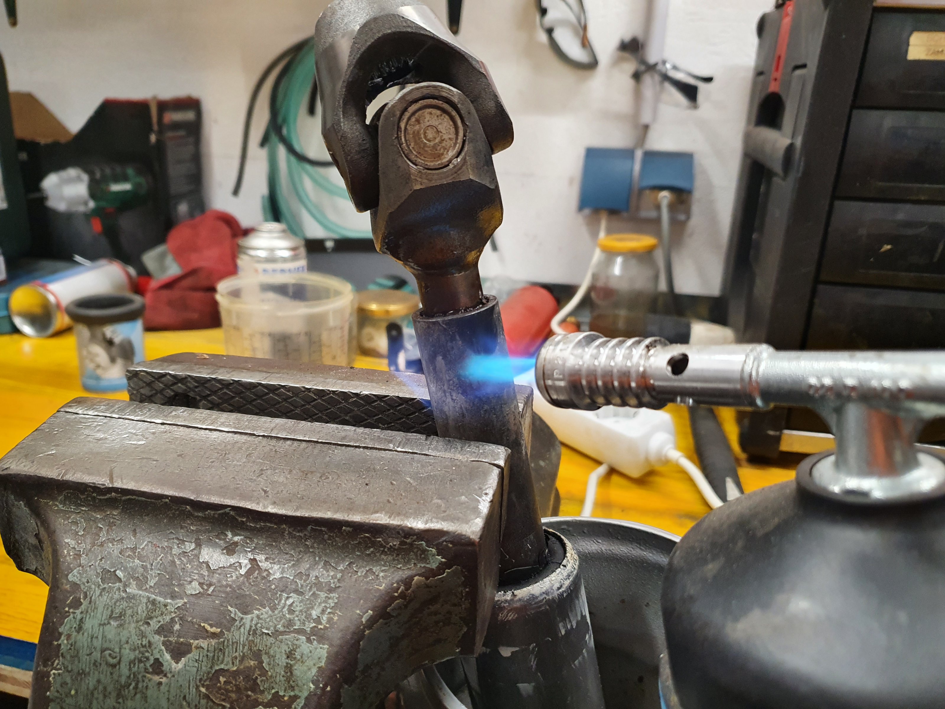

Diskutiere Kreuzgelenk geht nicht von Gelenkwelle ab im R 1150 GS und R 1150 GS Adventure Forum im Bereich Motorrad Modelle; Das weiß ich auch nicht. Aber was mich "stört", ist die Art des Einspannens im Schraubstock. Verwende doch bitte Schutzbacken aus Alu oder...
Truckie
Truckie
14.03.2014
3.177
R1150GS
Aber was stört an der Farbe?
Verwende doch bitte Schutzbacken aus Alu oder Kunststoff oder lege Hartholz unter.
Kardan/Gelenkwellen sind trotz der groben Machart sehr empfindliche Bauteile....
Grüße Volker

Wird umgesetzt. Danke für den Hinweis

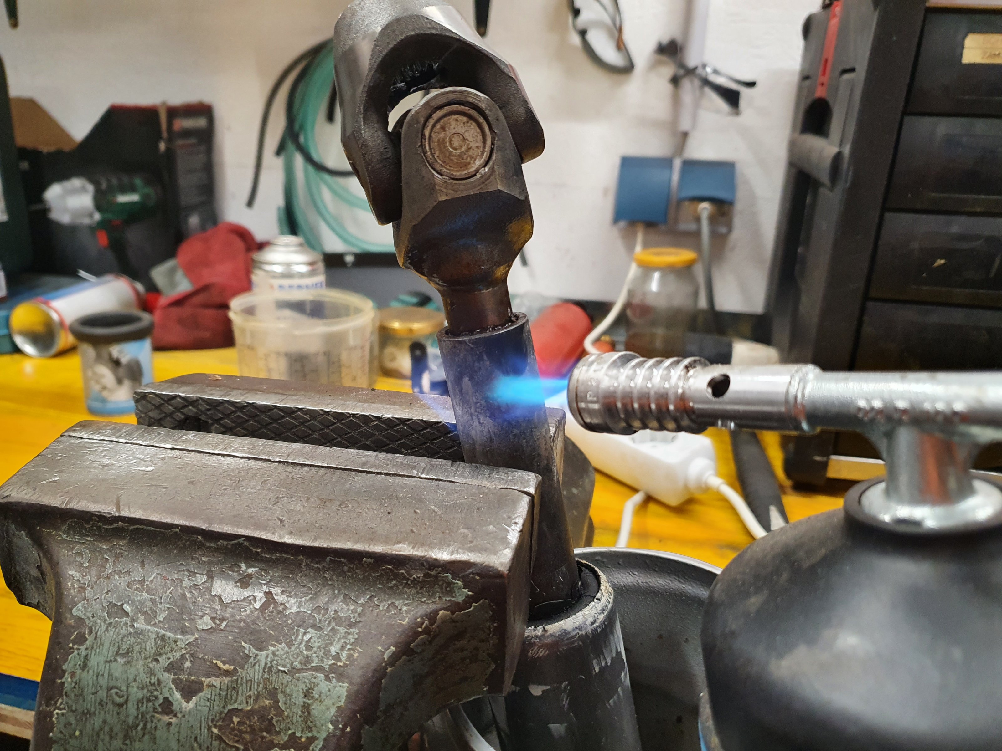

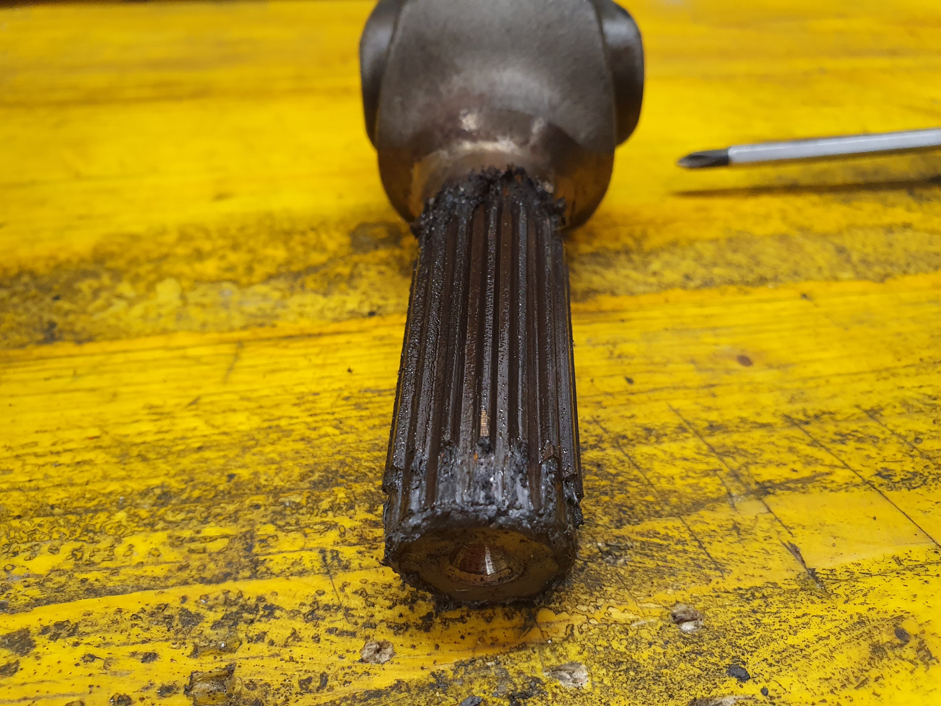

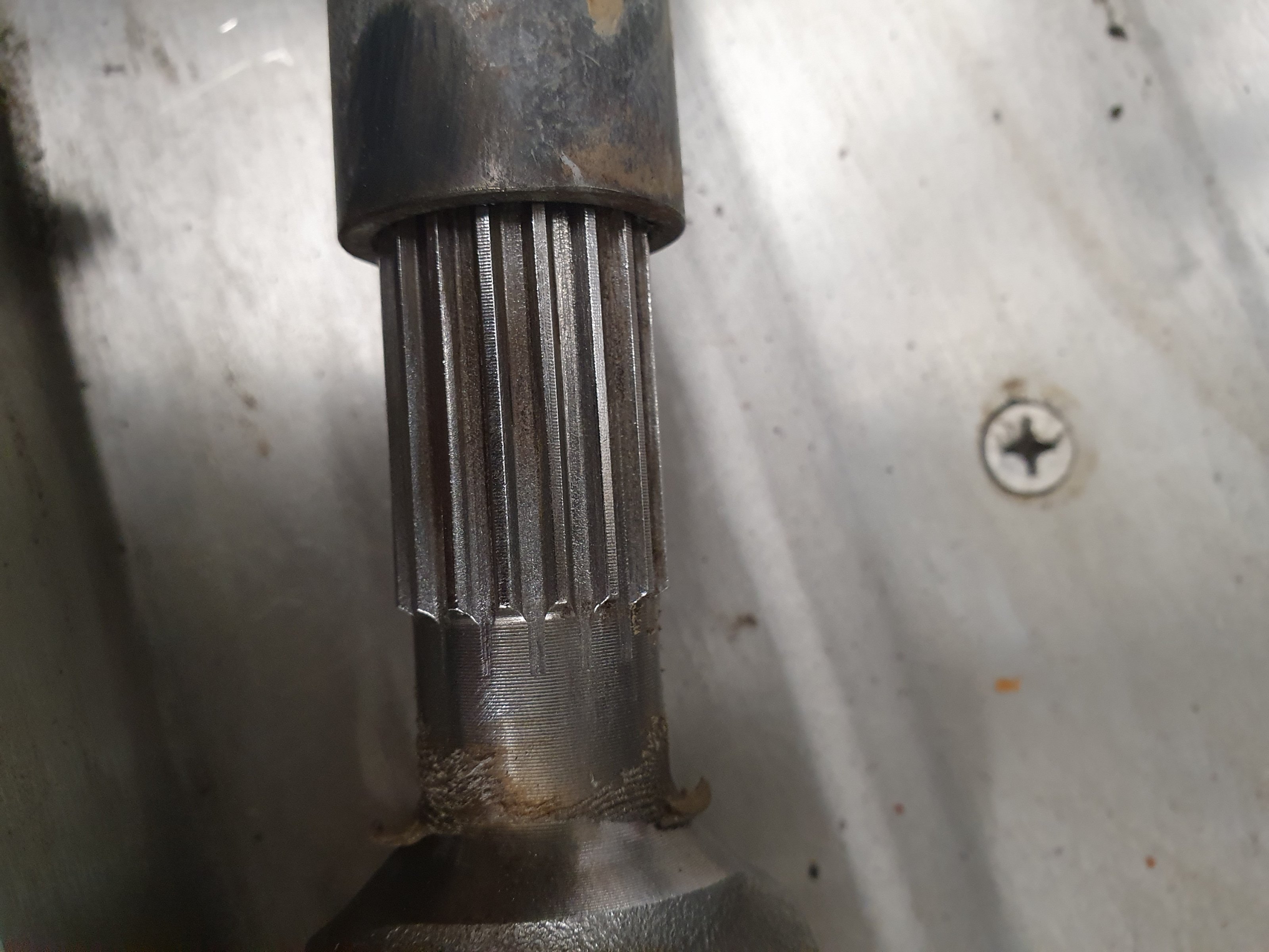

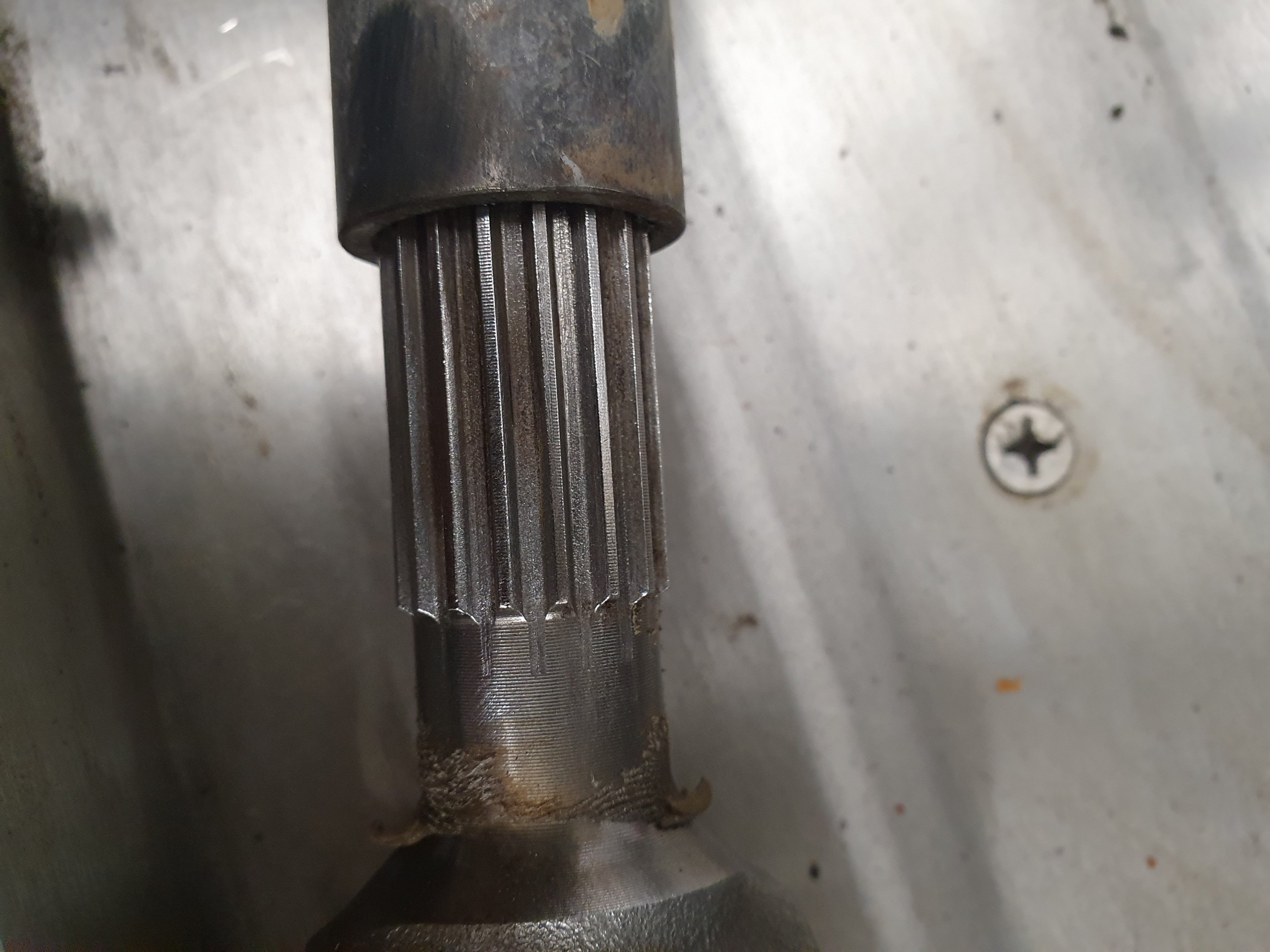

Was mich stört ist dieses Rost Rot. Das zeigt eine ganze Menge an Metallabrieb im Schiebestück an und bestätigt evtl. meinen Verdacht das diese Welle selbst nach dem zerlegen nicht mehr verwendbar ist.

Ich würde die Welle eh nicht mehr einsetzen. Es hatte einen grund, daß die festgegangen ist, und sie wird es wieder tun, weil es jetzt auch Freßstellen gibt.

unabhängig von neu oder alt, raus muss das Ding und das sieht heftig aus. Würde mal sagen, die Manschette war auch nicht dicht, meine Welle hatte keinen Rostansatz. Und dann befürchte ich durch die fehlende Arretierung ist diese Verzahnung durch die Schwungkräfte so zusammengewachsen, dass nur noch eine Flex helfen wird.
bei ebay werden ja Wellen und Gelenk angeboten, da würde ich schon mal suchen...

Ich habe heute früh bei Ebay mir Ersatz geordert. Ich werde es nächste Woche nochmal mit Beistand probieren, ansonsten nehme ich die Flex. Das mit dem Längenausgleich frage ich mich auch.

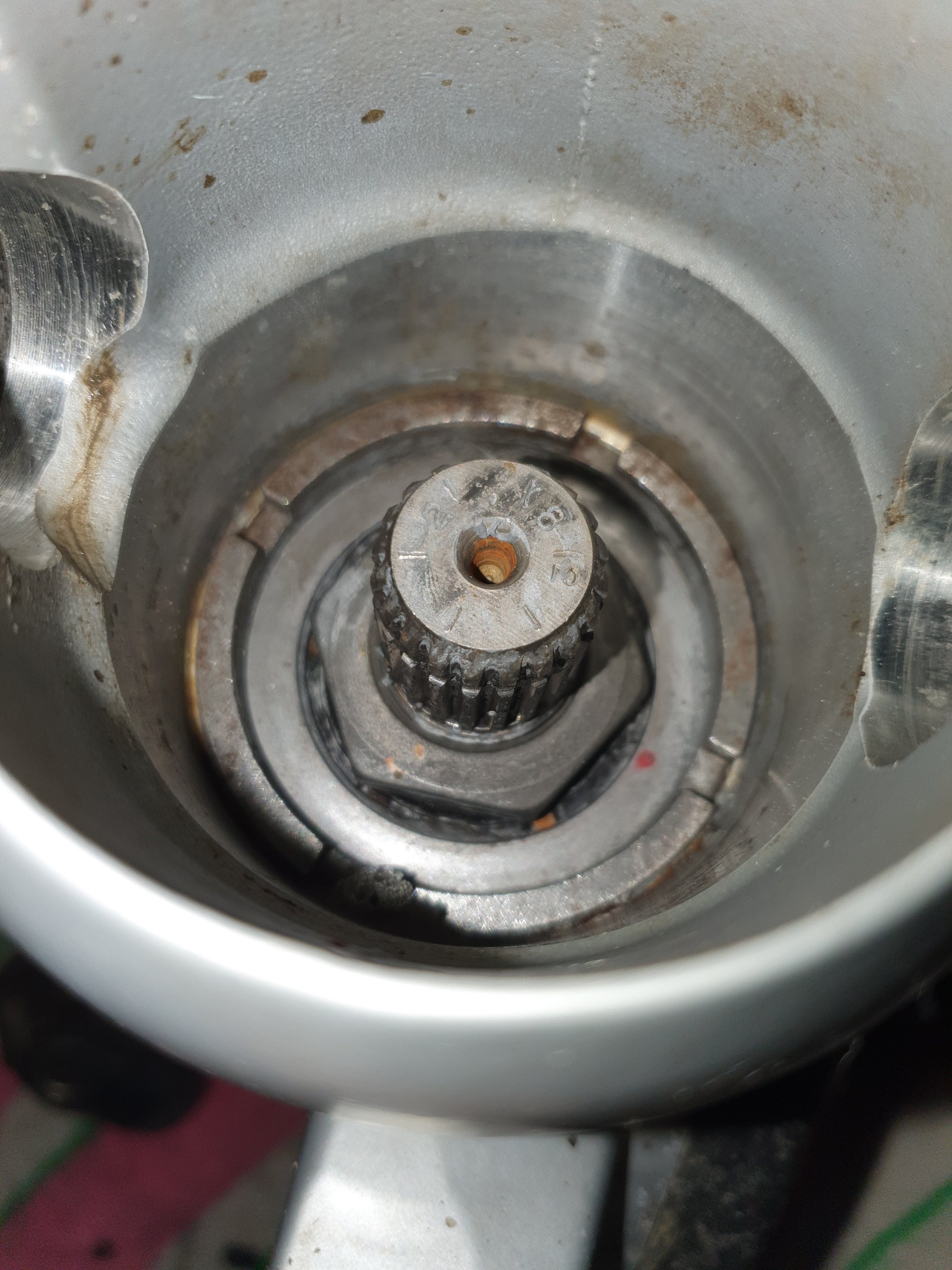

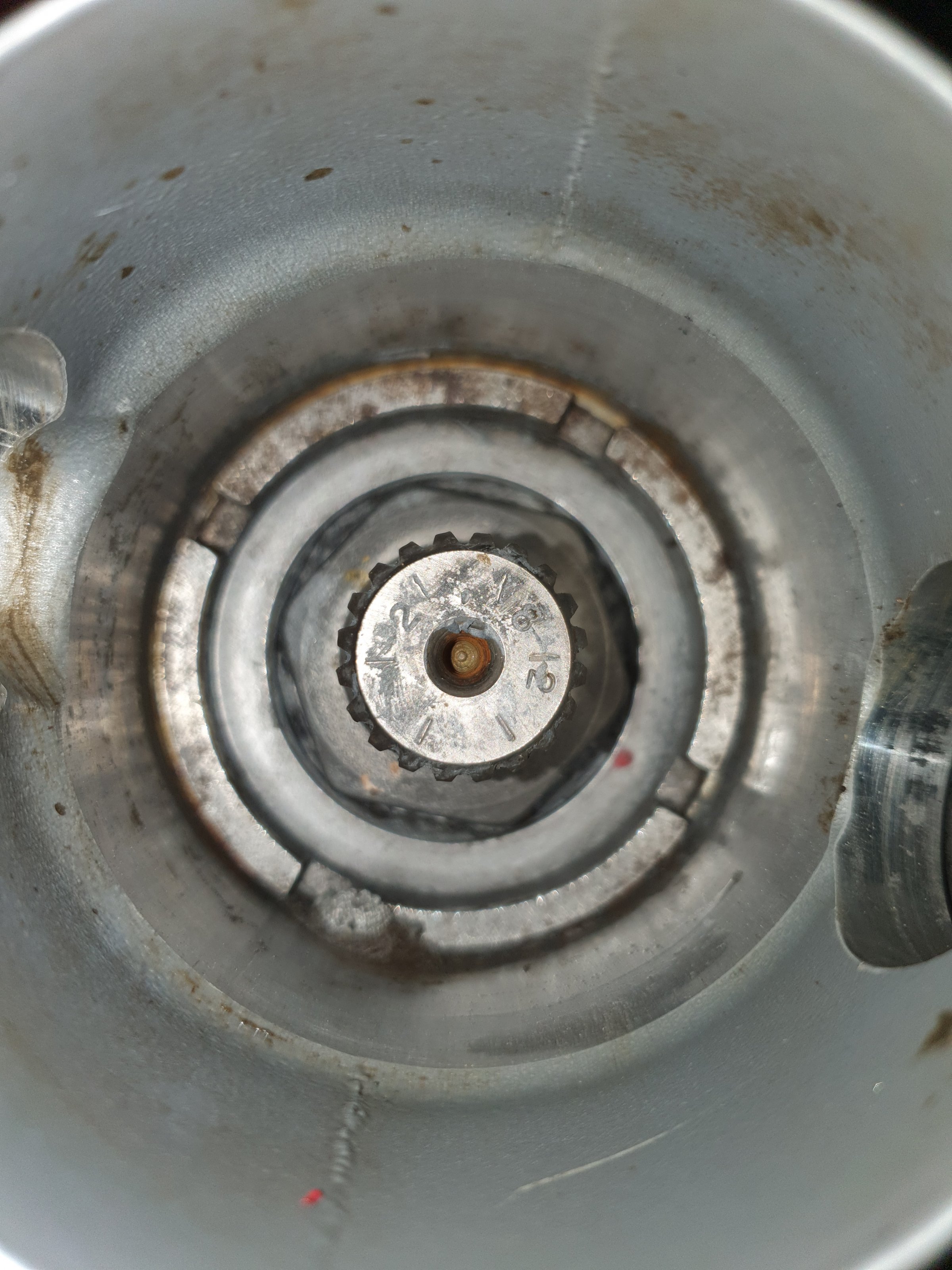

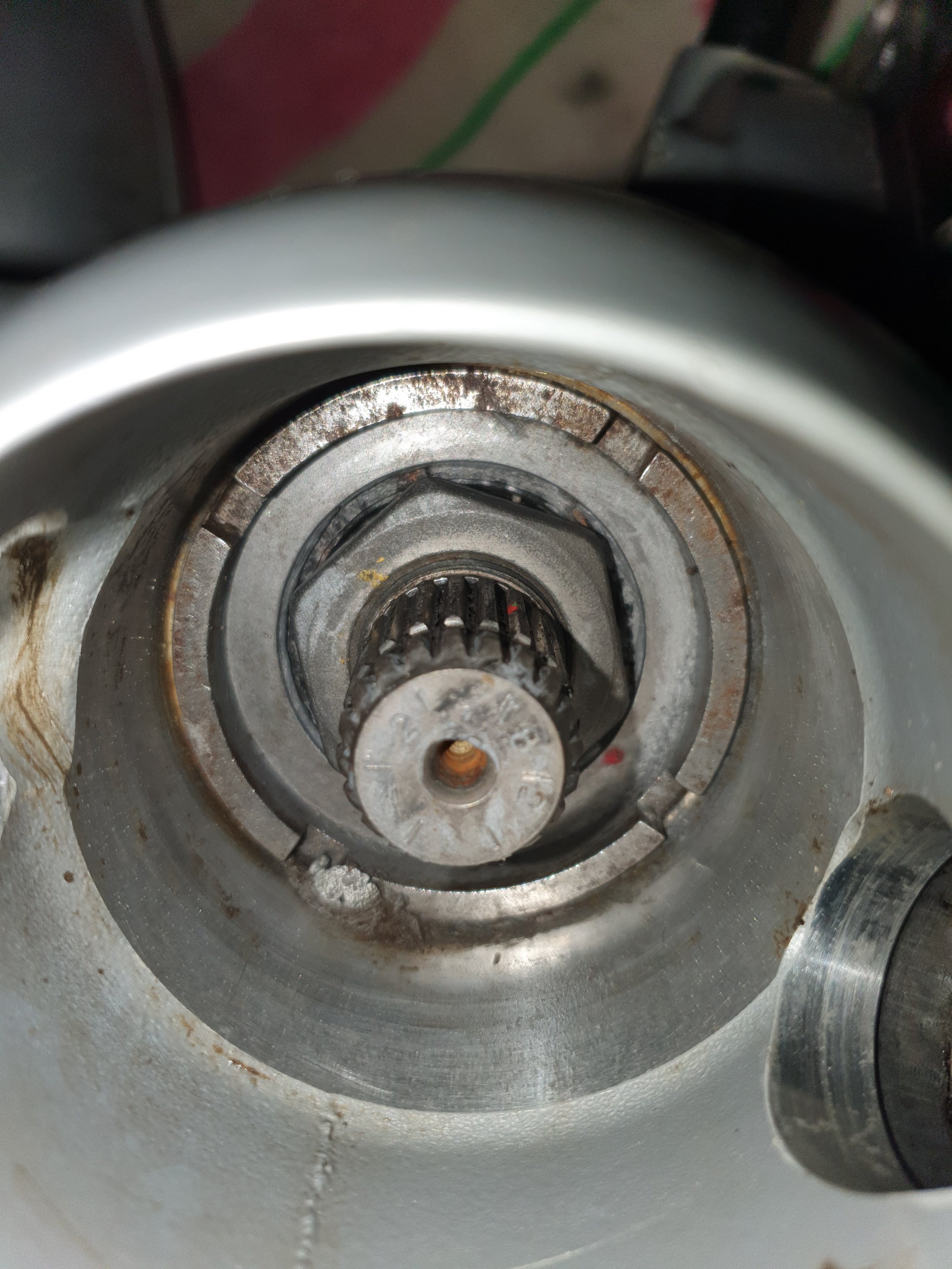

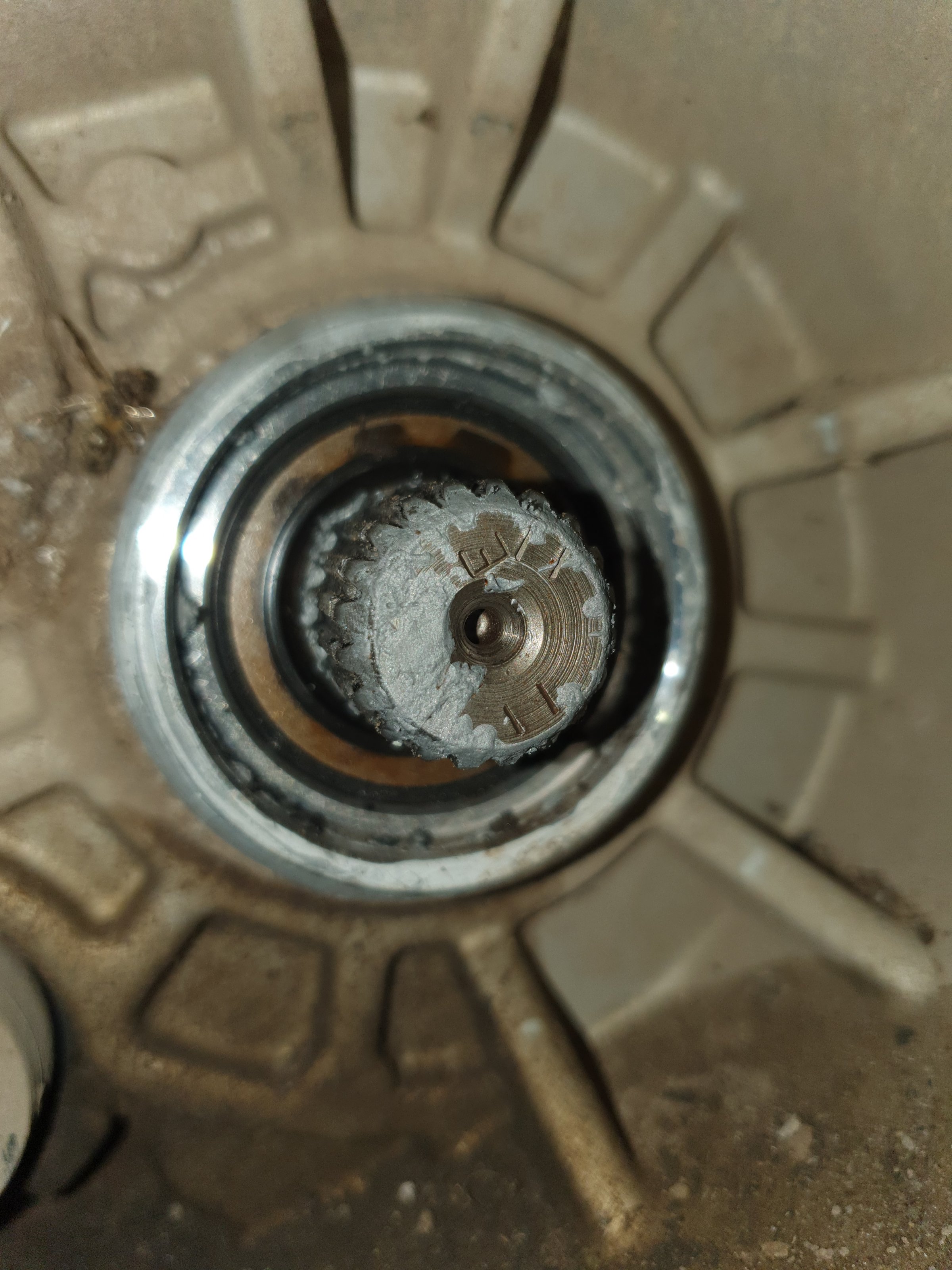

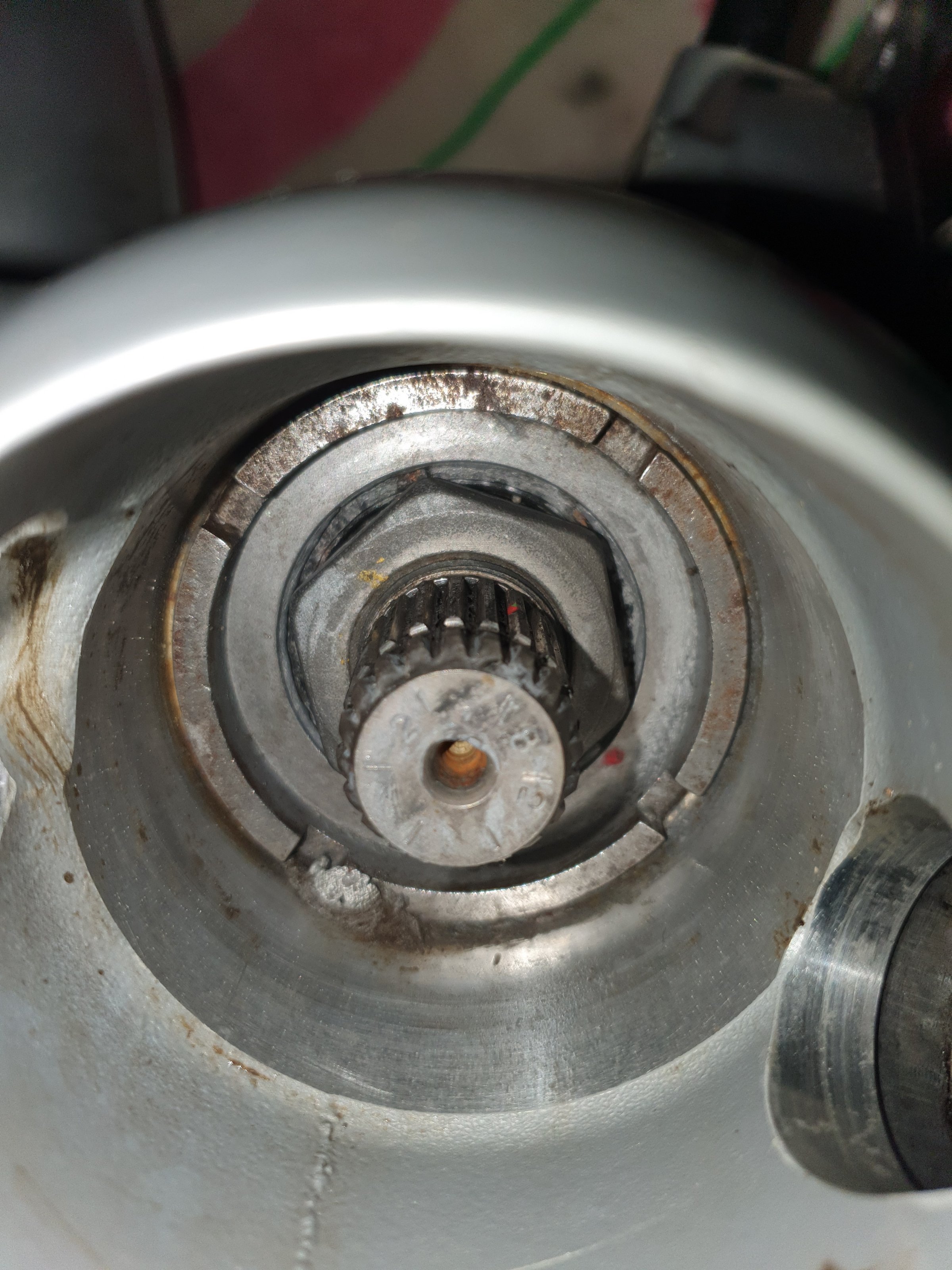

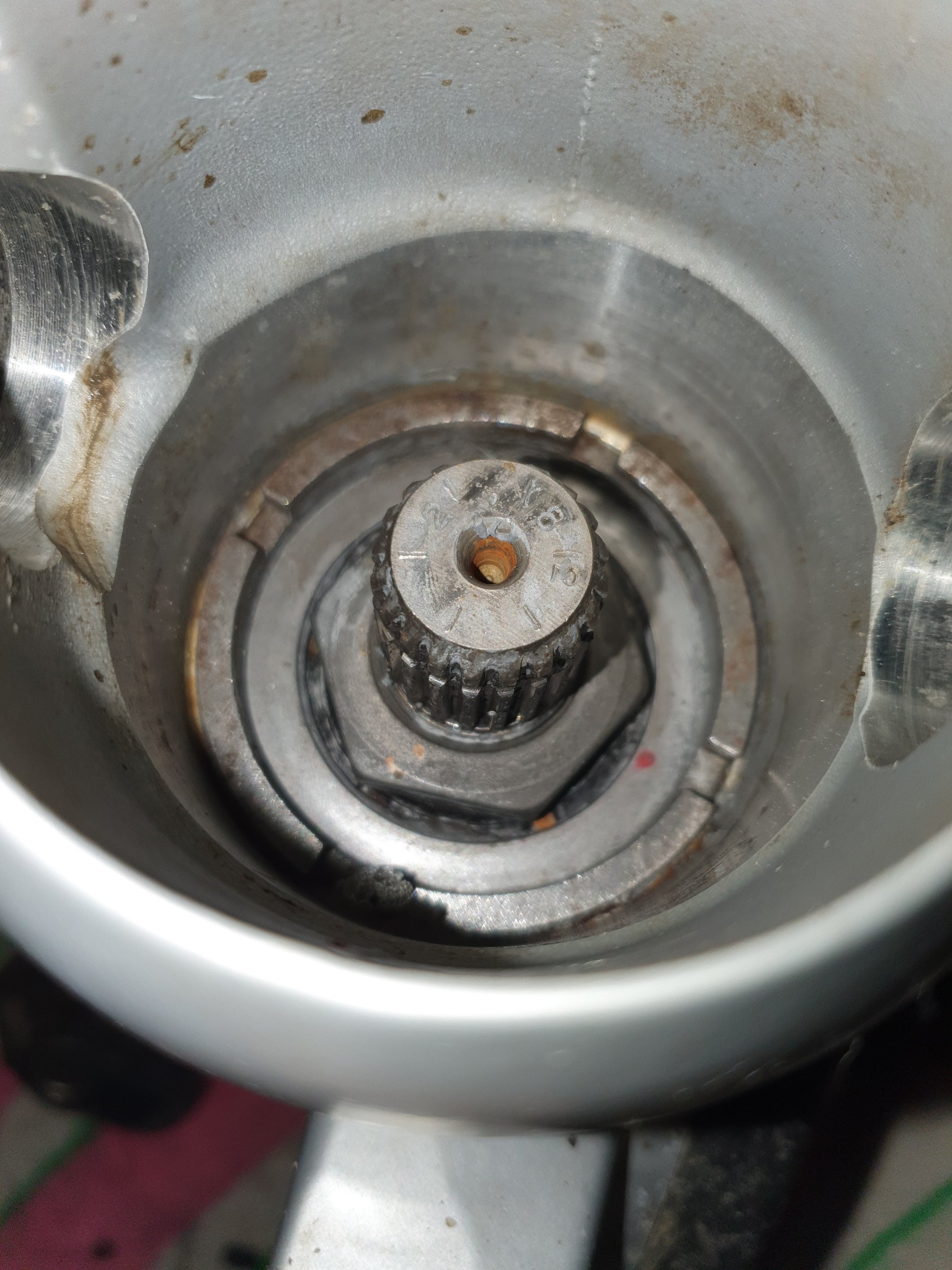

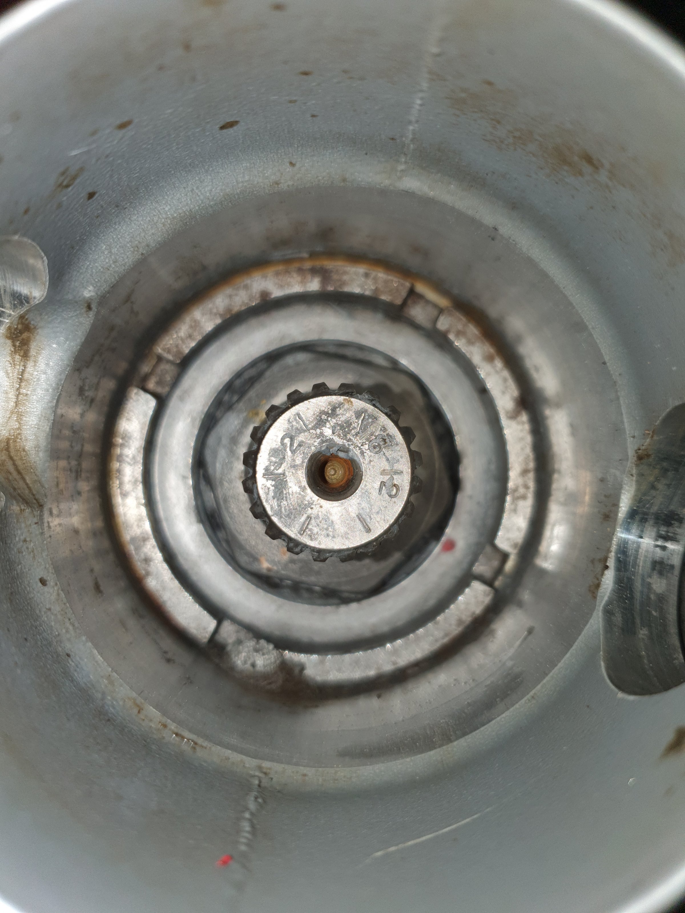

Schau dir die Wellen am Hag und am Getriebe nochmal genau an... ob die Verzahnung gelitten hat.
SaJa
SaJa
21.01.2014
77
Leipzig
R 1150 GS

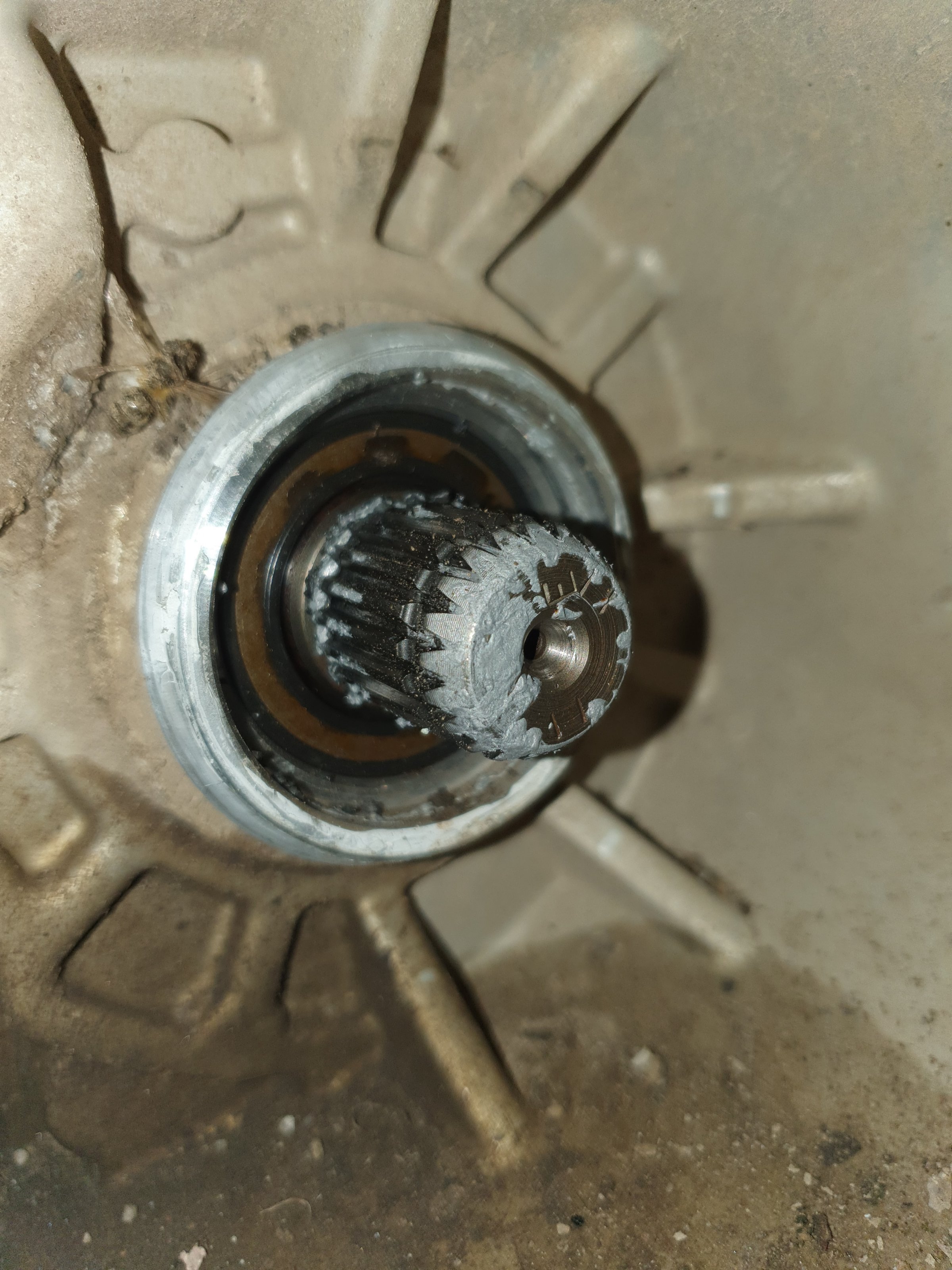

Mein ungeschultes Auge findet beide Seiten in Ordnung. Bilder habe ich aus mehreren Perspektiven gemacht. Getriebeseitig habe ich noch nicht geputzt.
qhammer
qhammer
03.10.2011
2.813
030

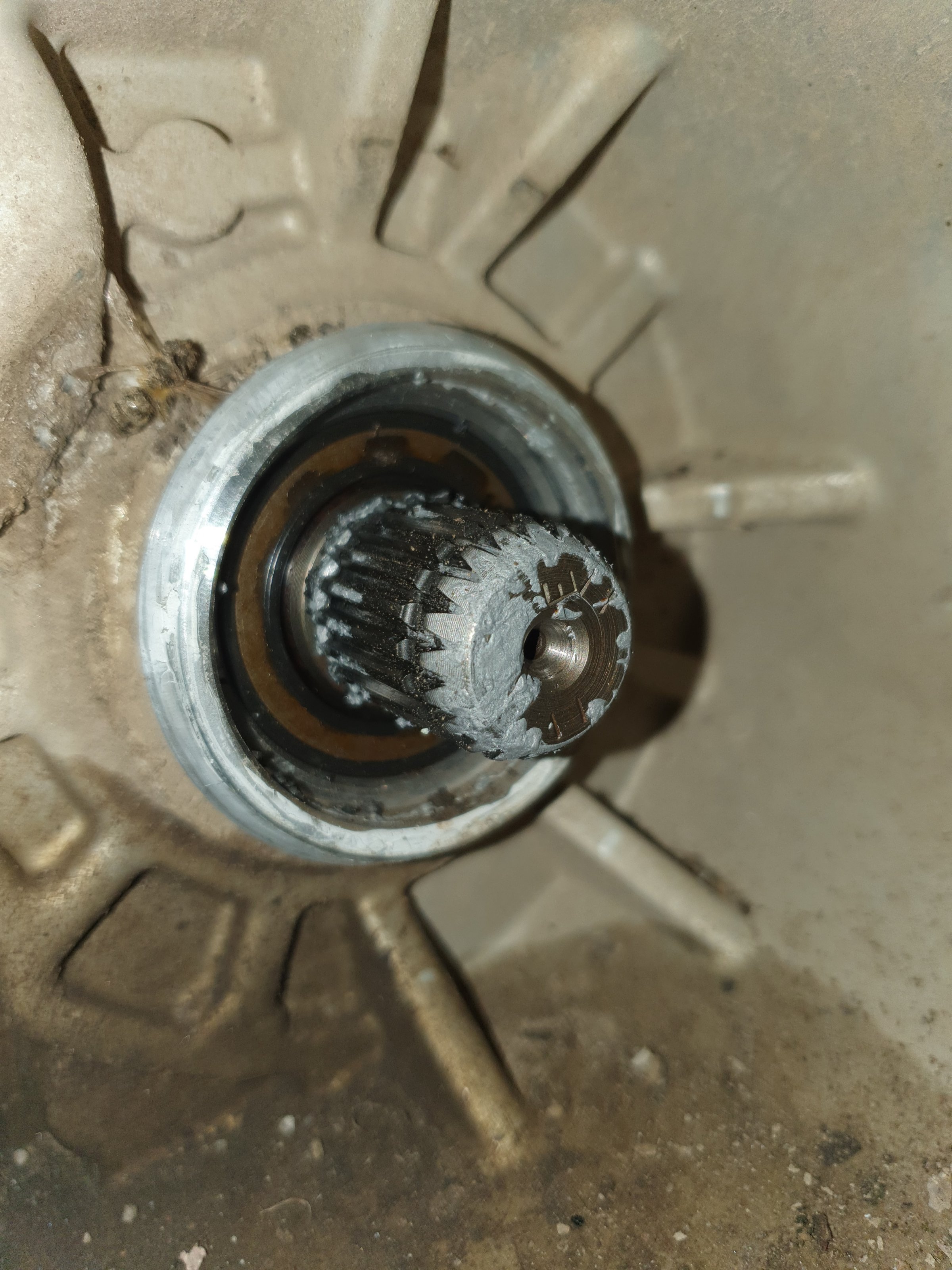

so kann man kaum was erkennen -sauber musst du die Verzahnung schon machen. Der Sand an der Getriebewelle sollte auch runter. Auf den ersten Blick sind aber keine großen Schäden zu erkennen.
An der Getriebewelle ist das Staburagzeugs flüssig geworden und aus der Verzahnung gelaufen- keine Ahnung bei welcher Temperatur das Zeugs anfängt zu fließen.
Gerade gefunden oberste Gebrauchstemperatur 160C° Tropfpunkt 220C° !!!!

@SaJa - konnte dein letzter Schrauber dich nicht leiden? Keine Ahnung was da ran gepappt wurde was dieses Ereignis erzeugt. Wie lange ist der letzte Eingriff an der Welle her?
SaJa
SaJa
21.01.2014
77
Leipzig
R 1150 GS
Das Moped hat jetzt 135800 km weg... ich glaube bei um 90000 war mal was, wo die das auf hatten. Aber der Werkstatt vertraue ich nicht mehr. Von daher weiß ich nicht ob das da schon war oder ob die Unfug gemacht haben.

Andere Frage: ich meine mich erinnern zu können, dass "hinter" der Schiebestückverzahnung noch eine Art Ruckdämpfer mit Gummieinsatz verbaut ist - oder denke ich falsch?
Könnten das Rest vom Gummi sein? ggf. unter Zuhilfenahme des Brenners pastös geworden?
SaJa
SaJa
21.01.2014
77
Leipzig
R 1150 GS
Der gummi ist an anderer Stelle und ist nicht geschmolzen. Sieht man an bei dem ersten Bild ganz gut, der gummi ist sehr weit weg.

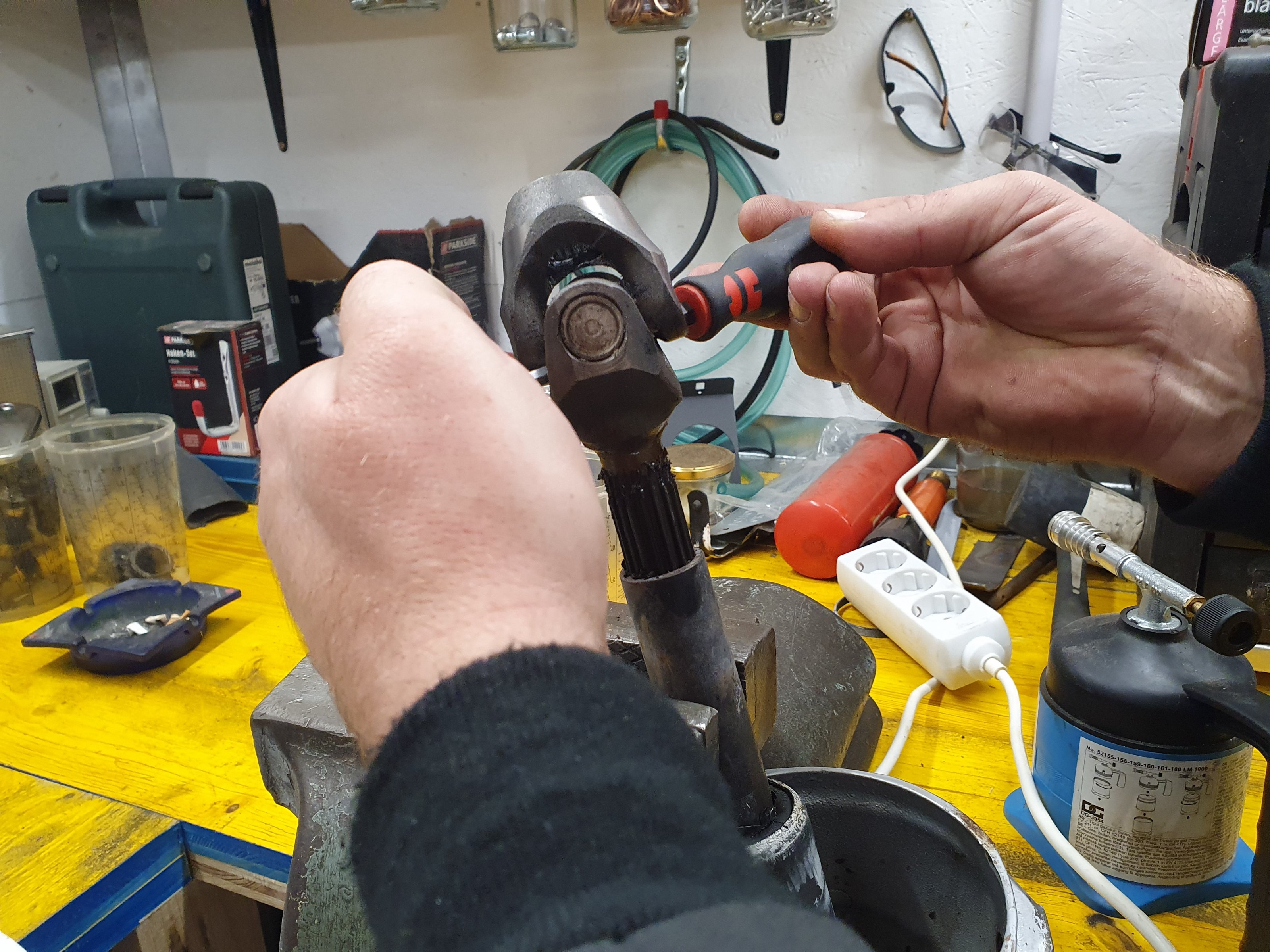

Aber am Ende ist ja alles gut gegangen, haben es auseinander und ich danke für die Anteilnahme und Hilfe im forum.
