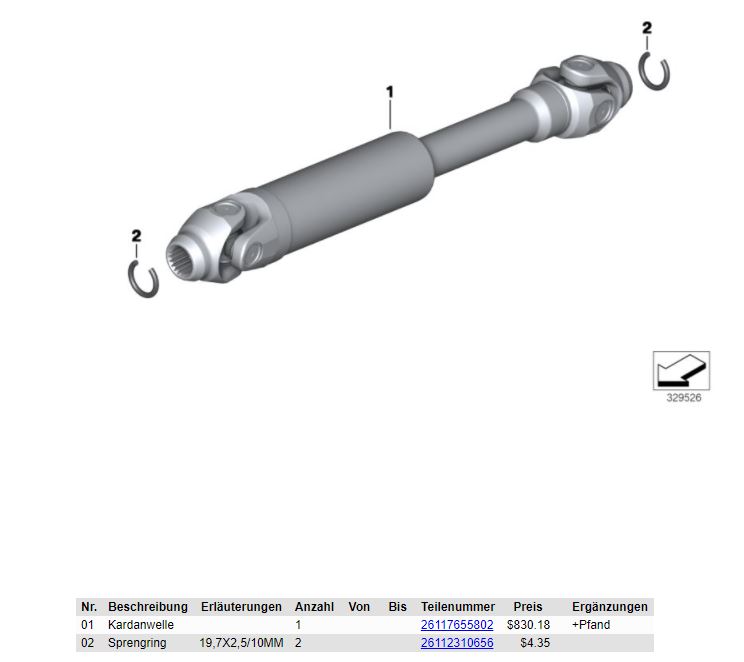

den Längenausgleich beim ein/ausfedern hat ja jetzt entweder die Seite am Getriebe oder die Seite am Winkeltrieb übernommen,
vermutlich hat das den Sicherungsringen in den Endstücken der Kardanwelle nicht unbedingt gut getan,
deshalb sollten auch die Sicherungsringe auf beiden Seiten der Kardanwelle erneuert werden.
