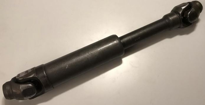

sieht gut aus! Hast du das selber gemacht? Kannst du vielleicht noch ein paar Details geben? Alte Verstemmung rausgeschliffen? Welche Gelenke verbaut? Wie neu zentriert? Wie neu verstemmt, mit Hammer und Punze?

hast doch die 48 mm genommen? , mir scheint die Verpressung hat mehr Platz? Willst du mal die Bezugsquelle ggf PN. nennen?

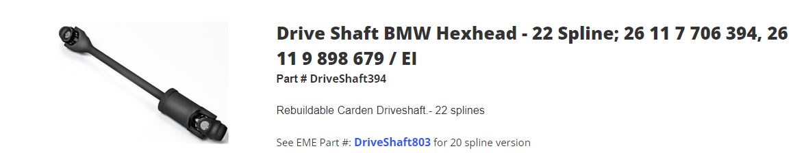

Ich will nicht unken, aber was macht man im Gewährleistungsfall?
Zum Preis kommen noch Zoll und die Steuer
gerd
Hi Gerd,
Obwohl der Torsionsdämpfungsgummi gerippt ist, fällt mir seine geringere Länge im Vergleich zur Länge des Original-Achsgummis auf ...
Es scheint halb so lang zu sein wie ursprünglich

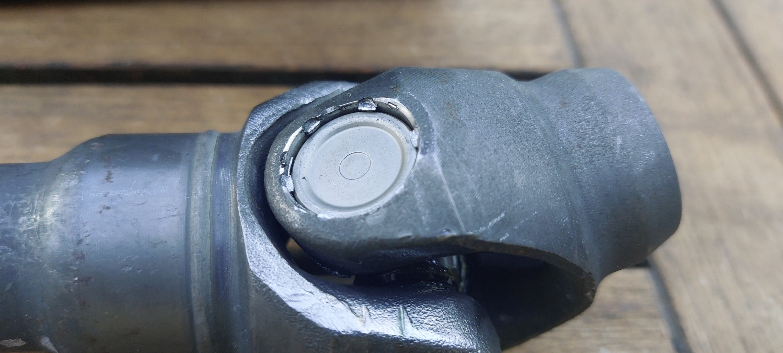

Ich gabe bei meiner 2013 K255 eine neue Gelenkwelle ein gebaut we jemand dir Alte für eie Instandsetzung Kabel möchte bitte melden .Das Kreutzgelenk am Endantrieb hat leichte Rastpunkte
