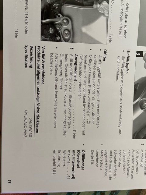

Ich habe jetzt zu Hause mal in das Schrauberhandbuch geguckt (ISBN 078-3-932563-37-9). Interessanterweise habe ich hier folgendes entdecken können: "Von BMW empfohlene Produkte und allgemein zulässige Viskositäsklassen: SAE 15W-50, Spezifikation API SJ/JASO MA2".
Finde ich in sofern interessant, da ich hier im Forum öfter gelesen habe, dass BMW wohl immer nur das 5W-40 empfiehlt.

ich kenne Dein Schrauberhandbuch nicht, unter der angegebenen ISBN finde ich nichts.
In der BA zu meiner K50 steht nur das 5W40

Stimmt, habe die ISBN mal gesucht und auch nichts gefunden. Dann als Bild im Anhang.
das empfohlene Öl ist definitiv falsch!
Es kann natürlich jeder einfüllen was er möchte, aber auch in der BMW Rep DVD wird nur das 5W40 empfohlen.
Versuchs mal mit dem Liqui Moly Street Race 5W40.
(https://www.google.de/search?q=liqu...CiAHwD5IBBTguMy40mAEAoAEBsAEA&sclient=gws-wiz)
Das fahre ich schon seit Jahren in meiner 2015er, bin mit dem Schaltverhalten absolut zufrieden.

Im Bucheli 5306 wird die BMW Vorschrift korrekt zitiert: vollsyn 5W-40, zur Not auch 10W40.
