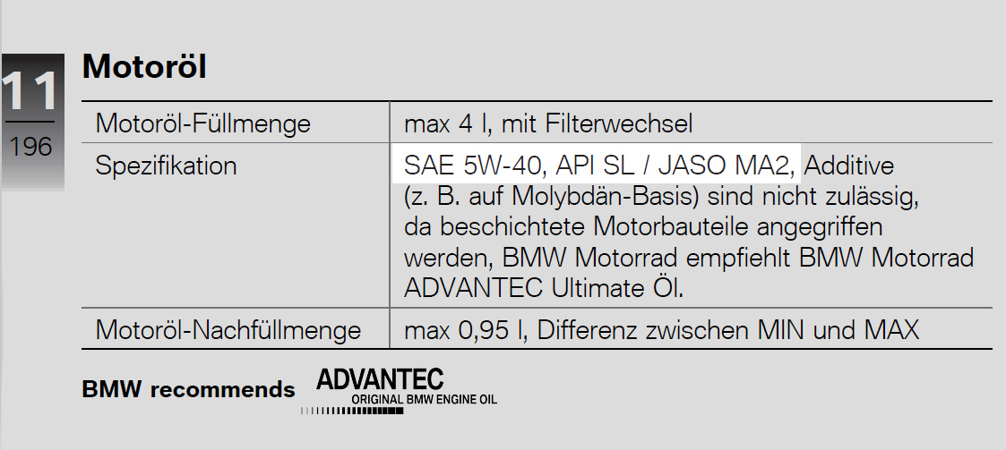

Diskutiere Kupplung, schalten und knallen im R 1200 GS LC und R 1200 GS Adventure LC Forum im Bereich Motorrad Modelle; Das Öl muß lt. BMW Betriebsanleitung SAE 5W40 haben.
Micha1200gs
Micha1200gs
24.04.2021
1.081
Das 5W40 ist wie die Steuergeräteinstellung der Einspritzung, die Karre muss damit in Sibirien wie auch in Afrika laufen.
Fahr ich da aber nie, sondern nur in Europa, könnte ich das wie mit Chippen auf diese Last einstellen lassen, und hätte damit weniger Sprittverbrauch und mehr Leistung.
Mit dem Öl ist es das selbe, oder glaubt ihr, das der Motor oder sonst was ein Schaden nimmt, weil man 15W50 nimmt, und einfach in diesem Temperatur Bereich fährt ?
Dieses verborte 5W40 finde ich schon sehr Krass.

So habs endlich geschafft, das öl auf 15W50 zu wechseln. Jetzt bin ich sehr gespannt.
Micha1200gs
Micha1200gs
24.04.2021
1.081
Top ! Viel besser ! Himmelweiter Unterschied!
Biss jetzt war es so, das sie im Kalten Super geschalten hat, aber jeh wärmer sie wurde desto schlechter.
Ab 77 Grad, wars dann spührbar kratziger und schwerer zum Schalten.
Jetzt ist es nicht nur bis 100 Grad top, sonder auch alles andere ist schöner und weicher.
Kann es nur empfehlen.

Meiner 2017er tut das etwas dickere Öl gut beim Schalten und auch das rasseln beim scharfen Abbremsen ist das völlig verschwunden.

Ich habe erst frisch auf das 10W50 Motul 7100 gewechselt.
Der Unterschied ist sehr deutlich spürbar, meine GS schaltet viel leichter und gefühlt läuft der Motor sanfter.
Das einzige was ich bereue ist, dass ich nicht schon früher auf das Öl gewechselt habe.
