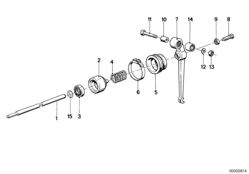

Das Teil Nr.2(Kolben) ausbauen und mit Schmirgel abziehen, daß der Durchmesser ca.0,2mm kleiner wird. Die Dinger klemmen bei manchem Möp.:( Im Extremfall geht dir sonst Nr.3(Lager) in die Binsen>Schrott:mad:.

Hey Rainer, kann ich den kolben ohne weiteres ausbauen? Langt der Platz
zwischen Getriebe und Schwinge?
E
edelweiß GS
27.08.2008
1.503
Tach tom0809
Meiner Erinnerung nach müßte es gehen. Ausrückhebel ab; Gummibalg ab; dann kannst Du den Kolben mit ner spitzen Zange rausziehen .Dafür brauchts maximal 4cm Platz (Kolbenlänge ca.30mm+-):)

Danke, habe ihn raus. Sieht aus als ob der Kolben aus Bakelit ist. Werde ihn morgen auf ner Drehbank ein bisschen abziehen. Momentan hat er 39,0mm. Danke nochmals. Gruss Thomas

Hallo, hab den Kolben auf das Mass abdrehen lassen, eingebaut, funktioniert. Nochmals danke an alle für die Infos. Gruß Thomas
