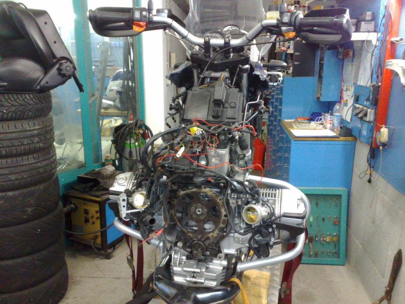

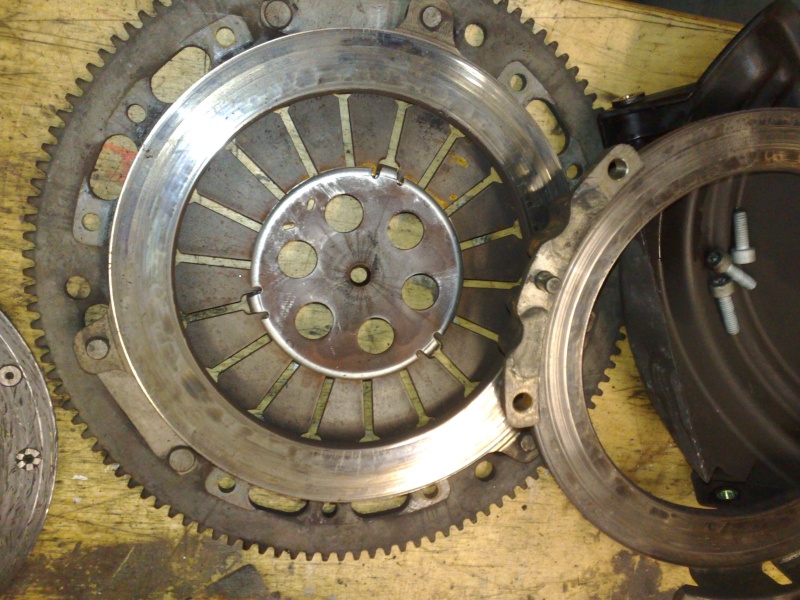

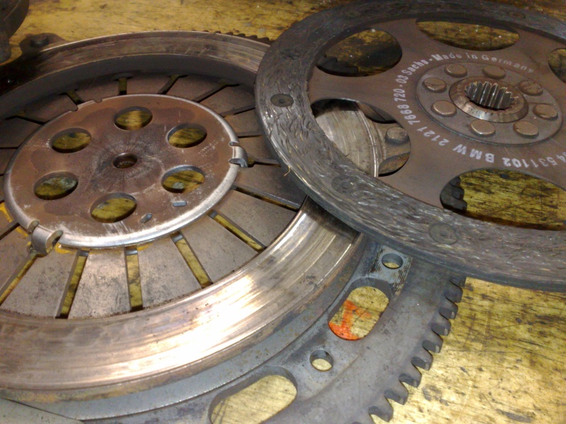

Der Neueste Stand
Hallo Zusammen,
habe mal zwei Bilder meiner jetzigen Kupplung angefügt.
Nach langem Überlegen hatte ich mich dazu entschlossen einen Reibbelag mit Sintermetall zu verwenden, jetzt kommts: Wunderlich kann derzeit nicht liefern ("haben den Artikel nicht auf Lager und keine Ahnung wann geliefert wird)! Anruf beim Hersteller (Lucas): "Wir können keinen Liefertermin nennen":mad:
Hat sich denn die ganze Welt gegen mich verschworen?:(
@gerd: natürlich bin ich mit meinen 32 Jahren nicht unbedingt der Letzte, der bei einer Tour ankommt, aber ich fahre kein grobes Gelände und lass' auch nicht an der Ampel groß die Sau raus (käme zudem schlecht in meinem Beruf ;)). Ich will damit sagen, dass die Kupplung meiner Meinung nach "normaler" Beanspruchung unterlag, und mir dafür 40.000 km einfach zu wenig sind. (hab' zudem noch weitere "zweiräder" (gute Ostware (MZ)), wo ich noch nie die Kupplung wechseln musste)
Der Unterschied zwischen Auto und Motorrad bei der Kupplung liegt meiner Meinung nach beim Aufwand der Arbeit, wobei ich Dir recht geben muss, dass es im vorliegenden Fall keinen Unterschied gibt. Ich habe erst bei einem Fiat Punto (176) die Kupplung gewechselt und hatte wesentlich weniger Arbeit und Grund zum Fluchen;). Von der Technik etc. her hast Du natürlich Recht, wobei hier erwähnt sei dass ich vorher kein Mopped über 250 ccm zerlegt habe und daher "andere" Größen und logischerweise Preisvorstellungen kannte. Hab' (s.o.) nie selber eine gebraucht, aber über den Preis haben sich meine Kumpels beim Kauf einer Kupplung nie beschwert (nur bei der Arbeit!).
Zum dritten Punkt: ich heul' ja nicht wegen der dazukommenden Druckplatten, aber finde es wirklich unverschämt eine neue Versteifungsscheibe, eine neue Schubstange, eine neue Trägerscheibe und einen neuen Gehäusedeckel kaufen zu müssen, nur um die verschlissenen Teile zu wechseln! Druckplatten, Kupplungsscheibe (Reibbelag), Motordichtring und Schrauben müssten eigentlich reichen, wenn nicht nur der Reibbelag fertig ist.
Lange Rede - gar kein Sinn: Nachdem ich mir die Anti-Hopping-Kupplung nicht leisten kann, und es die Normale mit Sinterbelag derzeit nicht gibt, bau' ich Originalbelag ein:(. Leider kann ich nicht warten bis Lucas wieder liefert, da die Q zerlegt in einer Werkstatt steht, die nicht mir gehört und der Besitzer verständlicherweise den Platz braucht.

Mein derzeitiger Alptraum
Nur noch ein Bild des Elends...

Das letzte Foto errinnert mich an eine der Geschichten über den Herrn von Münchhausen ... die Sache mit dem zerteilten Pferd :D

Die Kupplung sieht böse aus, und wenn einer das nach 40TKm und normaler Fahrweise (musst Du selber wissen) als "normal" bezeichnet hat er einen an der Klatsche. Ergo: Schrauber wechseln.
Kleiner Trost: Für einen Sinterbelag müsstest Du ohnehin alle Teile wechseln.
Auch bei den Autos wird häufig der gesamte Kladderadatsch gewechselt. Ist einfacher und gibt weniger Reklamationen
