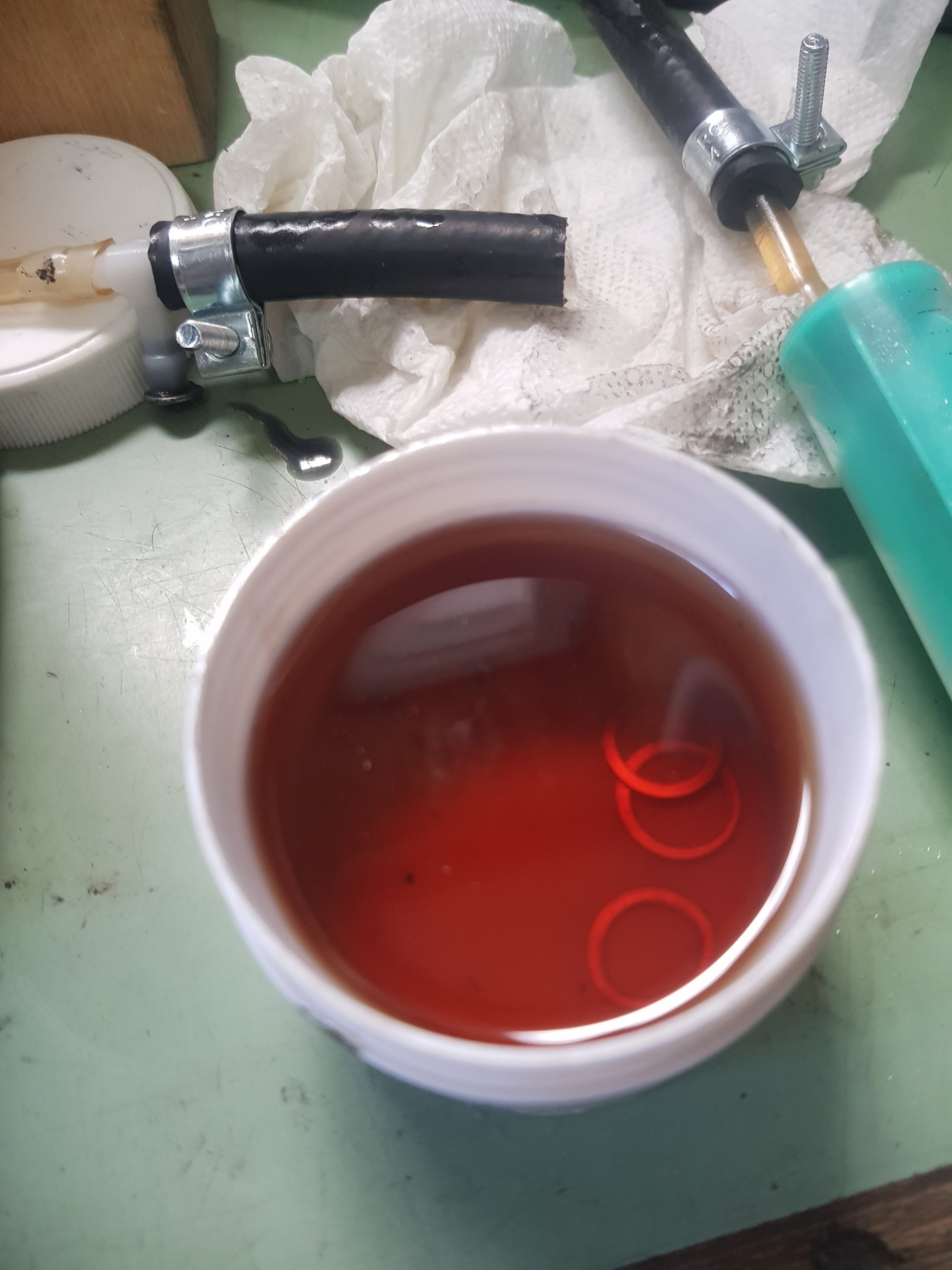

Noch besser ist eine Spritze mit Infusions-3Wegehahn und 2 Schläuchen. Einer auf dem Nippel am Nehmer, der andere in der Flasche. Dann kann man nämlich luftfrei literweise nach oben spülen, auch mit Schmackes.
Die Hähne und Spritzen gibts in der Apotheke.
Dann noch einen sauberen Kronkorken in den Behälter legen, dann spritzt man nicht an die Decke...
Zur Diagnose könnte man auch noch die Schrauben des Nehmers leicht lösen und checken, ob der sich bei gezogener Kupplung in die Schrauben stemmt.

Guter Vorschlag. Genauso den Nippel erst mal rausdrehen und mit Teflonband am Gewinde wieder reindrehen.
Aber Michael ist Profi der weiß das alles..
Die rausgedrückte Kuppplungs oder Bremsflüssigkeit, mache ich nur im Notfall wieder gleich rein , weil da Microblasen mitschwimmen, die brauchen etwas Zeit bis die Oben schwimmen.

Ao sieht übrigens alte Bremsflüssigkeit aus einer 1150-er aus. Neulich bei der Wu von Memphis Freund getauscht.

wie die Farbe ist, ist abhängig vom Hersteller und Alter, das ist mir wurscht.
Viel entscheidender ist der Wassergehalt, der zu prüfen ist.

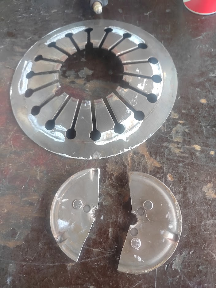

Neue Leitungen sind da, eingebaut, keinen Erfolg.
Getriebe wieder ausgebaut und das hier vorgefunden.
Nachdem ja die Kupplung trotz neuem Nehmer-, Geberzylinder und Leitungen immer noch nicht trennte, eine Vorrichtung mit Druckschraube am Getriebe angeschraubt, wollte damit die Kupplung quasi mechanisch betätigen. Kupplung trennte trotzdem nicht, bis plötzlich ein kurzes Knack wahrgenommen wurde.

Die Tellerfeder war die alte, gab keinen Grund die zu erneuern

Check mal, ob der Kegel der Druckstange bei zusammengesetzter Nabe ganz durchs Loch gepaßt hat!
Sieht auf dem Bild so aus.
Hieße: Loch aufgebohrt/ausgeweitet, Funktion damit im Arxxx.
Nicht nur deshalb: wenn Kuppl. neu, dann ALLES. Die Ersparnis an Neuteilen ist die (doppelte) Arbeit nicht wert.
