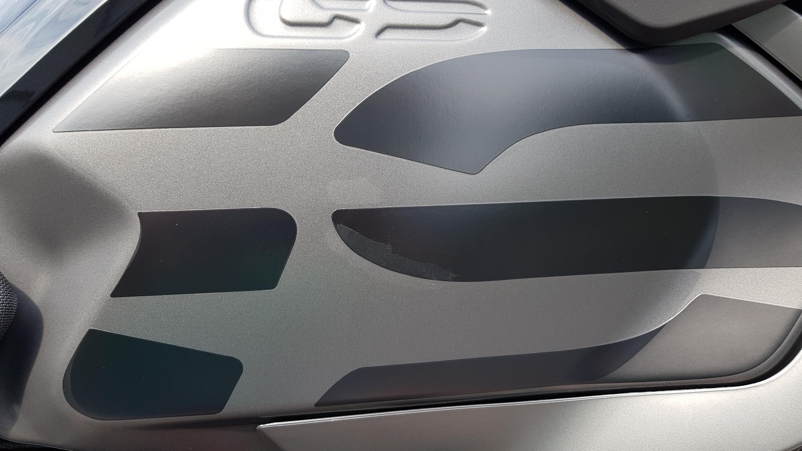

ich habe diese Lackschutzfolie für meine neue GSA gekauft und angebracht.
https://www.motorrad-lackschutz.de/Lackschutzfolien-Set-2-teilig-BMW-R-1200-GS-Adventure-Bj-ab-14
Diese Folie hatte aber einen Mangel und wurde vom Lieferanten getauscht. Nach abziehen der alten Folie blieben aber Klebereste am Tank kleben, die ich nicht mehr entfernt bekomme.
Der Lieferant wirbt damit, dass diese rückstandlos entfernt werden können.
Auf meine Frage wie die Klebereste zu entfernen sind, gab es keine Reaktion mehr.
Hat jemand einen Tip was ich noch machen kann? Habe Sorge bei der neuen Maschien den Lack zu beschädigen.
Ich habe Waschbenzin, Spiritus, Öl, Politur alles probiert aber es geht nicht ab.

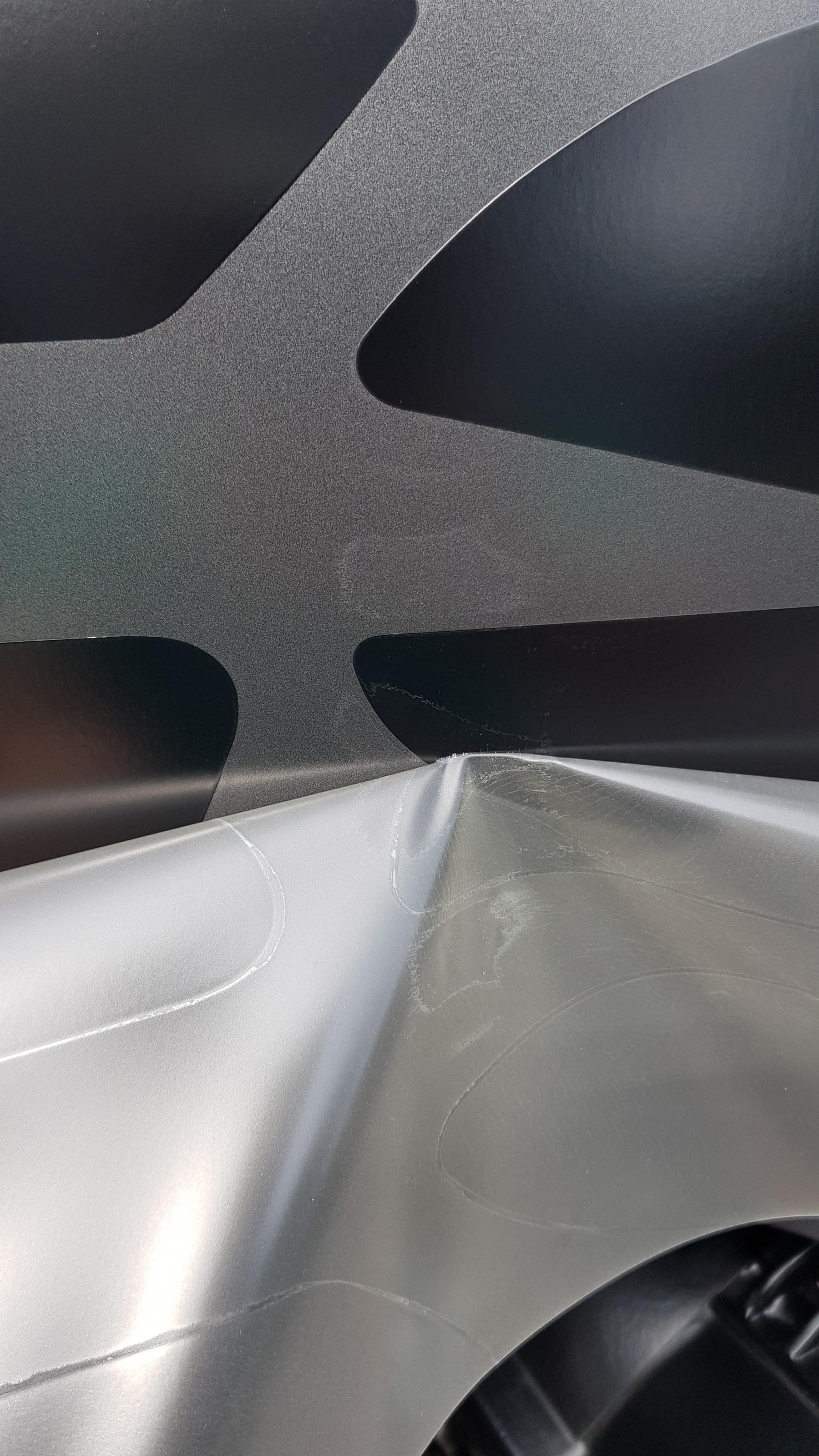

Anhang anzeigen 253740Anhang anzeigen 253741
schreib die Firma noch mal an !
Gast-15146
Ich habe doch geschrieben das die Firma nicht reagiert. Habe nun zusätzlich eine Mangel- und Schadensanzeige zugesendet.
Diese Reste sind so übel fast wie ein Klarlack. Man fühlt es, man sieht es aber keine Chance es irgendwie zu entfernen.
Zusätzlich sind auch Lackunterschiede nun zu sehen. Da wo die Folie klebte ist der Lack nun dunkler. Nie wieder Folie!
WD40 und Alkohol habe ich auch schon probiert
Mit Nagellackentfernen (danke für den Tip) sind die Reste nun runter aber der Lack sieht nicht so glücklich aus und das muss ich morgen intensiv polieren.
Ich werde zukünftig diesen Bereich gut polieren und wachsen und so hoffen, dass eventuelle Kratzer durch die Kleidung reduziert werden.

Die Klebereste sind keine üblichen Reste wie man es in der Regel kennt. Erst durch den Nagellackentfernen kann man diesen mit dem Nagel wegkratzen. Es verblebt dann noch ein Oberflächenfilm, den man aber mit feiner Politur entfernen kann.
Habe gerade auch die linke Folie entfernt und dort das gleich Problem mit den Kleberesten.
Der Klarlack ist leider auch angeriffen worden.
Das größte Ärgernis ist nun, dass die ab Werk matt lackierten Tankseiten nun hochglanz aussehen.
Ich könnte so kotzen wegen Lackschutzfolie so ein Ärger und diese "Schäden"
