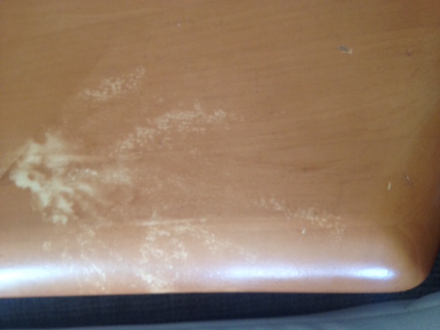

Gast29174
aber auch wenn Nagellackentferner kein Aceton mehr haben so bekommen sie in Nullkommnix den Nagellack von den Nägeln und lösen superleicht den Nagellack.
In Sekunden hat es auch der Nagellackentferner geschafft den Lack von meinem Wilderle Tisch zu entfernen. Das Fläschen ist umgefallen und schon war es geschehen.

Gast 16234
sieht eher nach, wie wir in Ö sagen, Bröckerlhusten aus.....
iiiiihhhh!

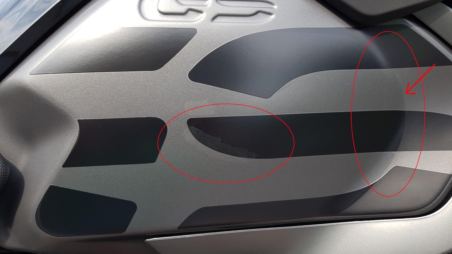

Gast-15146
Es geht mitlerweile auch nicht mehr um die Klebereste sondern um den ablösenden matten Klarlack. Wie auf dem Bild zu sehen ist, gibt es einen deutlich Farbunterschied nach dem Abziehen der Folie. Man spürt auch einen Unterschied und in den Bereichen wurde mit irgendwelchen Reinigungsmitteln nicht gearbeitet.
gstommy68
27.01.2013
6.183
Rheinland
Hallo
tja würde sagen, das du auf dem Schaden sitzenbleiben wirst. BMW wird sagen, das du nicht irgenwelche Aufkleber draufpappen darfst. Und wenn ja dann übernimmt BMW keinerlei Gewährleistung.
