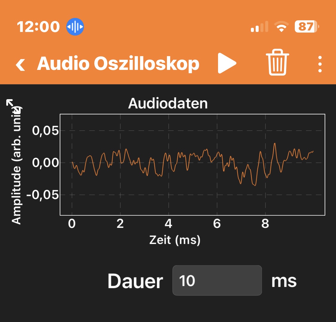

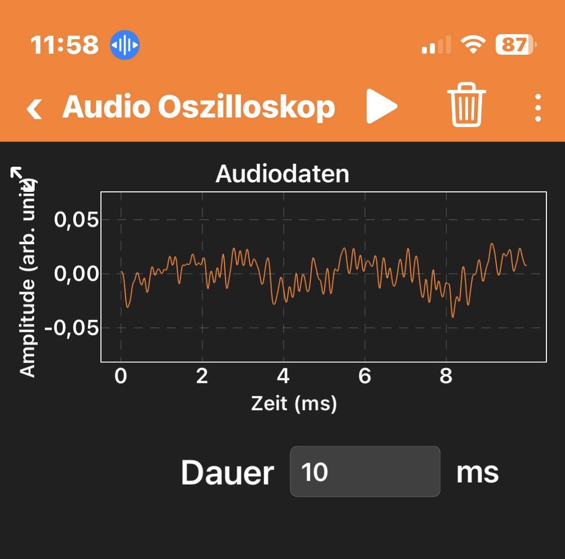

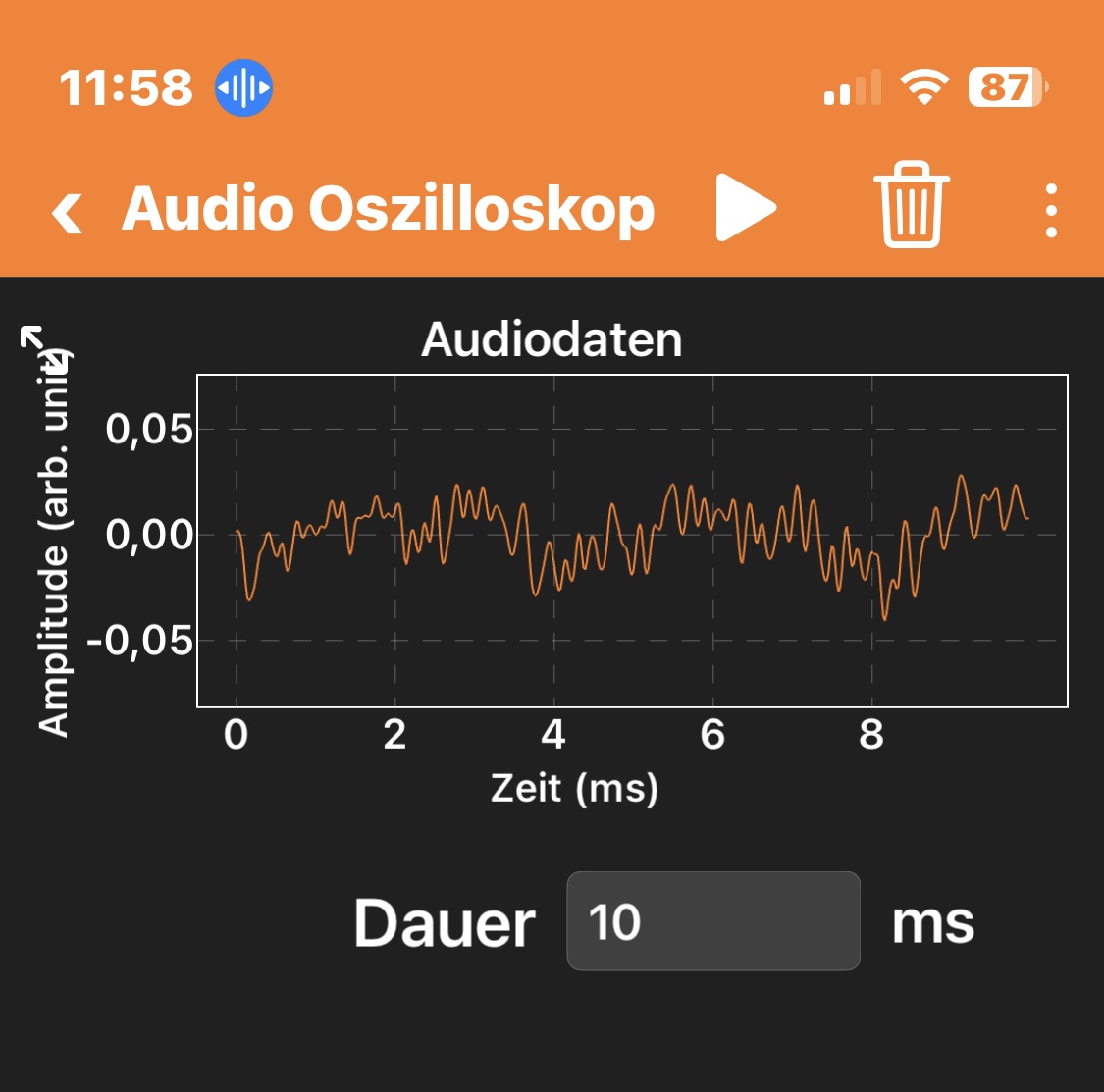

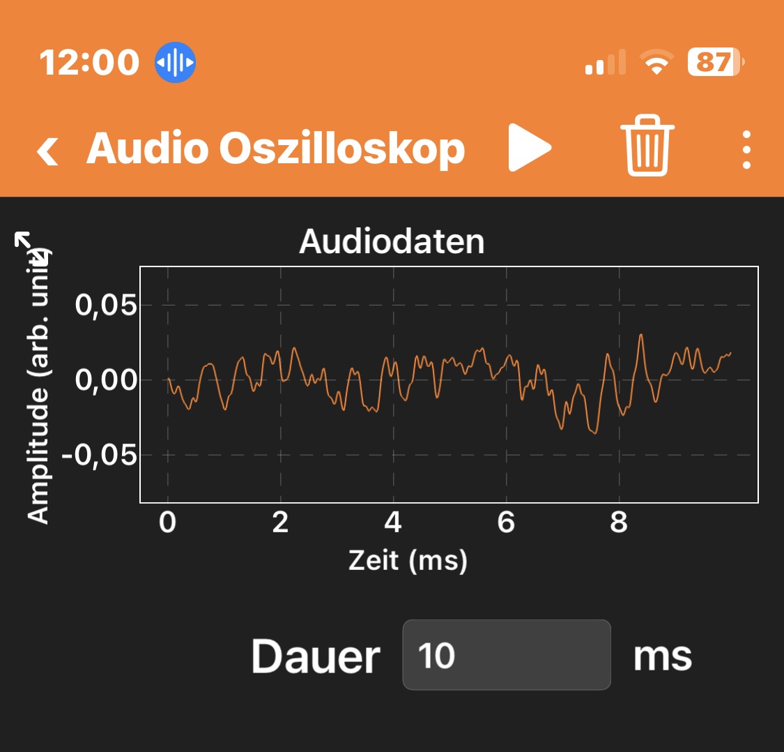

Habe eine App auf dem Handy, dass u.a. ein Audio-Oszilloskop enthält.
Hier 1. Bild der Anfang des Videos. das 2. Bild stellt den Anfang vom Geklapper dar. Vielleicht kann jemand da etwas herauslesen ...
