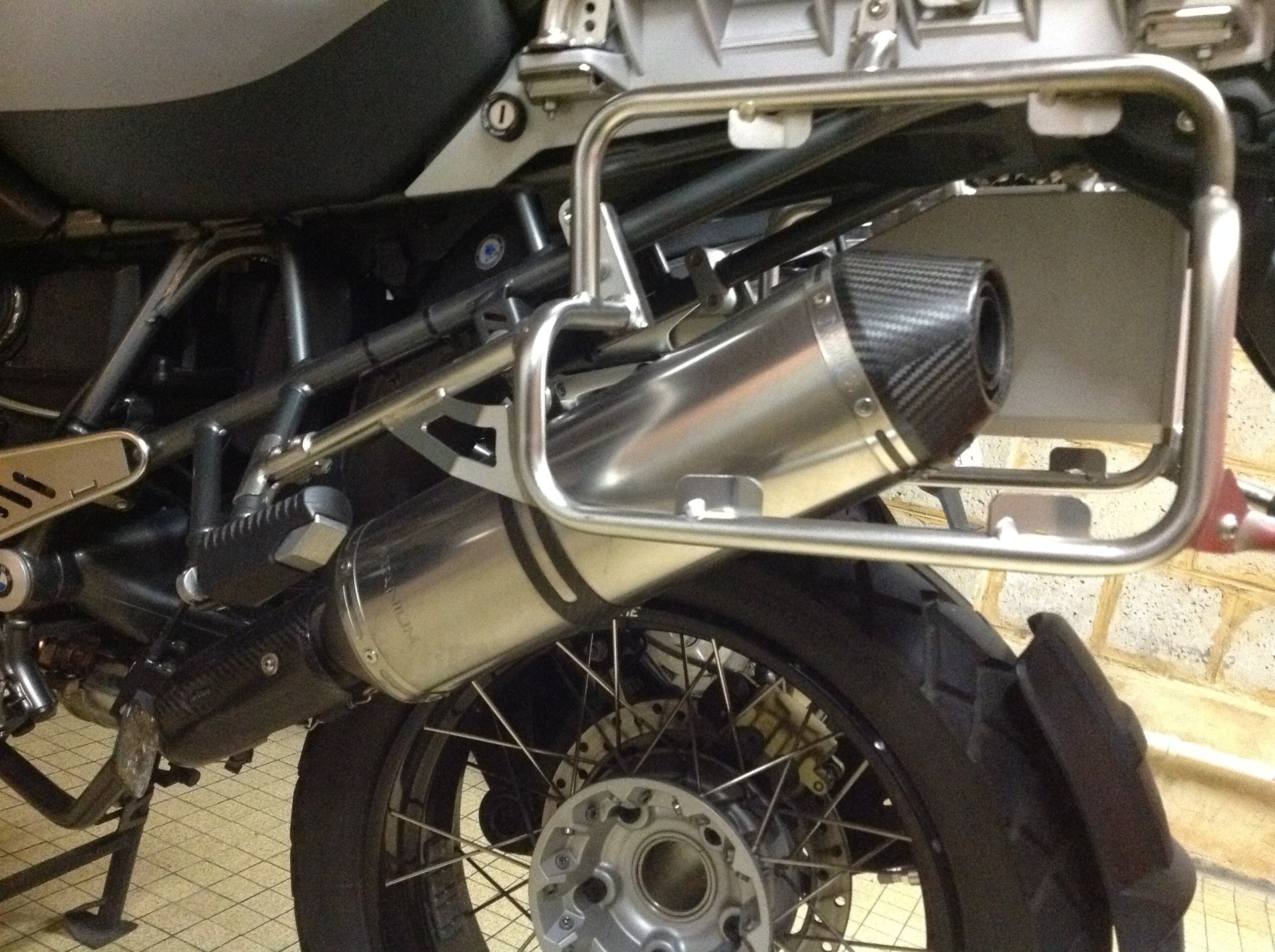

Habe meine TÜ vor 2 Jahren mit Zach Auspuff gekauft.
Sie klingt für meine Ohren gut, ist mir aber beim Fahren mit Koffern zu laut.
Den sog. "DB-Killer-leise", wie er hier beschrieben wird, habe ich bereits drin.
Fährt Jemand von euch den Zach ESD und kennt evtl. leisere Einsätze?

Es gab den Zach seinerzeit zu kaufen mit den 2 bekannten DB-Eatern. Es waren keine weiteren für diesen ESD zu erwerben.

Hallo Ruley,
das Auspuffgeräusch kann sich meiner Meinung nach sehr wohl durch montierte Koffer erhöhen.
Ich hatte bis letztes Jahr eine Adv1150 Bj2002 mit Zach und Jesse Luggage (USA) Alukoffern. Da der Zachauspuff erheblich kürzer ist als das Original, bauen die montierten Koffer scheinbar einen Schalltrichter und verstärken das Auspuffgeräusch.
Der Klang war schön, mir aber zu laut.
Hatte schon Kontakt mit Zach und wollte den Topf nachstopfen oder den bei diesem Modell nicht vorgeschriebenein dB-Killer nachrüsten.
Die schmal bauenden Alukoffer hatte ich immer montiert. Als ich diese abbaute, war das Motorrad erheblich leiser und angenehmer.
Ich erinnere mich, das ein Hersteller Auspuffverlängerungen anbot, damit u.a. auch der Abgasruss sich nicht auf den Kofferinnenseiten absetzt. Vielleicht hilft so etwas ebenfalls.
Muss man ausprobieren.
Gruss Stefan

Im 1150er Forum hat sich Jemand von Zach eine Verlängerung bauen lassen, hier zu sehen.
Interessant finde ich auch diese Lösung für den Original Auspuff.
Ich werde mal etwas experimentieren und schauen was mir dann gefällt.

Ich würde Rohrbögen nehmen, die von aussen über die Rohrstummel passen, innen reingesteckt reduzieren sie halt den Querschnitt, zumal die Umkenkung auch ein wenig drosselt. Die Idee an sich finde ich toll ( hab ja leider die 1250 mit eckigen Austrittöffnungen

auch für Dich gibt es vielleicht schon eine einfache Lösung bei Wunderlich.
Der wunderlich-auspuffdeflektor-gonzzoo
Gruss Stefan

Der sieht aber grauenhaft aus. Und leitet den Schall nicht nach unten, sondern nur ein Stückerl weiter nach hinten. Das mag einen Effekt haben, beim Luftkühler mit Austritt der runden Röhrchen nach unten gefällt mir das deutlich besser als der Wunderlich Deflektor ( Copyright Enterprise/ Star Trek?).

Die TÜ ist mit Standgeräusch von 92 dB nicht von den bisherigen Streckensperrungen betroffen.
(Fahrverbot für Motorräder mit einem Standgeräusch über 95 dB) Link zum ADAC
Hier geht es um die wahrgenommene Lautstärke für den Fahrer und Sozius.
Lautstärke und Klang sind da zwei Paar Schuhe.
Insbesondere beim Fahren mit Koffern entsteht ein zusätzlicher Resonanzraum,
welcher die empfundene Lautstärke verändert.
