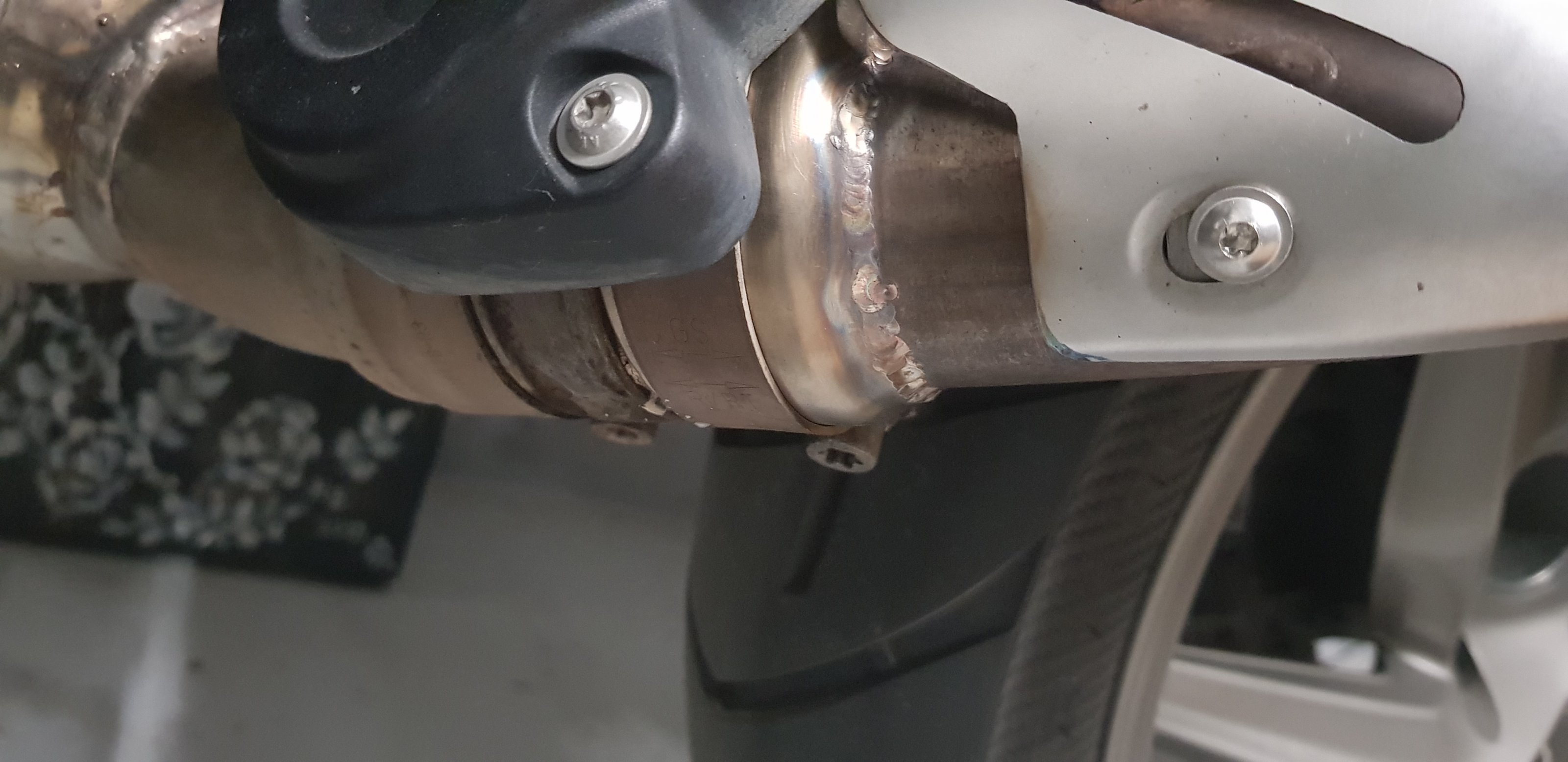

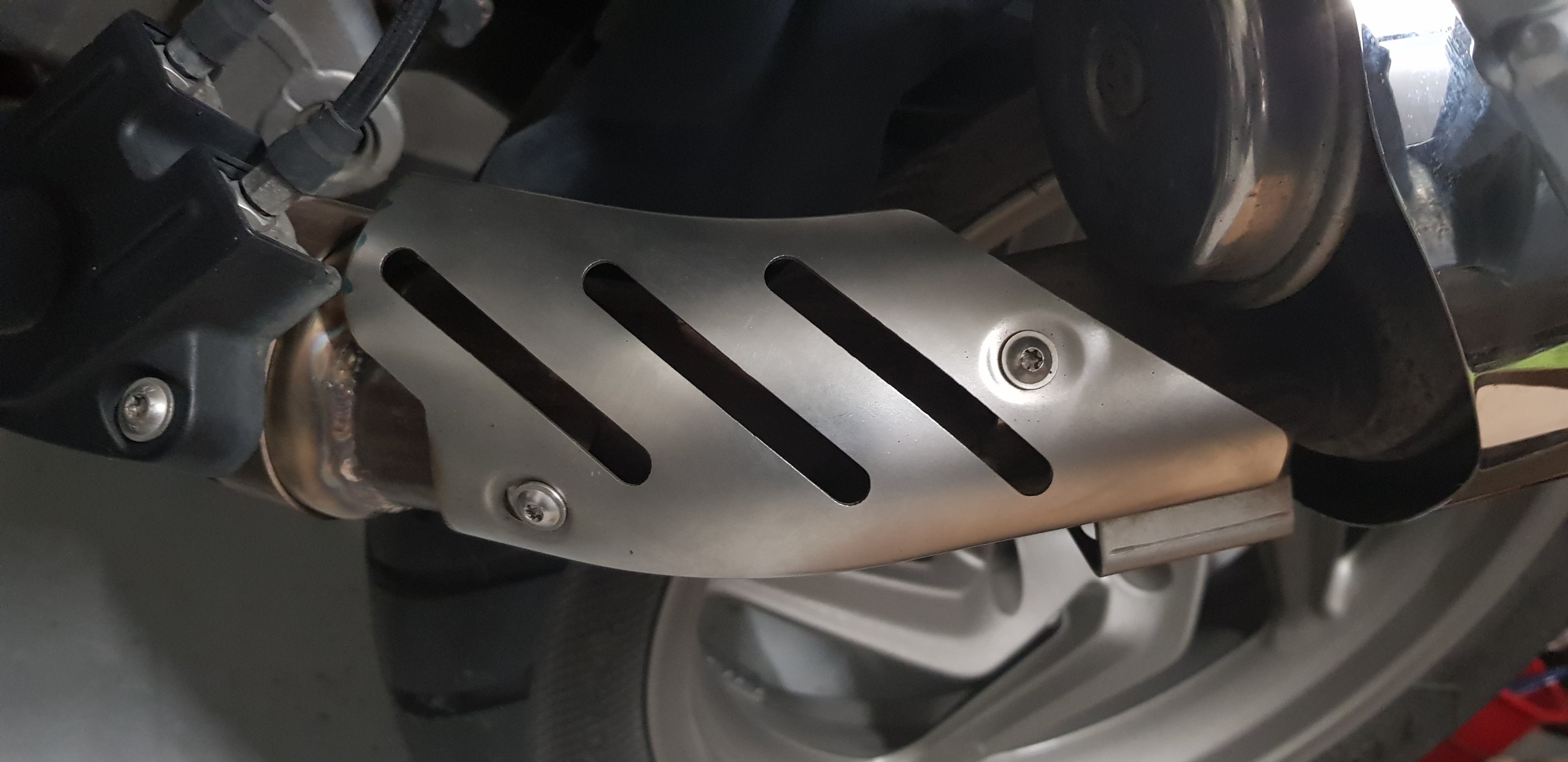

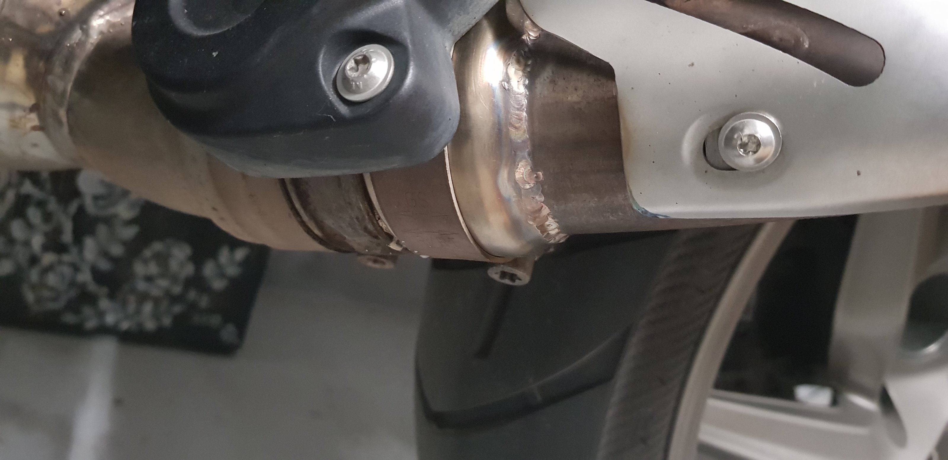

Geht relativ einfach, der Aussendurchmesser des Auspuff MÜ und davor entspricht dem Innendurchmesser des TÜ Auspuffes. Man kann das dann ineinanderstecken und passend vor und zurückschieben zum anpassen... sehr praktisch:cool:
Also:
1. Hitzeschutzbleche des Rohres an beiden Töpfen abbauen
1. den Anschlußstutzen des TÜ Auspuffes ca. 10 mm vor der Verdickung abschneiden
2. den Anschlußstutzen des vor TÜ entsprechend kürzen, das Maß kann ich ggfls. liefern
3. den MÜ und davor Auspuff und den TÜ Stutzen am Möppi anbringen und die Position des Stutzens
markieren ( ich habe nicht am Motorrad geheftet wg. der Elektronik ) und dann abbauen, ist ja nur eine Schraube,
und heften.
4. Nochmal anbauen und kontrollieren ob es passt, dann schweißen.
4a. Wenn man möchte kann man den polierten, großen, Hitzeschutz des TÜ Auspuff auf dem MÜ und davor Auspuff montieren, dann " stimmt" auch die Ersatzteilnummer wieder.
5. Montieren und dann das kleine Hitzeschutzblech des Rohres wie auf dem Foto kürzen, anschrauben und fertig ist die Laube.
Das ist für den Ersttäter ca. 1 Stunde Arbeit
