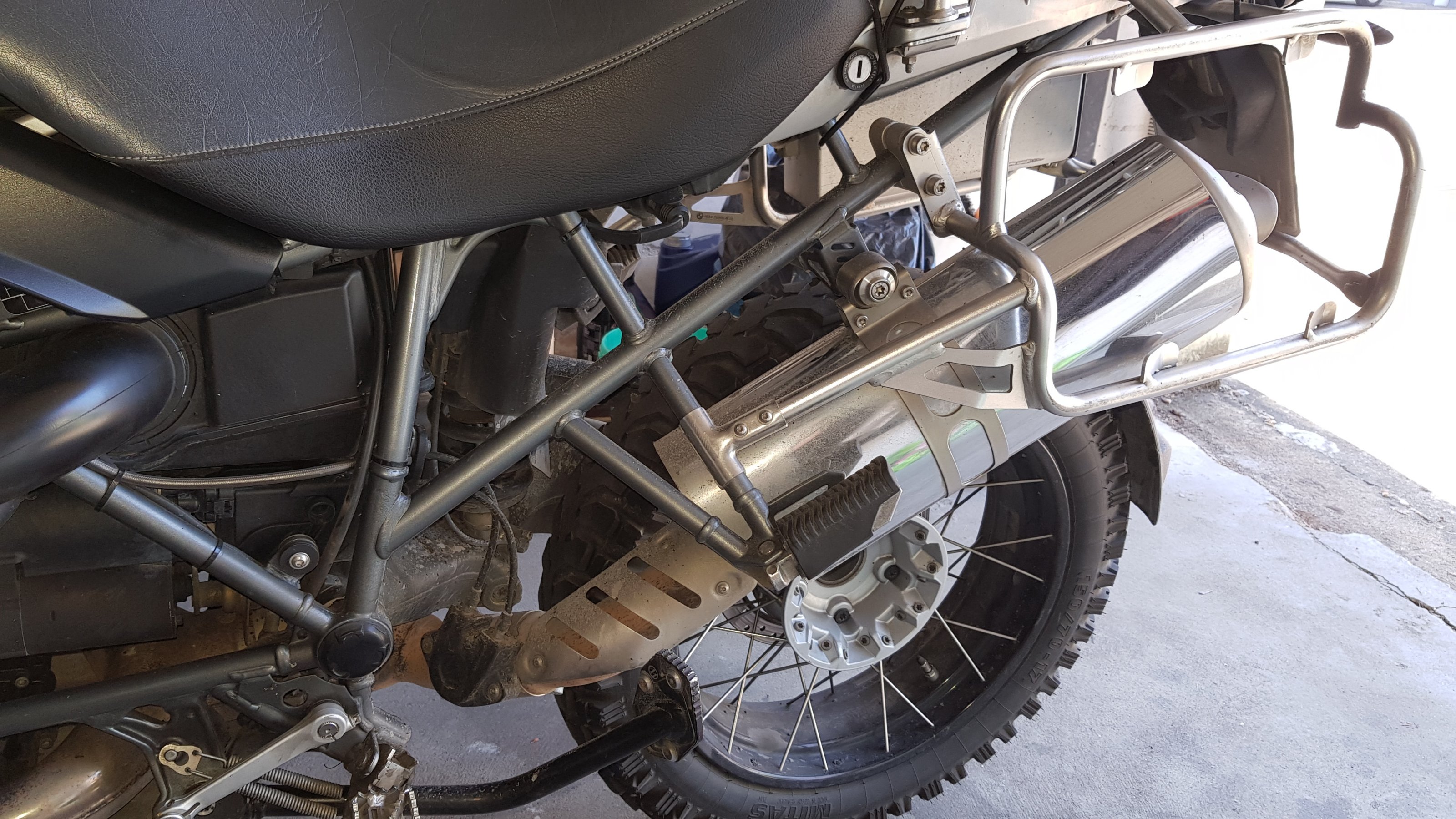

Geht relativ einfach, der Aussendurchmesser des Auspuff MÜ und davor entspricht dem Innendurchmesser des TÜ Auspuffes. Man kann das dann ineinanderstecken und passend vor und zurückschieben zum anpassen... sehr praktisch:cool:
Also:
1. Hitzeschutzbleche des Rohres an beiden Töpfen abbauen
1. den Anschlußstutzen des TÜ Auspuffes ca. 10 mm vor der Verdickung abschneiden
2. den Anschlußstutzen des vor TÜ entsprechend kürzen, das Maß kann ich ggfls. liefern
3. den MÜ und davor Auspuff und den TÜ Stutzen am Möppi anbringen und die Position des Stutzens
markieren ( ich habe nicht am Motorrad geheftet wg. der Elektronik ) und dann abbauen, ist ja nur eine Schraube,
und heften.
4. Nochmal anbauen und kontrollieren ob es passt, dann schweißen.
4a. Wenn man möchte kann man den polierten, großen, Hitzeschutz des TÜ Auspuff auf dem MÜ und davor Auspuff montieren, dann " stimmt" auch die Ersatzteilnummer wieder.
5. Montieren und dann das kleine Hitzeschutzblech des Rohres wie auf dem Foto kürzen, anschrauben und fertig ist die Laube.
Das ist für den Ersttäter ca. 1 Stunde Arbeit
gut gemacht, sauber geschweisst :up:

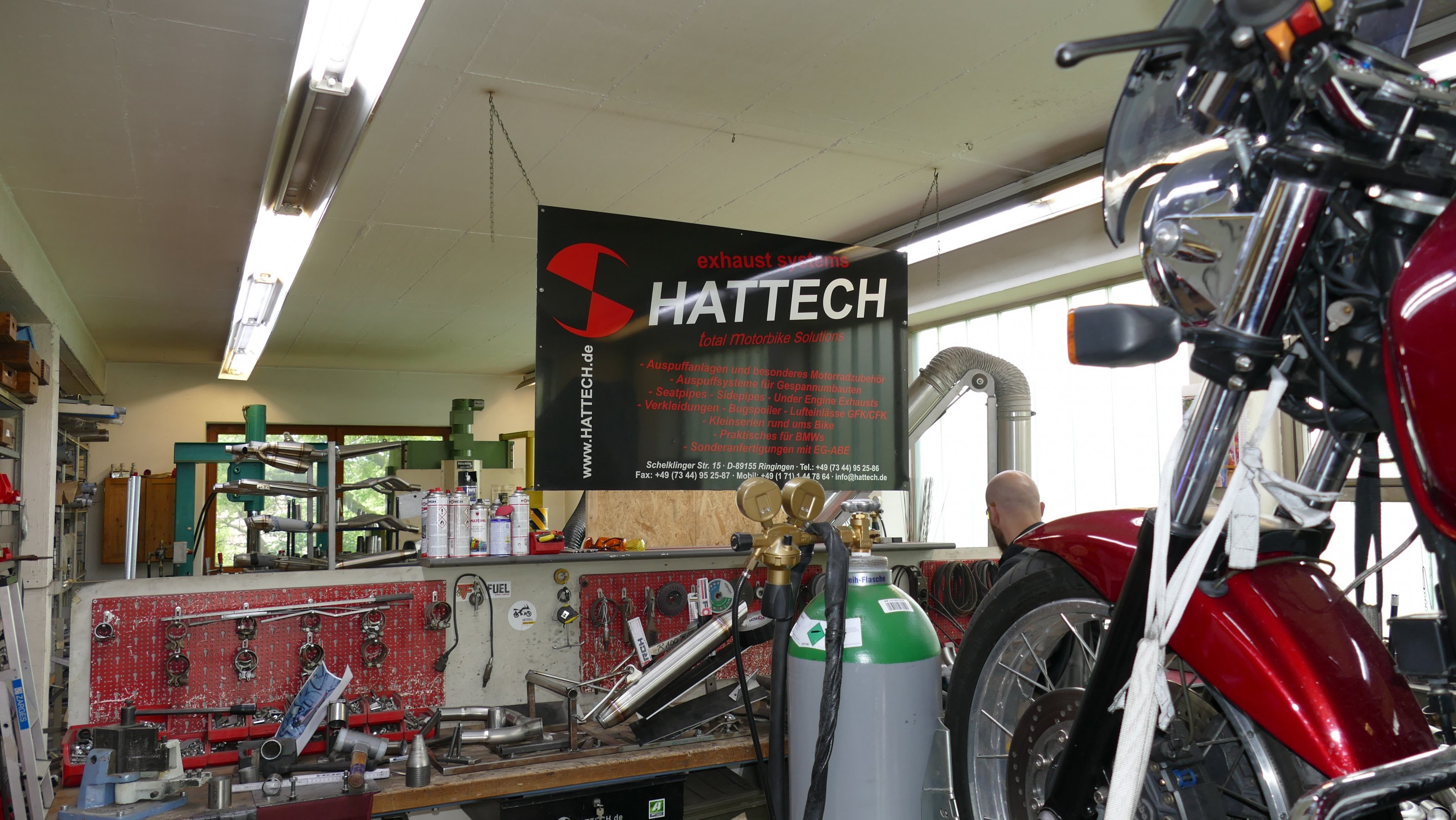

ist das quasi die Änderung, die Hattech durchführt ?
also eine einen MÜ (oder früher) Auspuff an den Anschluß der TÜ anzupassen?
hobiell
hobiell
17.06.2020
113
Bonneville T120, R90s Daytona Orange
Ja, genau so ist es. Kannst dir das ja mal im Vergleich anhören wenn du magst. Landsberg ist ja nicht aus der Welt

Hallo in die Runde,
Seit Sommer 2020 fahre ich auf meiner Tripple Black den Hattech umgebauten Auspuff.
-handwerklich erstklassig. Tolle Schweißnähte und excellent Passgenauigkeit
-Geräusch schön leise, ein echter Fortschritt
-Leistungsentfaltung: kein Unterschied spürbar.
-Kein spratzeln oder puffpuff bei keinem Fahrzhstand egal welche Drehzahl.
Ich habe schon mehr Geld für sinnloses Zeug ausgegeben. Der Hattech Umbau ist klasse.

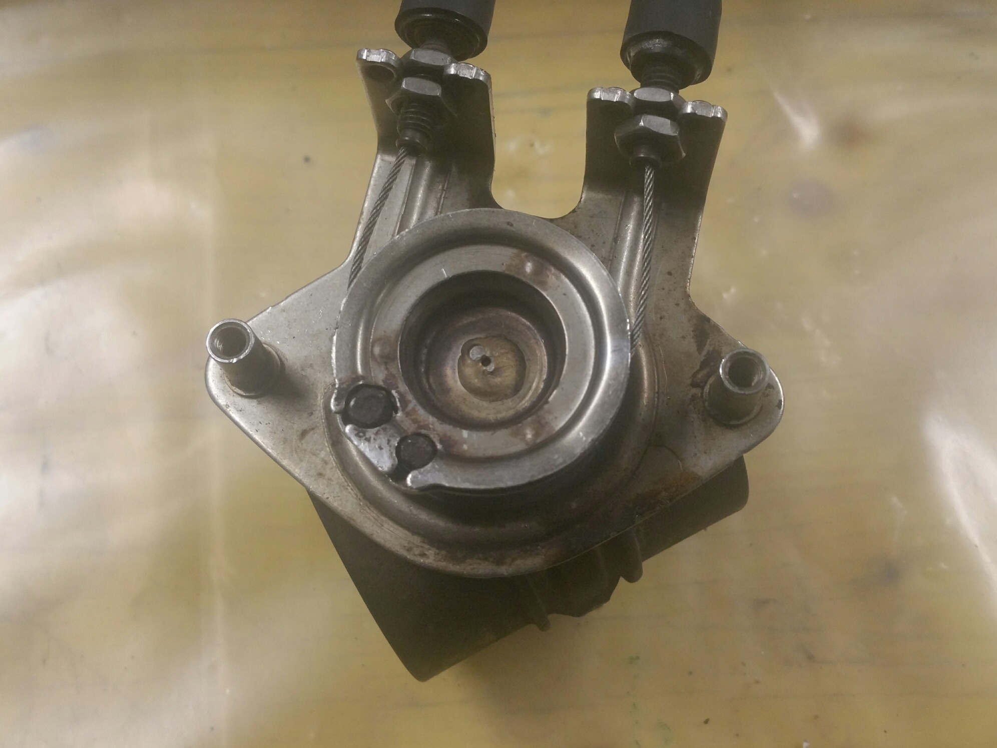

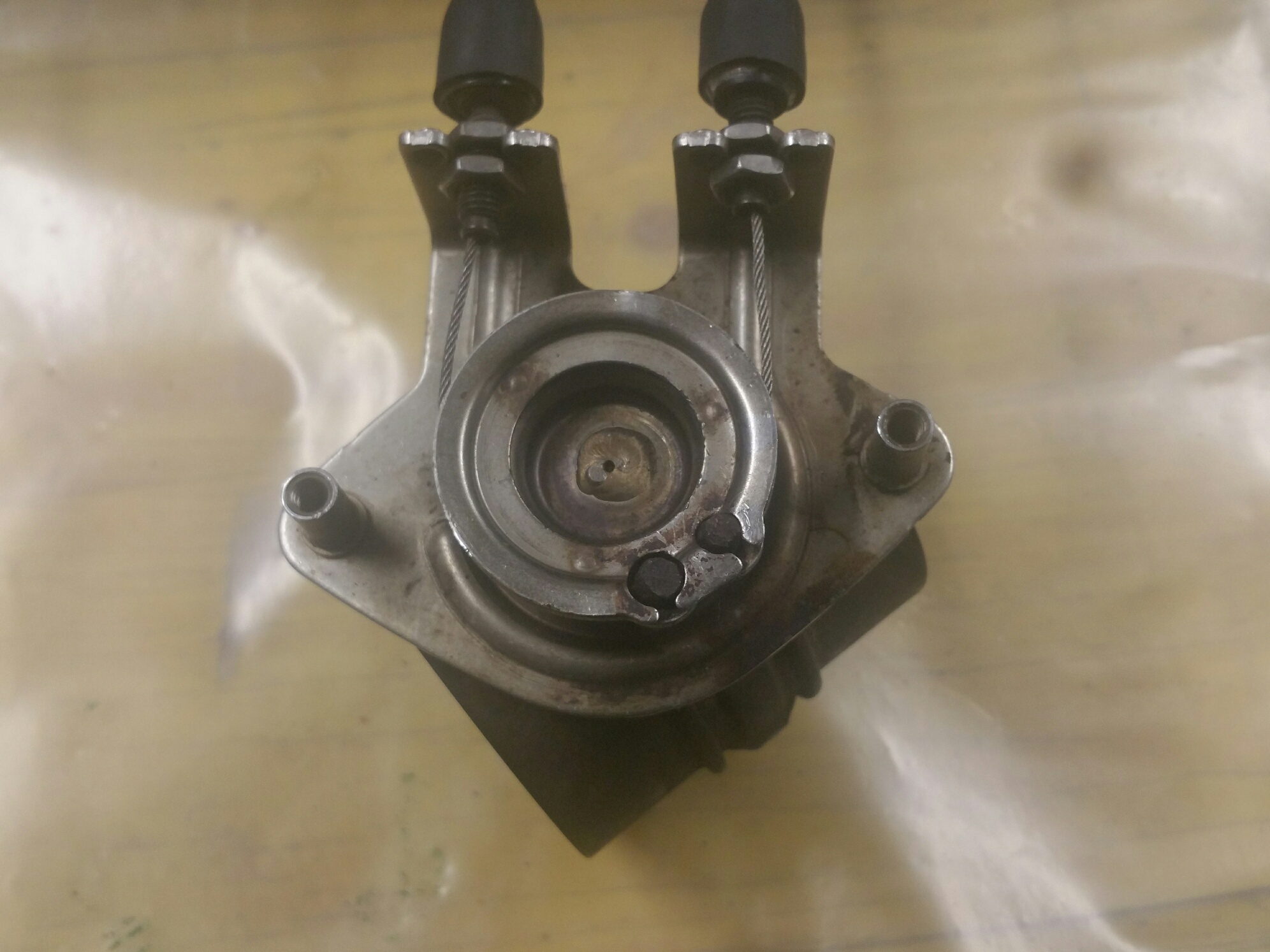

Habe den Deckel der Aufpuffklappe (APK) abgenommen, um zu sehen, ob die Klappe eventuall fest sitzt.
Die beiden Seilzüge sind eingehängt wobei der eine etwas lockerer sitzt als der andere. Die Klappe lässt sich leicht von Hand hin und her bewegen, sitzt also nicht fest. Die Leistung der GS ist sowie ich es beurteilen kann in Ordnung.
Das von vielen hier im Forum berichtete Geräusch bei Einschalten der Zündung habe ich bei meiner GS noch nie gehört. Habe sie mit 30000 km gekauft und bin seither ca.10000 km gefahren. Ich weiss also nicht, ob die APK eigentlich arbeitet oder nicht und in welcher Position (auf - zu- halboffen) sie steht,
Kann mir jemand sagen , wie man die Stellung der APK feststellen kann ohne den ESD abzubauen ?
Für entsprechende Hinweise wäre ich sehr dankbar.

hallo Candy,

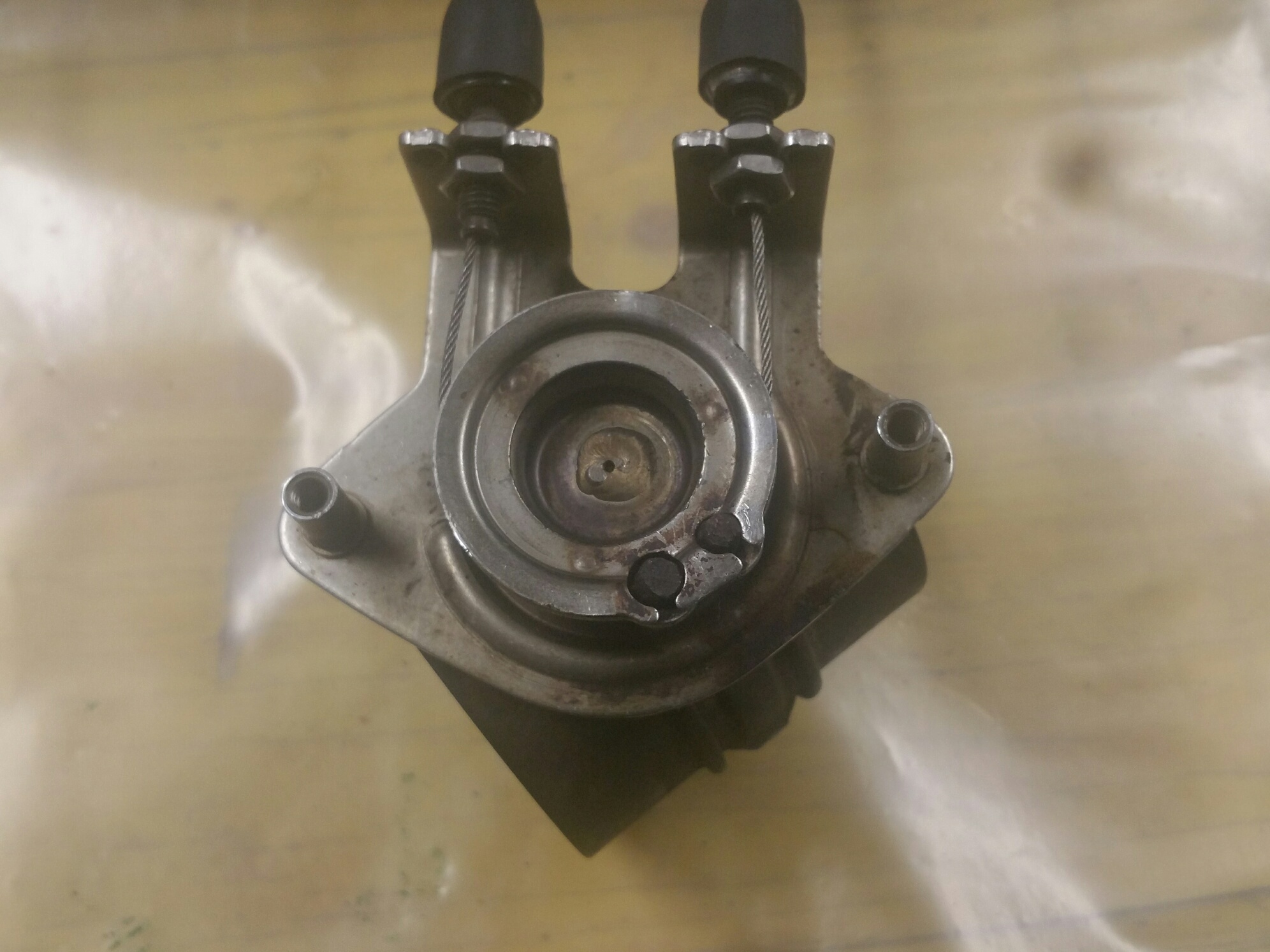

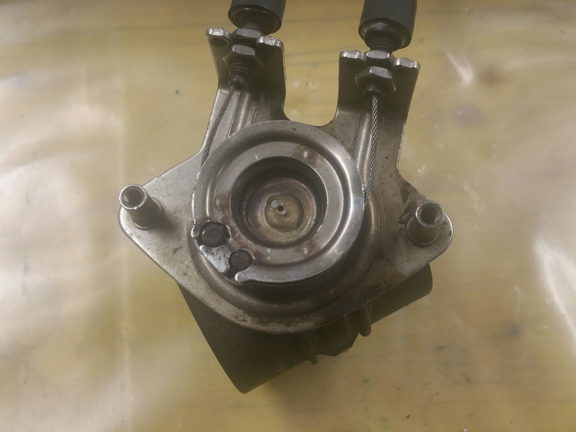

hab da noch eine Klappe liegen und mal zwei Bilder gemacht:
Grüsse
Guido

Hallo Candy,
ich hatte den Auspuff abgebaut und das Motorrad gestartet, bei Zündung aus ist die Klappe fast vollständig geschlossen, sie geht bei Zündung an auf und schließt bei Motorlauf nur bei der Drehzahl bei der gemessenen wird. Das Lärmproblem ist nicht die Klappe sondern der Endtopf.
Der TÜ Auspuff ist ja nicht umsonst leichter als der Vorgängerauspuff. Man hat da, denke ich, Innereien weggelassen.
Hattech Umbau oder selber schweißen und schon ist es gut.
