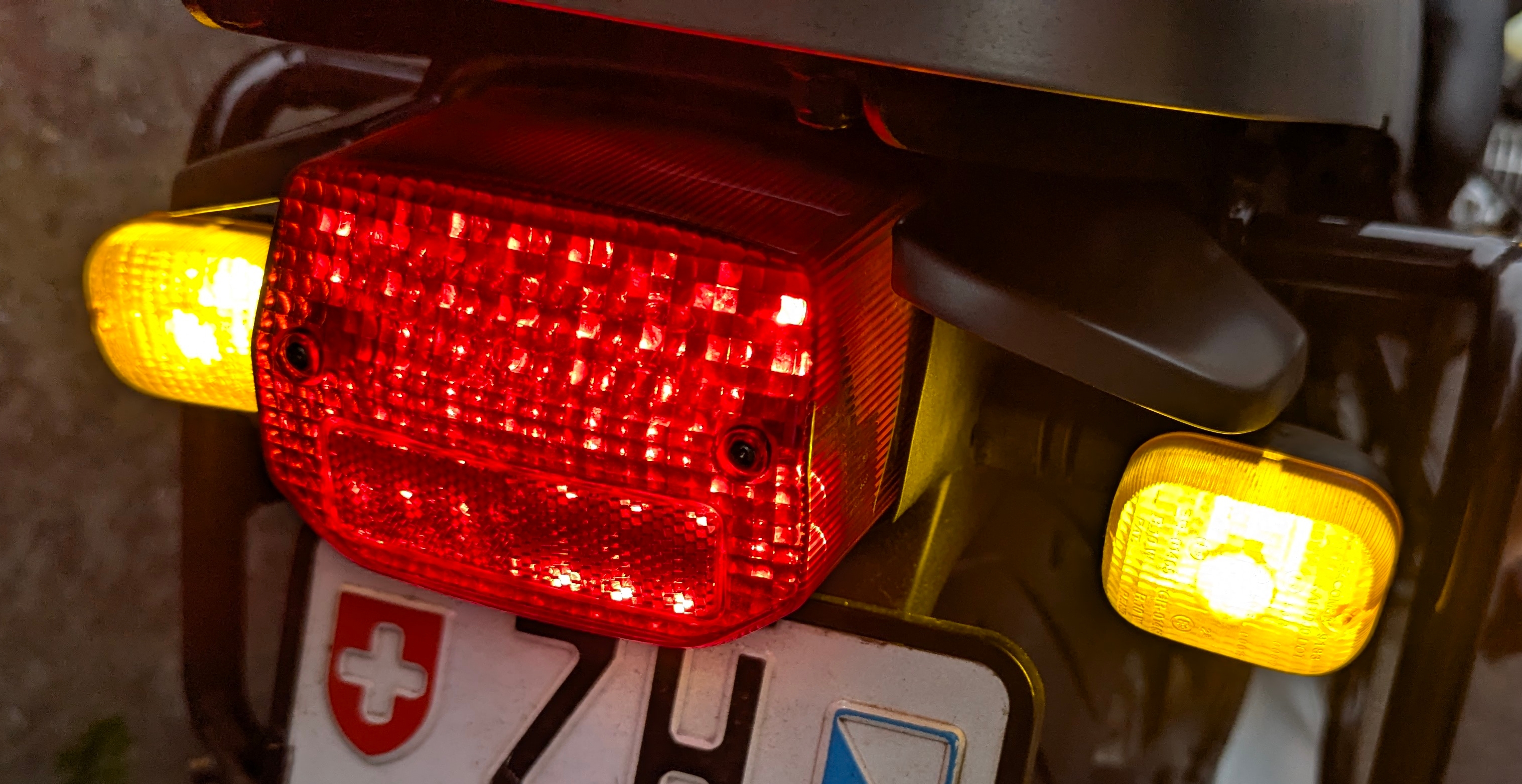

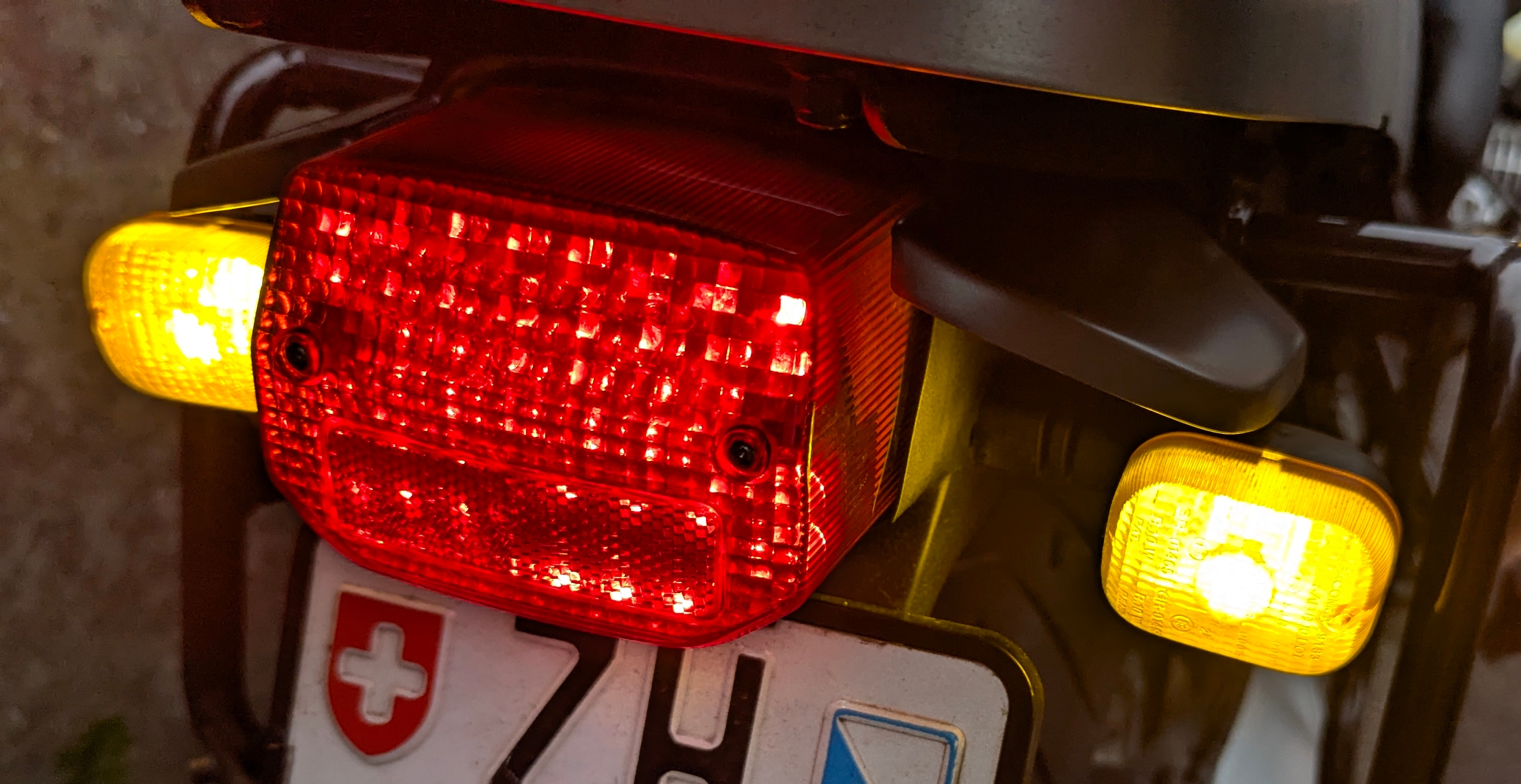

Hallo zusammen
da ich ein grosser Fan von originalem Look bin, sieht es bei mir so aus:
Gibts bei bayermotor.de namens "LED Platine / Einsatz für Rücklicht, BMW R850GS-1150GS"
- ja, ich weiss... aber Qualität darf etwas kosten. Oder? Und: Aufschrauben, abziehen, Kabel durchführen, anschliessen, anschrauben, fertig - hat 3min gedauert. Auch mit Preis drin :-)
Die Hand zum Gruss erhebt Manu aus dem südlichen Nachbarbundesland

Das sind aber keine originalen Blinker mehr :victory:

Da hast du recht... die Innereien nicht, äusserlich schon. daher im Einklang mit dem Rücklicht, sanft optimiert :-)

Hallo zusammen
Moin, "Klugscheißermodus an",
... Du hast sicher den Satz "Nur für Off-Road / Rennsport Zwecke zu verwenden ! " gelesen, oder? Nicht zugelassen und dann 103 Euronen"
"Klugscheißermodus aus"
schönen Tag mit Grüßen von mir

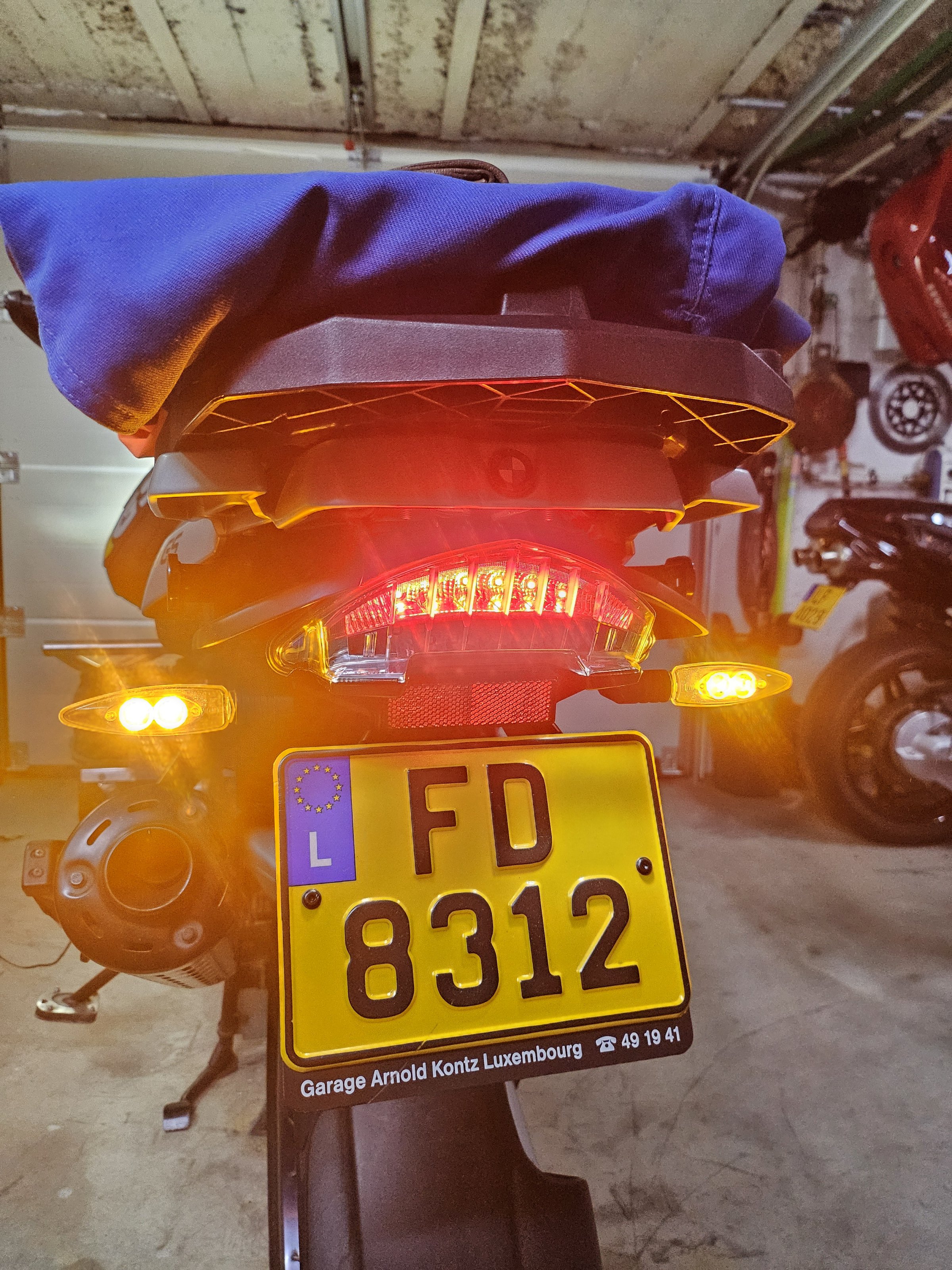

Hallo, sorry fürs lange nicht updaten, aber ich war eigentlich fertig als ich bemerkte dass mein Zündschlosskabel defekt ist respektiv ein Wackler hatte.
Da dies jetzt auch repariert ist ist die Kuh jetzt fertig.
