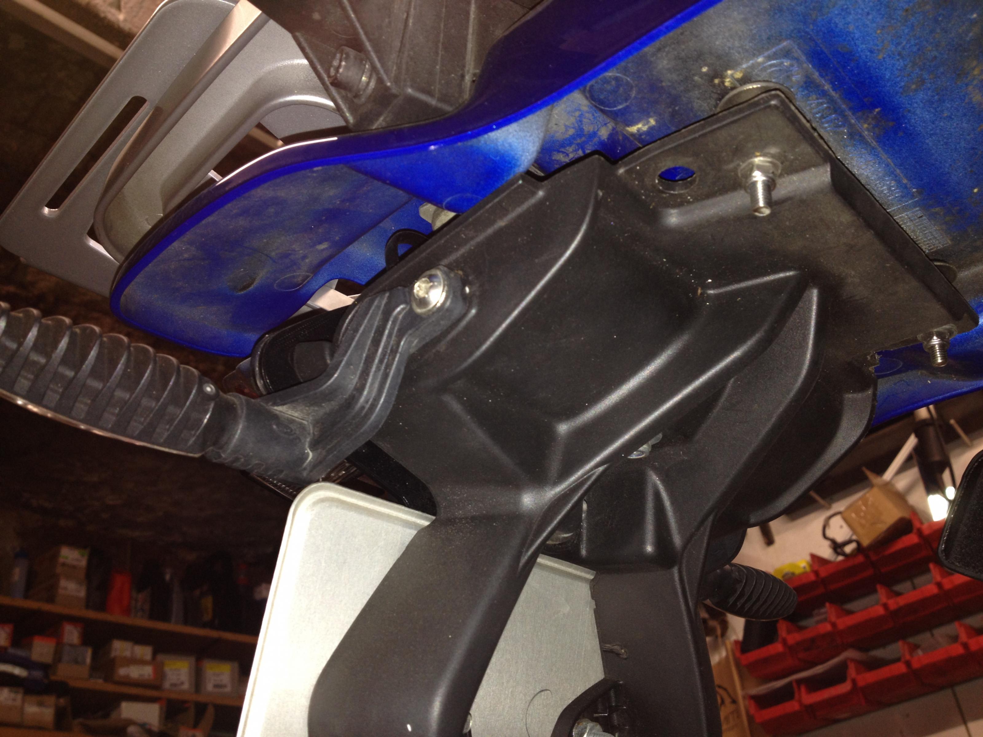

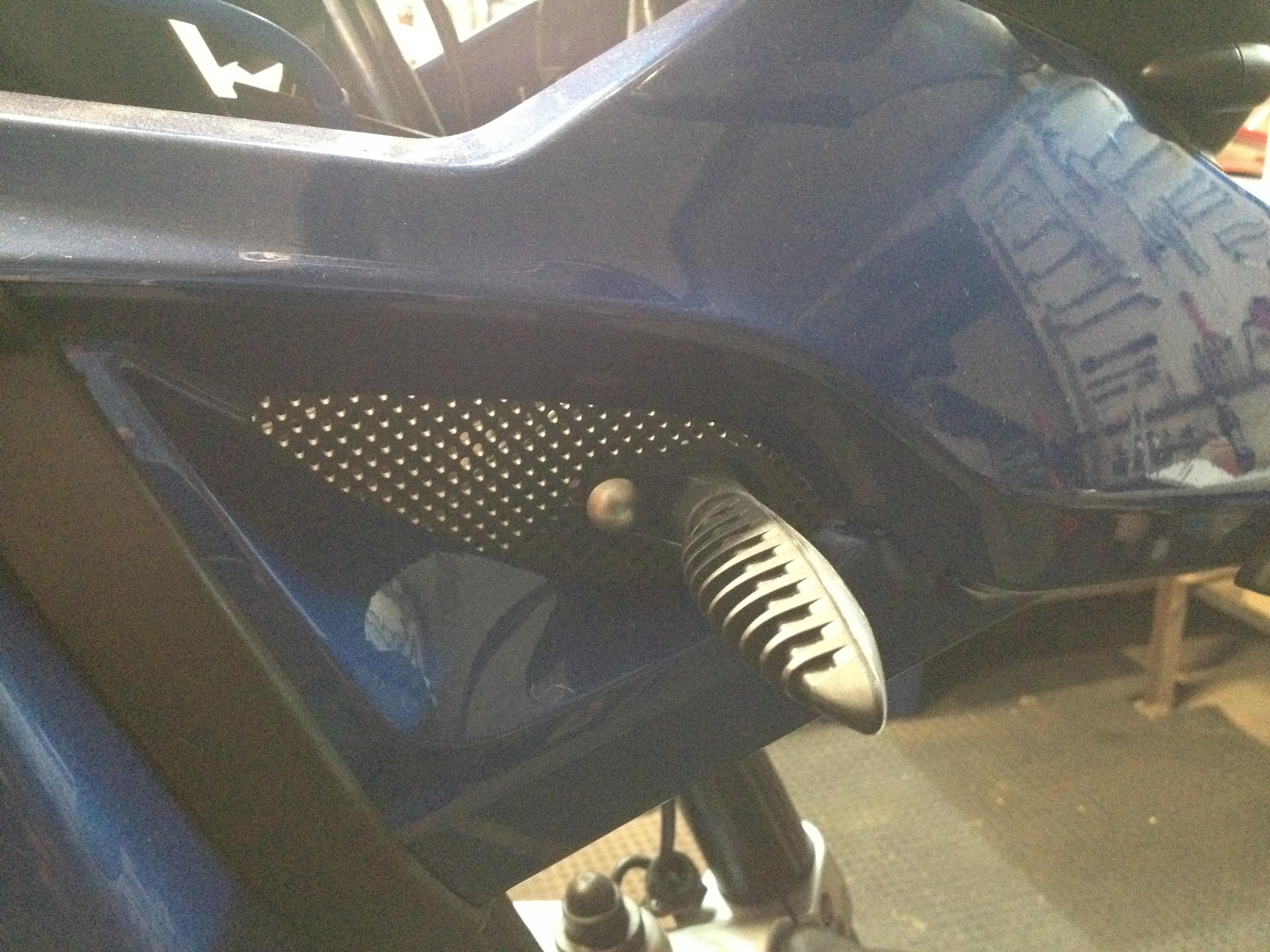

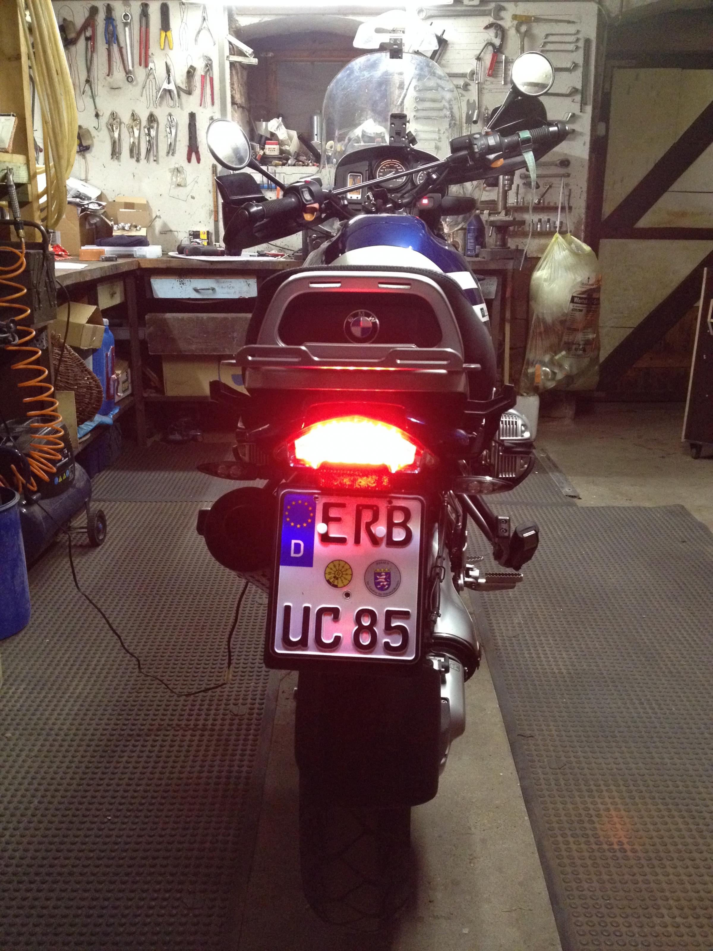

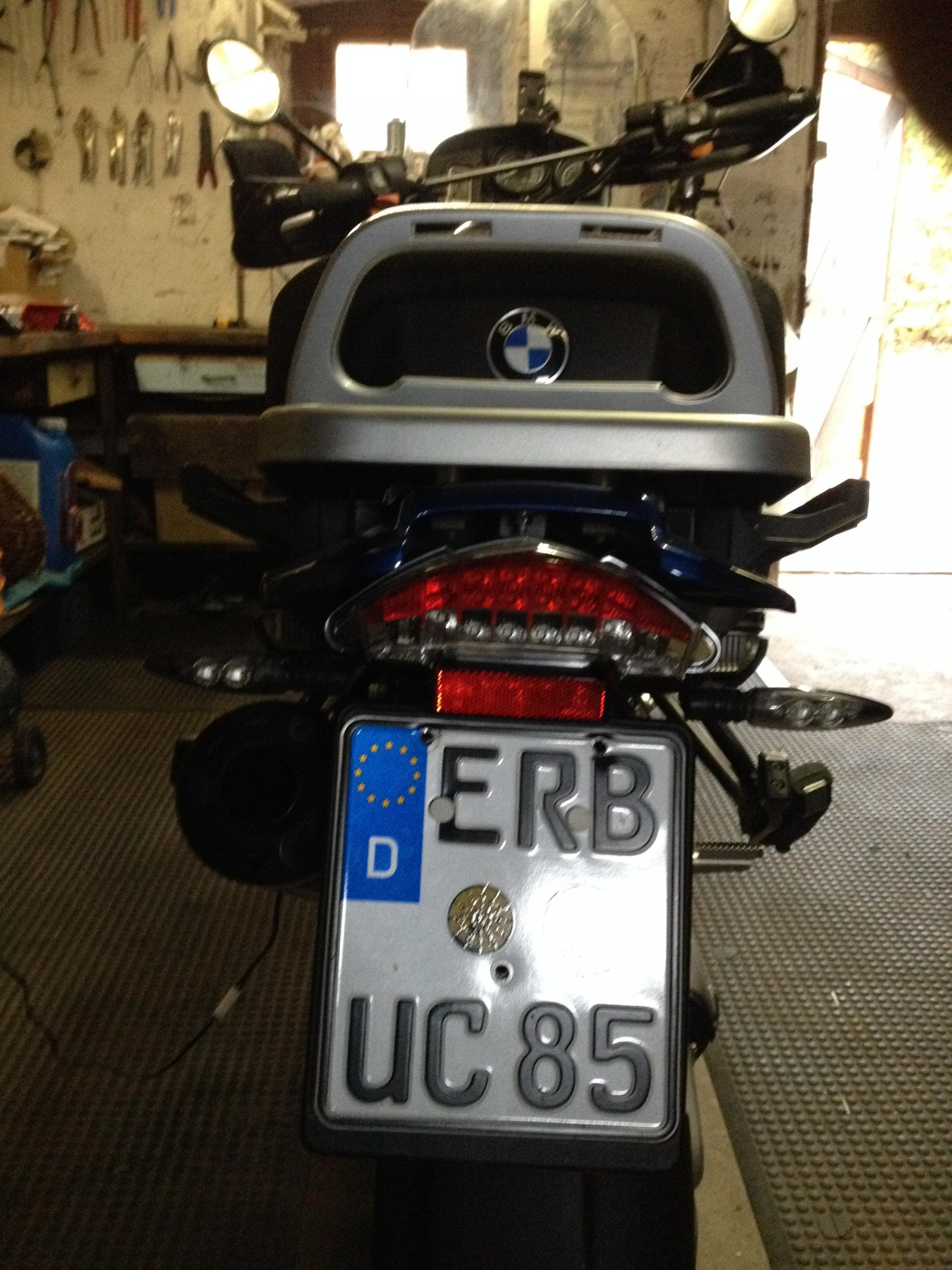

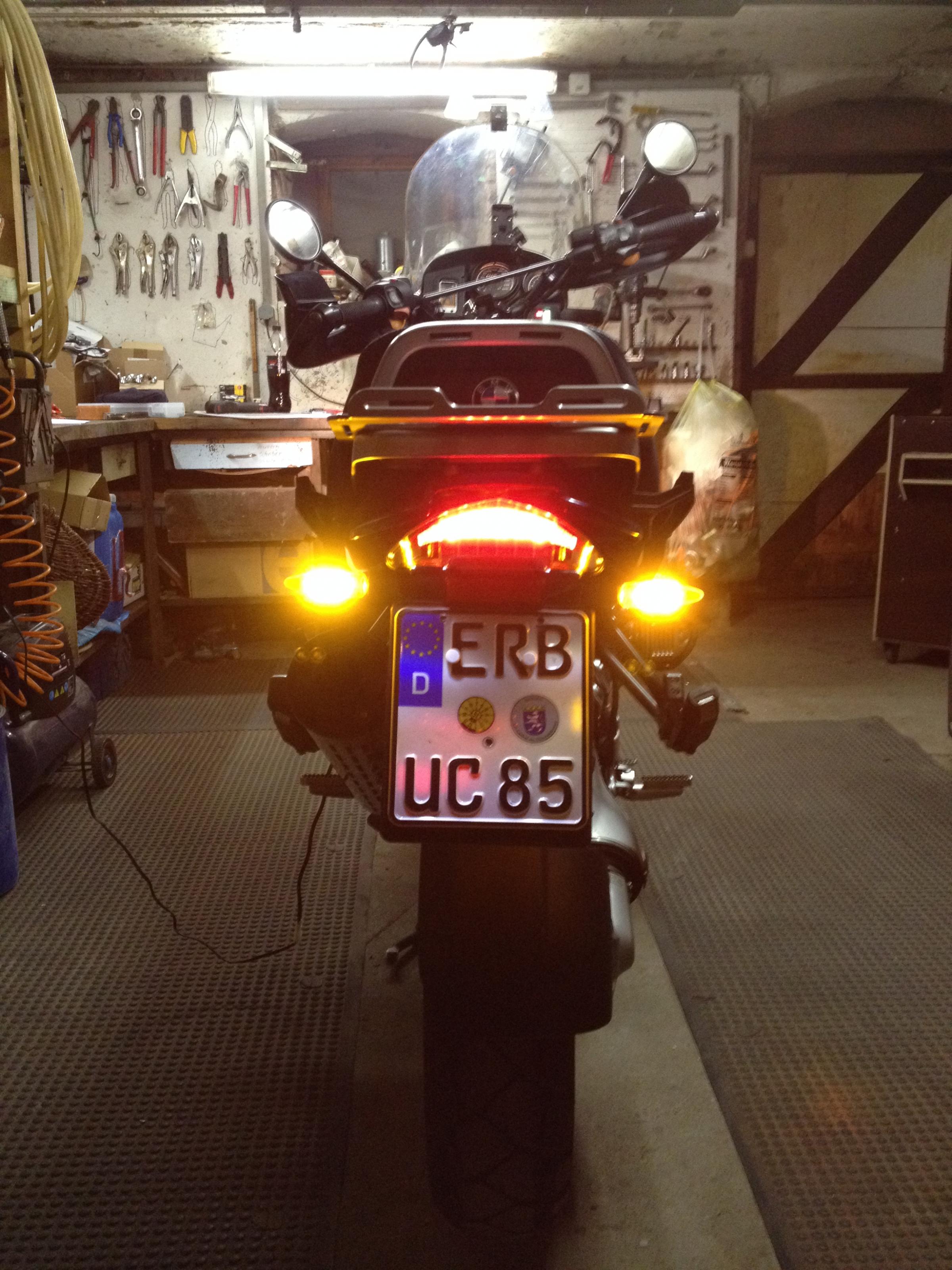

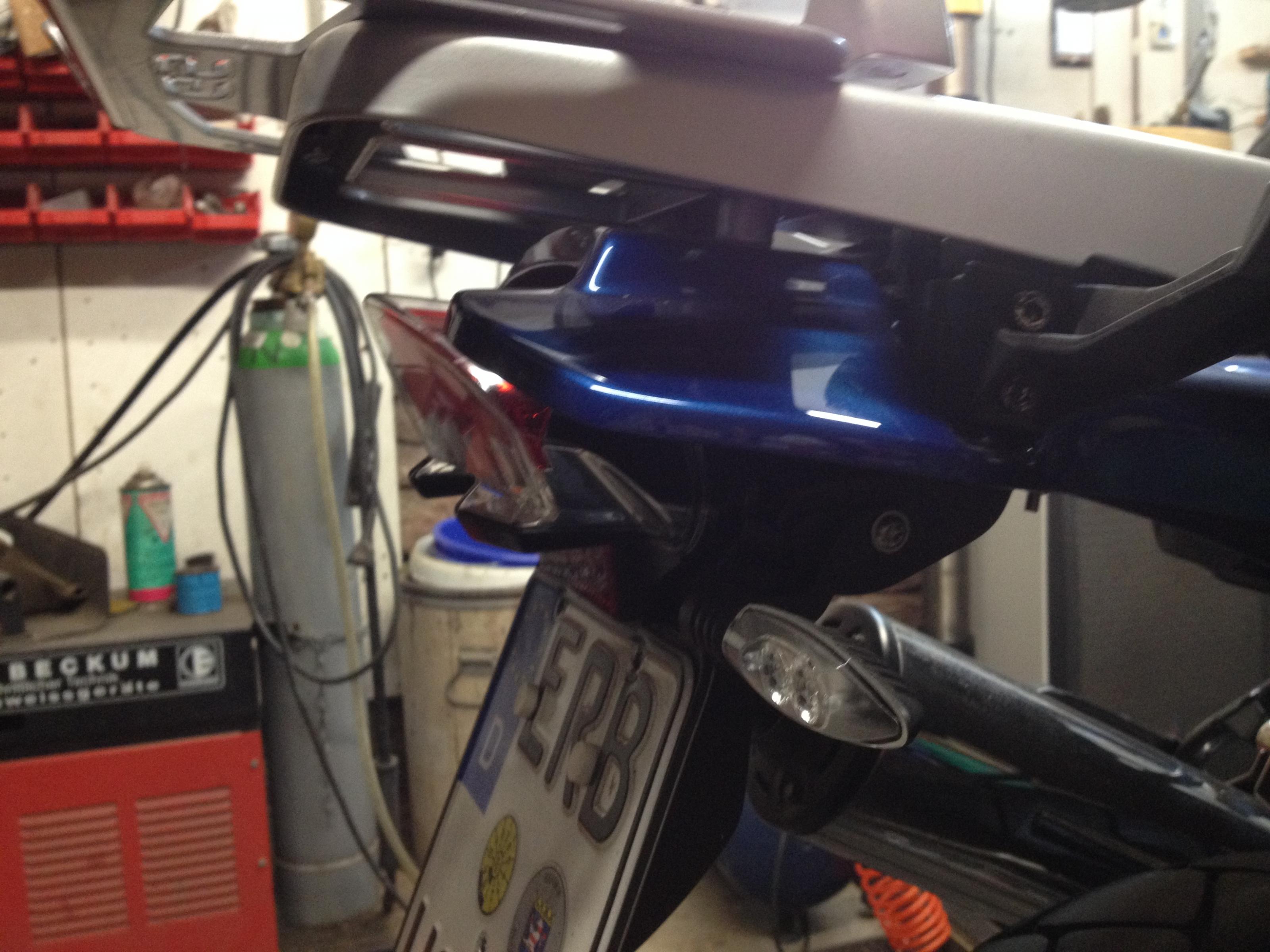

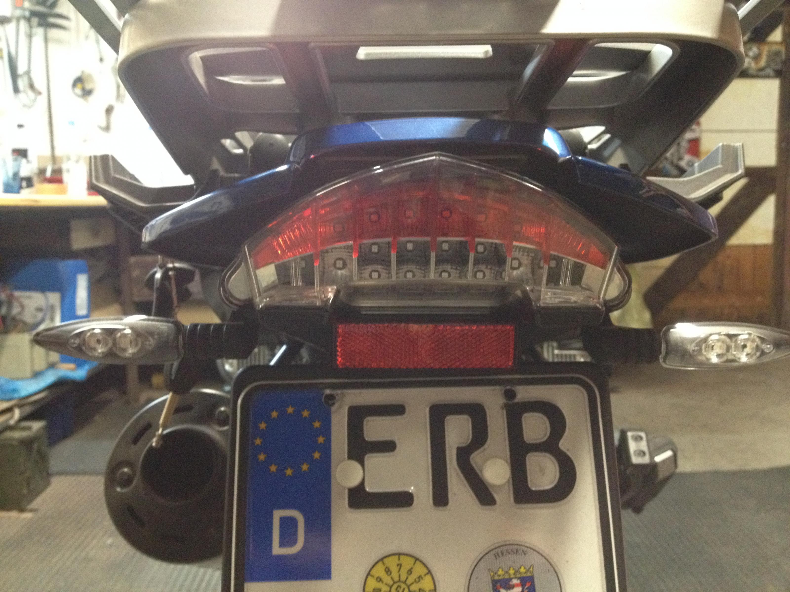

IMG_0293.jpgIMG_0294.jpgWas Hält die Gemeinde denn von dieser Lösung?
Rücklicht mit Kennzeichenträger und LED Blinkern von der 12er. Natürlich auch die vorderen Blinker. Iss klaa ne.:o
Passendes Kabel fürs RL gibst beim freundlichen. Mit Widerstand gegen Spannungsspitzen.
Lastunabhängiges Blinkrelais ist bei ebay zu finden.
Ach ja, und von wegen Rückstrahler: der iss ja im RL schon mit drin. braucht man also nich noch einen extra drantüddeln.
Ulli

Kannst du genauere Fotos einstellen? Die Idee mit dem 12er Halter ist mir auch schon in den Sinn gekommen, da ich von meiner 650er auch noch die Blinker und das LED Rücklicht habe.

Muss ich erst ein paar Nahaufnahmen machen und gucken dass ich alle Details drauf bekomme.
Mach ich morgen Abend und stell sie dann gleich ein.
fG
Ulli
Aloisius
Aloisius
15.10.2014
52
im schönen Odenwald
R 1150 GS blau weis

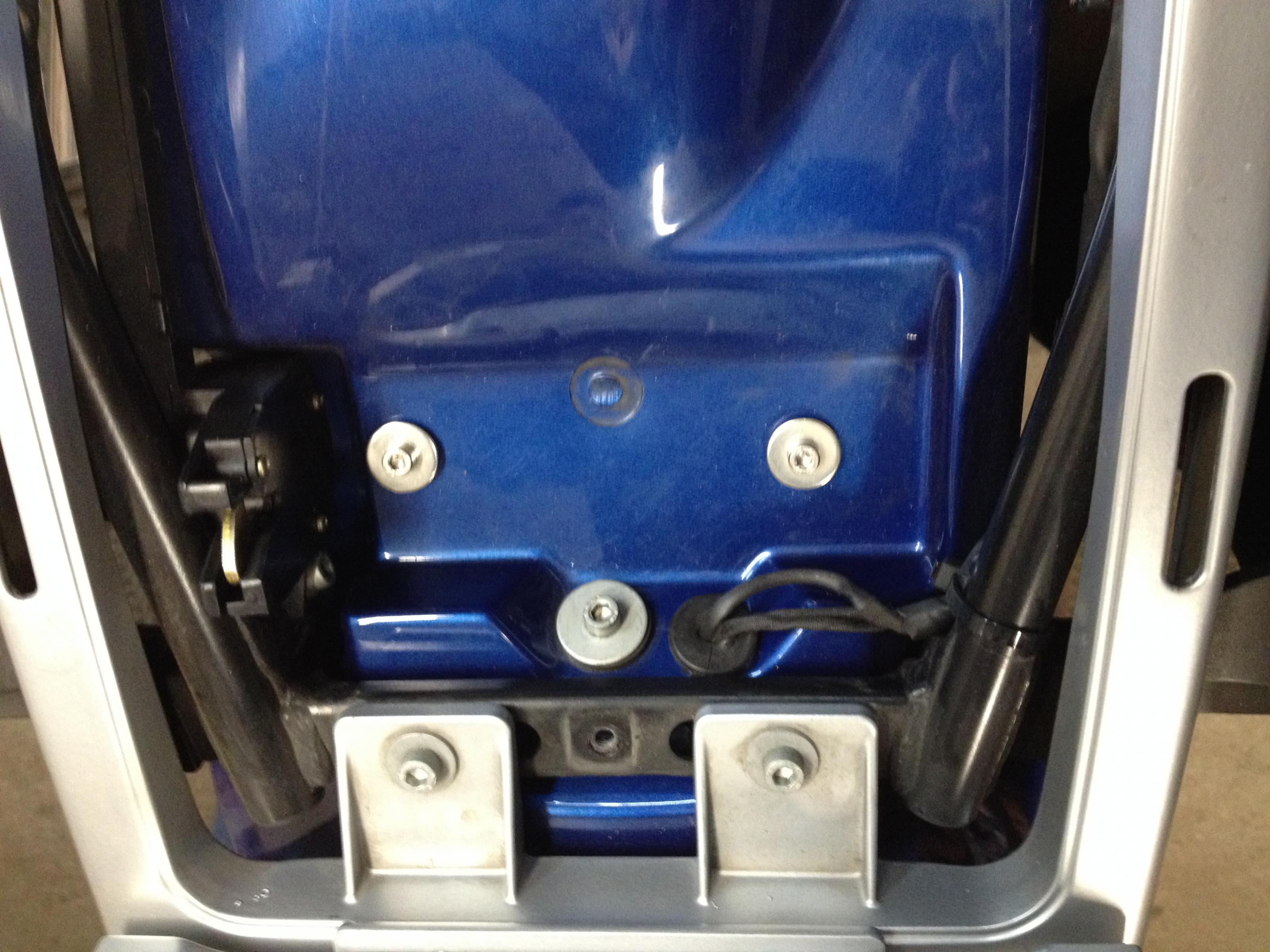

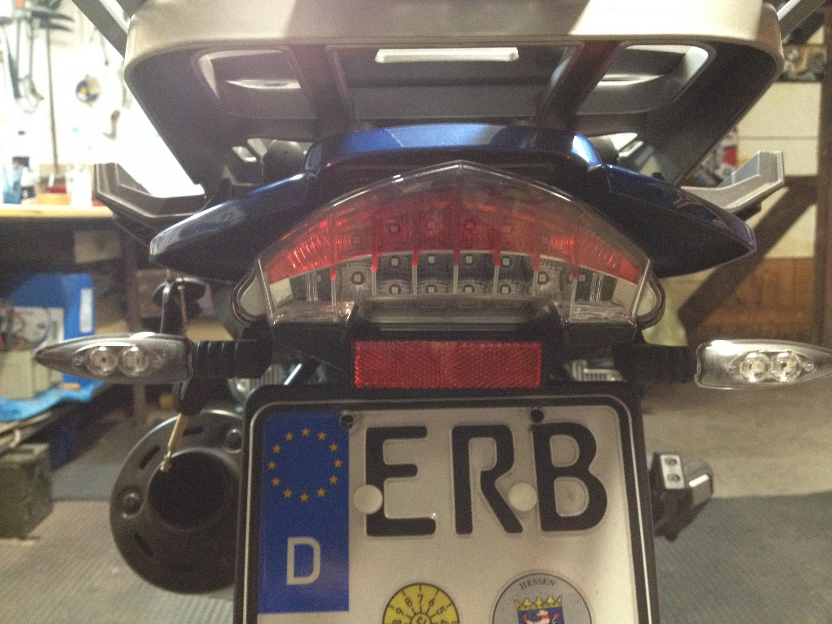

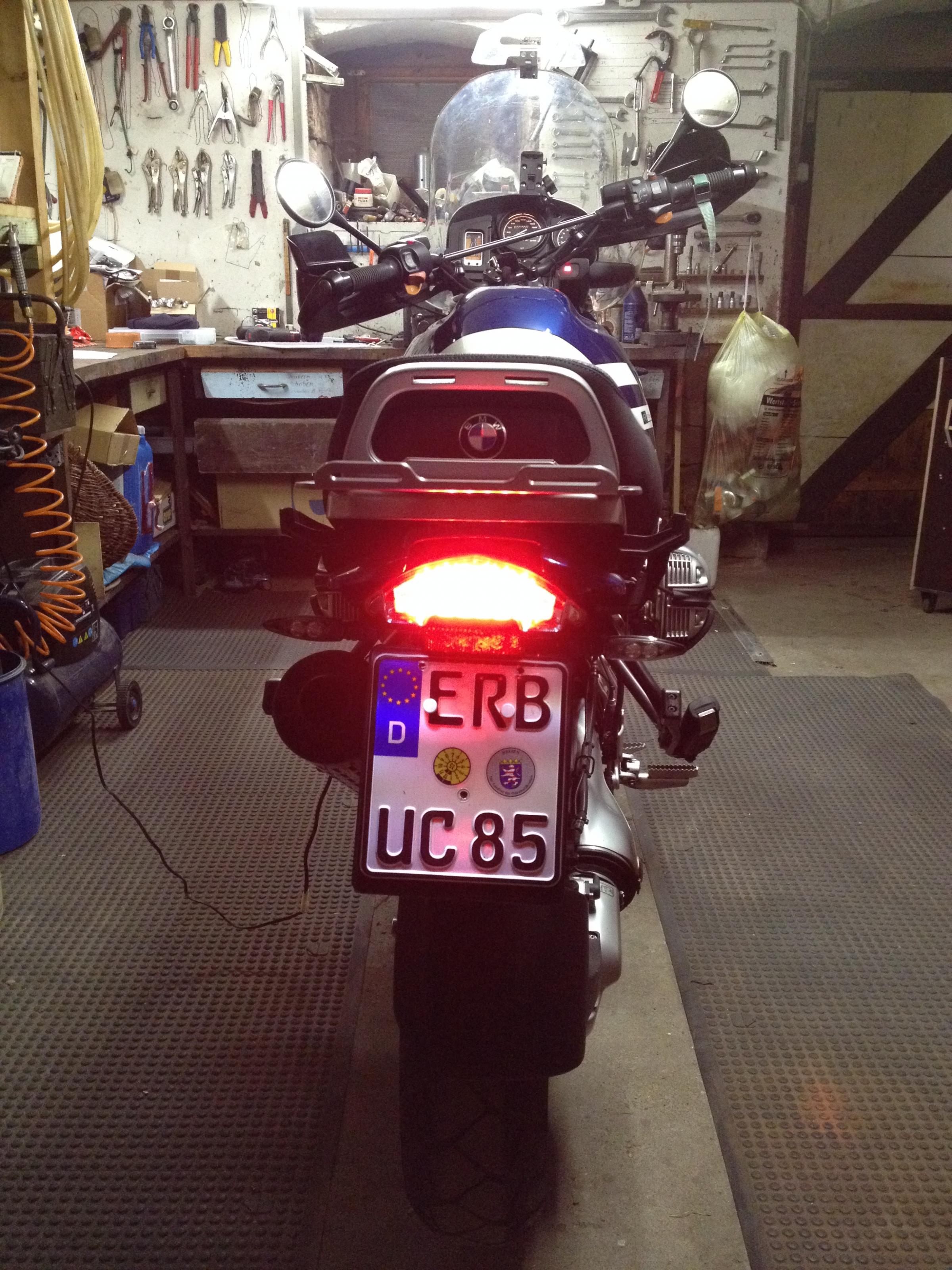

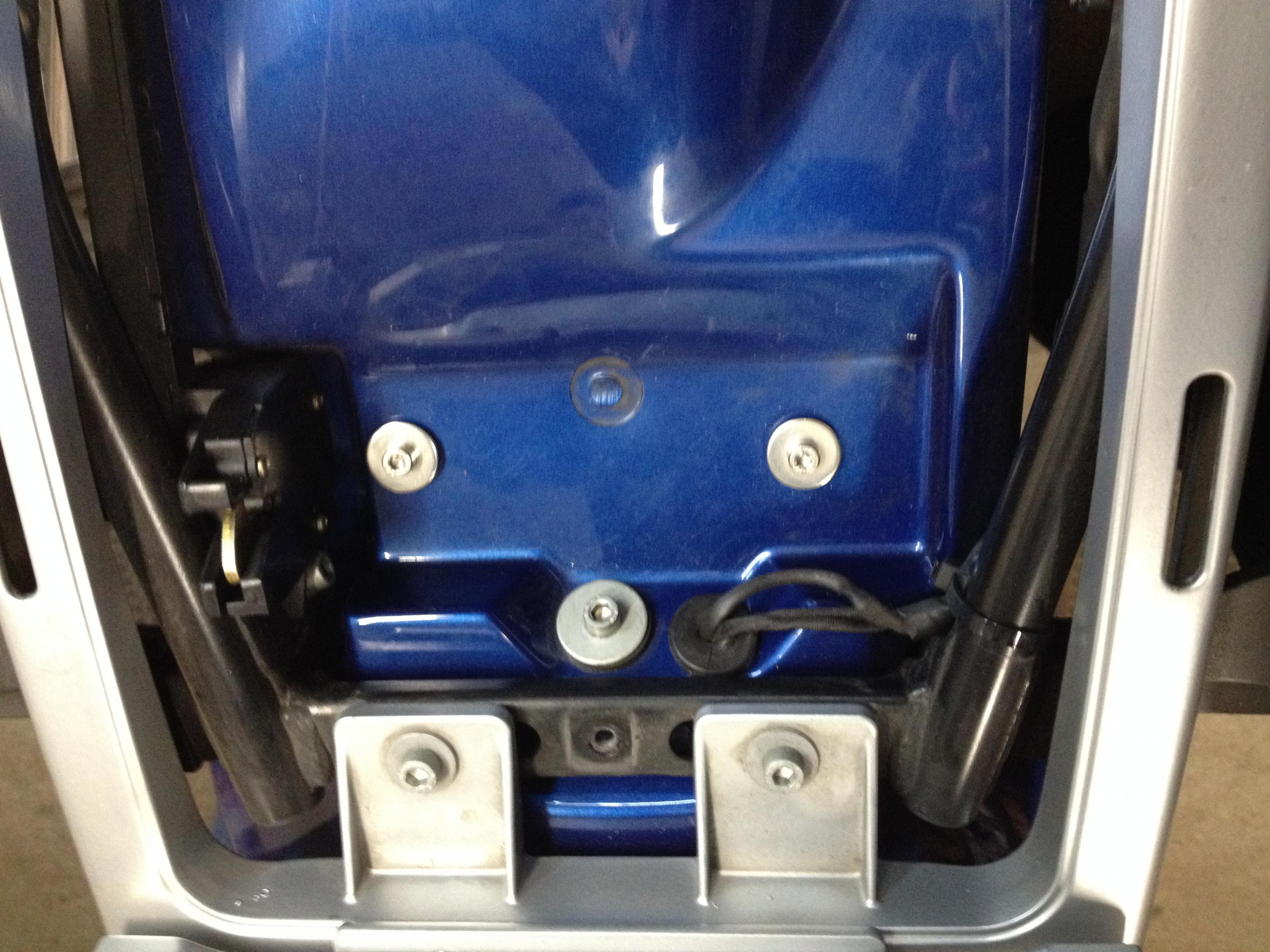

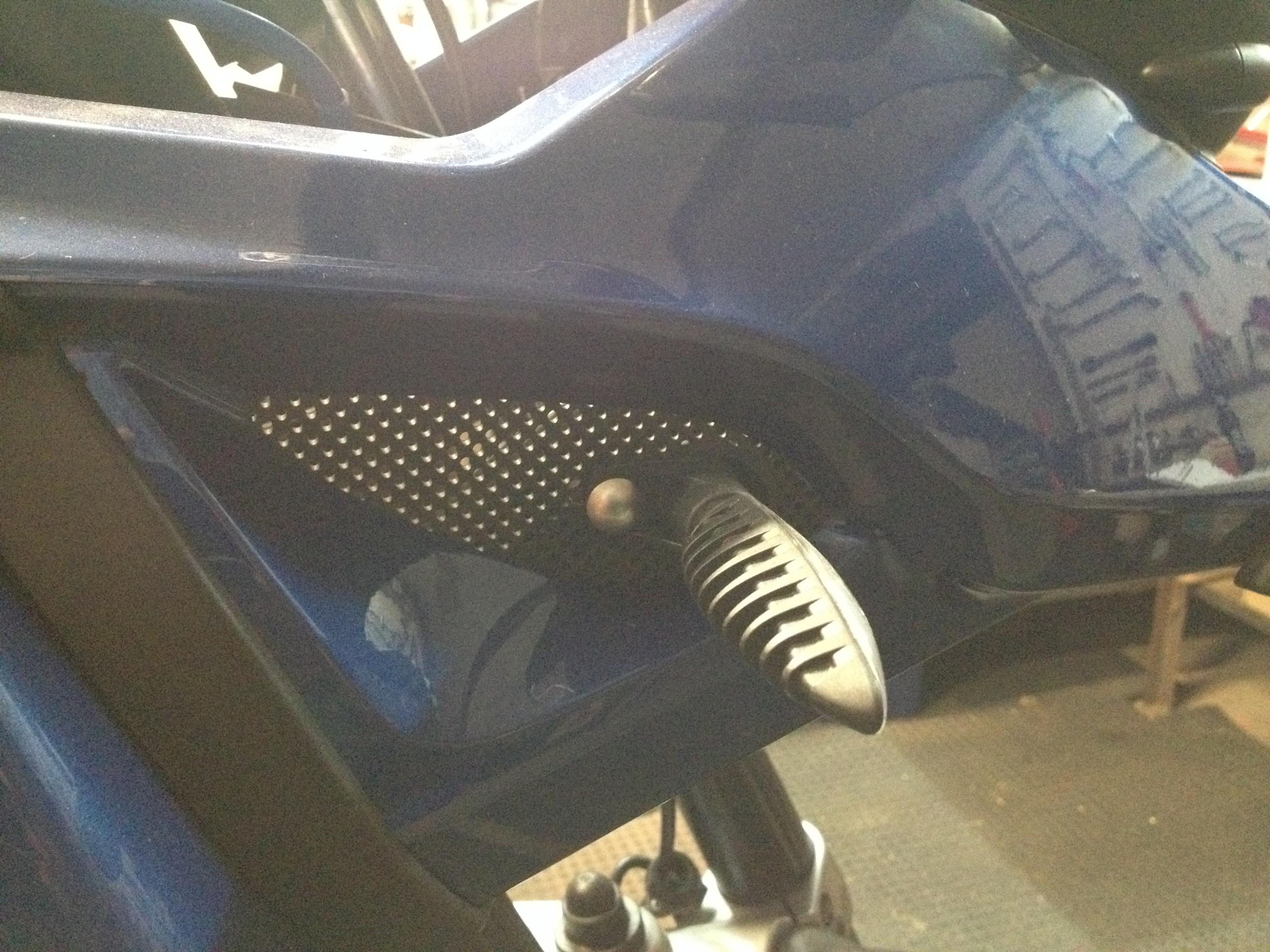

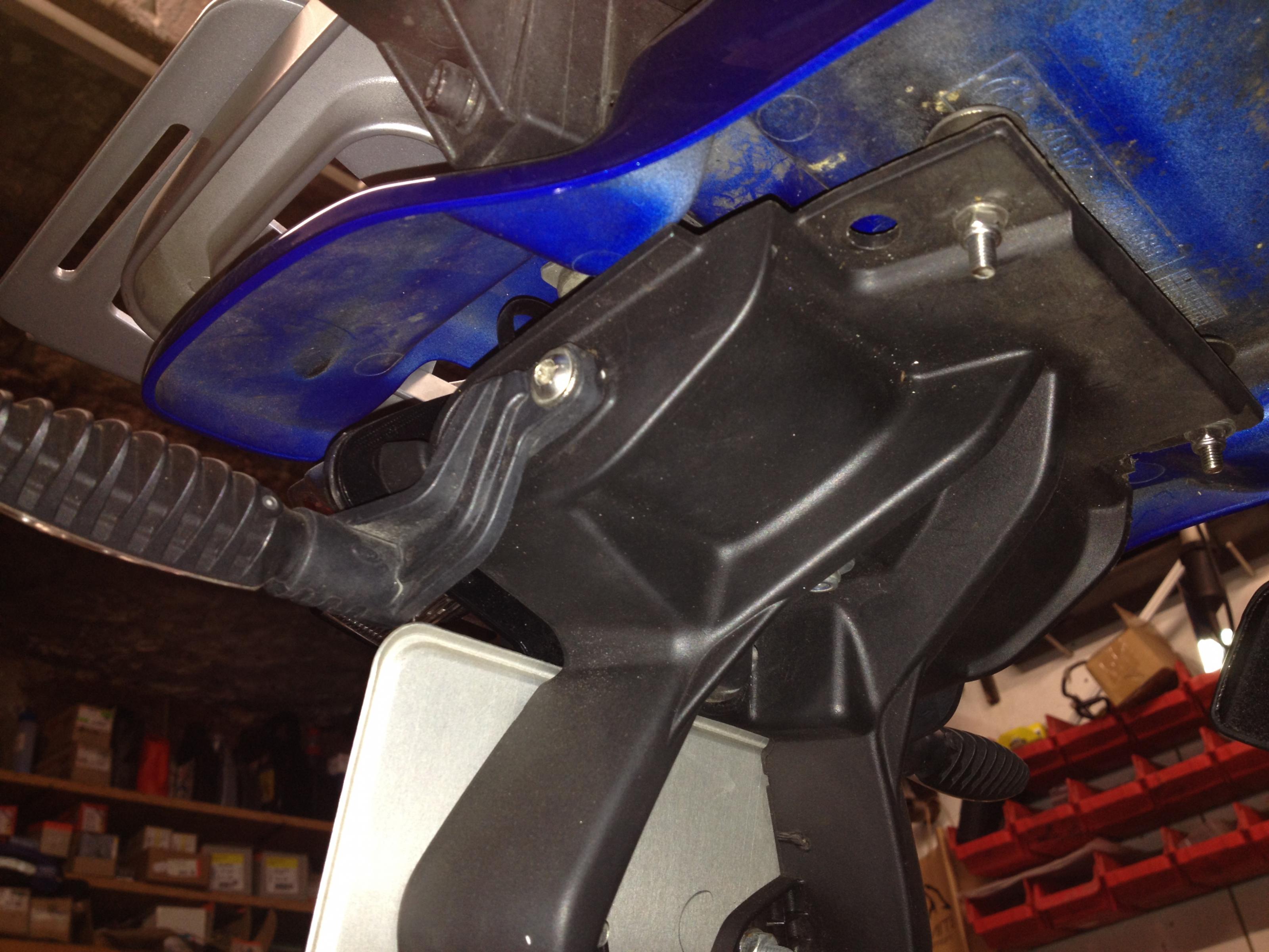

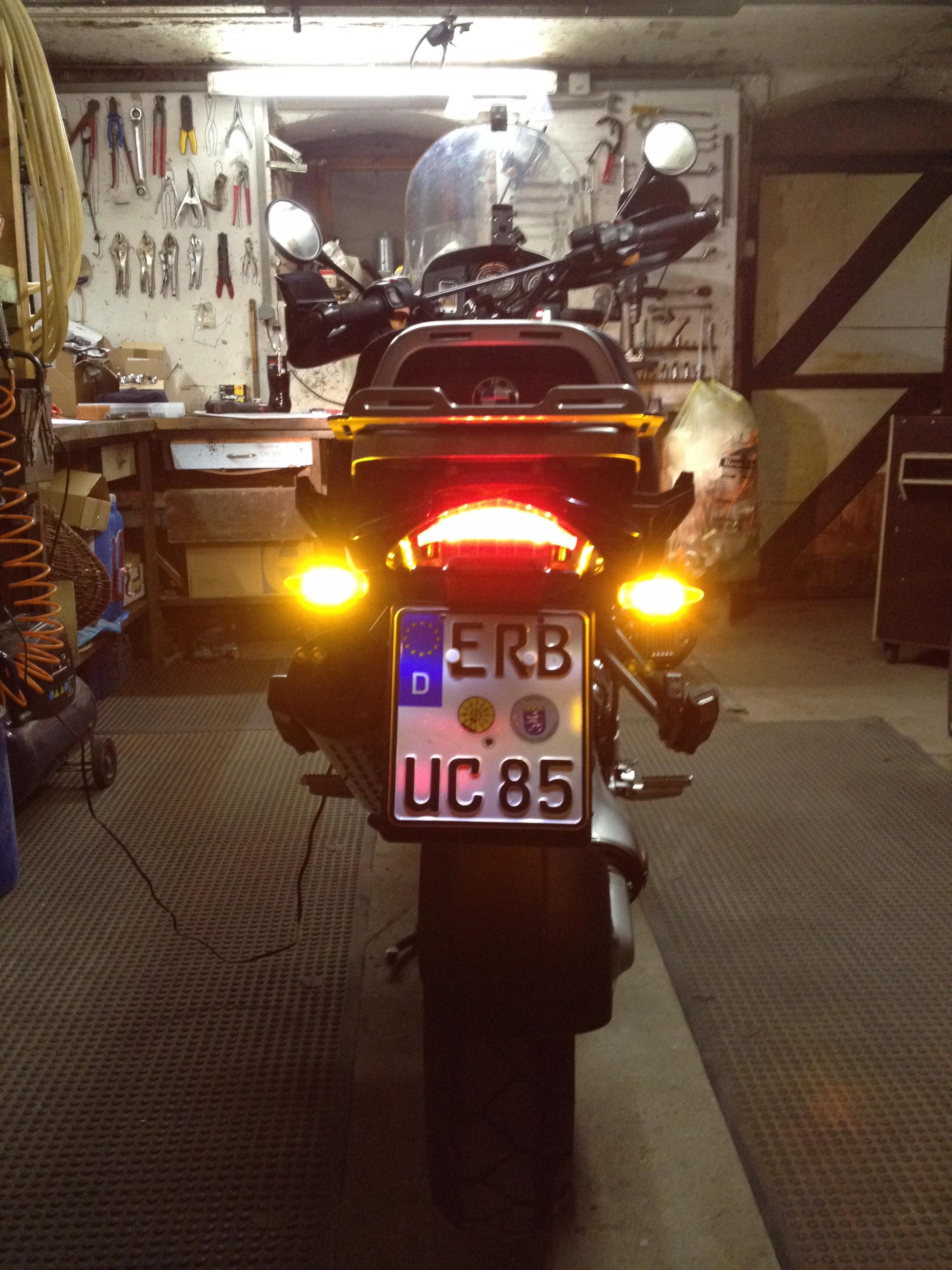

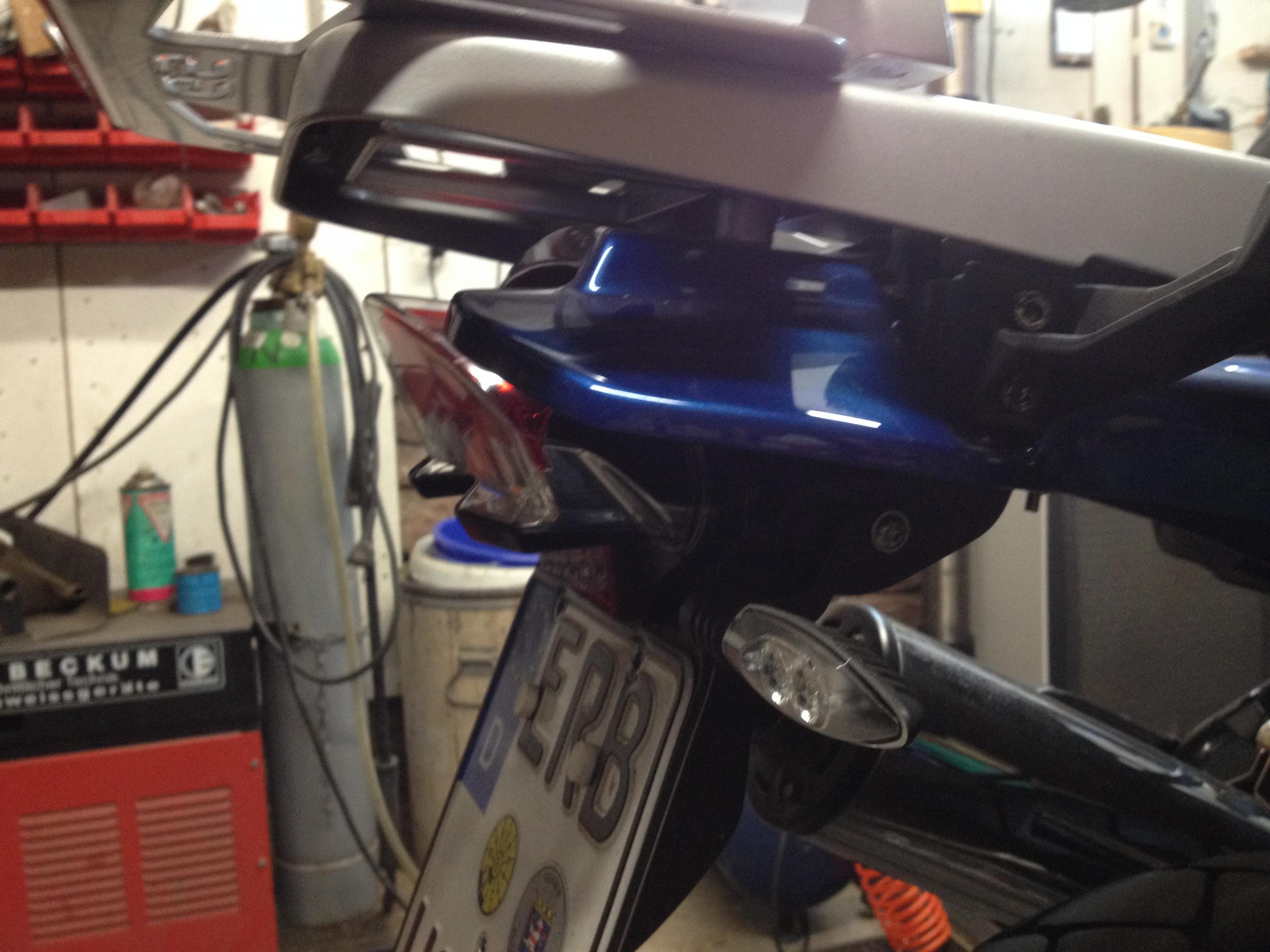

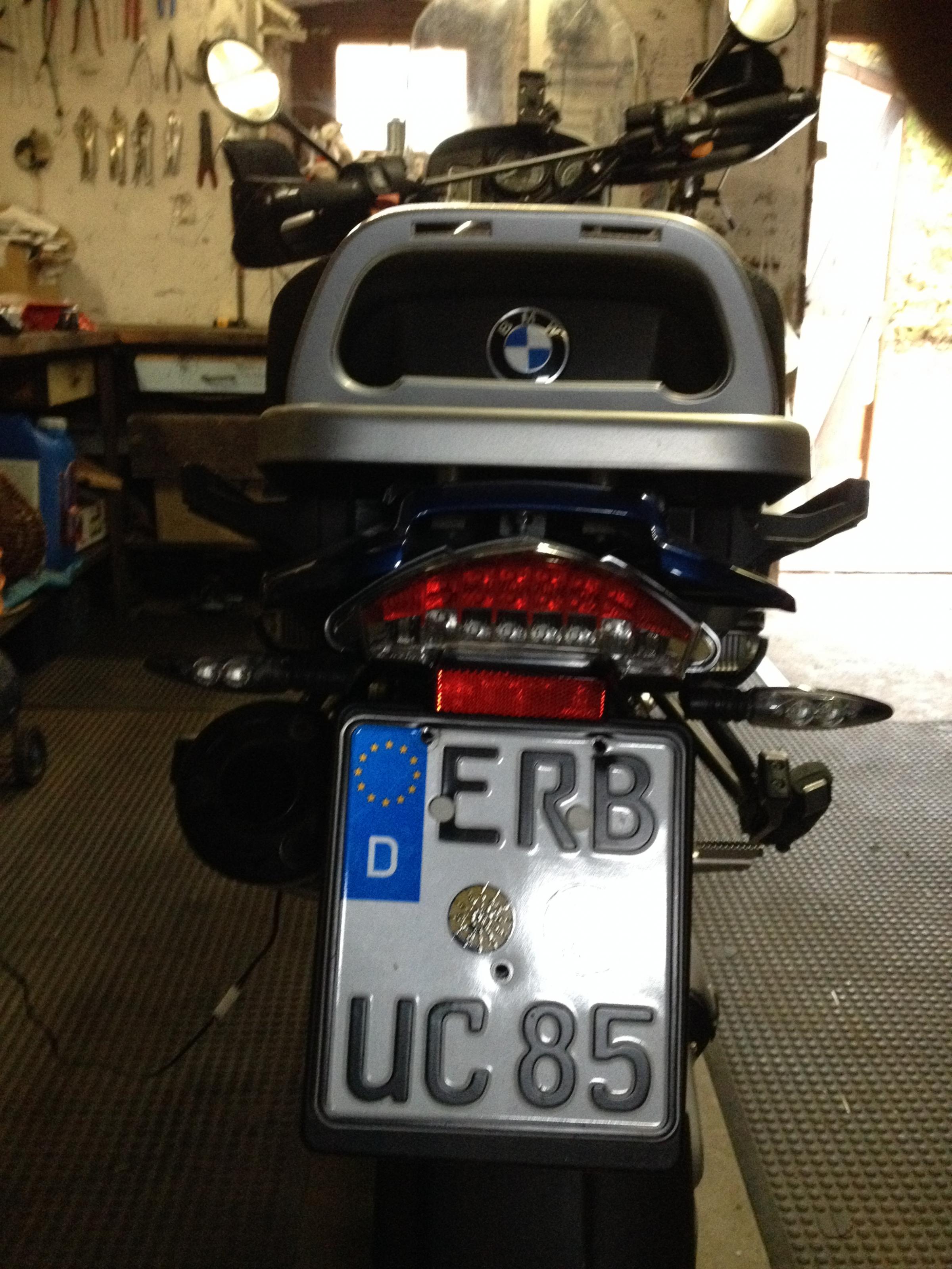

Hi ca3sium,
hier kommen nochmal ein paar Bilder im Detail.
Ich hoffe du kannst was damit anfangen. Leider kann ich Dir keine Bilder von der unteren Befestigung liefern, dazu müsste ich das Ganze wieder ausbauen :(.
Habe einfach ein Aluprofil passend zu den Bohrungen gebogen und verschraubt.
Reicht Dir das?
mfG
Ulli
P.S.: Wäre schön wenn man seinen Gesprächspartner mit Namen ansprechen könnte.:)
Macht die Sache irgendwie leichter.LED Rückl. 1.jpgLed Rückl.2.jpgLED Rückl.3.jpgLED Rückl.4.jpgLed Rückl.5.jpgRück-bremslicht u. Blinker 1200.jpg

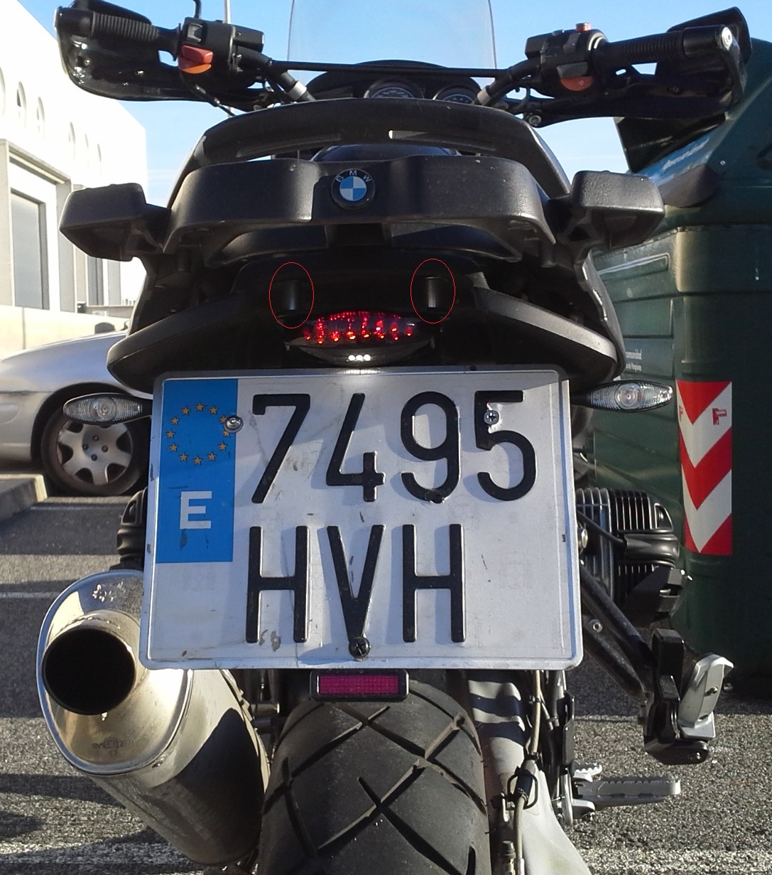

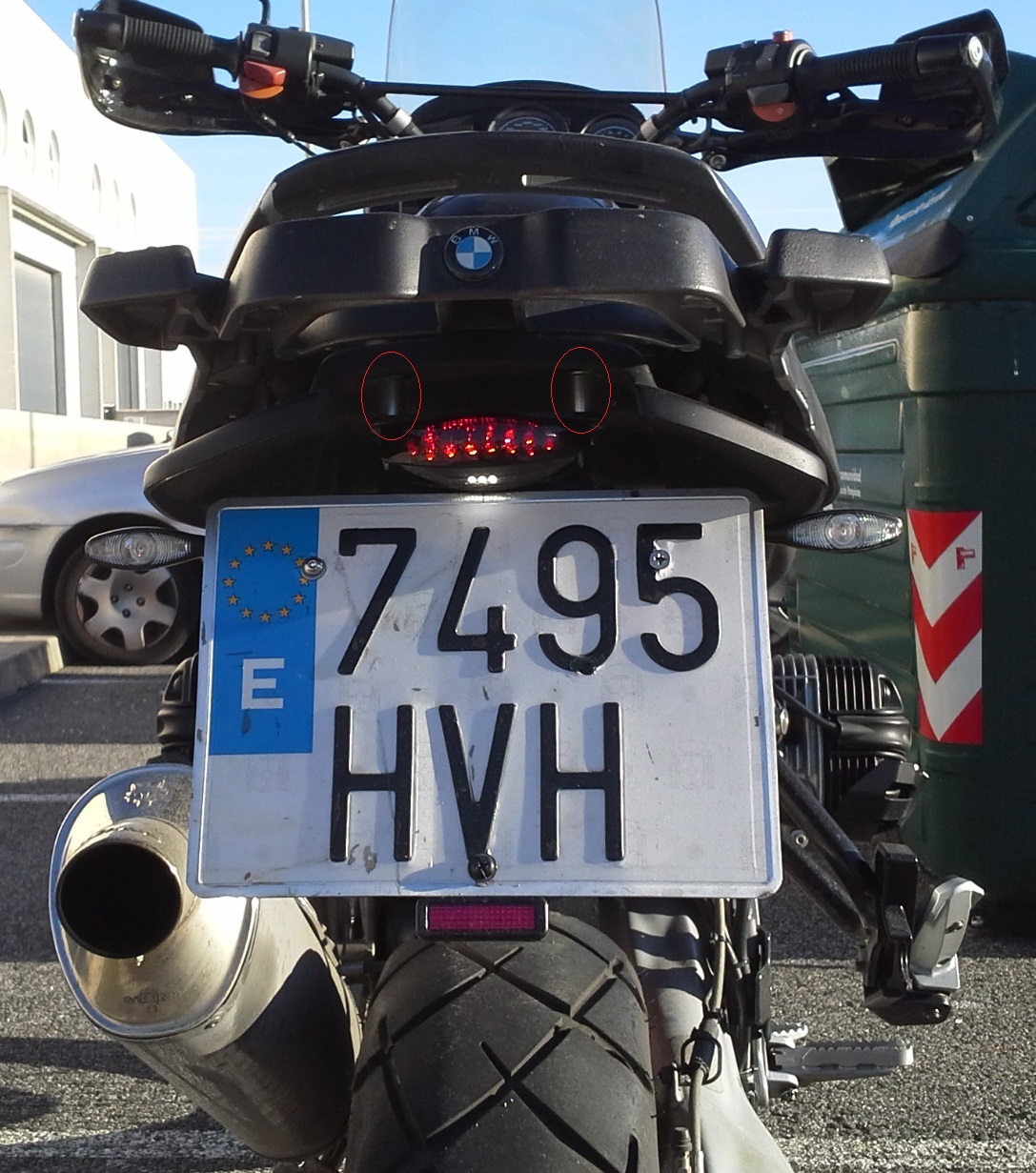

Ich hab' mich gerade bei Louis im
Rücklicht-
und
Kennzeichenhalter
-Regal bedient. Die Teile passen soweit ganz gut, einzig hab ich 2 Distanzhülse gesetzt (rot eingekreist), damit die Blinker nicht so dicht an der Verkleidung sitzen. Bin ganz happy mit der neuen Optik, Platz und Gewichtsoptimiert...
:victory:
Hast du eine genauere Bezeichnung der Louis Rücklichter. Die sehen gut aus, und vor allem, wenn du sagst die passen ganz gut, könnte ich sie selber ranbauen.
