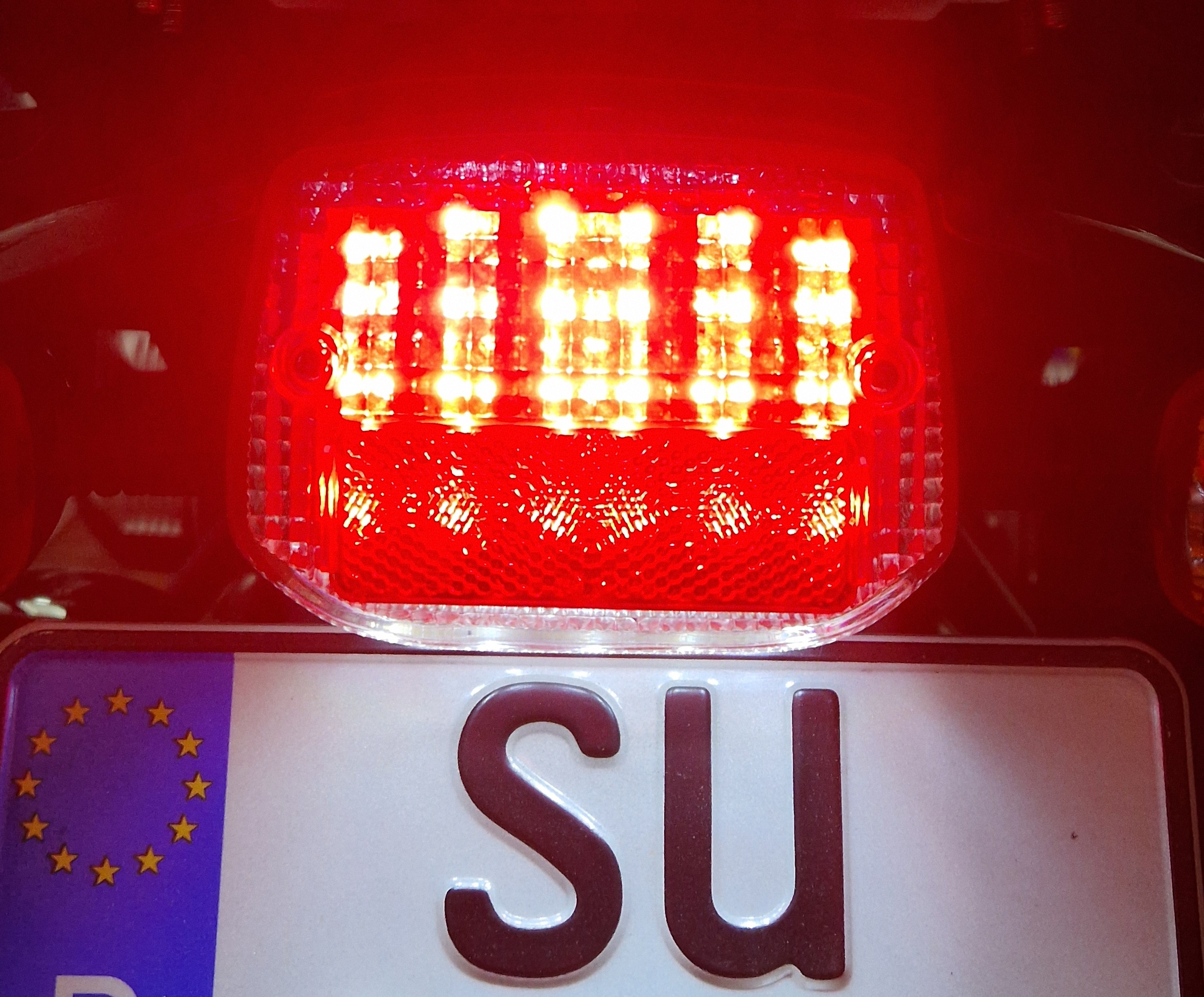

Guten Morgen,
seit vier Jahren bei mir am Moped, jetzt hatte ich mal zwei kalte Lötstellen, wurden nachgelötet und gut ist. Das feine ist, das die LED Reihen, fünf oder sechs?.... parallel geschalten sind, so geht nur eine Reihe aus und der Rest leuchtet weiter.
Bin mega zufrieden!
Gruß Ronny

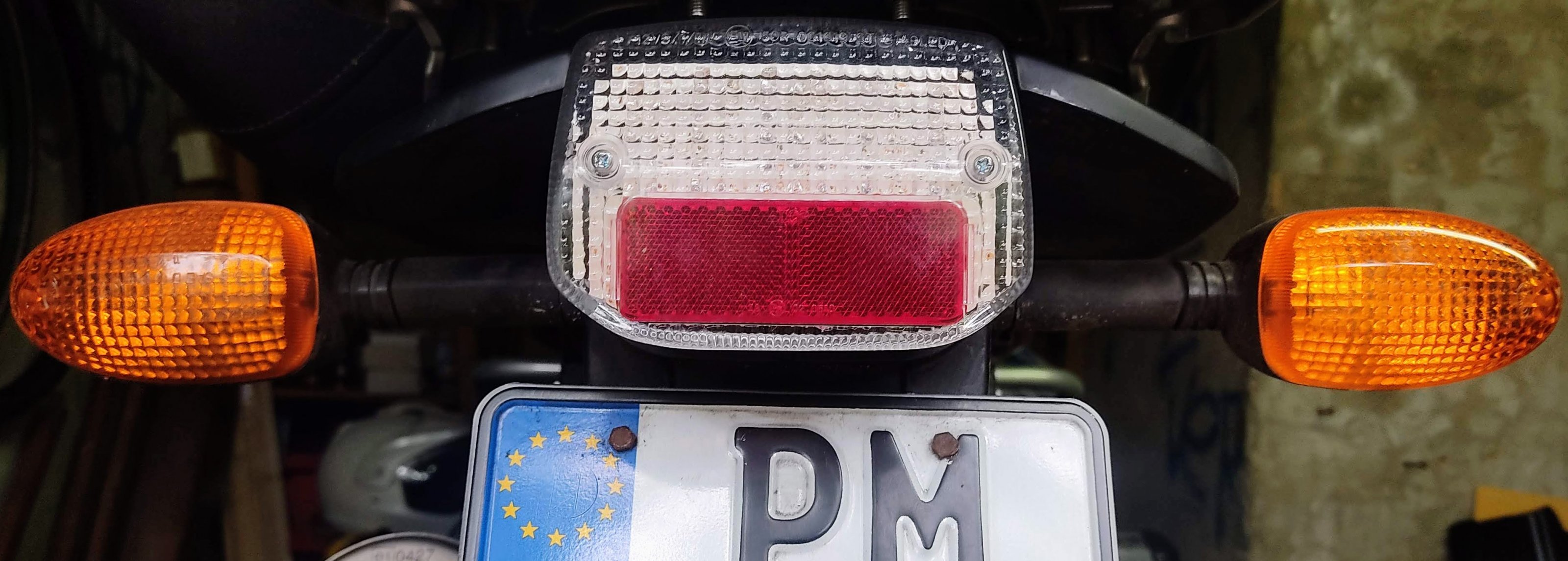

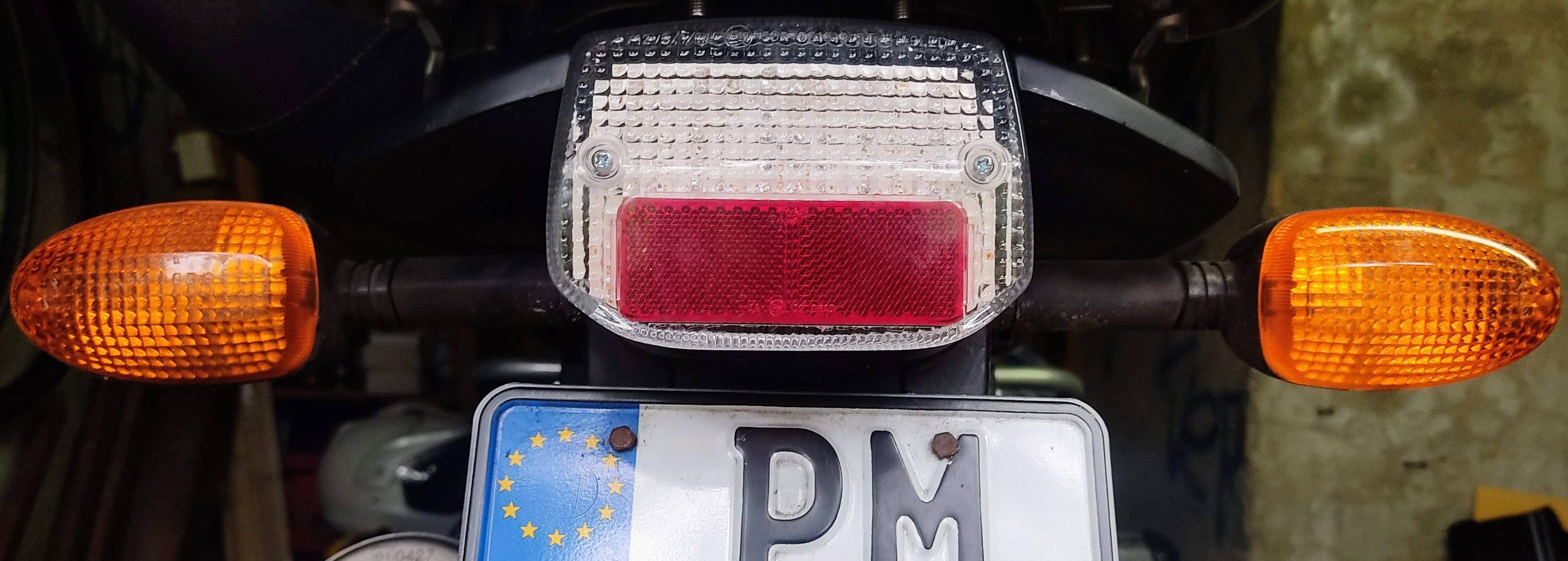

Es ist, wie es immer ist:
Erstens war die Qualität des Gelieferten recht minderwertig.
Die Kontakte saßen so verrutscht, daß erstmal das Licht zwar ging, aber das Bremslicht nicht.
Jetzt habe ich nachgebogen, jetzt funktioniert beides.
Aber ob das hält mit den wackeligen Kontakten... naja, ich werde es sehen.
Besser so (Licht geht) als anders herum (nur Bremslicht geht). Ha, ha.
Und dann ist es natürlich so, daß jetzt die dicken, roten Blinklichter optisch nicht mehr richtig dazu passen. Siehe Foto. Unbeleuchtet.
Da werde ich wohl entweder weiße oder schwarze Blinkergläser ordern müssen.
Und danach fällt mir bestimmt wieder irgendwas ein, was ich jetzt nachziehen müßte. ;)
Aber schön hell isses!

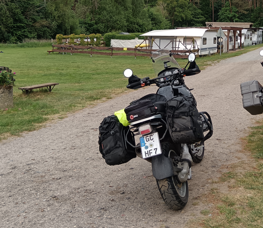

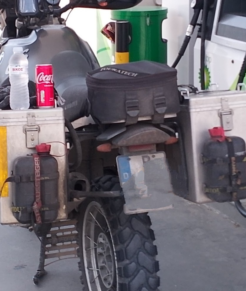

Warum kompliziert und teuer wenn es auch einfach geht. Zubehör LED Rücklicht für die 1200er GS , passt gut rein, sieht besser aus als die Clownsnase und funktioniert seit 13 Jahren problemlos.

Dazu zitiere ich dich mal selbst von 2014. ;)
Ich habe ein anderes LED Rücklicht , das von der 1200 er aus dem Zubehör. Das hatte auch eine 3 er Befestigung-den mittleren Bolzen habe ich abgeflext und mir dann aus VA-Lochblech einen Adapterblech geschnitten. Das ging schnell, ist nicht zu sehen und man kann das Rücklicht optimal positionieren.
abgeflext... Adaptberlech geschnitten... hmmm...
Deines sieht zwar wirklich deutlich besser aus, aber hier war es plug and play (mal abgesehen von der schlampigen Verarbeitung). :)
Und die Blinker hast du auch schon getauscht. Sehr gut.
PS: Ist das Bild von deiner Grischelandreise?

Ja damals wurden auch die kleinen Arrow Blinker montiert da die riesigen Serien Blinker nicht unter den Kofferträger passten. Haben sich auch als langlebig erwiesen, noch nie ne "Birne" defekt gewesen.

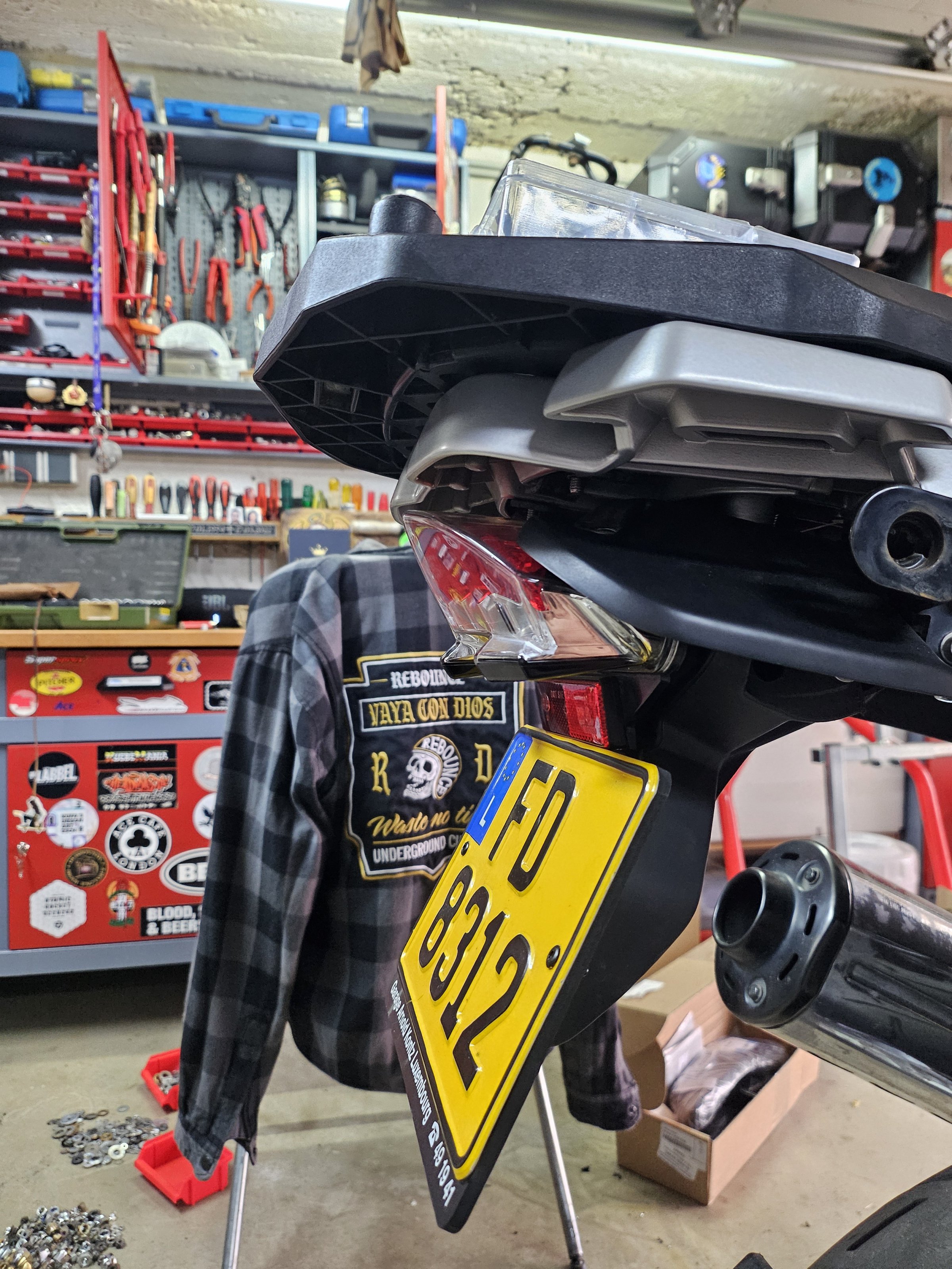

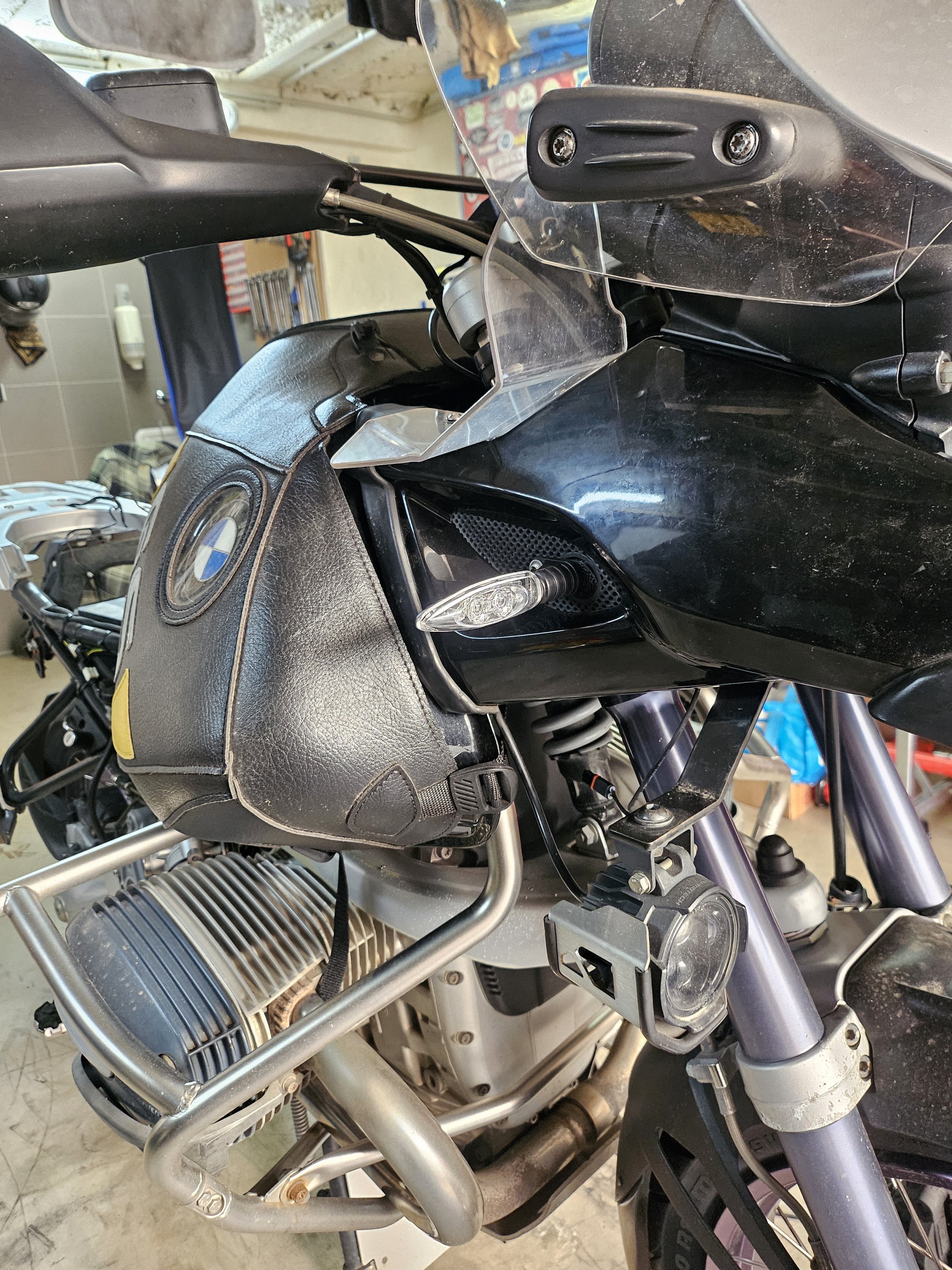

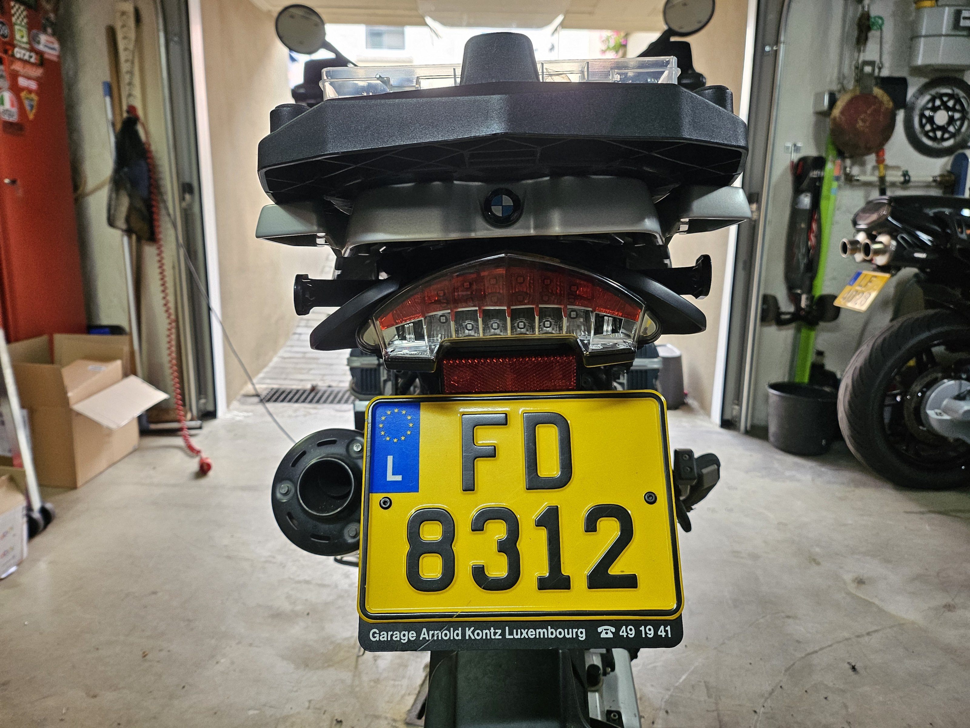

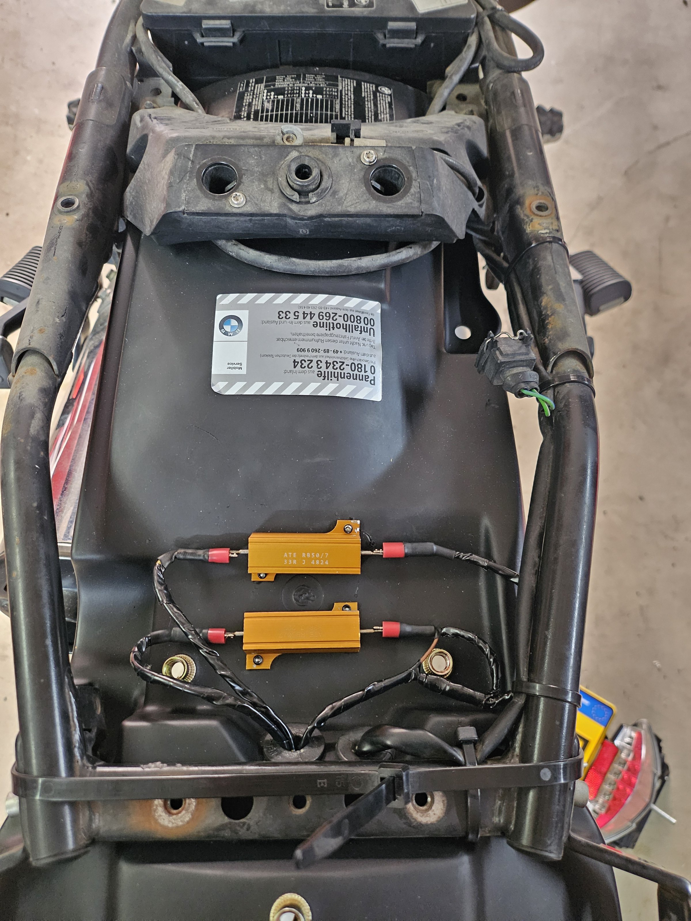

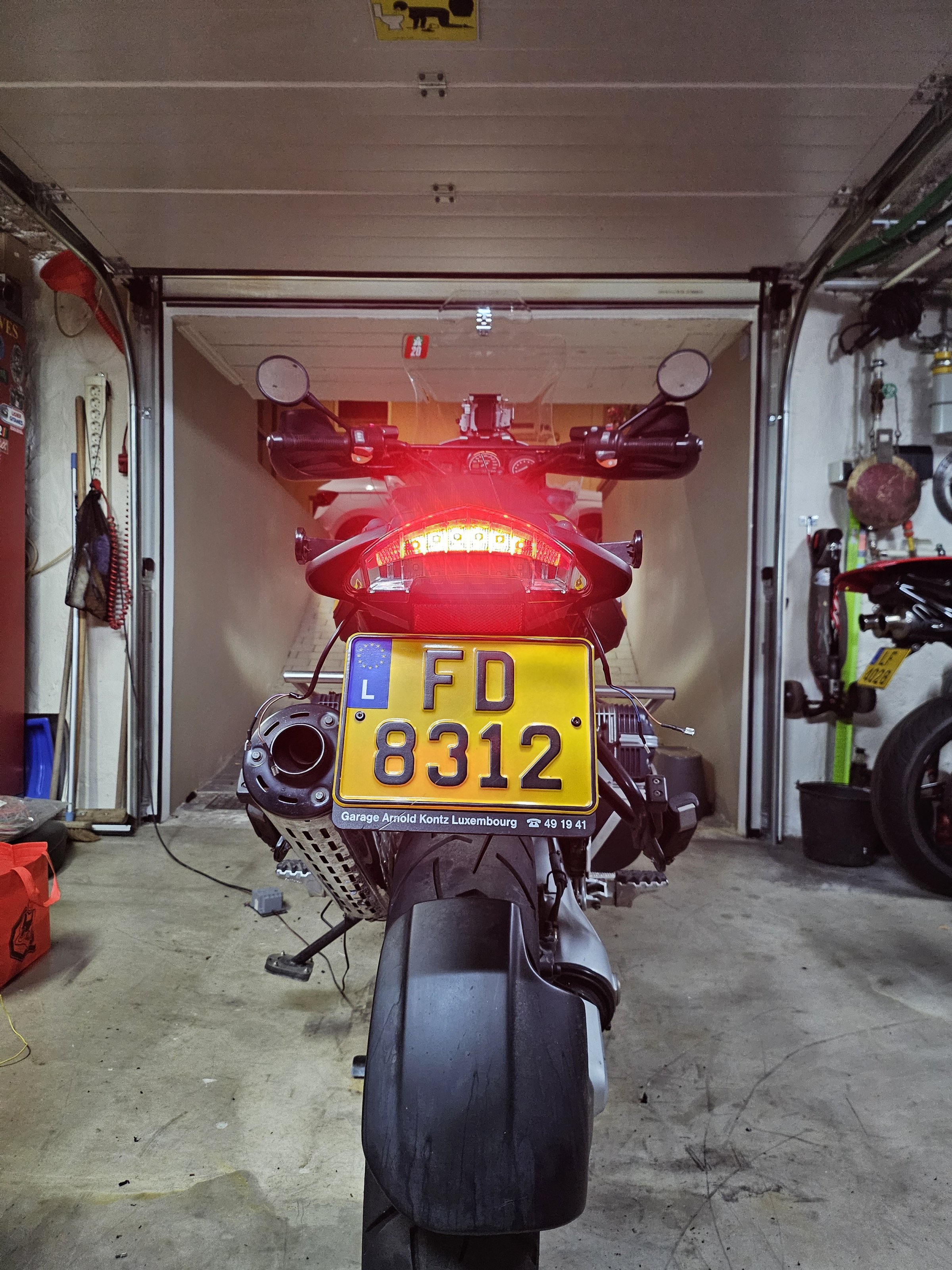

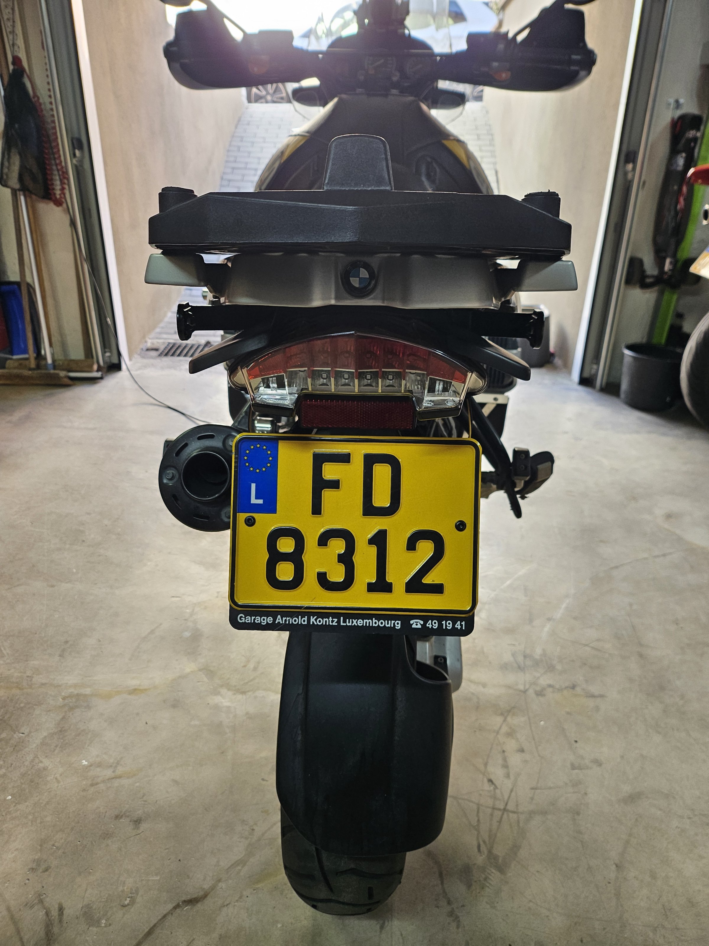

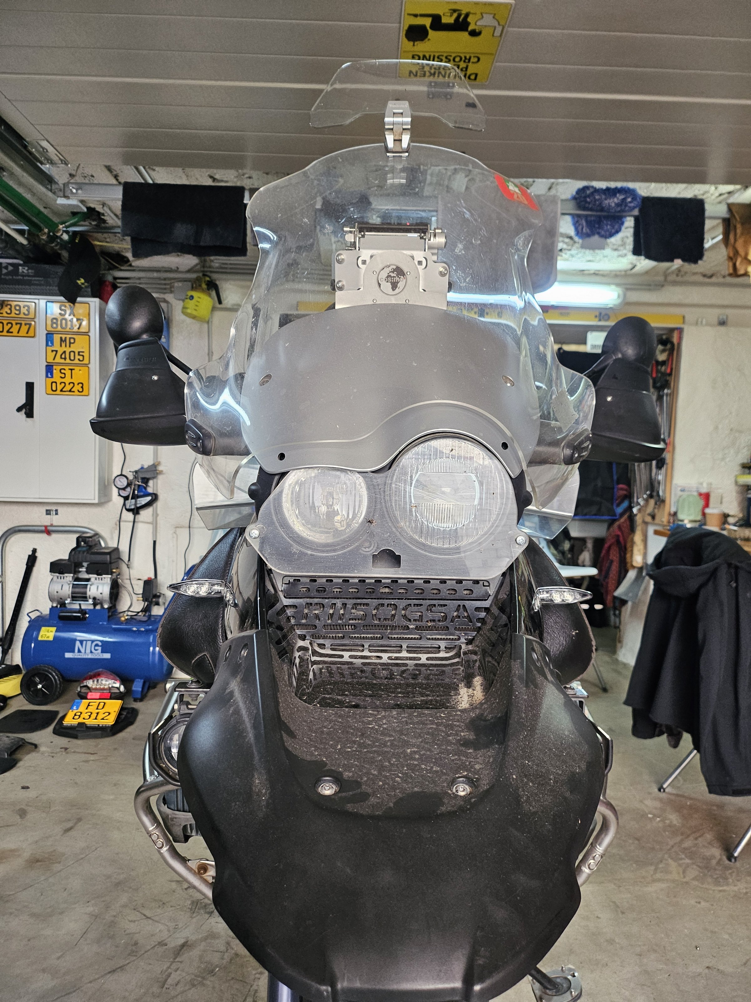

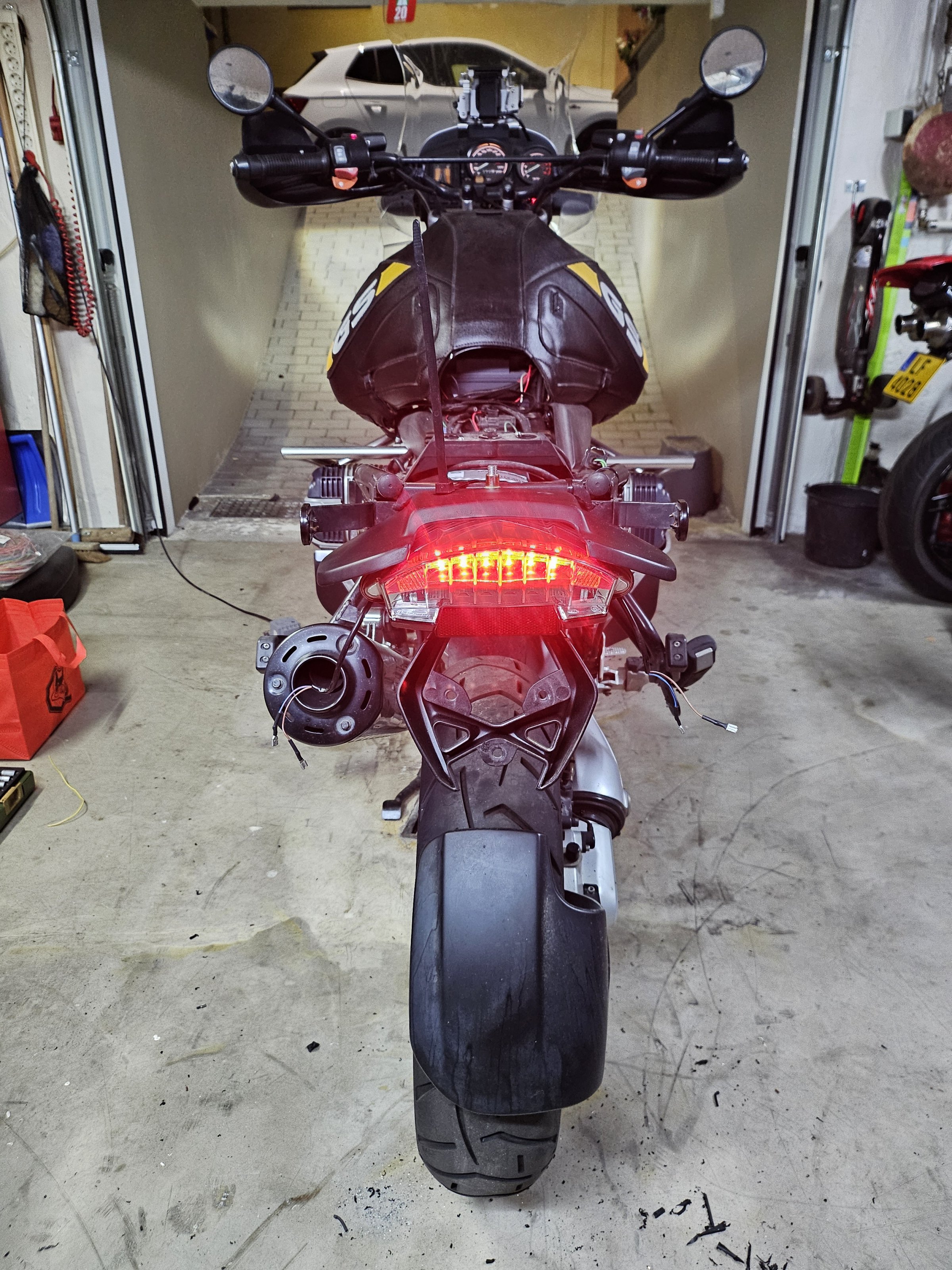

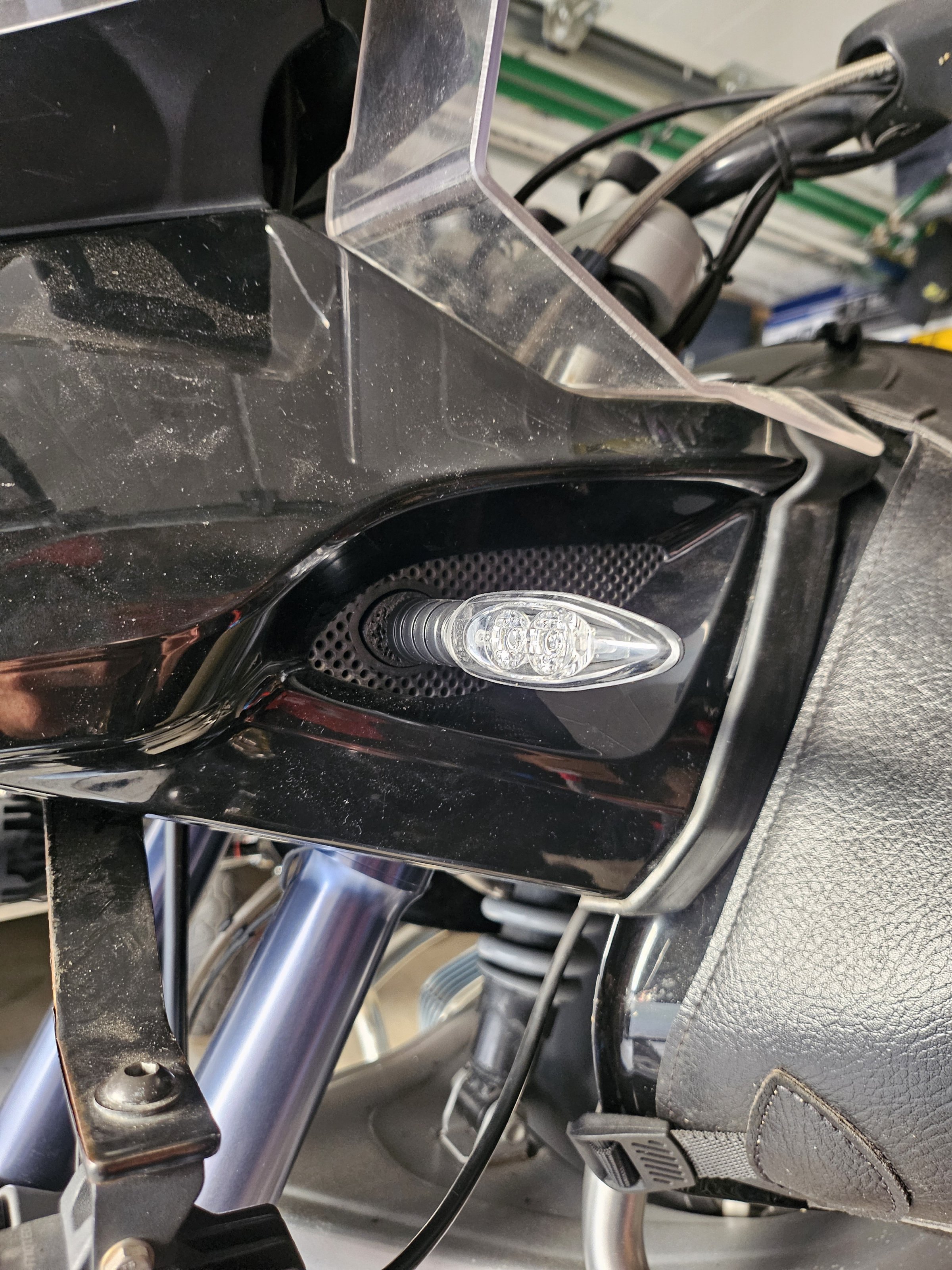

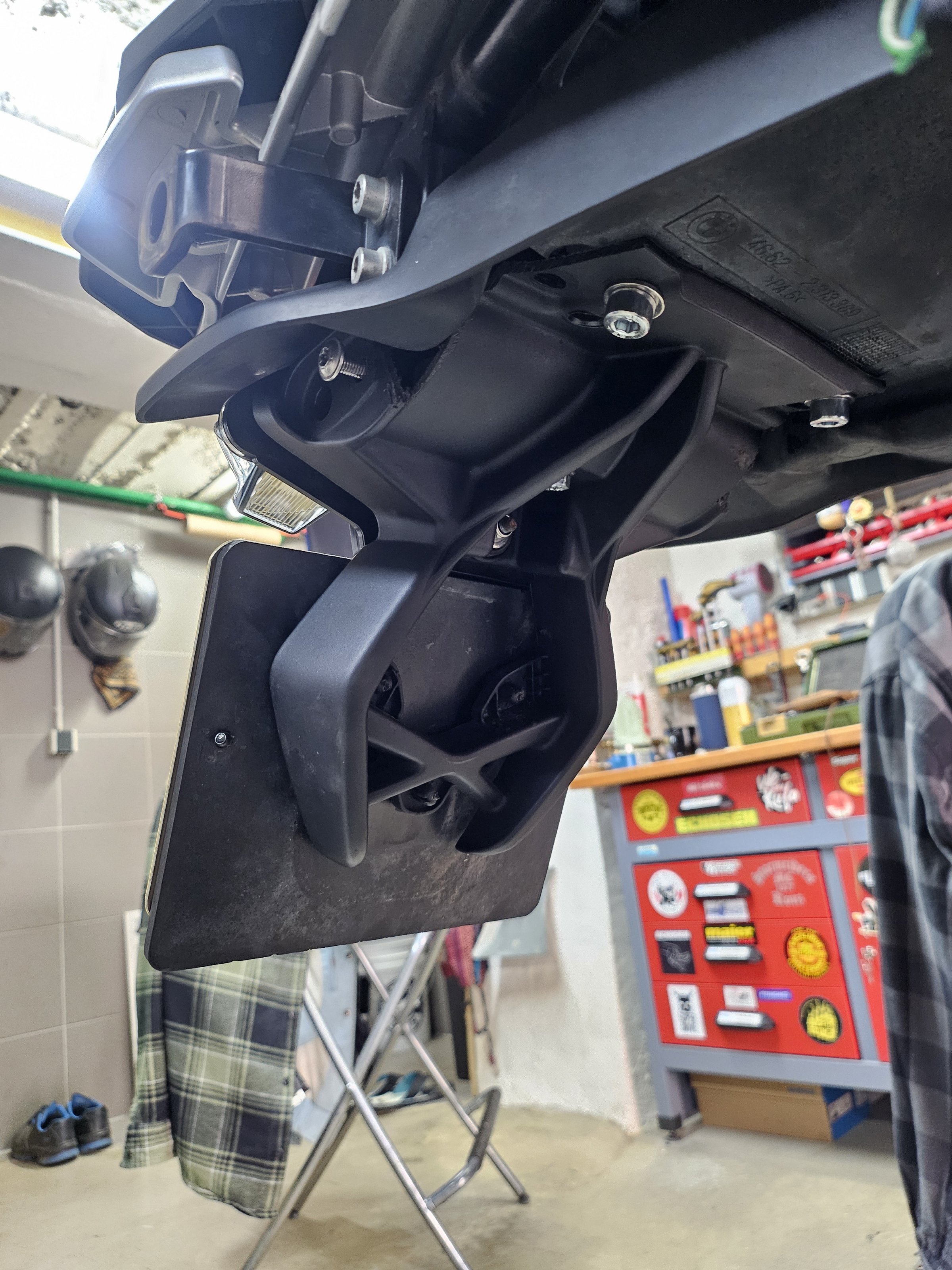

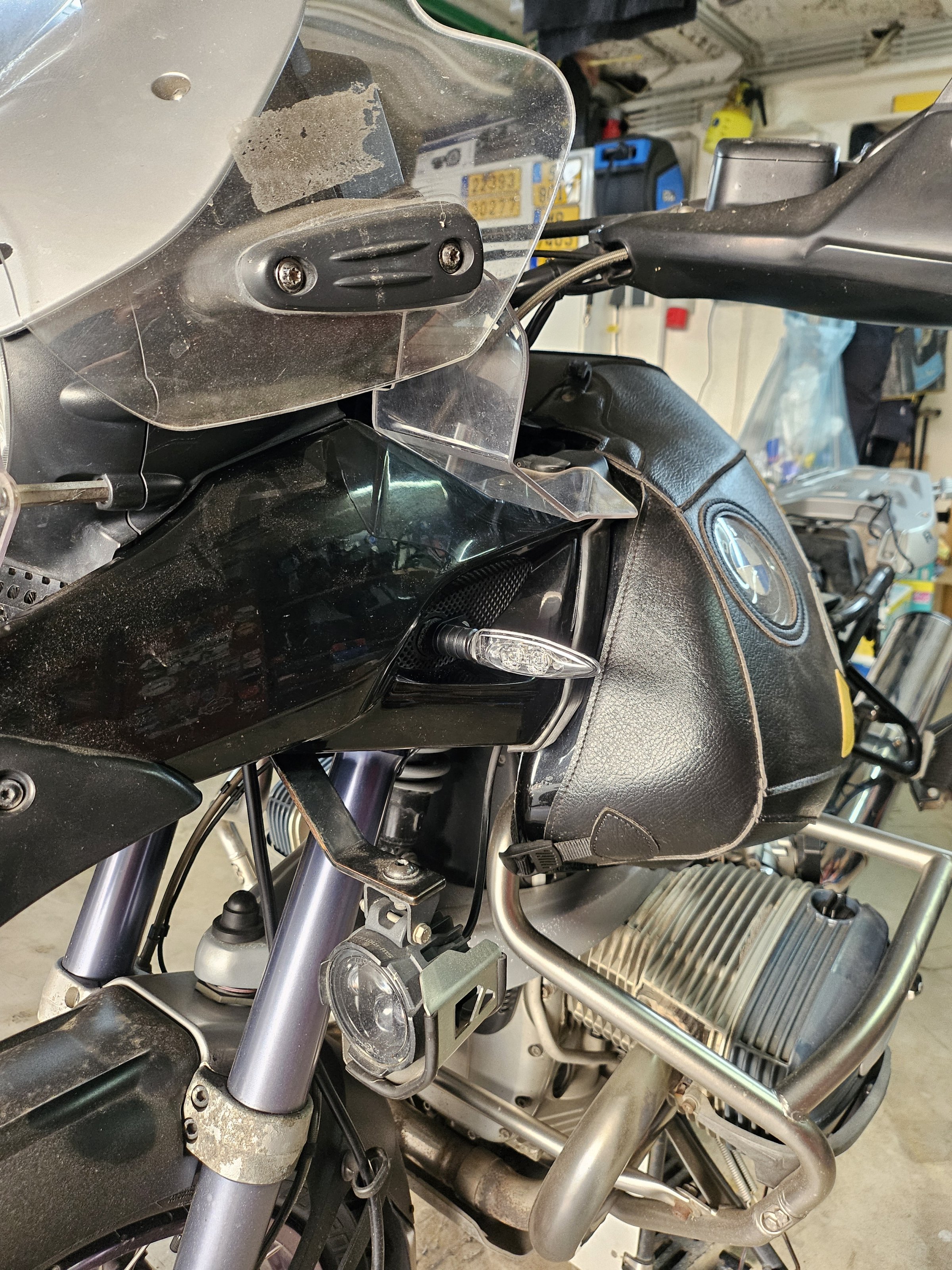

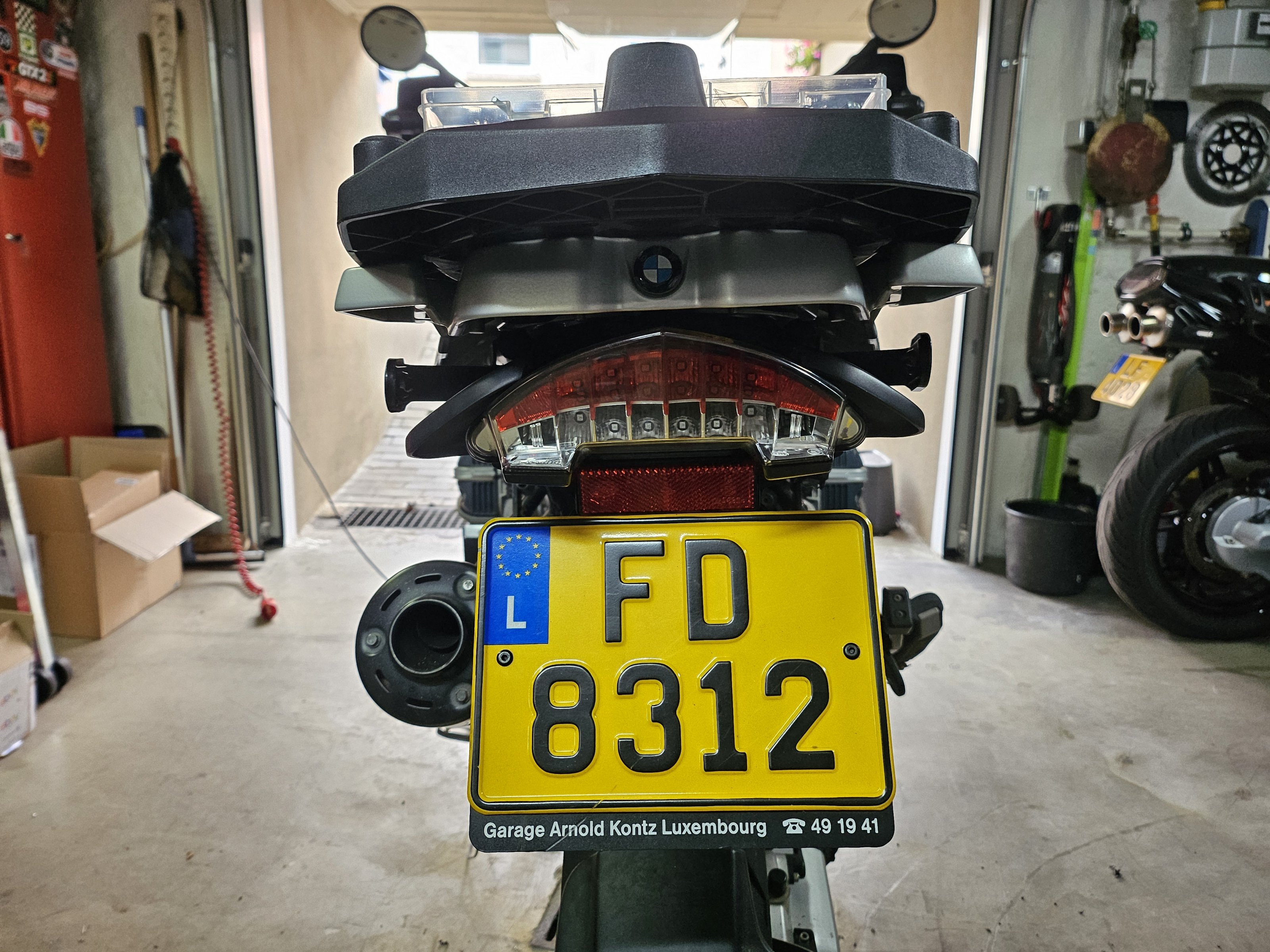

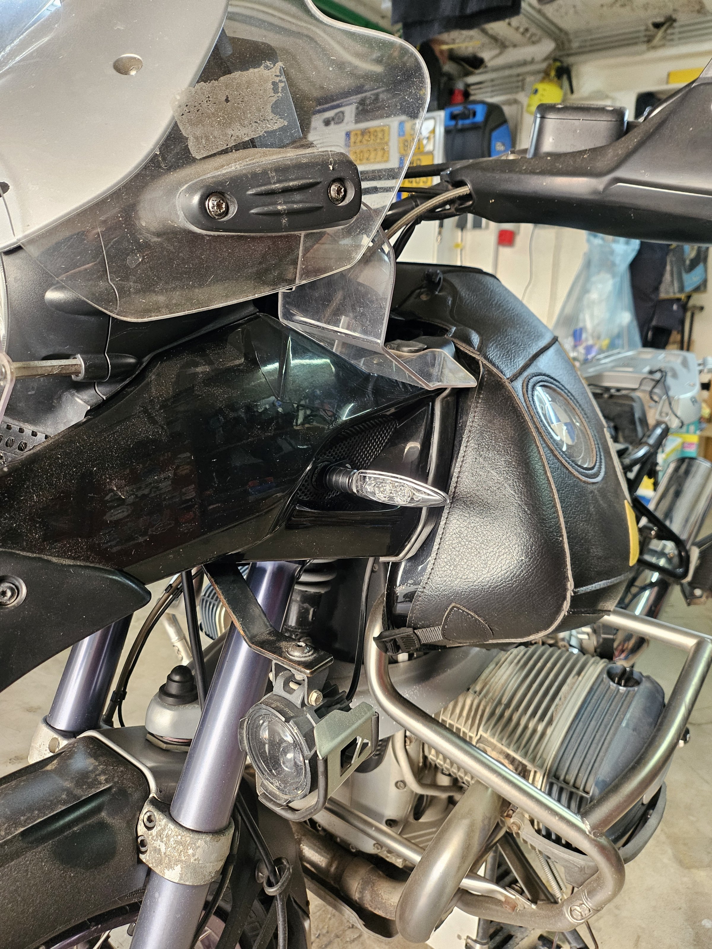

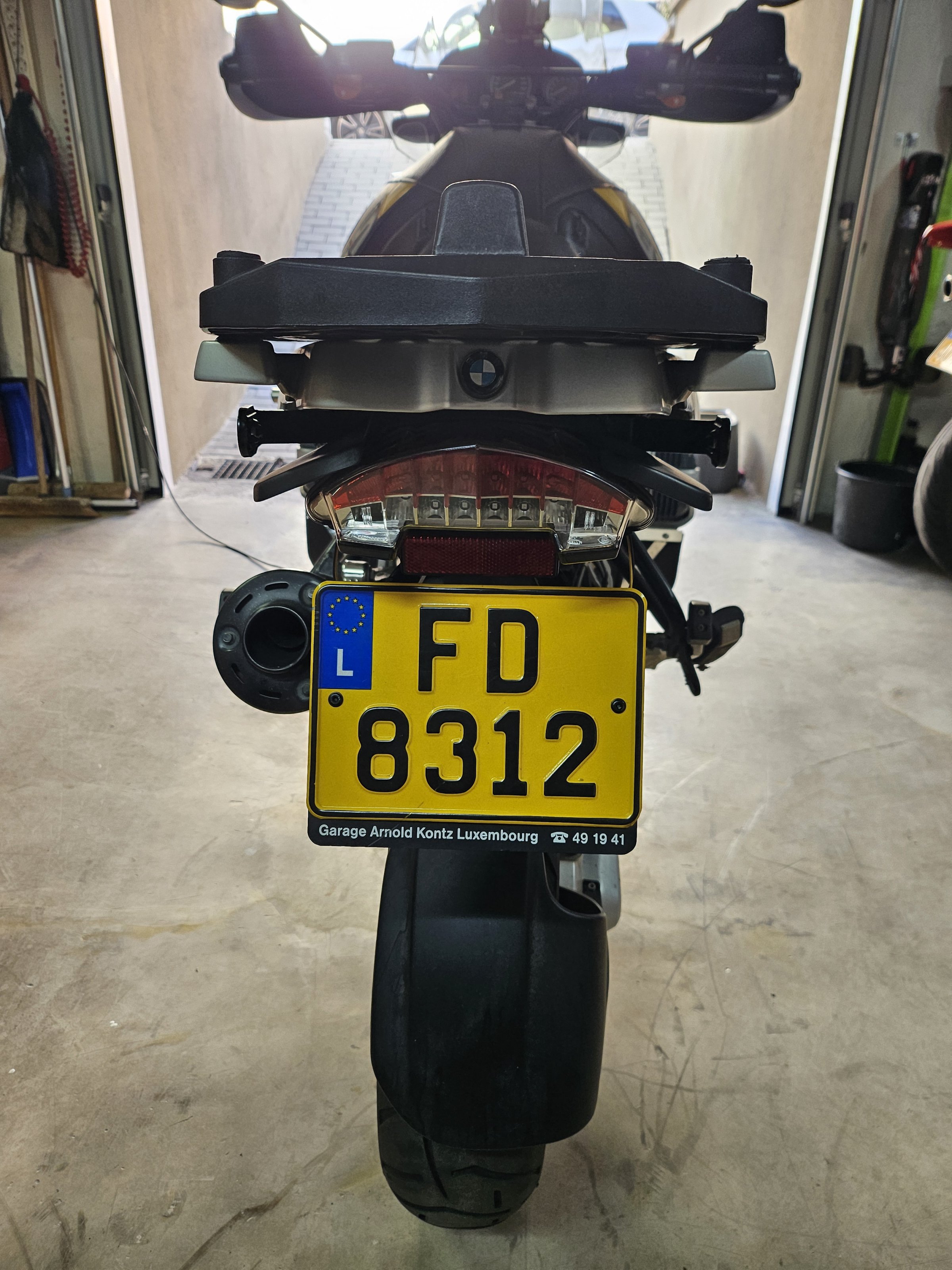

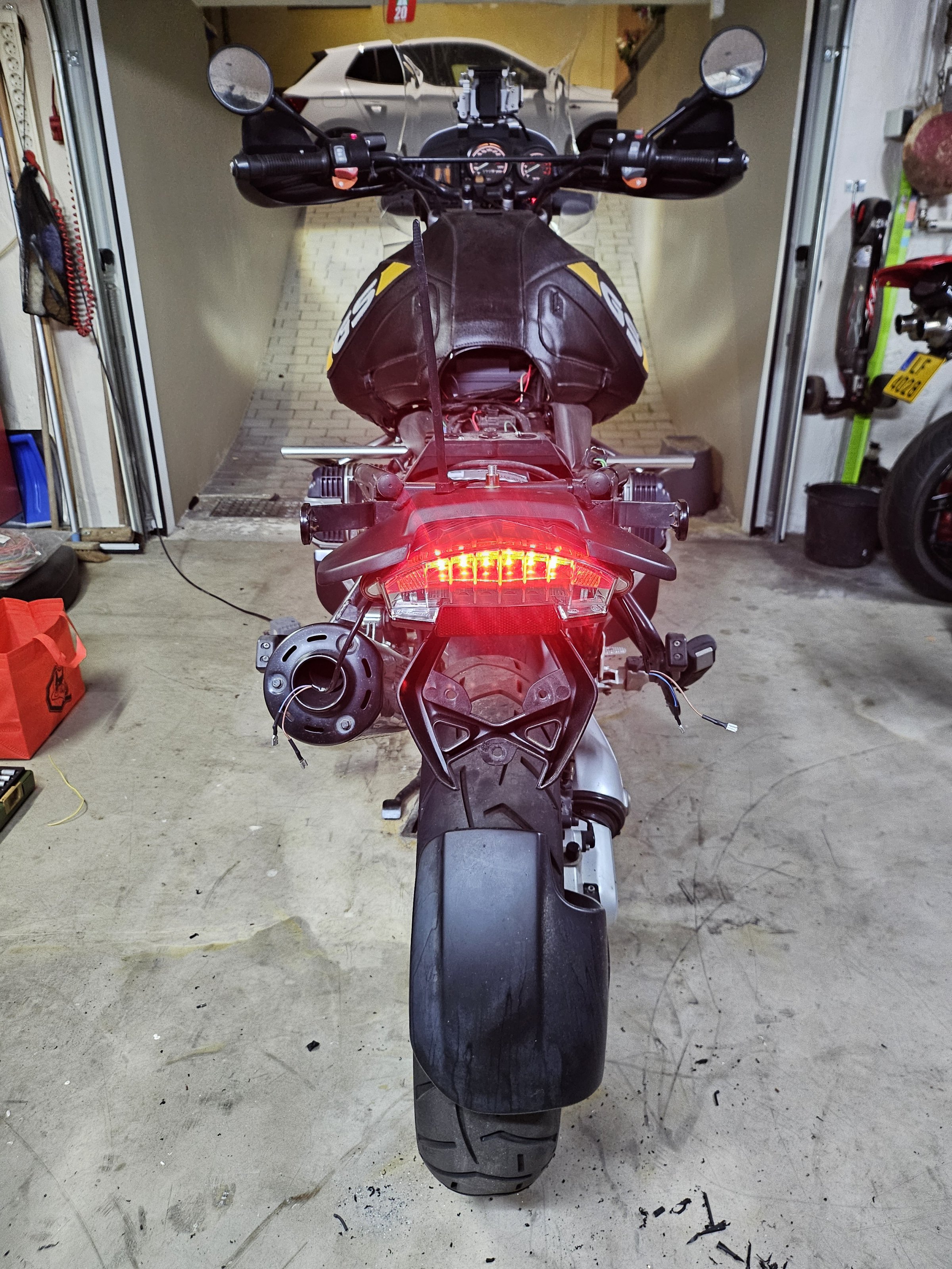

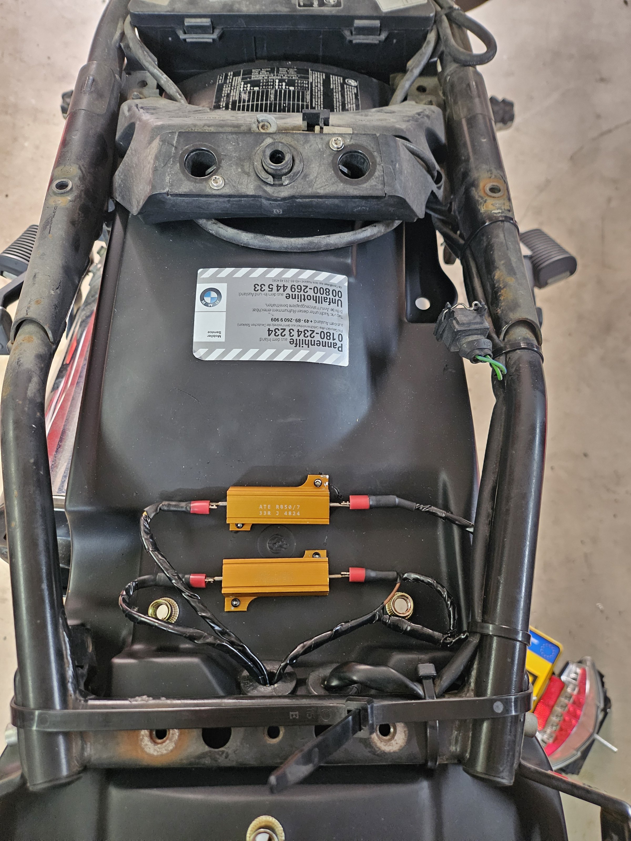

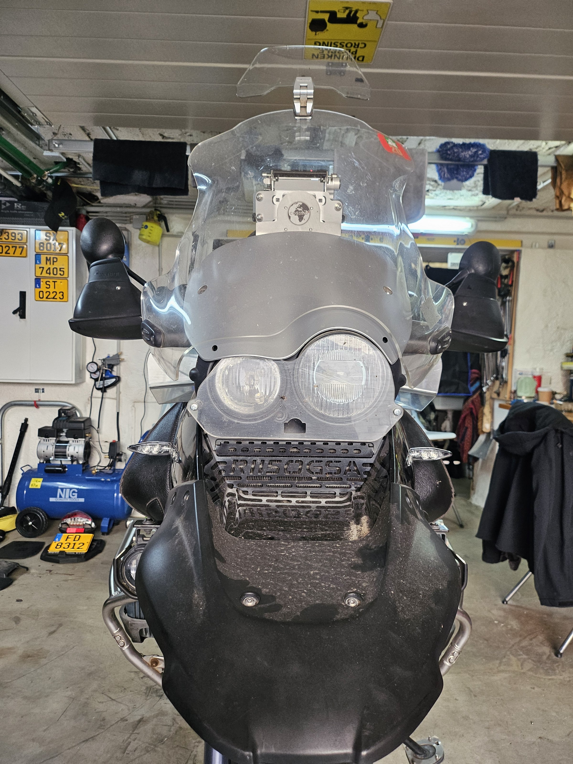

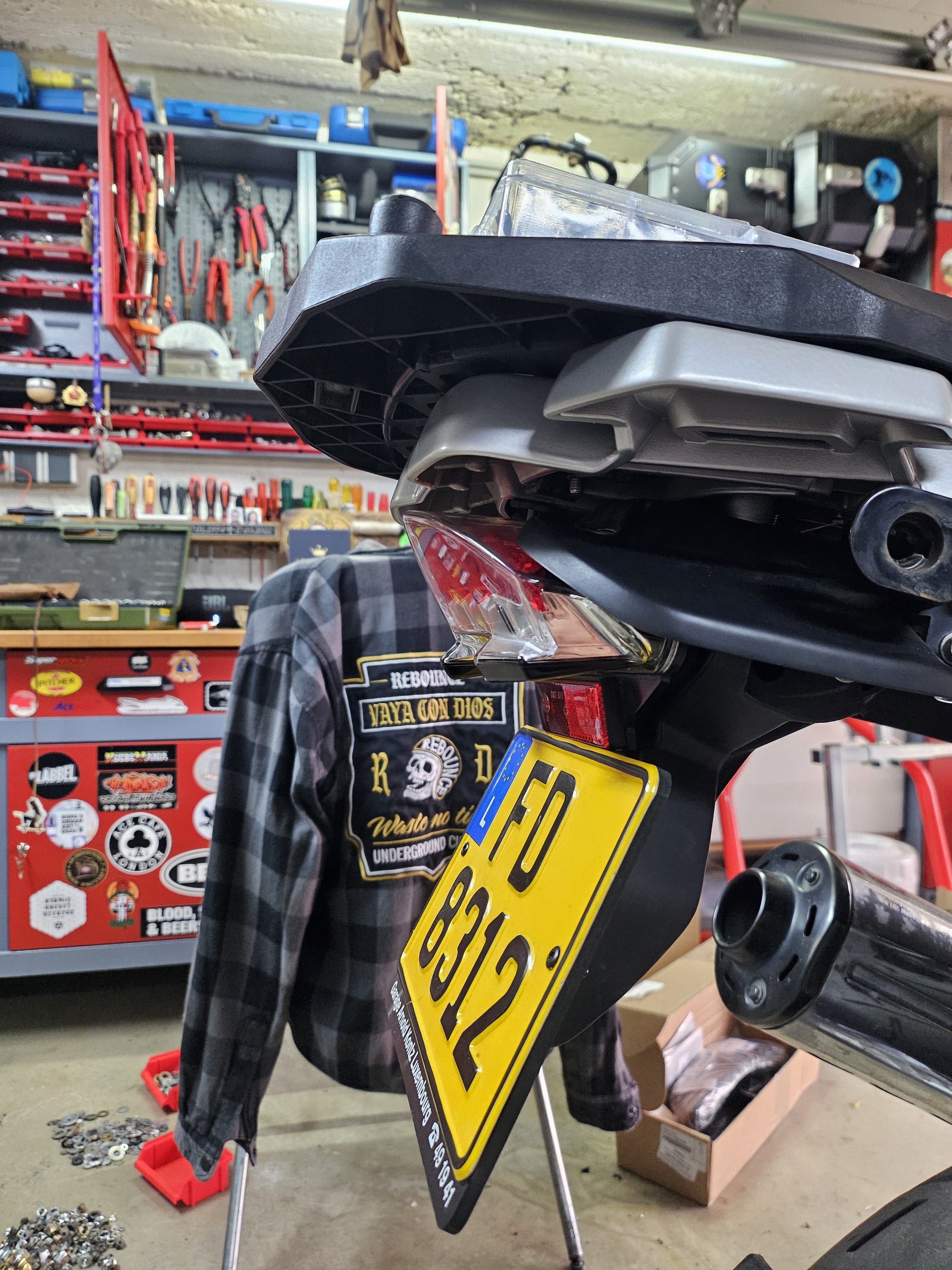

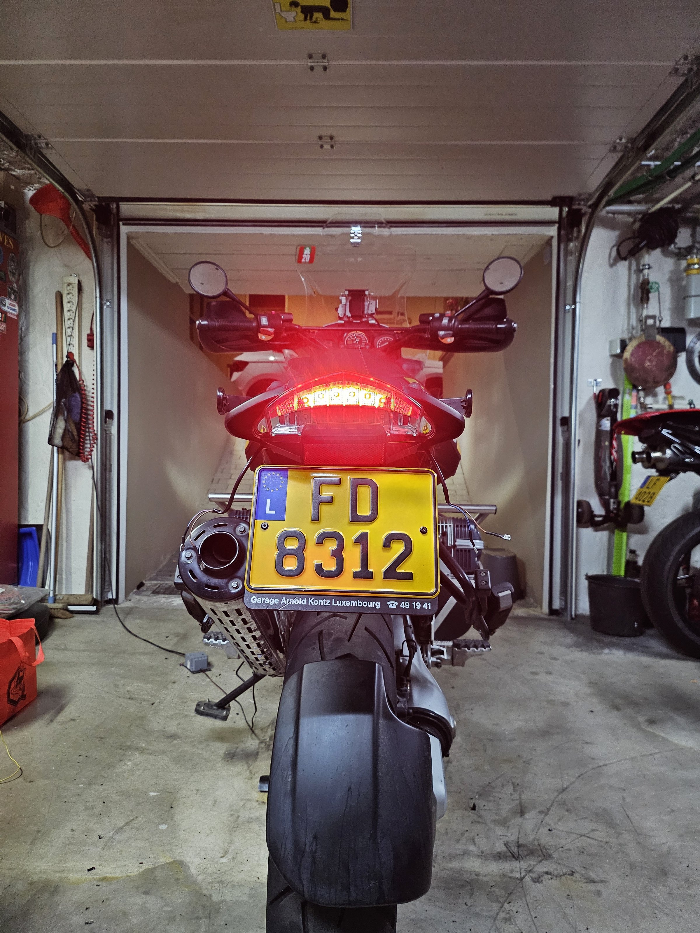

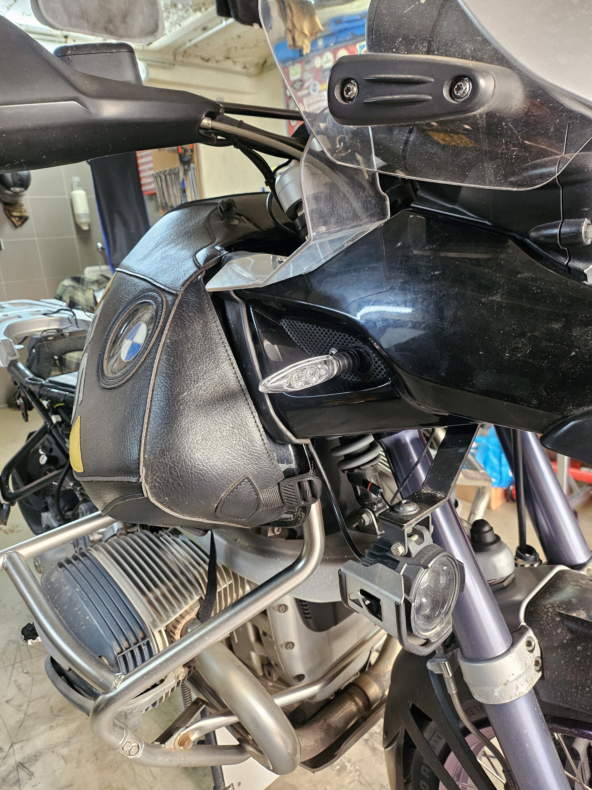

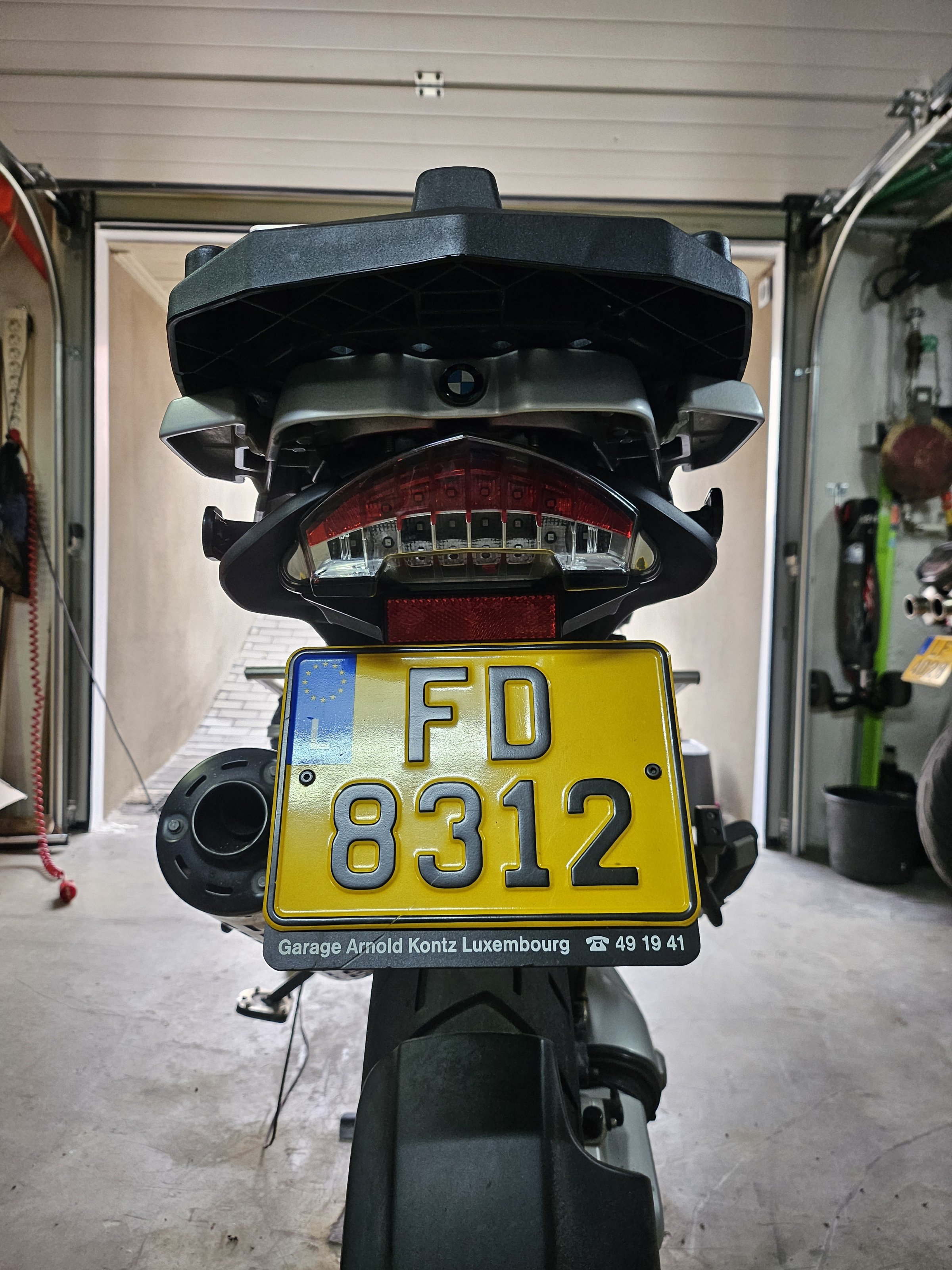

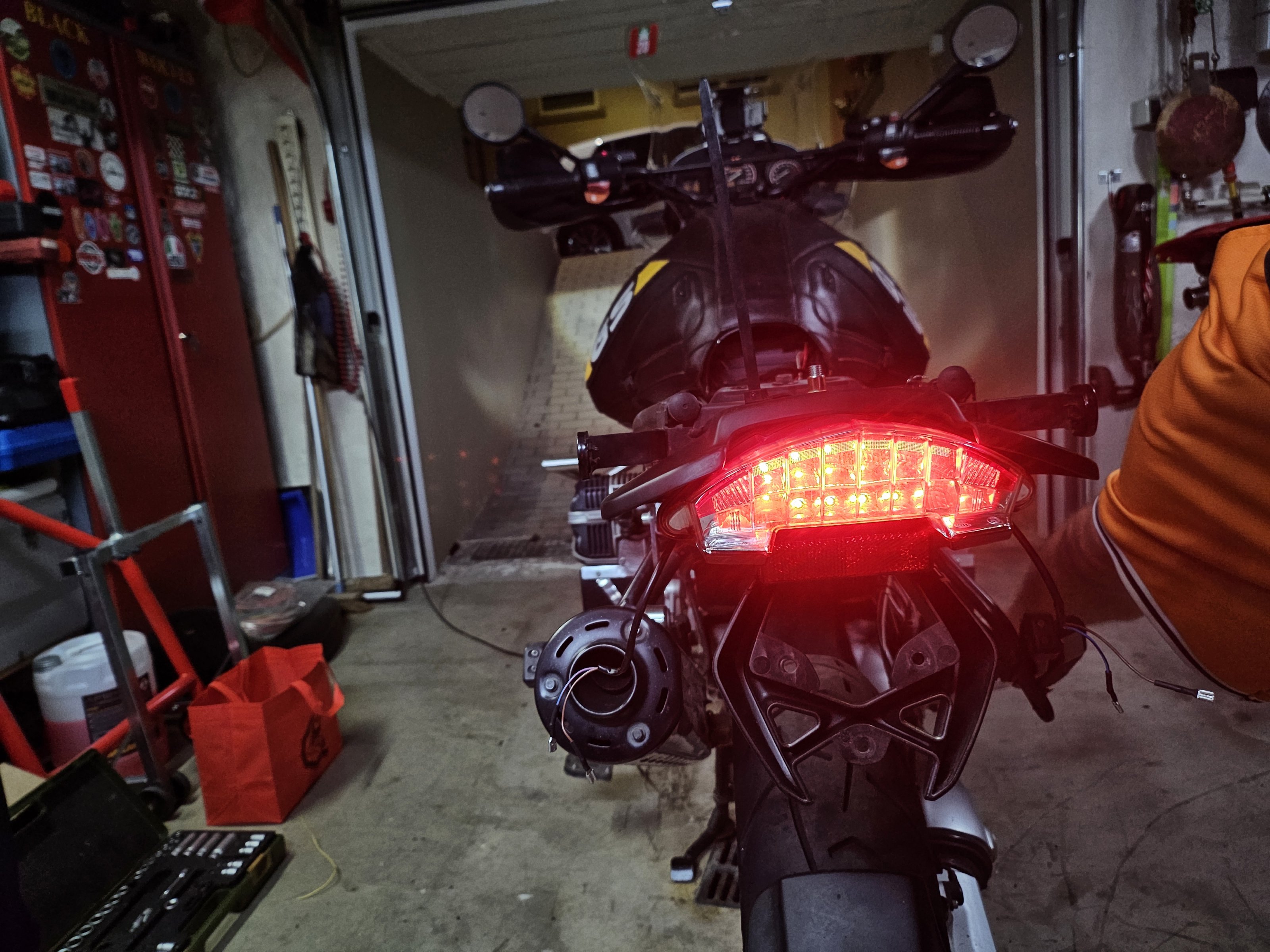

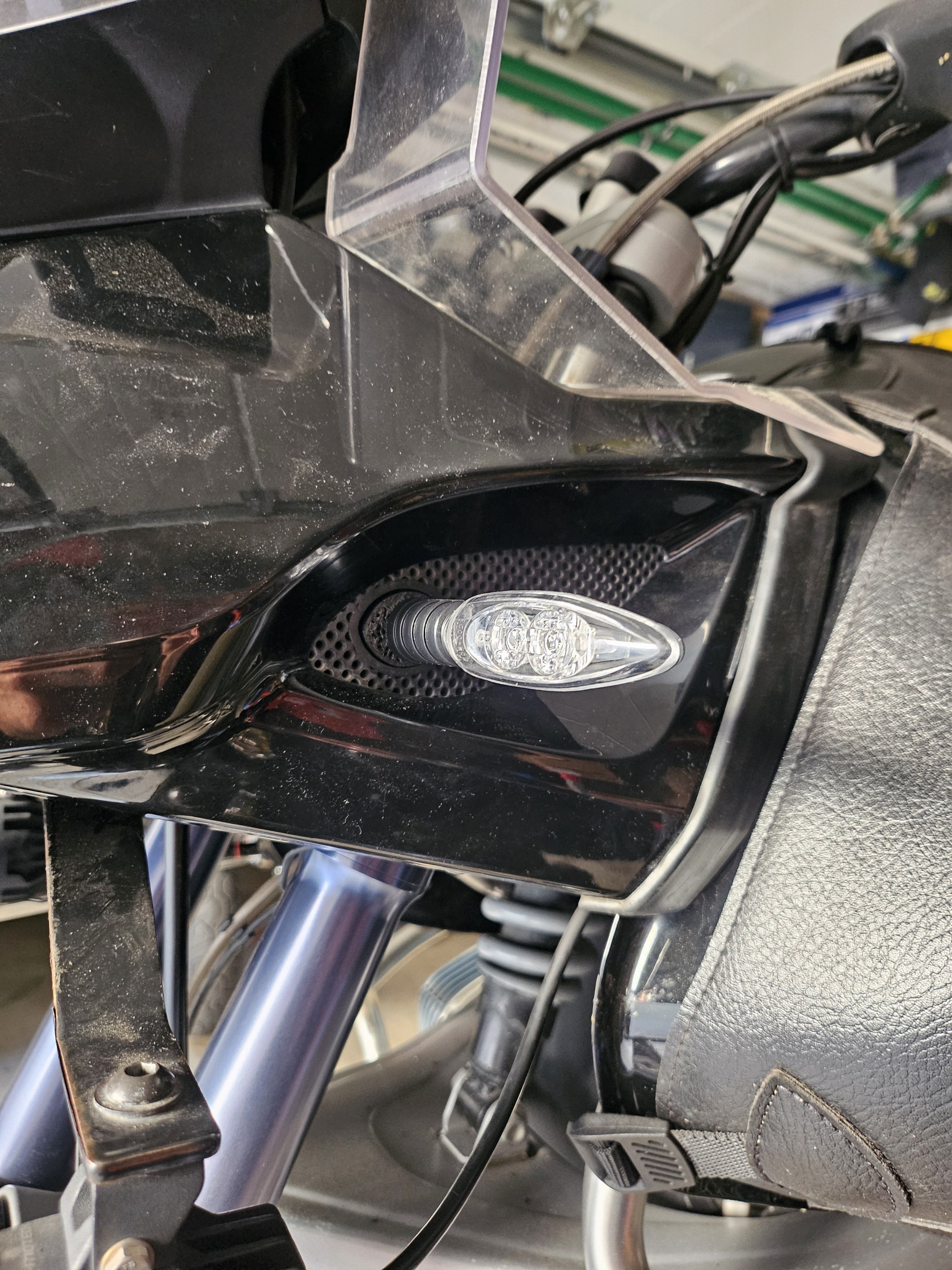

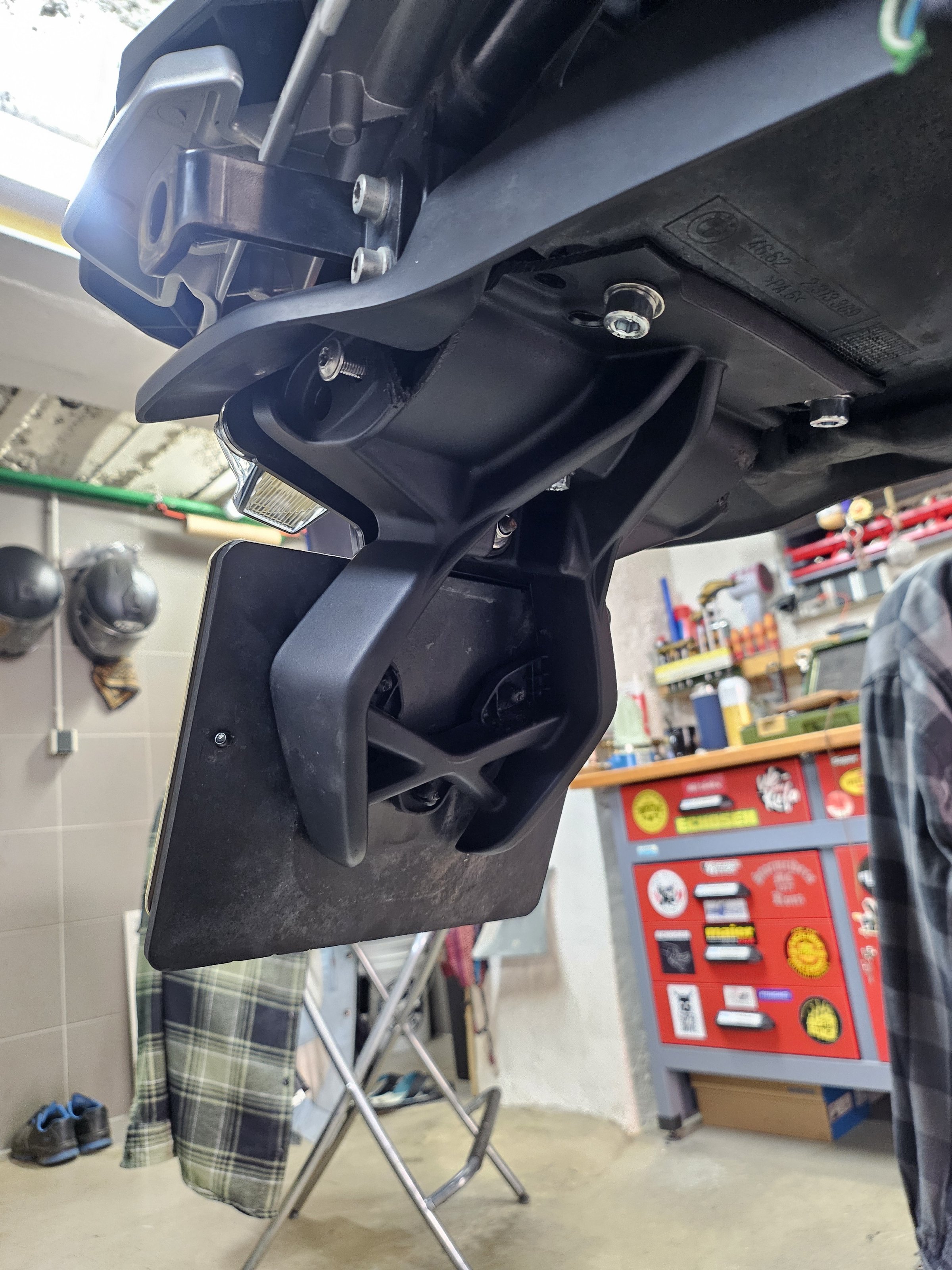

So kleines Update, hier mal ein paar Fotos von der GS, nur noch auf die hinteren Blinker warten und dann ist gut.
