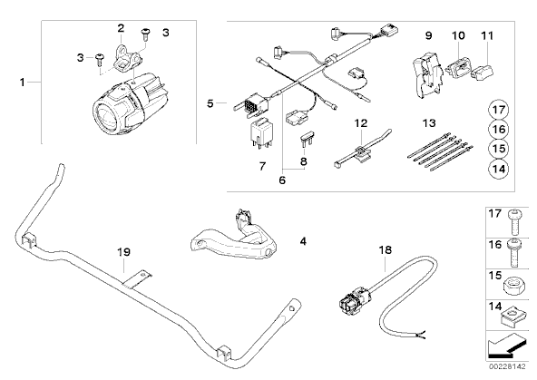

Hallo Leute!
kann mir wer sagen, wo ich für meine 1200 ADV Bj. 2010 die LED Zusatzscheinwerfer inkl. Adapterkabel bekomme.
Versand nach Österreich sollte moeglich sein.

Hallo Luis,
ok, als Alternative :biggrin:
schau mal hier
dort bestellen: 2 mal 63177721320 und 2 mal 63177723139
für die Montage (Verbindung) verwendest Du am besten
guckst Du hier

Sind aber keine Nebler!
Sind zusatzscheinwerfer!
Gebe zu bedenken (wegen Tüv) Nebler kann man mit dem Original Tagfahrlicht brennen lassen!
Zusatzscheinwerfer dürfen nur mit dem Scheinwerfer brennen nicht mit dem Tagfahrlicht!

Doch, das passt schon. Es handelt sich laut Teilenummer um original BMW/Hella LED-(Zusatz)Nebelscheiwerfer. Die kannste ohne Gewissensbisse anbauen.
Da gibt's sogar ein Video im Netz, wo sich jemand solche Teile an(um)gebaut hat:

Sodele, es gibt Neuigkeiten.
Die HawK Nebler werden es nicht, das sind ja Untertassengroße Monster. :)
Nachdem ich hier viele gute Infos bekommen habe und noch ein wenig selbst recherchiert habe, weiß ich nun genau was ich brauche und wie ich es anbaue:
Als Leuchteinheit werden es die Zusatzscheinwerfer der K1600GTL. Diese sind komplett gleich aufgebaut wie die der R1200GS, mit dem Unterschied, das diese stehend montiert werden. (Die verklebte Linse ist andersherum ausgerichtet) Dies ist mir wichtig, da ich die selben Montageplätze wie bisher bei meinen Givi Trekkers benutzen werde.
Als Sturzbügelhalterung werden die Hawk Halter genommen und so modifiziert (es muss genau ein 5mm Loch gebohrt werden) und dann kann man die Nebler direkt mit dem Halter verschrauben.
Die Anschlußkabel sind dabei und da ich schon die komplette Verkabelung von den Givis her habe, benötige ich nur noch die Lötverbinder (Vielen Dank für den Tip: Jetzt muss ich net mal meinen Gaslötkolben in die Stromlose Tiefgarage mitbringen :)) um die Einheiten auszutauschen.
Ich rechne mit einem Arbeitsaufwand von 1h und dann habe ich sehr gute LED Nebler die einfach verlegt werden können für relativ günstige 225€ zusammen:)
Es werden natürlich Bilder gemacht:)
