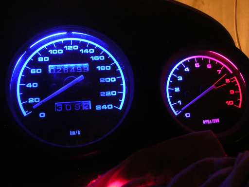

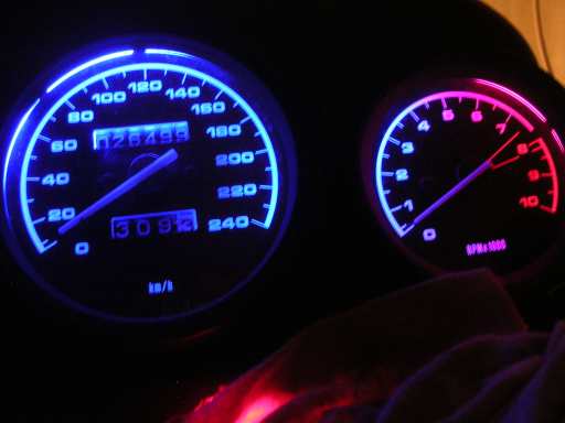

So mal schaun:
:D:D:D:D:D
das mit dem Rot gefällt mir noch nicht so recht, da werd ich an der roten LED noch was ändern müssen, damit die nicht so arg rüberstrahlt ( schwarzer Edding oder so. ) :confused:
Die Details:
der Sockel ist ein Wedge Base W2x4,6d oder auch unter T5 zu finden.
Ich wurde fündig unter W2x4,6d. :)
Einbauzeit ca. 10 min.
Einbau: Scheibe weg, Cockpitabdeckung weg, Lämpchen raus, Zündung und Standlicht ein, LED`s stecken - wenn leuchtet gut, wenn nicht, LED um 180 Grad drehen.
LED`s sind gepolt, d.H. sie funktionieren nur in eine Richtung - es ist Ihnen NICHT egal wierum man Sie einbaut.
Die LED´s habe ich als 12V Type gekauft somit ist KEIN Vorwiderstand o.Ä notwendig.
Alle langsameren gehen zur Bucht und geben dort unter Suchen "LED Tachobeleuchtung W2x4,6d" ein und werden fündig ( hoffentlich ):p
Die Lämpchen sollten für ca. 1-2 Euro das Stück ( mehr würd ich nicht zahlen ) zu kaufen sein. Plus halt noch den i.A. unverschämten Versand bei der Bucht.
Der Spaß liegt somit zwischen 6 und 10 Euro komplett.

Ich habe meinen Armaturen auch etwas Farbe zukommen lassen. Es gbit für denTach übrigens LED´s mit einem Abstrahlwinkel von 160° zu kaufen. Ein kleines Problem gibt es beim DZM, da muss man eine blaue LEd und eine klare (weiße) Led einbauen. Die klare LED muss man mit einem Edding zu 3/4 blau einfärben. Das Ergebnis kann sich imho sehen lassen und ich kann innerhalb vom 10 Minuten den ganzen Krempel zurückrüsten. Mit einer roten LED ist der obere Bereich des DZM´s leider pink :mad:. Mit einem zweiten blauen LED sieht man den roten Bereich nicht. Was aber auch zu verschmerzen ist....
In das FID kann man mit etwas Übung ebenfalls blaue LED´s einlöten...
