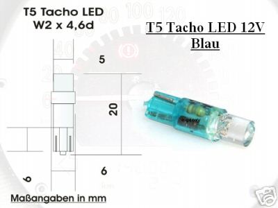

wer sich blaue beleuchtung im tacho rein machen will mit FID und dzm
braucht folgendes:
4led´s 12 v socket T5(gibts bei Du. W / Conrad und div autuzubehörläden)
und 4 lsd´s für´s FID
die conrad artikelnummer lautet:153548

die FID-Leds habe ich dank Artikelnummer beim Conrad gefunden. Aber die 12Volt T5-Sockel LEDs für den Drehzahlmesser und Tacho nicht. Könnte mir da mal jemand der Blaulicht-Profis eine Bestellnummer/Bezugsquelle nennen
(Conrad). Bitte nicht eBay.
Wäre sehr nett.
Müssen die LEDs einen bestimmten Abstrahlwinkel haben, um das Display flächig auszuleuchten?
Ciao Markus
Wäre sehr nett.
Ciao Markus
Moin Markus,
Bei Conrad bekommst Du einen Satz mit 5 12V, T5-Sockel-LED`s für 8,25 € unter der Artikelnummer 852118 - 62.</SPAN>

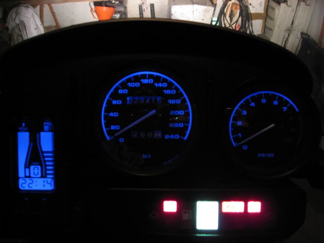

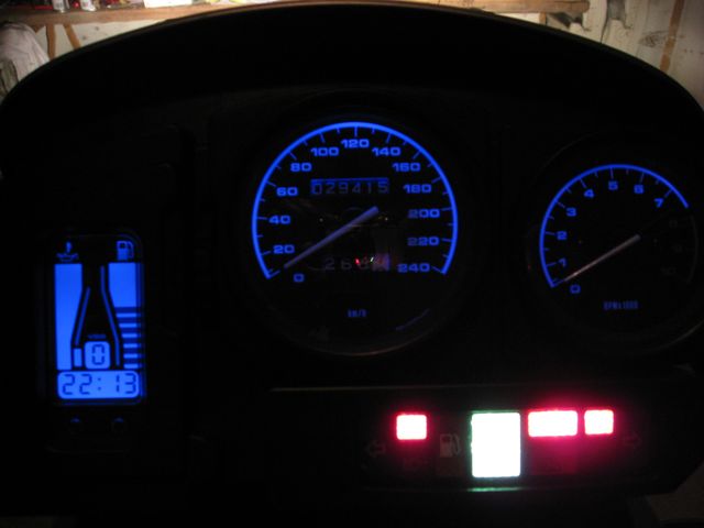

Hallo zusammen,
es ist soweit ich habe meinn Tacho jetzt auch fertig. Und es sieht einfach toll aus.
Einen besonderen Dank an Fiete und seinem Kumpel
