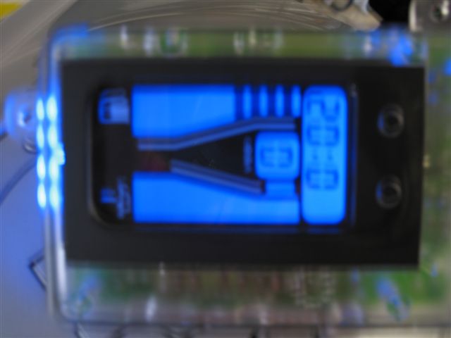

@ Heiko: wow das sieht ja wirklich cool aus...
Welche LED hast du denn in das FID eingelötet? ISt das FID kompliziert auseinander zu nehmen?
Habe mir jetzt einmal die LEDs für Tacho und DZM bestellt- mal schauen wie das aussieht...
Wäre super, wenn du mir da weiterhelfen könntest...
Vielen Dank

Hallo Heiko,
ich schließe mich der Frage von Stoffel an.
Wie hast du das FID so schön hinbekommen?
Gibts es vielleicht eine Bauanleitung wie vorzugehen ist?
cu Fiete

Danke sehr...
... für deine Bilder, Heiko!
Heißt das, das Plexiglas ist mit dem schwarzen FID Gehäuse "nur" gesteckt? Die 3 Schrauben, die du ansprichst sind ja für die Befestigung des FIS am Instrumententräger...

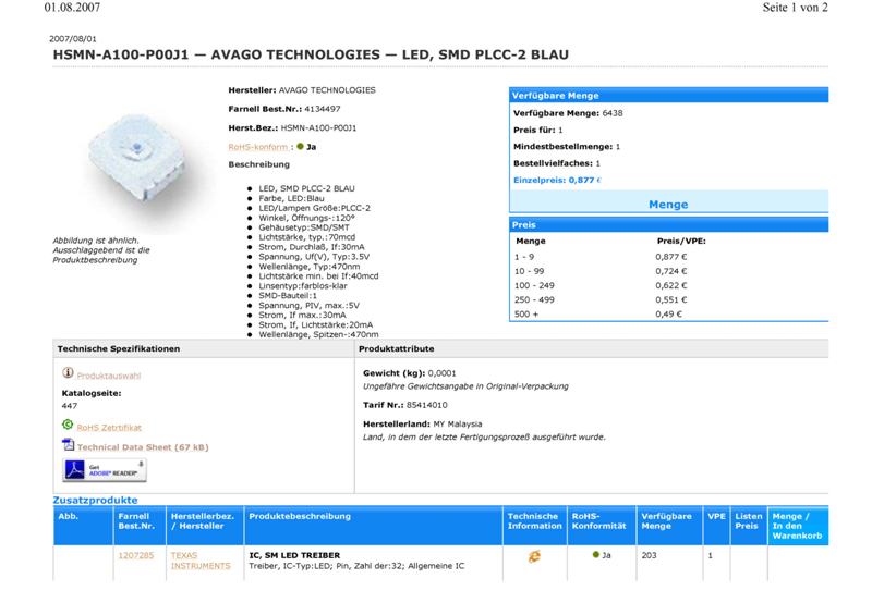

Ebenfalls vielen Dank!!
Bin mal gespannt wie das aussieht!
Ich habe die LED auch schon gefunden.
Werde mir dort zum WE welche bestellen.
Will sonst noch jemand welche haben?
Bitte mailen.
cu Fiete

ja, ich bin dabei hätte auch gerne die in Blau. Die anderen habe ich schon eingebaut und es sieht geil aus. Nur den Stecker für das FID finde ich nicht.Sagt mir bitte Bescheid wenn ihr bestellt. Was kommt da denn rein bzw. wie heißen die hab ne Firma an der Hand die vertreiben solche Led's könnte ich mal nach fragen. Hab es gerade an der angehängten Grafik gesehen.

Also ich habe bis jetzt 11 Satz zusammen.
Alle die sich gemeldet haben haben eine Mail bzw. PN mit Bitte um Bestätigung.
Ich bestelle morgen gegen 9:00, wer bis dahin bestätigt kommt mit in die Bestellung.
cu Fiete

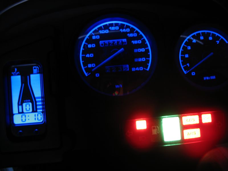

ich bin schon gespannt auf die ersten Fotos des FID mit blauen LED´s ;). Tacho und DZM habe ich schon nachgebaut, einfach klasse :D!
:D:DVielen Dank für die Infos an alle Beteiligten.:D:D

Hi Jungs,
grade eingelötet und getestet. Sieht super aus. Morgen erst mal neue Kabelbinder holen und alles wieder zusammenbauen
cu Fiete
