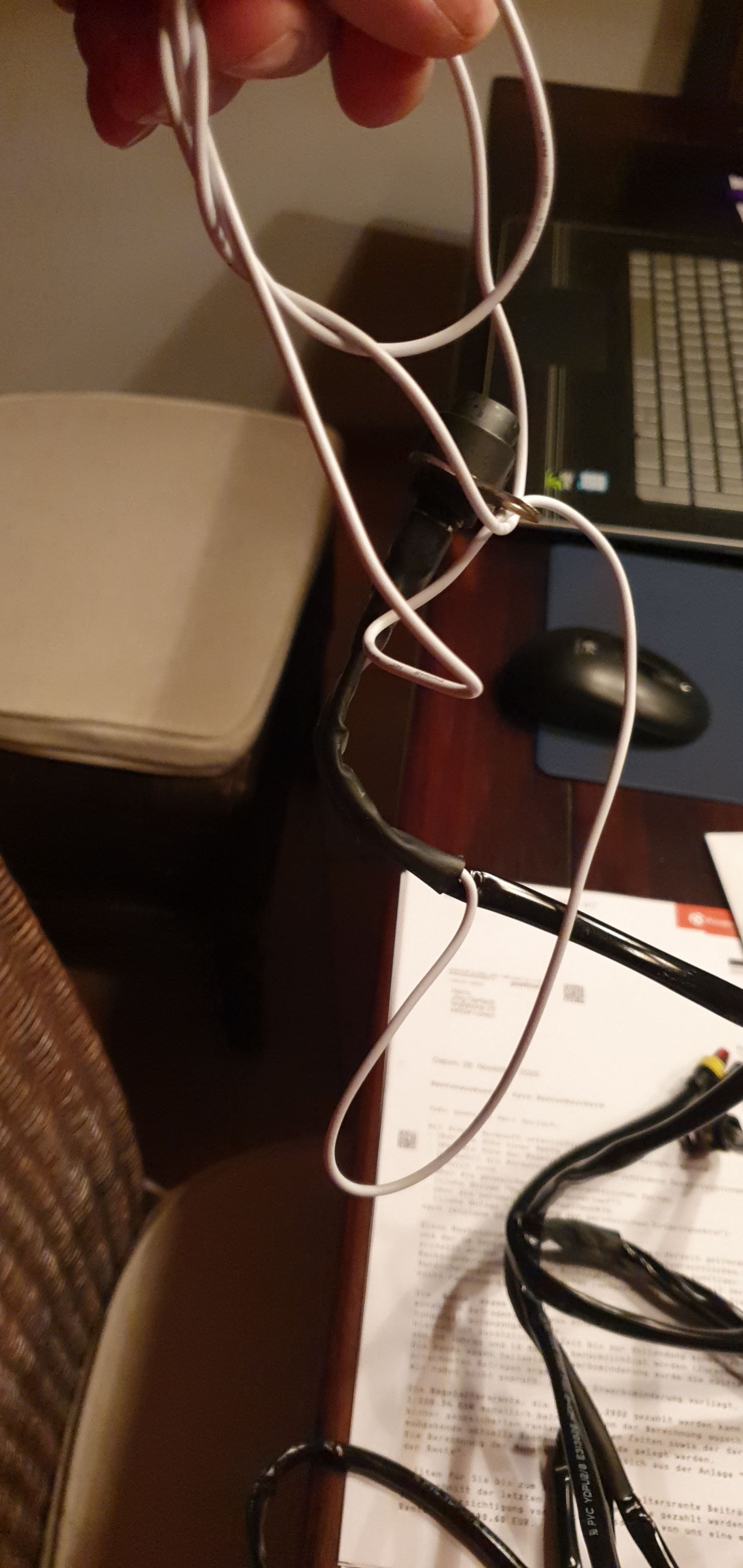

Ich weiss gar nicht mehr ob der zwei oder drei Drähte hat aber da ja alles fertig konfektioniert ist gibts da eigentlich keine offenen Fragen wenn man das vor sich liegen hat ;)

Poste mal ein Foto von dem Schalter inkl. Anschlusskabel, dann kann man Dir sicher helfen.

Wenn der Schalter beleuchtet ist, könnte es der Masseanschluss sein.

Ist es denn ein drittes Kabel? Kannst Du feststellen/fühlen wieviel Adern in der schwarzen Hülle des Kabelbaums liegen? Wie sieht das Ende des weißen Kabels aus?

Plus Minus gehen an die Batterie und 1 Kabel an das Schaltplus von zB. der Steckdose zum triggern des Relais (und vermutlich zum Schalter). Mein Kabelbaum sah anders aus ... das müsstest du mal durchpiepsen wie das verbunden ist.

So alles geklärt.
Ist geschalteter Plus und die Bedienungsanleitung fehlerhaft.
Ich hatte es mit einem Batterieladegerät ausprobiert und da schaltet das Ladegerät ab wegen zuviel Leistung. Mit einer Batterie ausprobiert dann geht es mit geschaltetem Plus.
Vielen Dank für eure Antworten

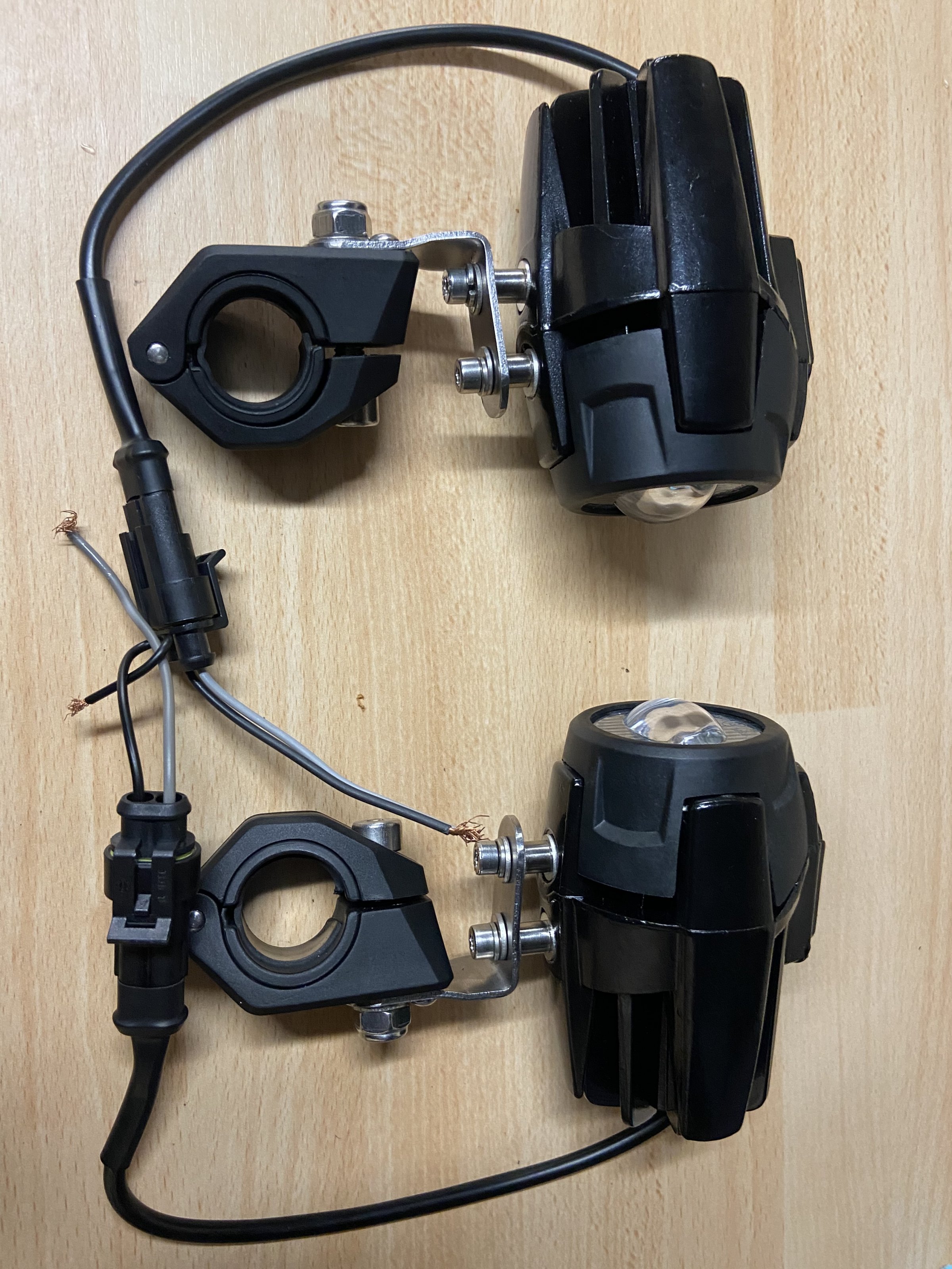

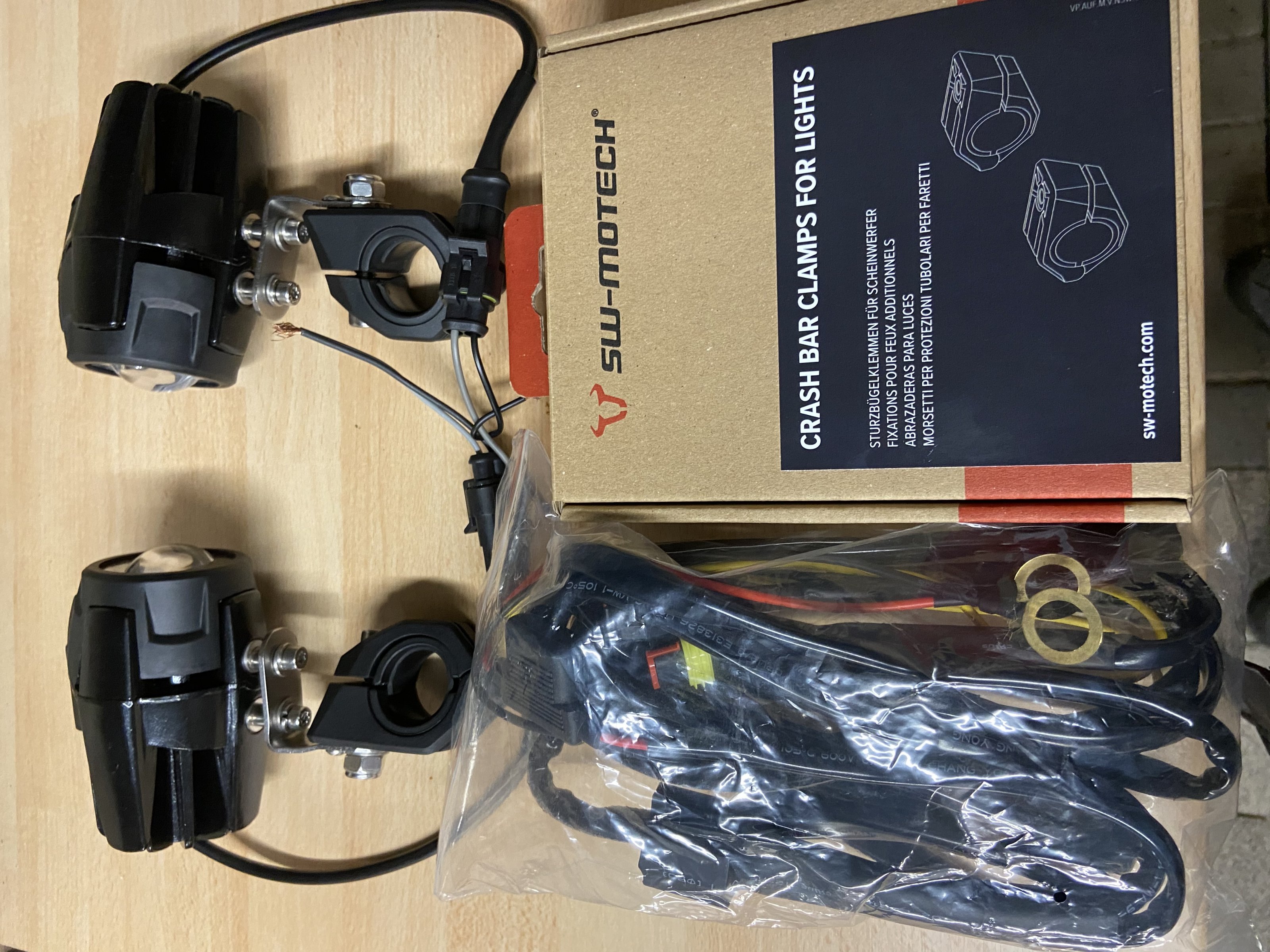

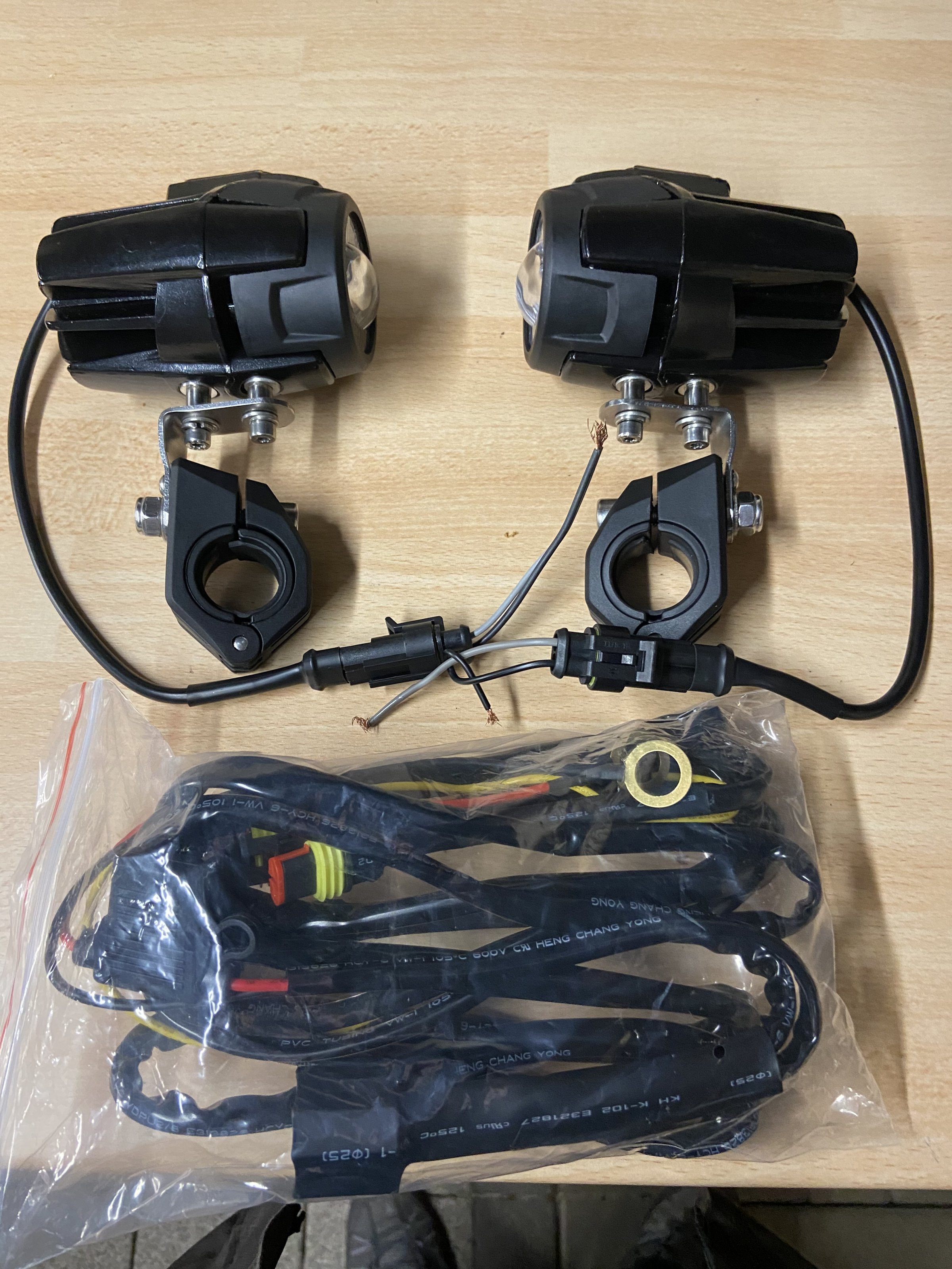

Hallo Zusammen,
ich gebe auf. Die Kombination von den nicht originalen Zubehörscheinwerfern (E9) mit dem originalen Zusatzschalter und BMW Kabelbaum scheint aussichtslos. Der Betrieb der Zusatzscheinwerfer mit der GS 1250 am originalen BMW Kabelbaum benötigt (+/-) plus zwei Signalleitungen, zur der Darstellung der Betriebszustände im TFT Display. Die Montage der nicht originalen Scheinwerfer mit dem gelieferten Kabelbaum ist für mich keine Option mehr. Für talentierte Schrauber und Elektriker biete ich den Satz zum Verkauf an. Der Einbau der Zubehörscheinwerfer wurde hier im Forum ausführlichlist beschrieben. Falls jemand Interesse hat, dass gesamte als Paket zu übernehmen bitte PN an mich. Zum Paket gehören:
  • 2 LED Scheinwerfer (E9) & Kabelbaum komplett und mit Rechnung aus der Bucht
  • SW-Motech Halterungen (für den originalen Motorschutzbügel, mit Rechnung)
  • Haltebügel maßgefertigt
Ich biete alle Komponenten zum Selbstkostenpreis mit Rechnung an (100€ plus Versand)

Das hätte ich mir eigentlich gleich gedacht dass das nicht klappen kann. Das Original benutzt einen Taster und ist busgesteuert. Damit können die Chinateile nichts anfangen. Die BMW ZSW haben 3 Kabel (einen für den Bus).
Anders herum habe ich montiert, das funktioniert prima (Original SW + China-Kabelbaum).
Ich würde eher versuchen die Original-SW bei Kleinanzeigen etc. zu "schiessen" ...

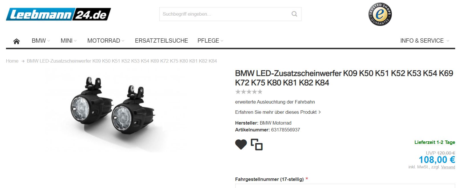

250€ sind schon recht kostspielig, wenn man die Originalen BMW ZSW für 216 € als Paar kaufen kann.
Den Link sende ich gern auf Anfrage - Oder habe ich schon 10 Beiträge zu diesem Thema?

Die von Lacy verlinkten bekommst du nie im Leben neu für 216€ ;)
Da landest du eher bei 500€ für das Paar neu. Man muss da aufpassen, es gibt auch die günstigen "nano" ...
Stimmt ich habe diese hier bestellt:
