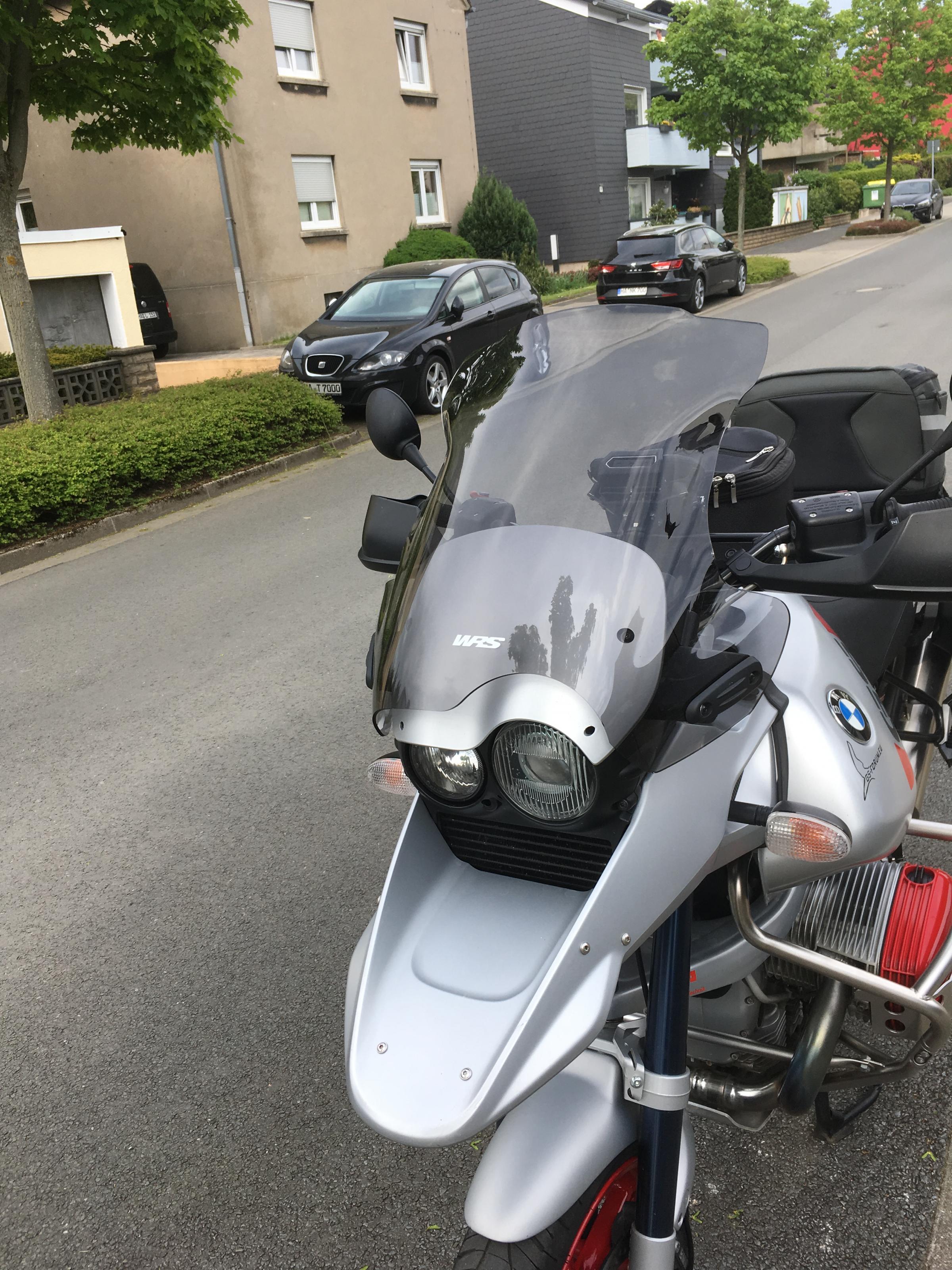

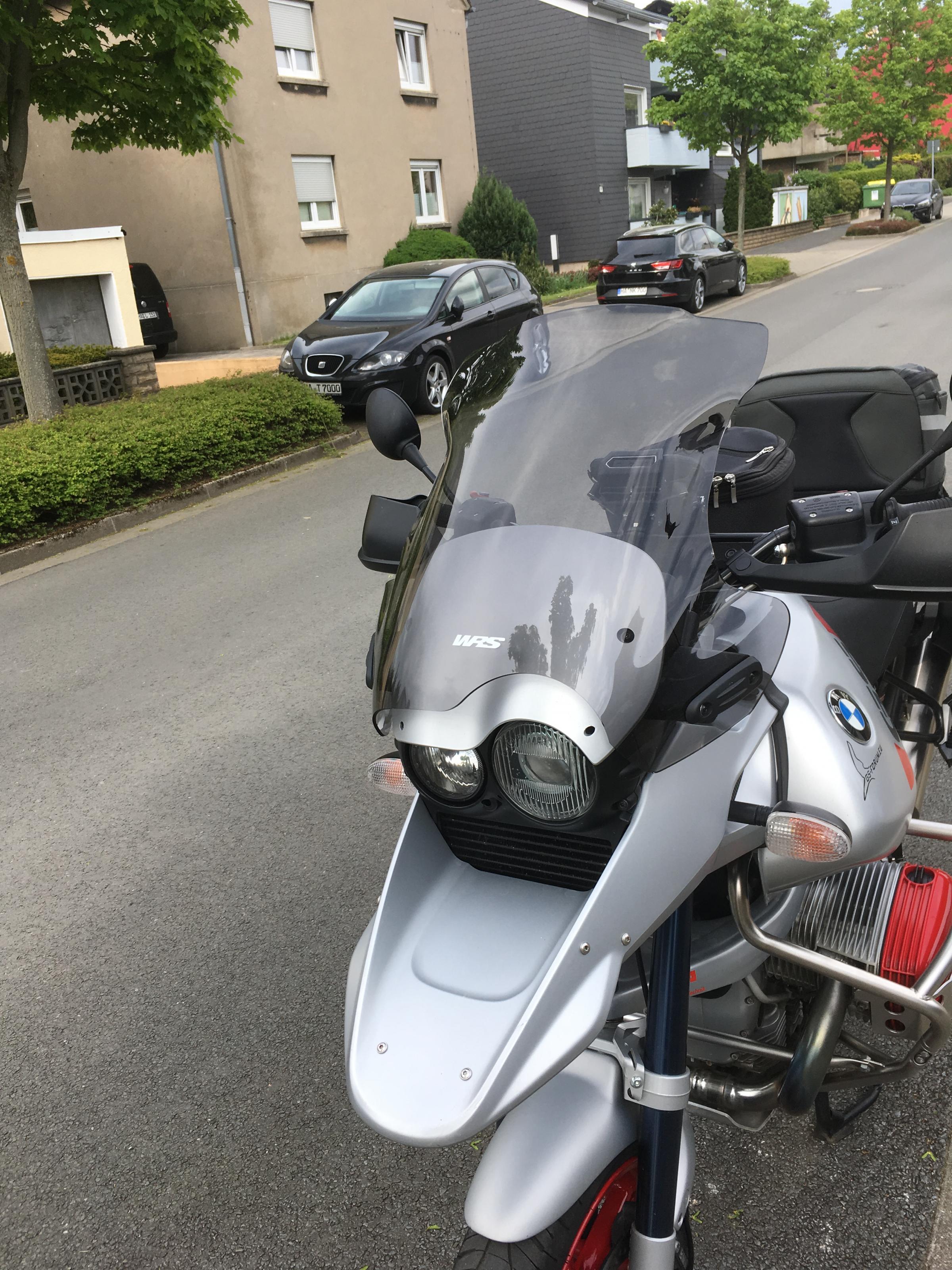

Hallo Jupp,
danke für den Hinweis. Du hast allerdings eine komplette WRS Scheibe, wenn ich das richtig sehe.
Dein Hinweis bezieht sich auf diese Side Air Deflectors. Wie werden die denn angebracht? Weißt Du das?
Gruß Rüdiger

Jupps Scheibe sieht erstens wirklich sehr gut aus...und zweitens könnte ich mir sehr gut vorstellen ( Formgebung..) dass die viel am Oberkörper vorbei leitet..

Hab eben gesehen, dass diese Teile links und rechts oben auf die Verkleidung gebaut werden.
Bringt es das wirklich, Jupp? Dann würde ich die bestellen.

Hallo Rüdiger,
Befestigungsmaterial (Schrauben, Muttern, Gummiunterlagen) sind dabei, werden einfach auf den Schnabel gesetzt, dort wo die ADV die Steckdose hat und verschraubt. Bei Bestellung auf die Version achten ADV oder GS.
Gruß Jupp

Und ich finde es sieht wirklich sehr gut aus...:D

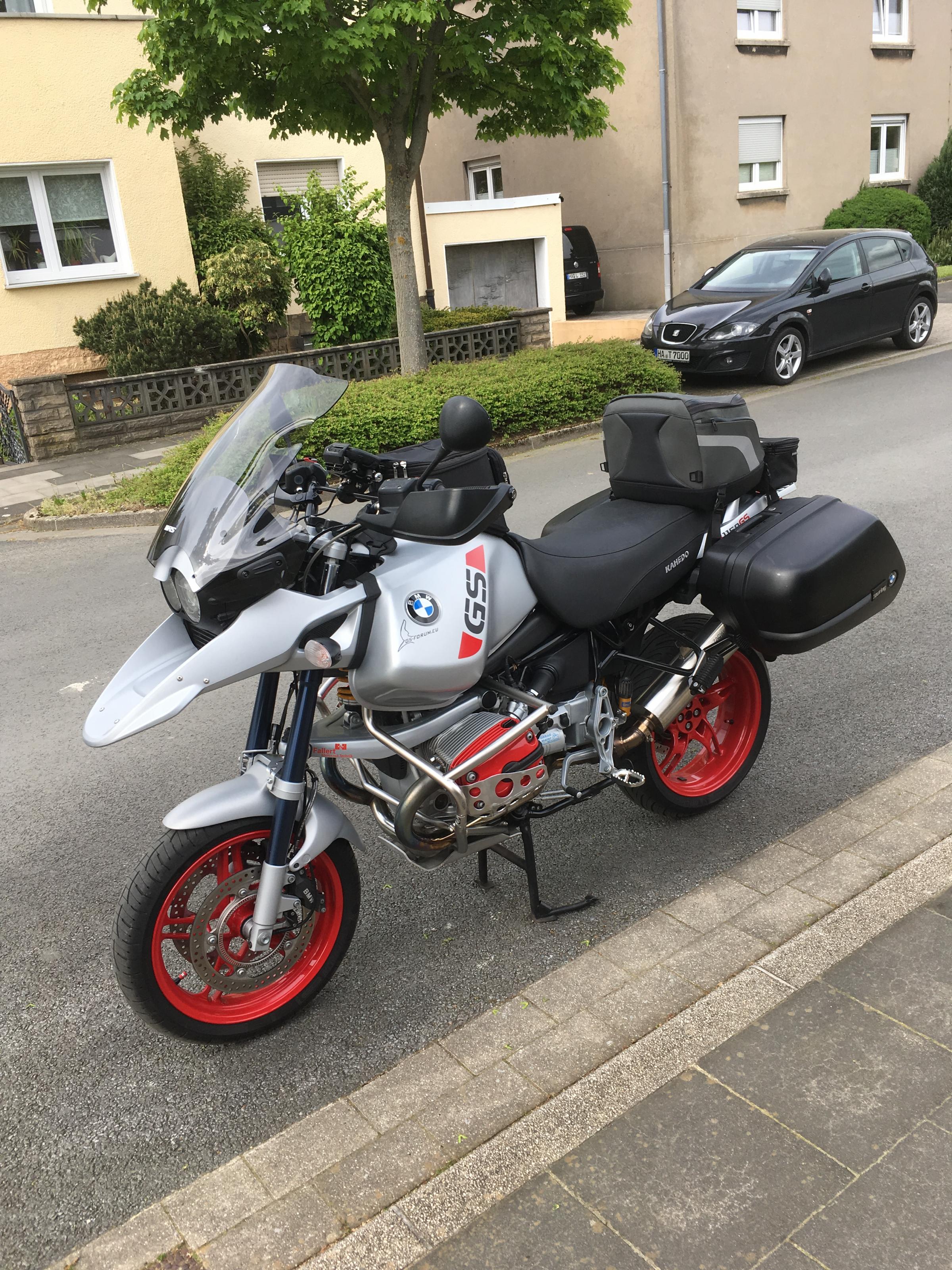

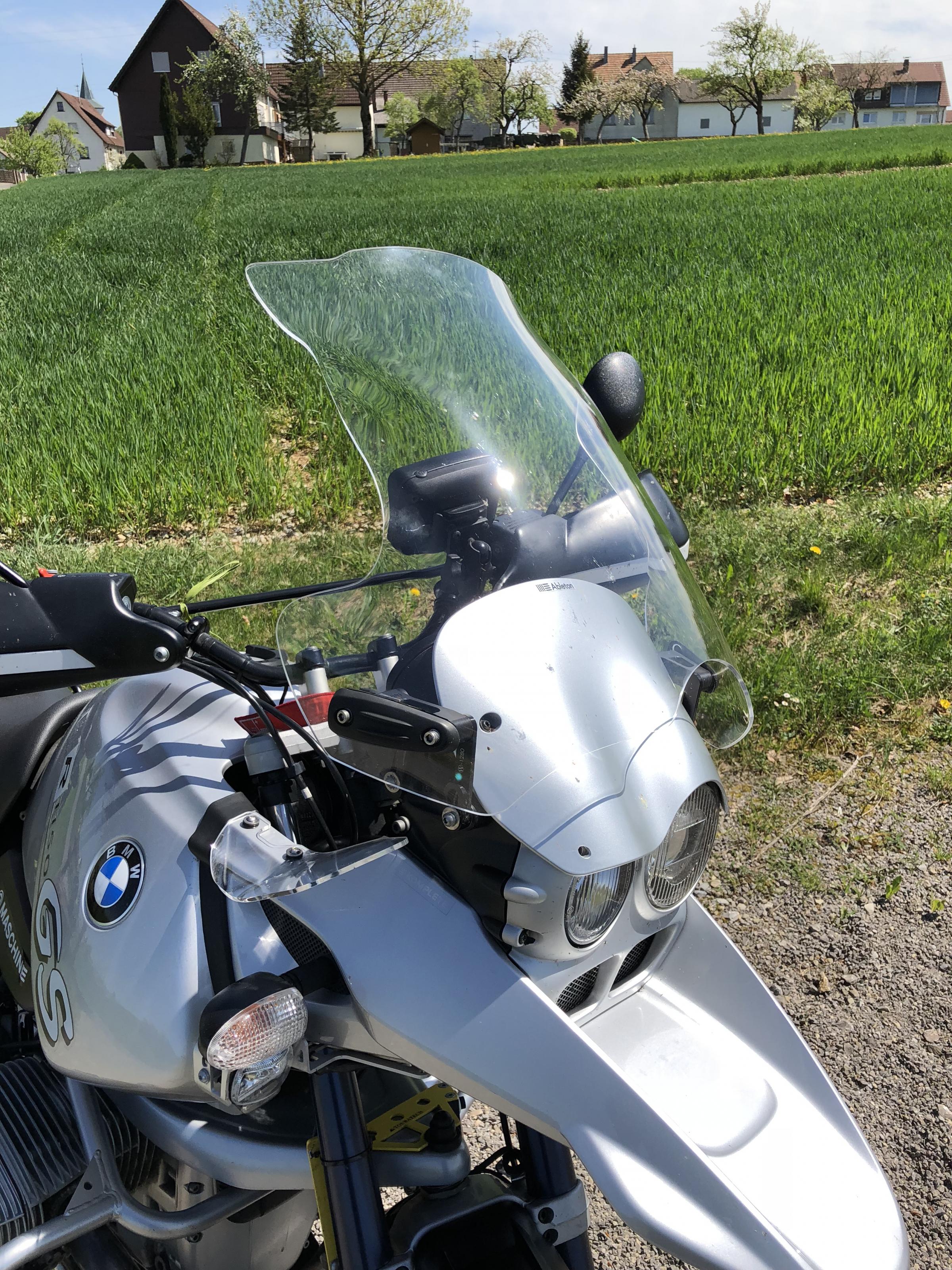

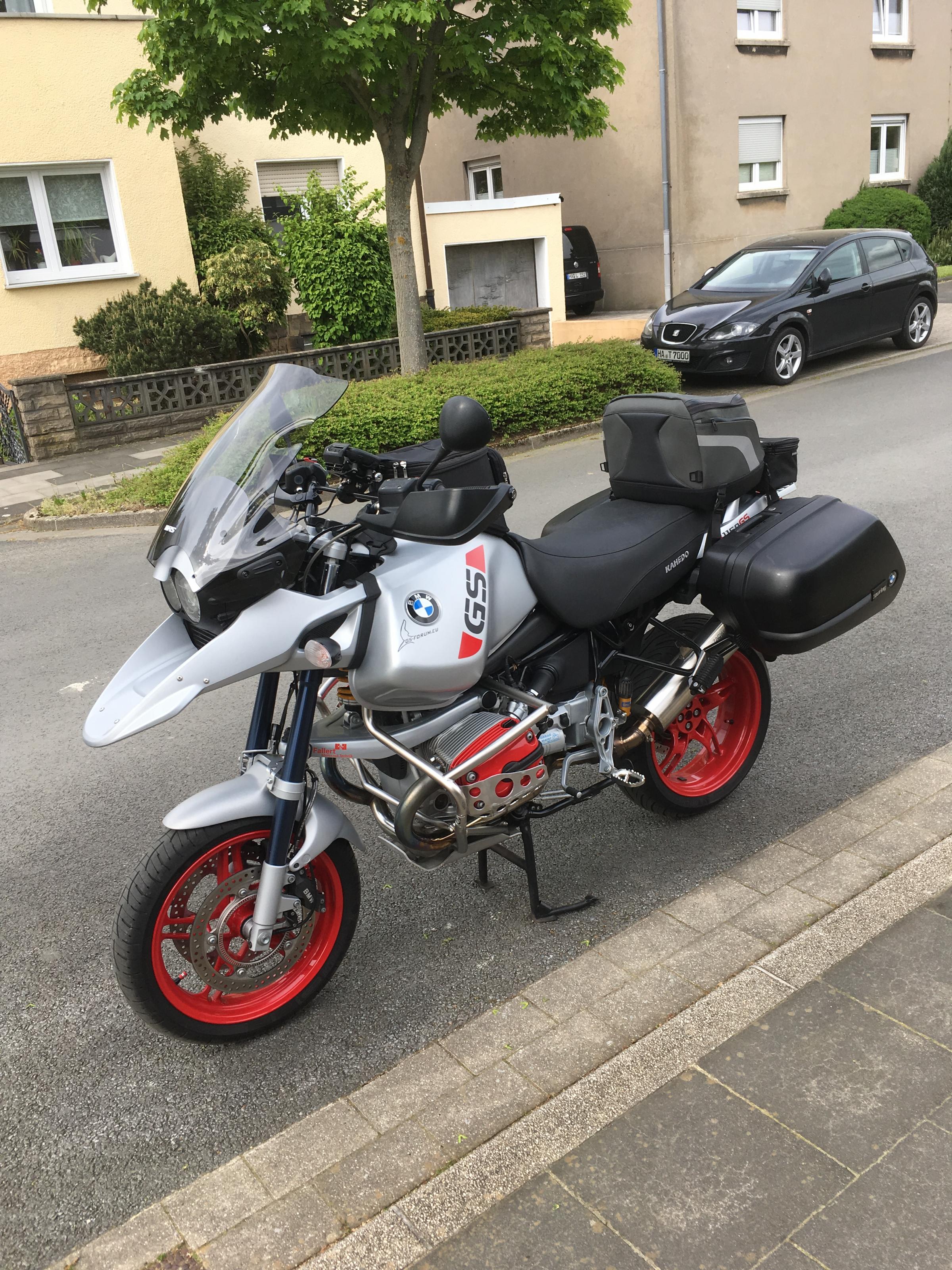

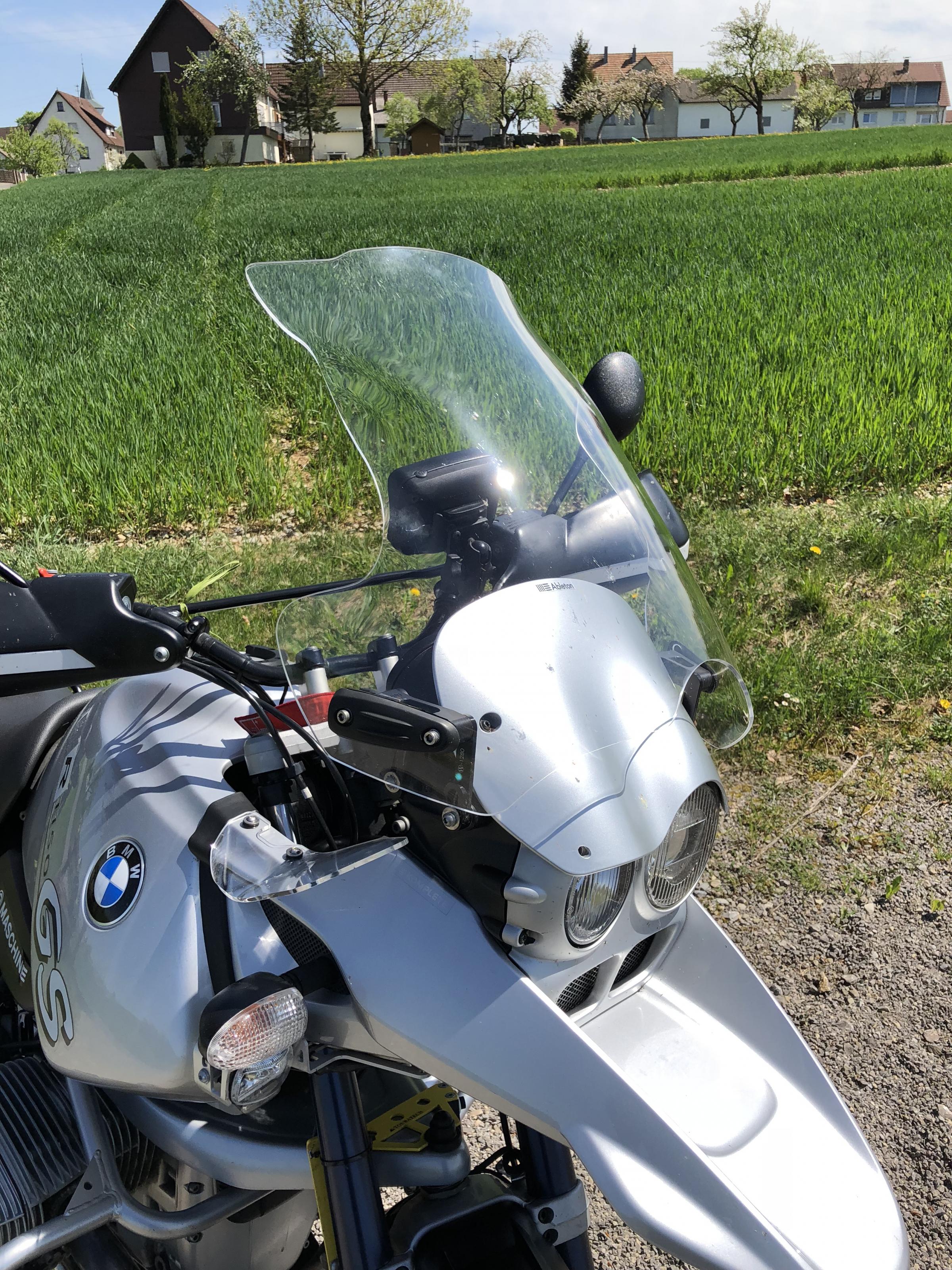

Bei mir sieht das so aus:
normale GS mit Adventure Schild von WRS und den Flapsen an der Seite, zusätzlich ADV-Tobinator, damit die Scheibe höher und vor allem mehr Hinterströmung bekommt. Das "Luftgepatsche" hat aufgehört. Ganz leis ist es immer noch nicht.
Da ich den Tobinator übrig hatte, habe ich einfach mal in Italien bestellt, weil mir auch die Form der WRS gut gefallen hat. Ohne Tobi säh's sicher schicker aus.
Viele hier im Forum berichten von guten Ergebnissen mit der Vario Screen von MRA.
