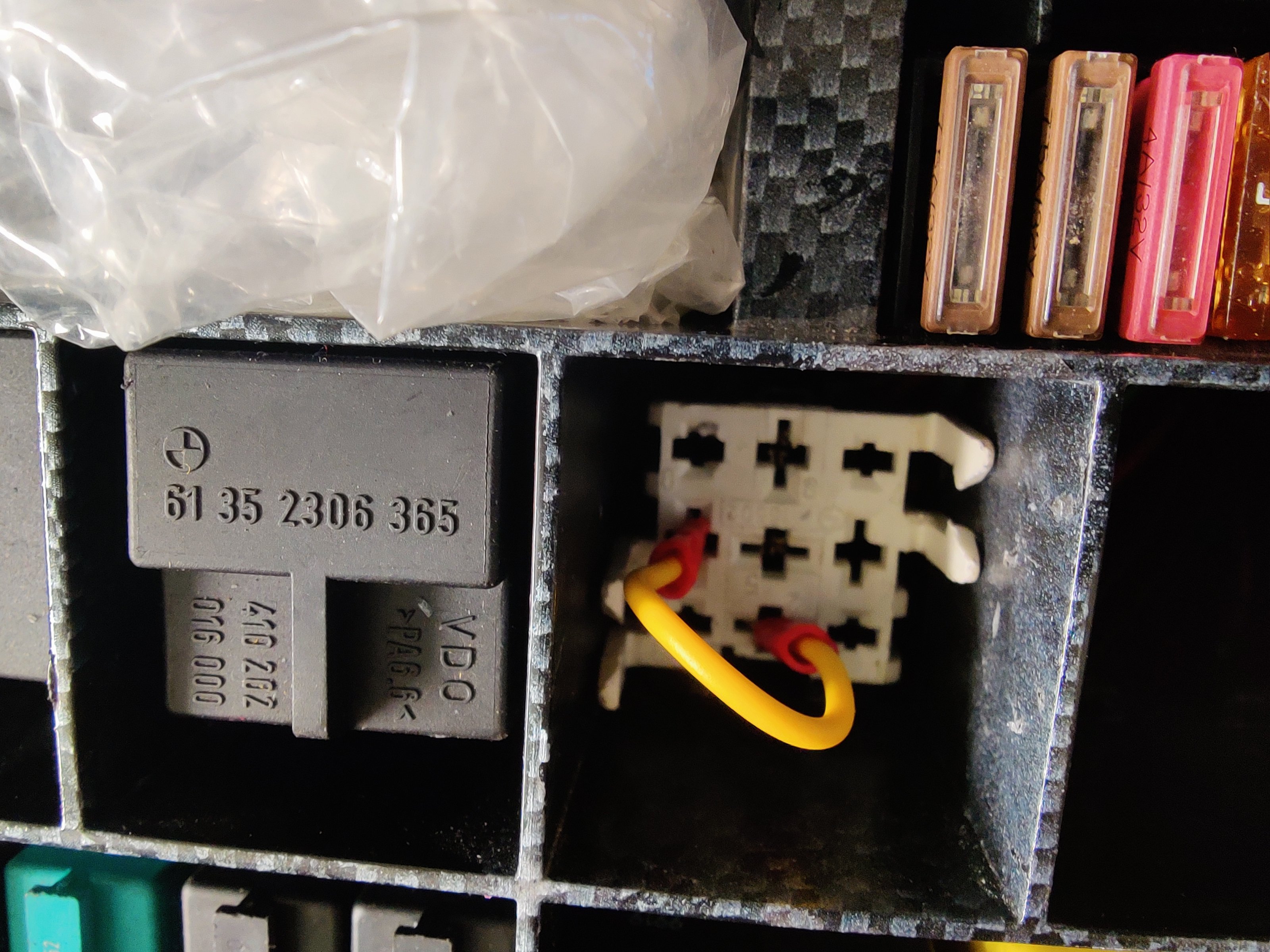

Hattest du dich jetzt schon mit dem Drosselklappenpoti beschäftigt.
Vielleicht hast du ein Problem mit Pin 3 (evtl. auch ein Kabelbruch zur Motronik).
Auf der Powerboxerseite ist das in der Tabelle gut zu sehen, das zwischen 25% und 50% die Spannung (Pin3 zu Masse) ansteigt.

Moin zusammen,
So, folgendes habe ich jetzt gemacht. Luftfilter erneuert, Neue Iridium Kerzen gegen originale Neue getauscht und den lt. Powerboxer falschen Codierstecker mangels originalem, gegen eine Brücke getauscht. Dann Probefahrt. Und was soll ich sagen, das Motorrad fährt wie es soll. Es dreht normal hoch und hat volle Leistung über den ganzen Drehzahlbereich. Da das Moped nun nach 5 Jahren erstmals wieder zum Leben erweckt wurde, bin ich gemach gefahren. Die Synchro muss ich noch etwas optimieren, die Seilzüge sind ja auch neu. Das muss sich erstmal alles geben und setzen. Ich nehme an, es lag an dem Stecker. Allerdings sagte mir der Verkäufer beim Verkauf ja, das sie damals lief. Man steckt nicht drin. An dieser Stelle Danke an Alle. Die Tipps werde ich mir auf alle Fälle merken und können ggfs. anderen helfen.
VG Carsten

Das war garantiert der lichtgraue Codierstecker.
genau da war es wohl, obwohl ich keine ADV habe....
"Die 1150 ADV läßt sich mit einem Stecker auf 91ROZ Sprit umstellen. Realisiert wird das offenbar über eine Drehzahlbegrenzung die gleichzeitig eine Drosselung auf 25 KW bewirkt"
