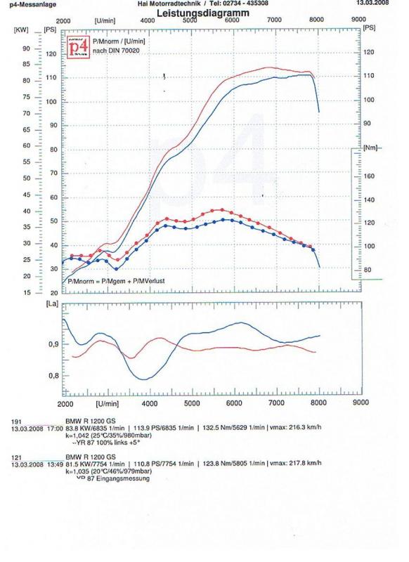

hier ist meine kurve , bei der Letzten Messung im Sommer sind
sogar noch ein paar ps und Nm da zu gekommen :D
die gs geht wirklich richtig gut ;)

Jawoll Michael,
so muss dat....
