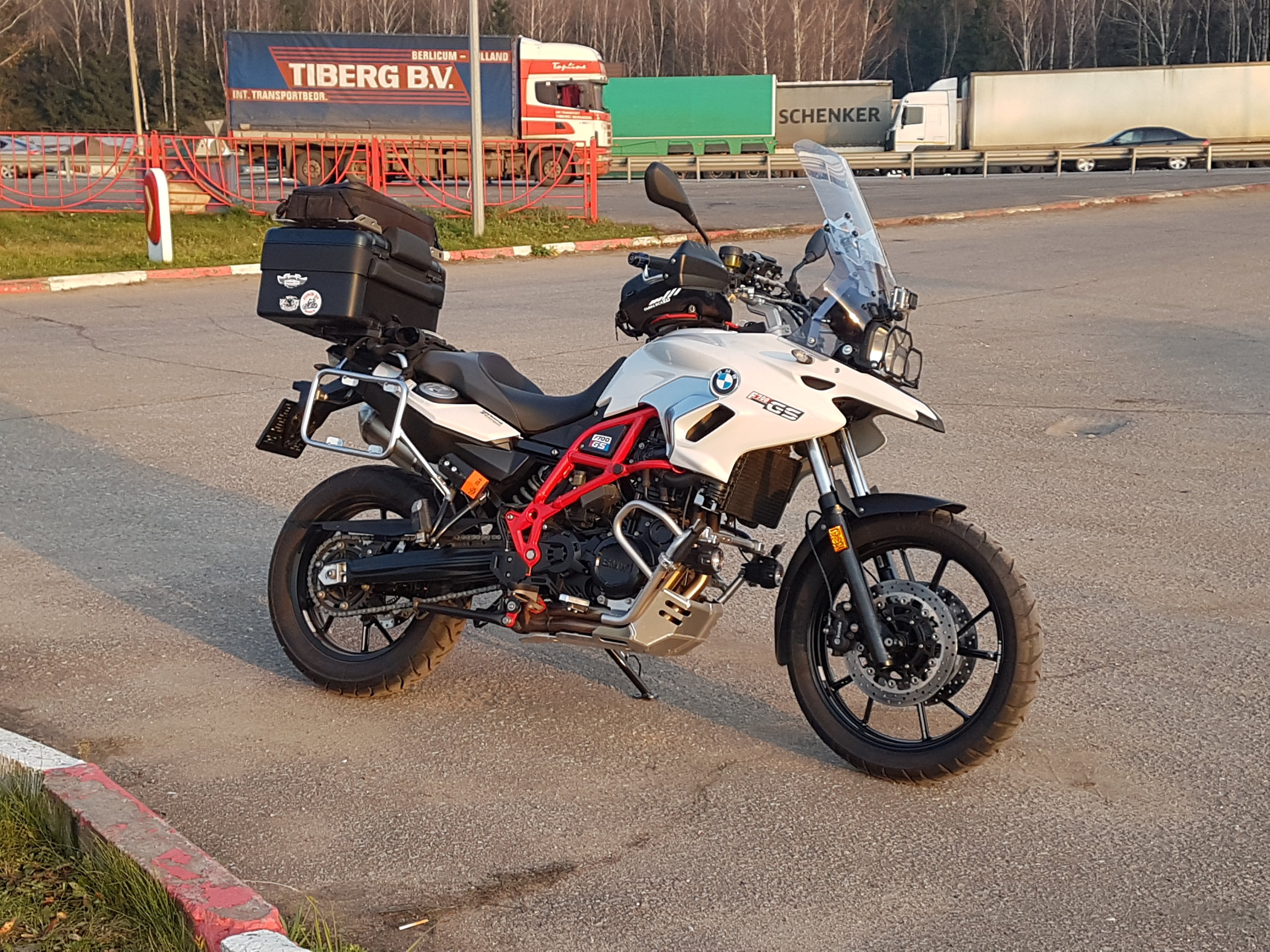

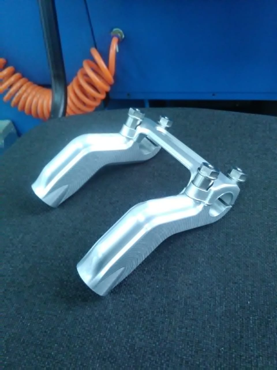

Hallo an alle. Ich habe für mein bmw f700gs 2017 Release benutzerdefinierte Abstandhalter gemacht, damit die Landung reibungslos verlief. Erhöht um 50 mm, 40 mm auf sich. Nach der Installation spürte ich den Unterschied, es wurde sehr bequem. Ich musste die Bremsleitung verlängern, das Kupplungsseil und die Verkabelung blieben unverändert. Der Sitz wurde auch Sargent gekauft, jetzt gehe ich und genieße. Er entlud seine Hände, sein Rücken ist eben. Gefällt mir sehr.

Hallo Bumer700
Schöne Arbeit. Gut wenn Du so was kannst.
Vielleicht berichtest Du mal wie sich diese große Veränderung fahrtechnisch bemerkbar macht. So nach ein paar hundert Kilometern.

Mit diesem Imbiss bin ich mehr als 6.000 Kilometer auf verschiedenen Straßen gefahren, ich fühle mich sehr wohl. Auf Schotterstraßen auf Gestellen zu fahren ist sehr gut. Dies ist für mich die maximale herausnehmbare Höhe. Sie müssen die oben genannten Schritte nicht ausführen, da andere Knoten fertiggestellt werden müssen.
