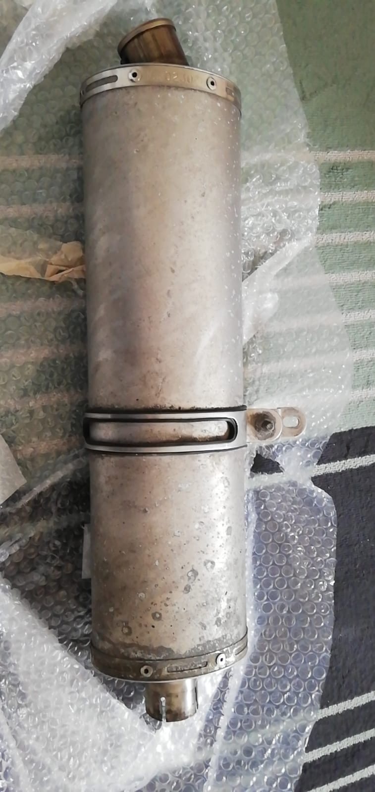

Das Folgende soll nur ein kleiner Erfahrungsbericht/-austausch sein, auch weil ich selbst zuvor nur recht wenig zum Thema Aluminium ESD aufarbeiten gefunden hab.

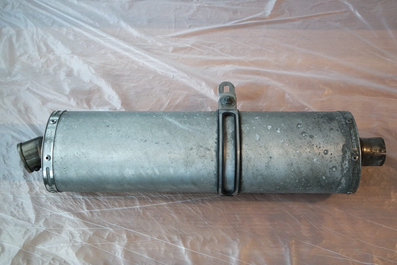

Eigentlich hatte ich nicht vor auf einen Zubehör-ESD umzusteigen, bin dann aber ungeplant relativ günstig an einen LeoVince und Y-Rohr gekommen.
Günstig auch deshalb weil der Auspuff schon recht runter war, mit einigem an oxidierten Aluminium.
Also kurzerhand an ein kleines Instandsetzungsprojekt gemacht, hat alles in allem auch nicht länger als 2 Stunden gebraucht.
Hier der Ausgangszustand:

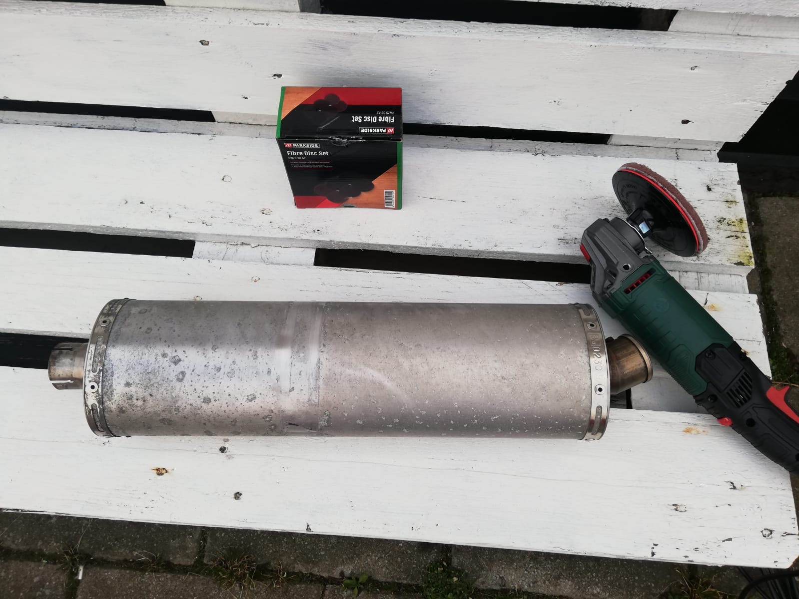

Im ersten Schritt erstmal die Schelle abgebaut und das Ganze mit Bürste und Seifenwasser gereinigt.

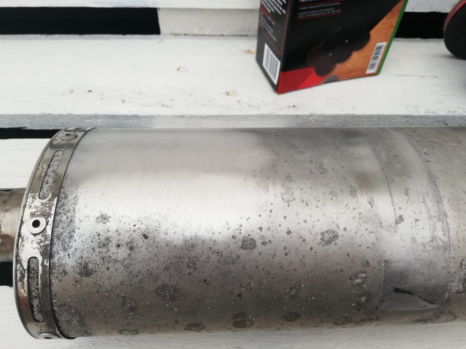

Im Wesentlichen sah es danach noch gleich aus.
Danach hab ich mich erstmal mit maschineller Hilfe und Schleifvliesaufsatz an‘s Grobe gemacht.

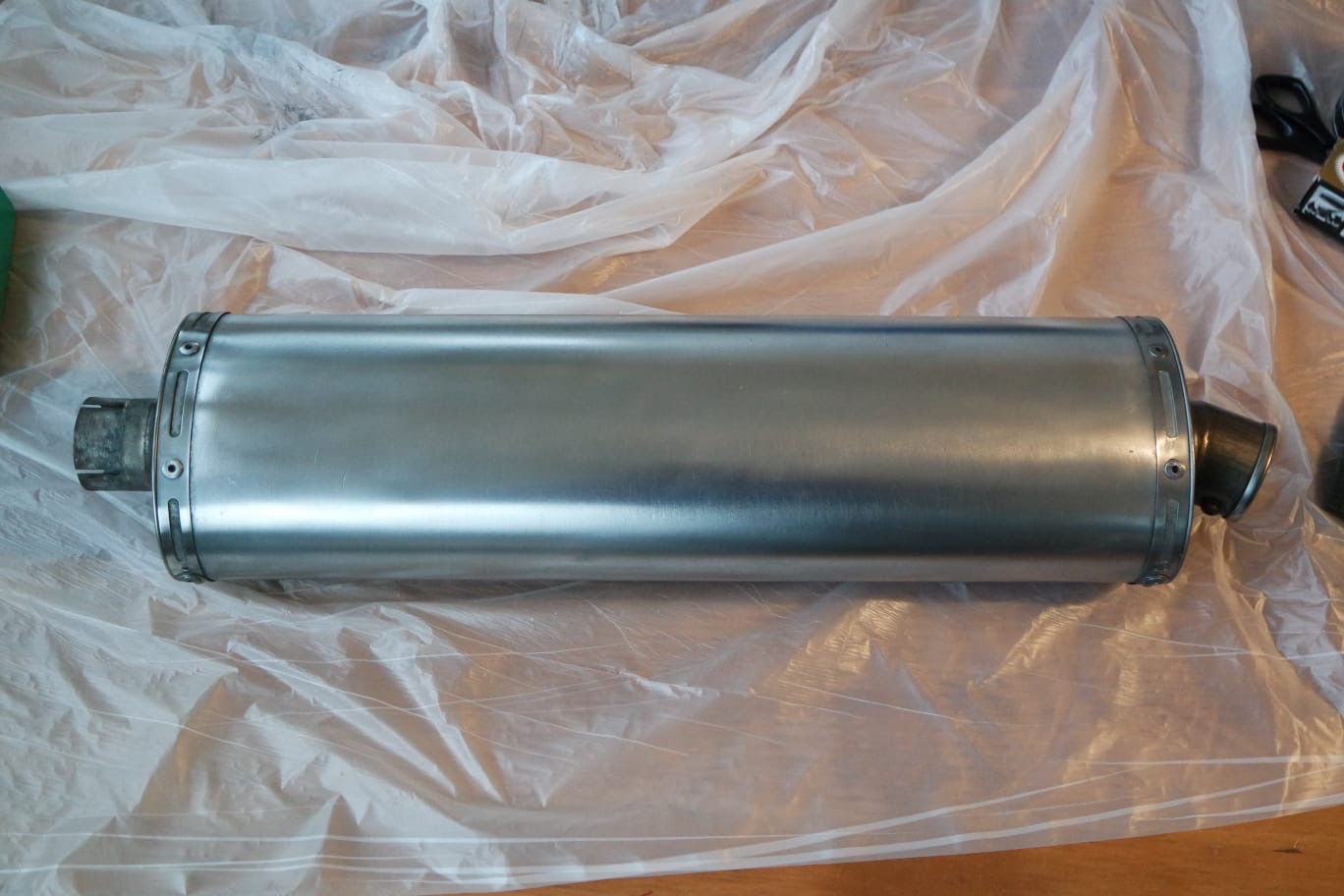

Erst mit einem 240‘er das oxidierte Aluminium abgenommen und dann nochmal mit einem 800‘er um den Feinschliff vorzubereiten.

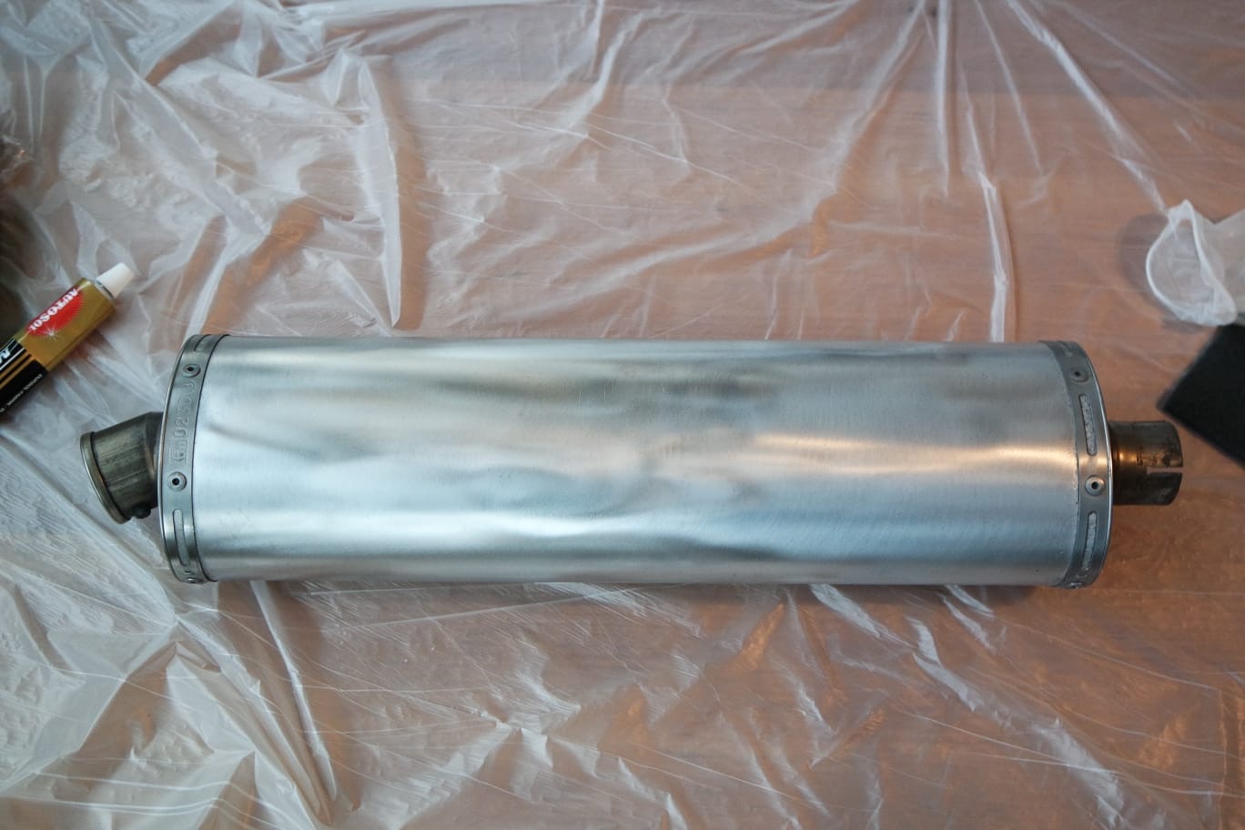

Da ich einen Winkelschleifer benutzt habe, hatte der Schliff natürlich keine klare Bürstrichtung, es sah aber schon wesentlich besser aus:
Danach ging‘s dann manuell mit dem 800‘er Schleifvlies weiter, immer schön eine Bürstrichtung eingehalten (quer zur Länge).

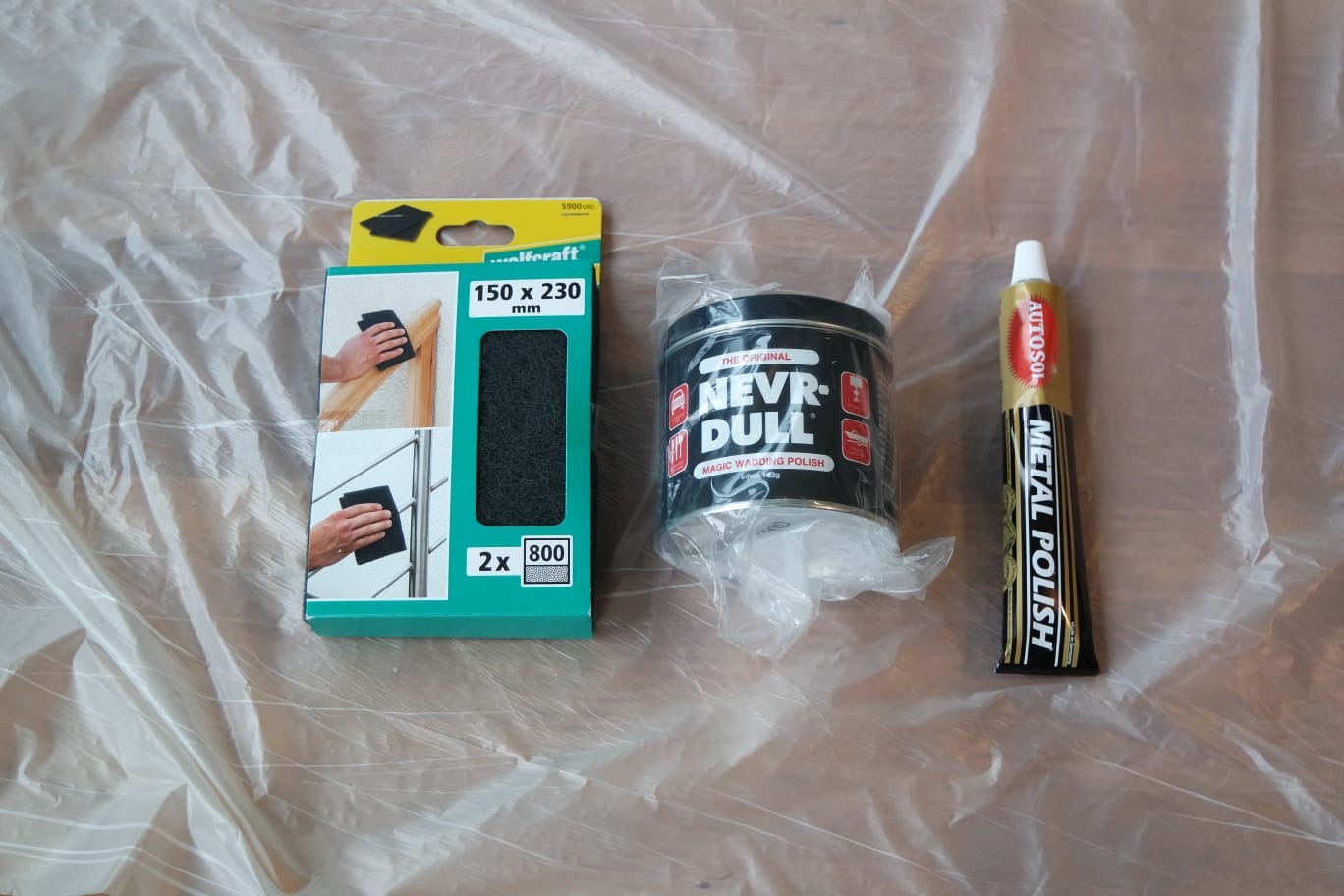

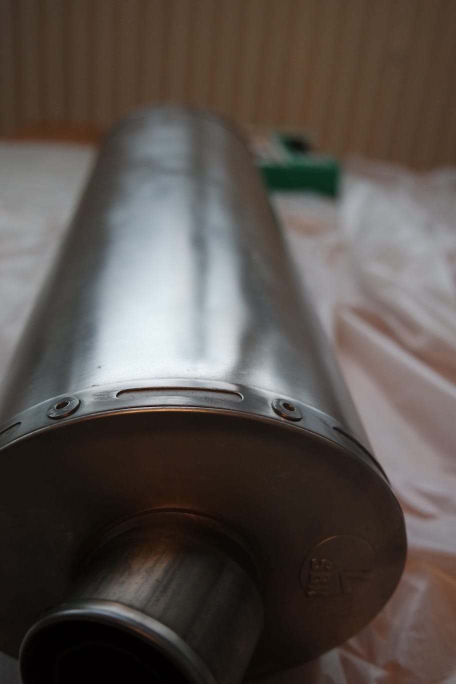

Das Ergebnis konnte sich schon sehen lassen, so dass es mit ein wenig NevrDull weitergehen konnte.
Zum Abschluss noch einmal mit etwas Metallpolitur drübergegangen und schon war ich mit dem Resultat zufrieden.
Der Glanz muss nicht halten, hab nichts gegen ein wenig Schmutz am Moped...hoffe nur dass die Korrosion nicht so schnell zurückkommt. :timebomb:
Falls da jemand Erfahrung zu teilen hat, also nach dem Aufarbeiten von Aluminium in ähnlicher Weise, würde ich mich über Feedback freuen.

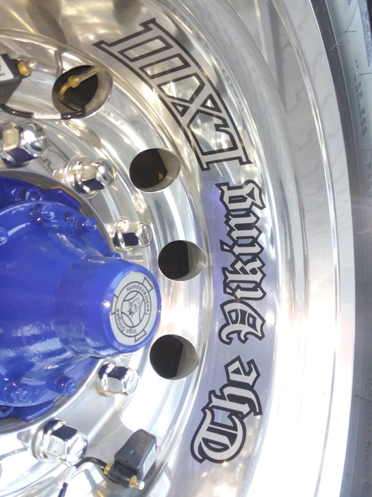

Ich kann ein Lied singen was Aufarbeitung und Pflege von blankem poliertem Alu betrifft.
Es ist wie beim Zähneputzen. Einmal gründlich und dann nicht mehr ist ganz schlecht.
Es gibt hier nur die Methode der regelmäßigen Wiederholung.
Aluminium hat die Eigenschaft nach kurzer Zeit wieder eine Oxidschicht zu bilden, die die Korrosion ( ist ja auch eine Oxidation) bis zu einem gewissen Grad verlangsamt. Sieht halt nicht schön aus....

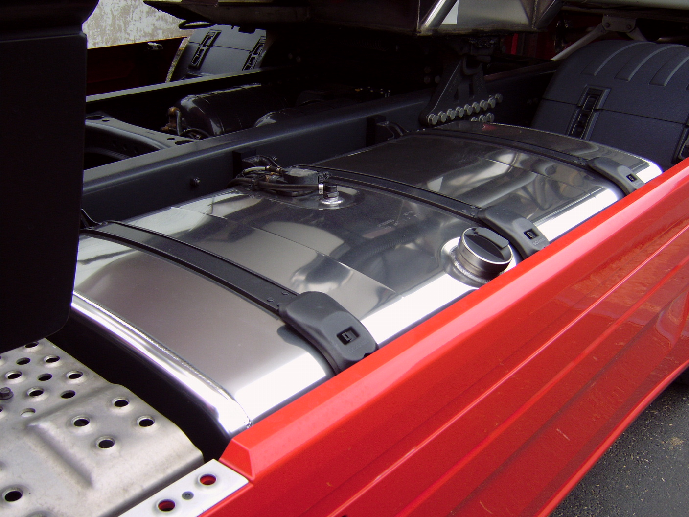

ist zwar kein Motorradteil, sondern ein Laster-Tank, aber reines Aluminium ohne Schutz.
Polieren, polieren , polieren .... im Sommer wie im Winter nur mit Autosol und mit der Hand (ohne Maschine).
Matty

bei aller Liebe zum Job lege ich mich nicht nach einem 13 -15 stündigen Arbeitstag in meiner Freizeit auch noch unter den Laster und poliere dort auch noch....
Wie der Tank dort aussieht kann man sich also denken.
Es sollte auch nur ein Wink sein das Aluminium ohne Schutz optisch gut aussehen kann wenn man sich die Mühe macht. Wieviel Zeit dabei aufgebracht werden muss, speziell im Winter bei Salz, kann man sich also denken.

Ein Showtruck wird das nicht. Der ist nur gut wenn der Tank auch innen poliert ist.
Spass beiseite: Wenn ich mir ein sch---teueres Teil leiste (Tank) würde ich es noch im Neuzustand von unten lackieren (unsichtbare Stellen) oder eine stabile Folie draufpappen. Ist das Ding Serie und nicht meines, dann würde ich es auch nur sauber halten und "von oben" polieren (also ich nicht aber "ich" wenn ich Du wäre :-))

Korrekt Matty. Geniale Erfindung. Wir haben leider auch noch einige ohne laufen. Entweder man gibt irgendwann auf und lässt sie matt werden oder poliert bis der Arzt kommt.
Dann allerdings haben die unbehandelten einen deutlich tieferen Glanz.
