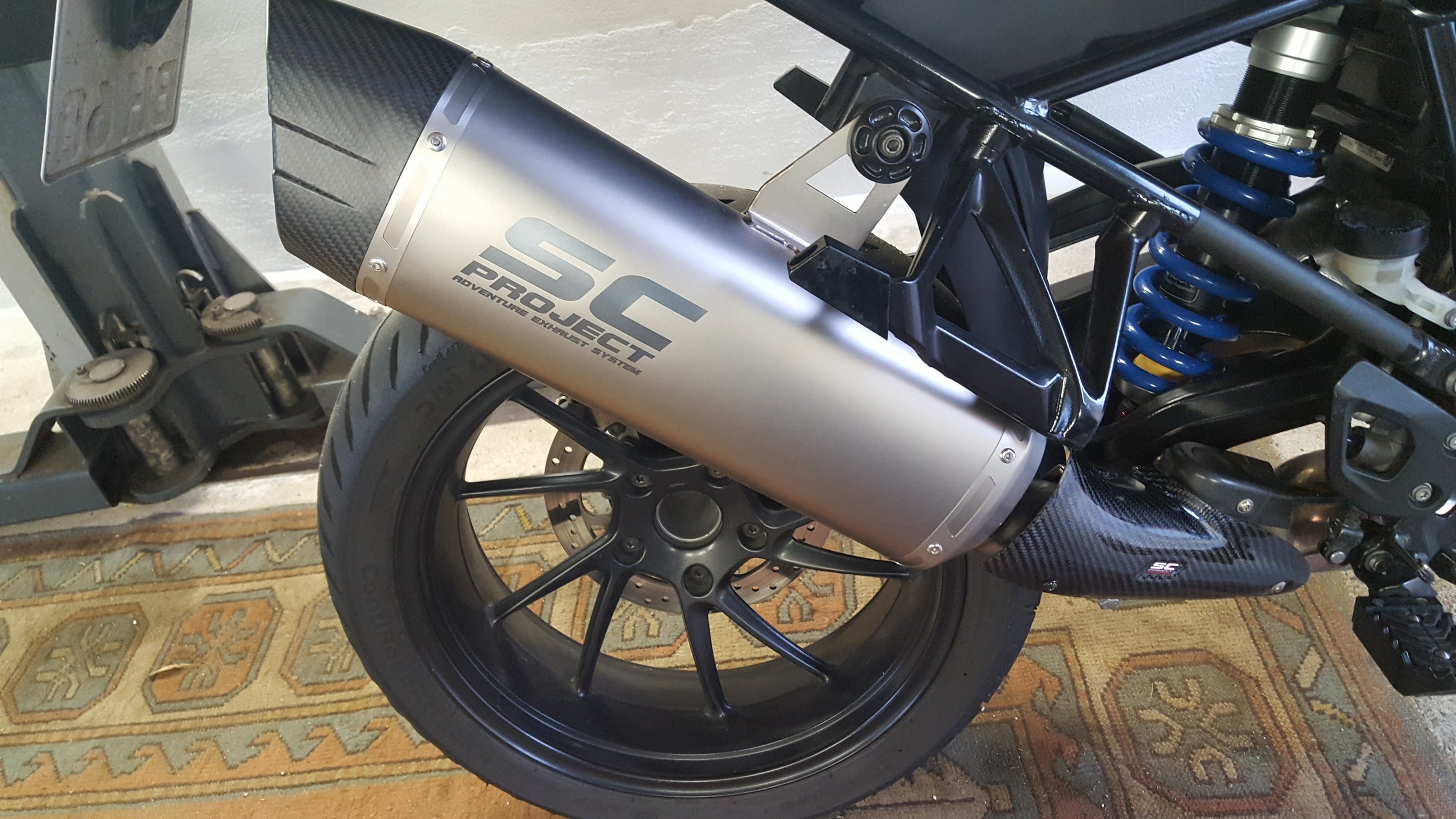

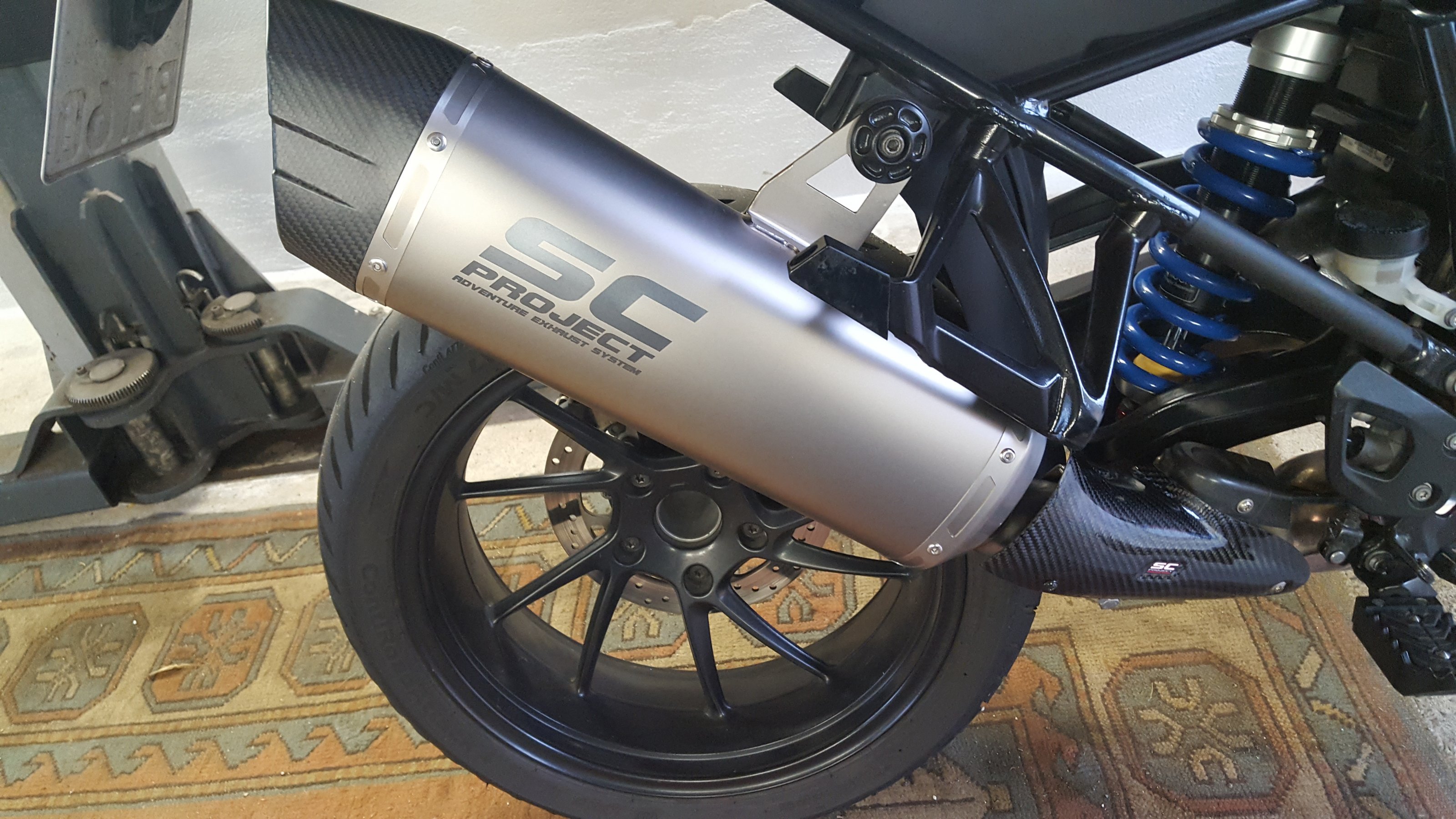

Echt? ich erinner mich nicht mehr so gut, aber ich dachte, die wären gerade verschraubt. Ich weiß nur dass ich große Probleme hatte, die Dinger los zu bekommen und 4 neue Schrauben brauchte. Ich hatte sie damals weg gemacht, um die Fußrasten ab zu flexen, weil ich immer mit der Verse da dran gekommen bin. Ich konnte die Ausleger drehen. Ich weiß es weil ich auf den Rahmen aufpassen musste, ohne ihn zu verkratzen.
Hier noch ein älteres Bild, wo man den geänderten Ausleger gut erkennen kann.

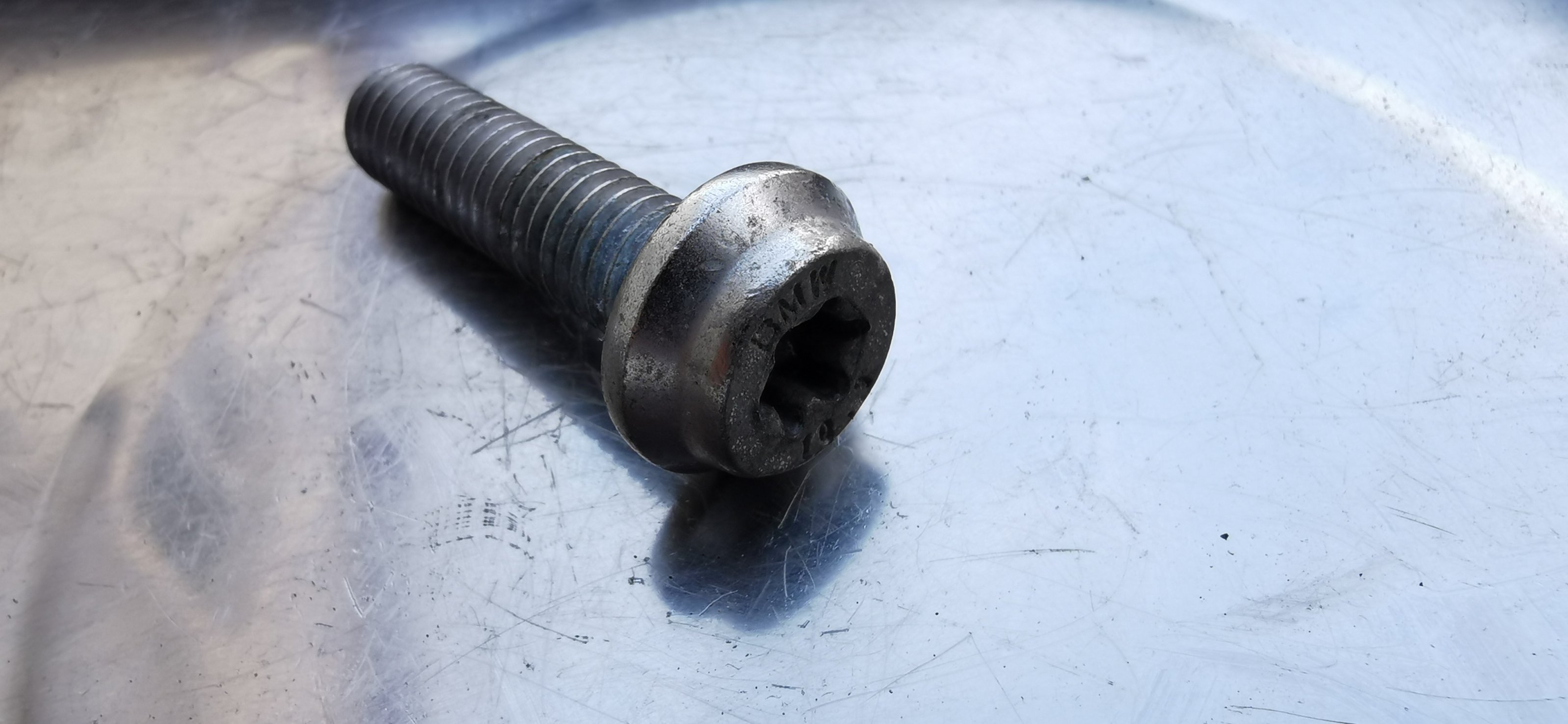

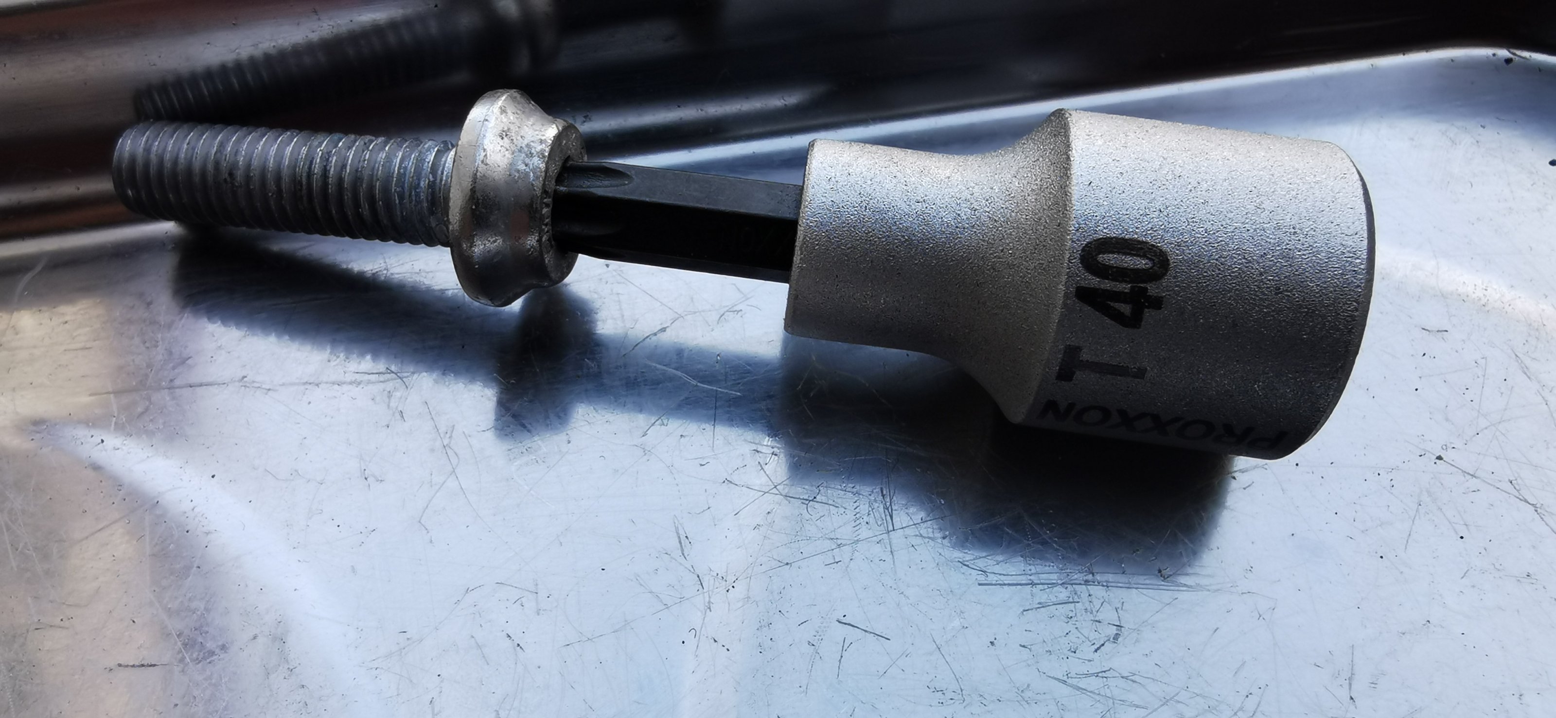

Servus zusammen,
eigentlich wollte ich heute Kofferträger anbauen und müsste dafür die Fussrastenträger lösen.
Das ging ganz gut bis zur letzten Schraube die mit „Endfest“ verschraubt oder verschweißt wurde.😉
WD 40 und heiß machen war nicht erfolgreich, 35er Torx....
Bist Du Dir da sicher? Bei meiner GS ist das ein TX40.
