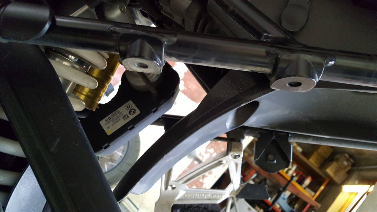

Nimm mal zum Heiß machen so einen kleinen Gas-Brenner aus der Küche (Küchenbrenner, Flambierbrenner) Damit kannst Du gut „auf den Punkt“ arbeiten. Und dann einen richtig festen Prellschlag auf den Schraubenkopf. Anschließend nochmal mit einem Meißel versuchen die Schraube zu lösen
Viel Erfolg

Wenn der nicht allzu teuer ist: Halter per Flex entfernen. Dabei möglichst Schraube samt Schraubenkopf unangetastet lassen.
Wenn freigelegt, Schraube richtig heiß machen und mit GUTER Zange (Knipex-Cobra oder Gripzange) rausdrehn.
Unter Lehrgeld verbuchen...!

Noch eine Idee zum ausbohren
schau mal ob du eine Nuss findest die über den Kopf der Schraube
passt, vermutlich muss die dünnwandig ist.
Wenn ja, durch den Vierkantantrieb mit einem großen passendem Bohre ein Loch in den Schraubenkopf, So rutsch der Bohrer nicht ab
und du beschädigst den Träger nicht.
geht nicht?
dann mit einem Elektro Schweißgerät die Schraube und die Nuß
durch den Vierkant anheften.
Rundrohr aus dem Bauhaus geht natürlich auch, darf halt nicht so lang sein und auf der andern Seite etwas zum drehen anbringen
Gibt doch bestimmt einen Metaller der das machen kann. außerdem
denken die Burschen auch nicht so um die Ecke :Augenzwinkern_2:
Vielleicht muß du eine Nuss opfern und die vorher so dünn abschleifen
bis die Spalt zwischen Schraube und Träger passt.

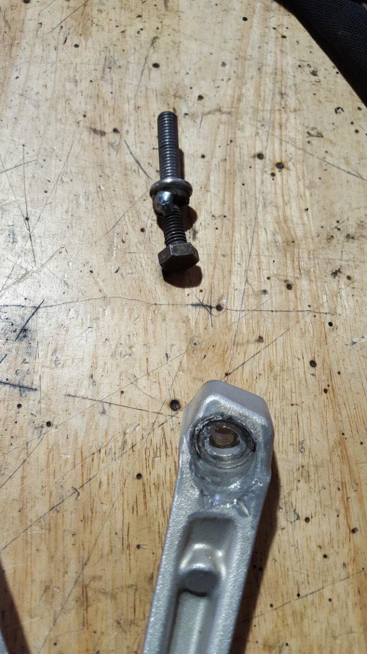

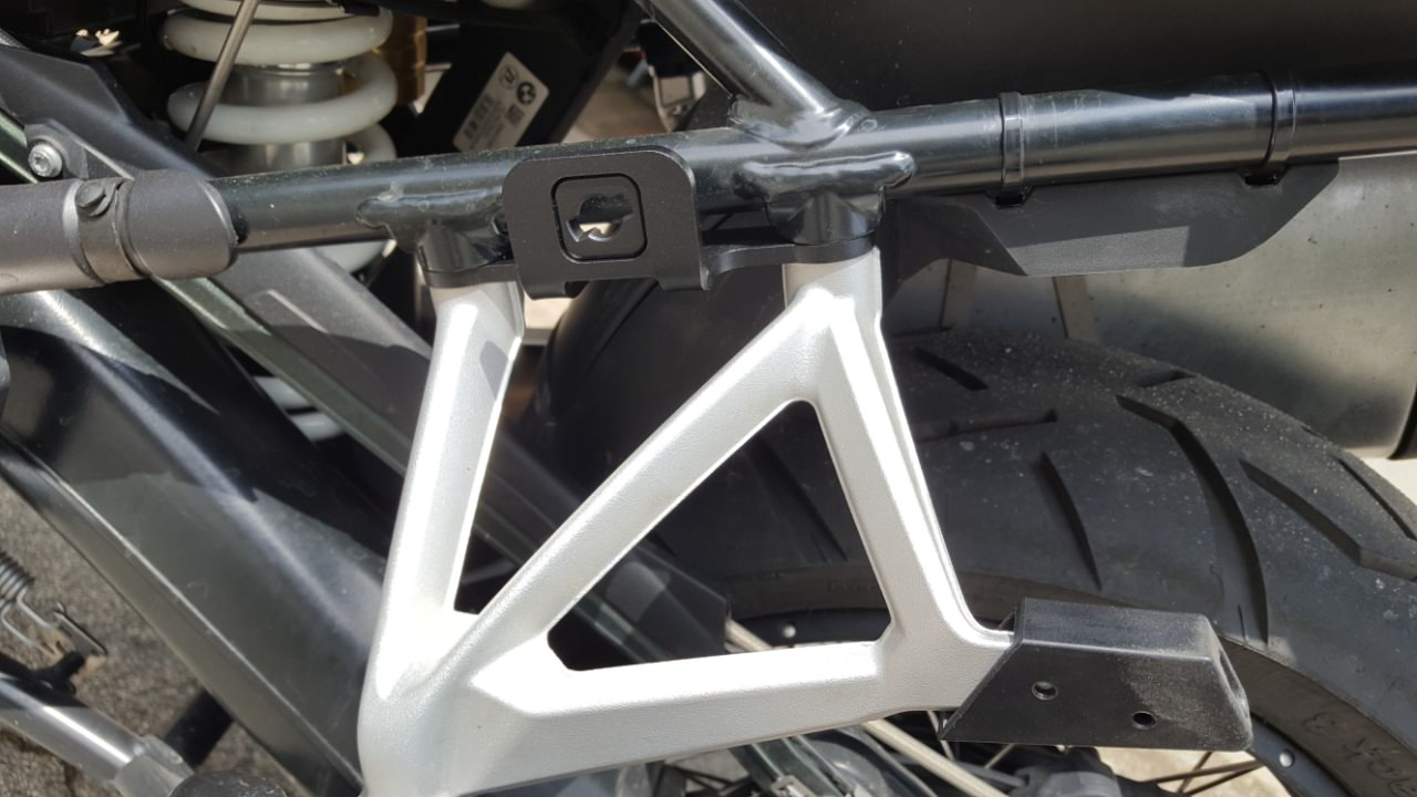

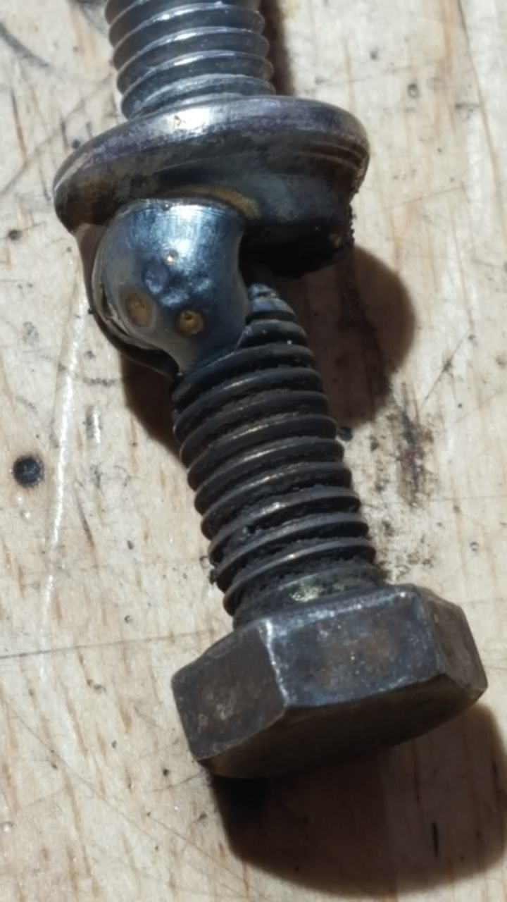

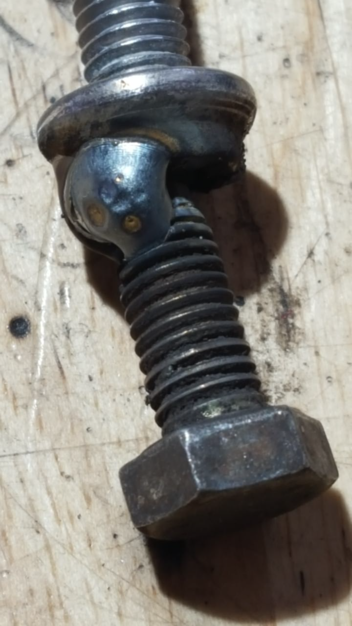

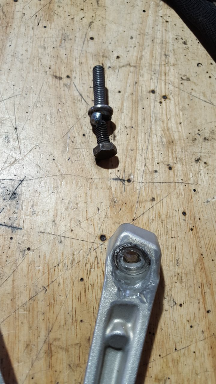

So, noch ein kurzes Statement meinerseits:
Pjotr war heut Vormittag bei mir und es konnte Ihm geholfen werden.
Zunächst konnte ich die Schraube mittels "Luftmeißel" lösen, aber letztlich musste ich doch nach alter Väter Sitte eine Schaube drauf schweißen, um die eigentliche Schraube raus zu bringen. Der Soziusträger hat auch ein paar kleine "Kampfspuren" davon getragen, die ich wieder einigermaßen weg geschliffen habe.
Am Ende ohne Schaden und neuer zusätzlicher Halterung, sowie neuen Schrauben wieder montiert...
Da sind sie ja schon, die Fotos.
Hab bis eben noch geschraubt, Fotos anbei.
@Dreyka Andre: das war heute ganz großes Kino ! Noch mal ein riesiges Dankeschön an dich für deine wertvolle Zeit an einem Sonntag und deine schnelle Hilfe. So etwas ist absolut nicht selbstverständlich und findet man sehr selten !!!
