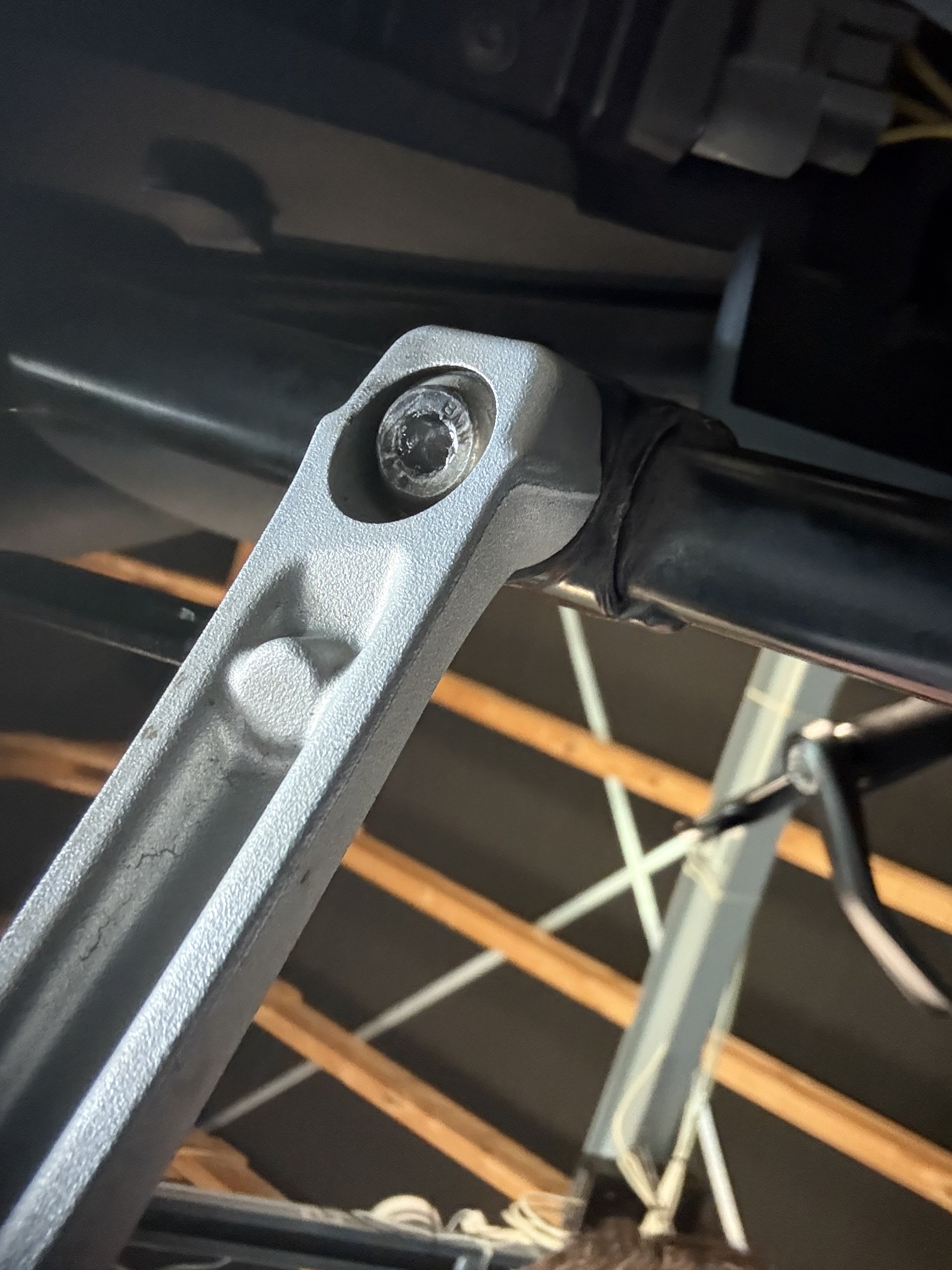

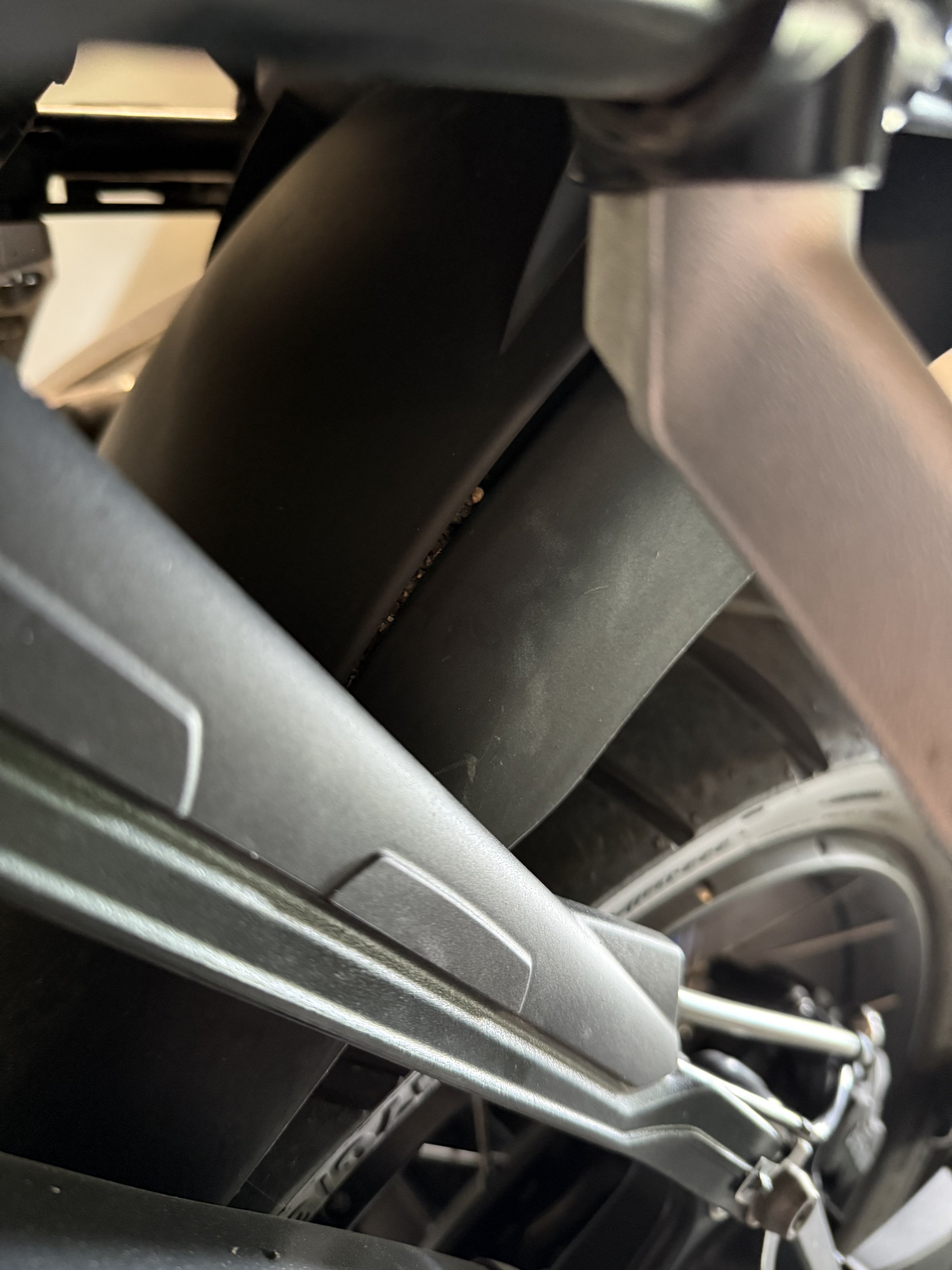

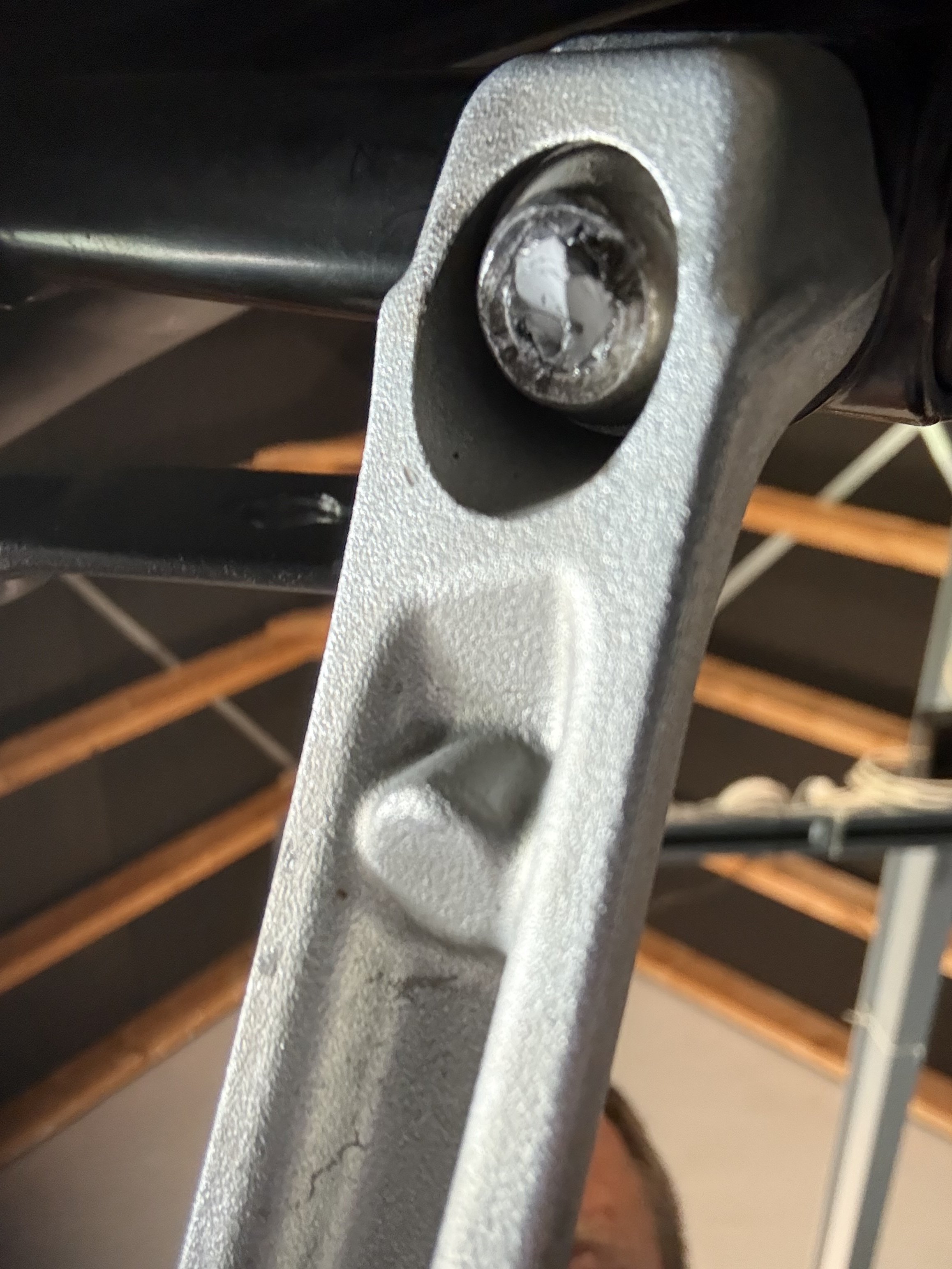

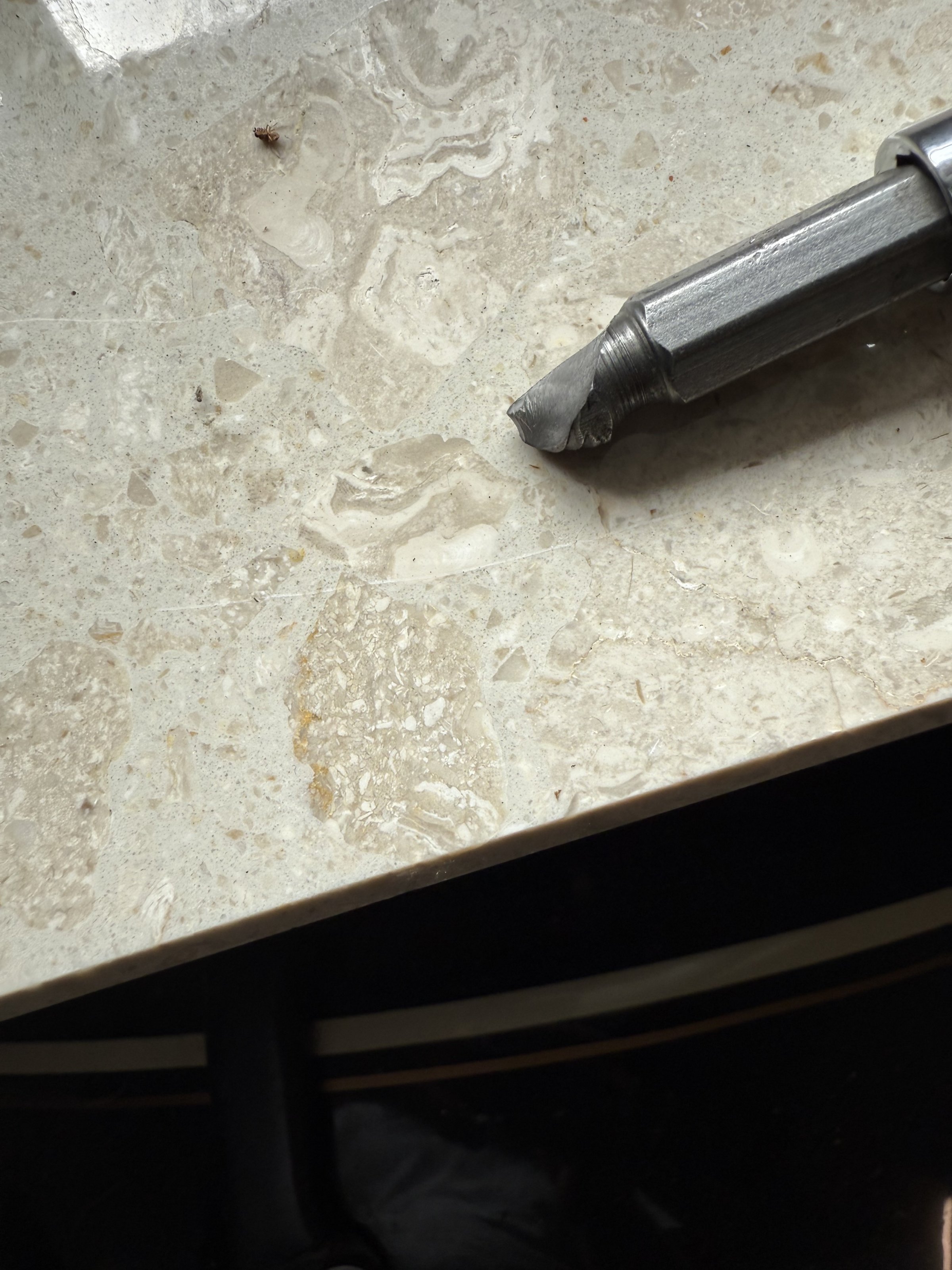

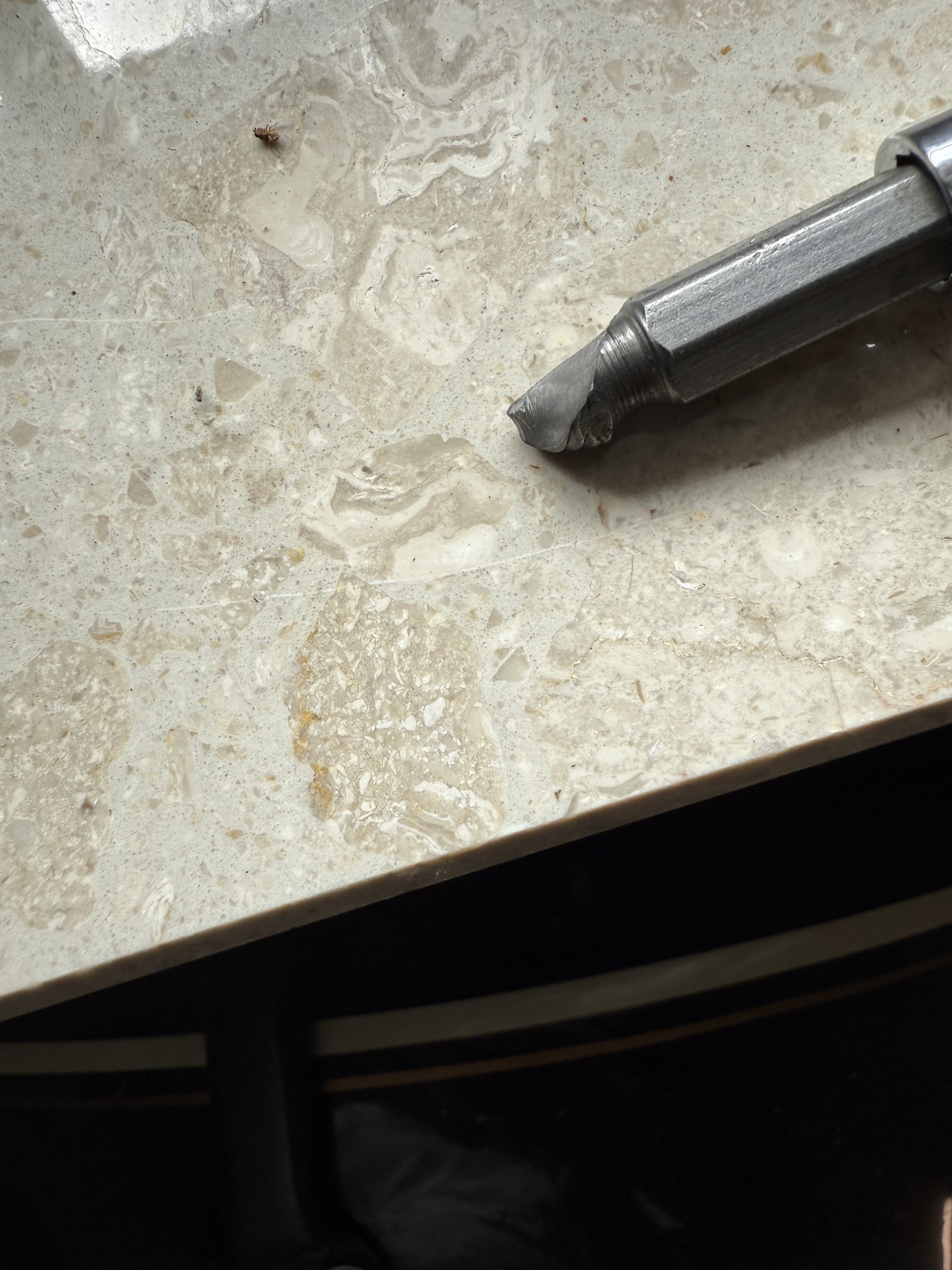

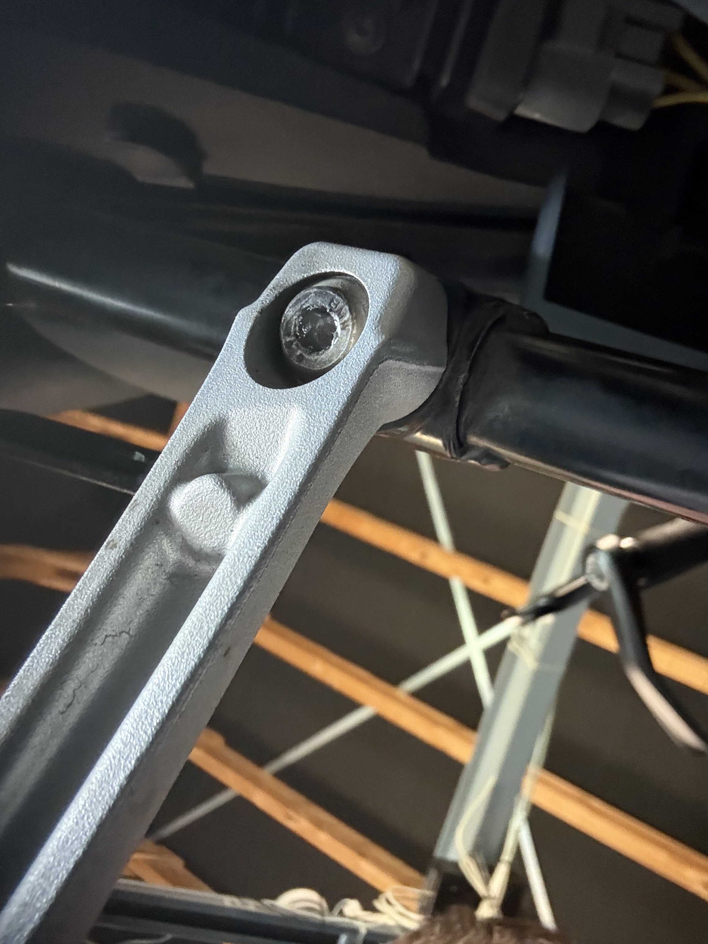

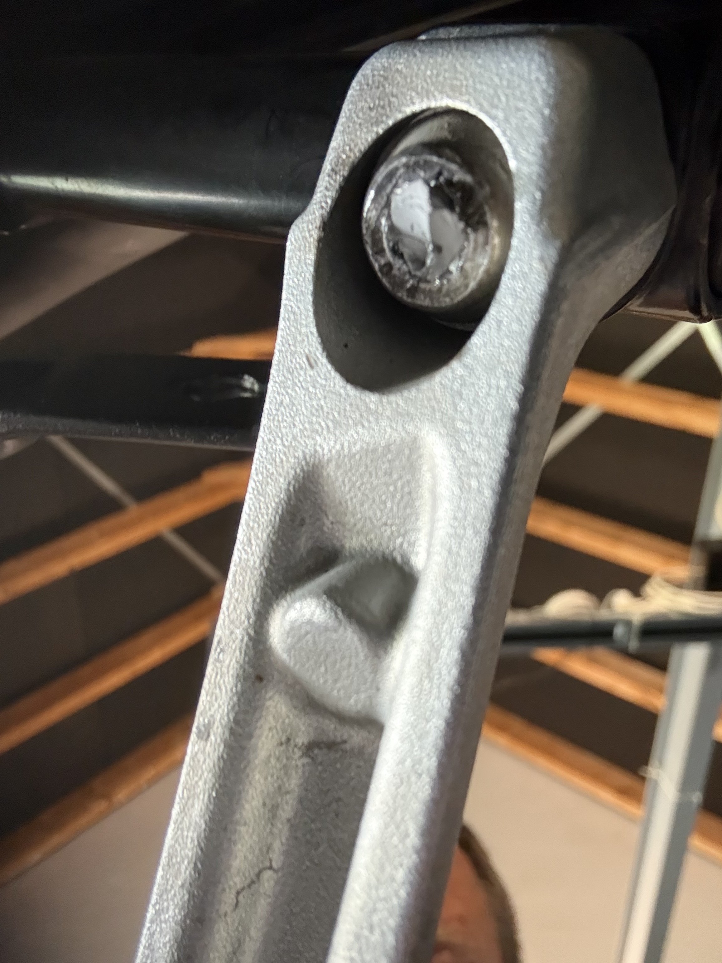

Servus zusammen,
eigentlich wollte ich heute Kofferträger anbauen und müsste dafür die Fussrastenträger lösen.
Das ging ganz gut bis zur letzten Schraube die mit „Endfest“ verschraubt oder verschweißt wurde.😉
WD 40 und heiß machen war nicht erfolgreich, 35er Torx als solches nicht mehr erkennbar und Linksausdreher abgebrochen.
Bin mit meinen Ideen am Ende, aber vielleicht hat ja hier noch jemand eine ?

Die Verwendung von WD40 und heiß machen war nicht die beste Idee.
Lass doch dieses Zeug weg!

... WD40 betreffend stimme ich Dir voll zu, das hilft nicht.
Aber warum das Heißmachen (wo es passt und keine Kollateralschäden verursacht) nicht helfen soll, musst Du mal erklären.

Alles richtig - gemeint war heiss machen UND dabei dieses 'Zauberzeug'.
WD40 trocknet eher als dass es schmiert und löst.
Das war gemeint - heiss machen, wo immer möglich, ist immer gut.

So, noch ein kurzes Statement meinerseits:
Pjotr war heut Vormittag bei mir und es konnte Ihm geholfen werden.
Zunächst konnte ich die Schraube mittels "Luftmeißel" lösen, aber letztlich musste ich doch nach alter Väter Sitte eine Schaube drauf schweißen, um die eigentliche Schraube raus zu bringen. Der Soziusträger hat auch ein paar kleine "Kampfspuren" davon getragen, die ich wieder einigermaßen weg geschliffen habe.
Am Ende ohne Schaden und neuer zusätzlicher Halterung, sowie neuen Schrauben wieder montiert...

.... und heiß machen und von außen Kältespray
.....umgekehrt wird ein Schuh draus! 🤪
Der Innebereich muss abgekühlt werden damit sich das Material zusammenzieht.
Der Aussenbereich muss erwärmt werden damit er sich ausdehnt.
Prinzip der Längenausdehnung, Jedes Material verhält sich anders (Stahl Alu, etc)
Stahl liegt typischerweise im Bereich von 11 bis 13 x 10^-6 K^-1.
Aluminium bei 23 x 10^-6 K^-1.
Trotzdem hier bei der kleinen Schraube und dem Aluträger für die Fußrasten bringt das Garnichts.
Maßnahmen der Wahl:
1) Linksausdreher-Reste versuchen mit Kreuzmeißel zu entfernen, dann ausbohren
2) Schraube aufschweißen (WIG)
