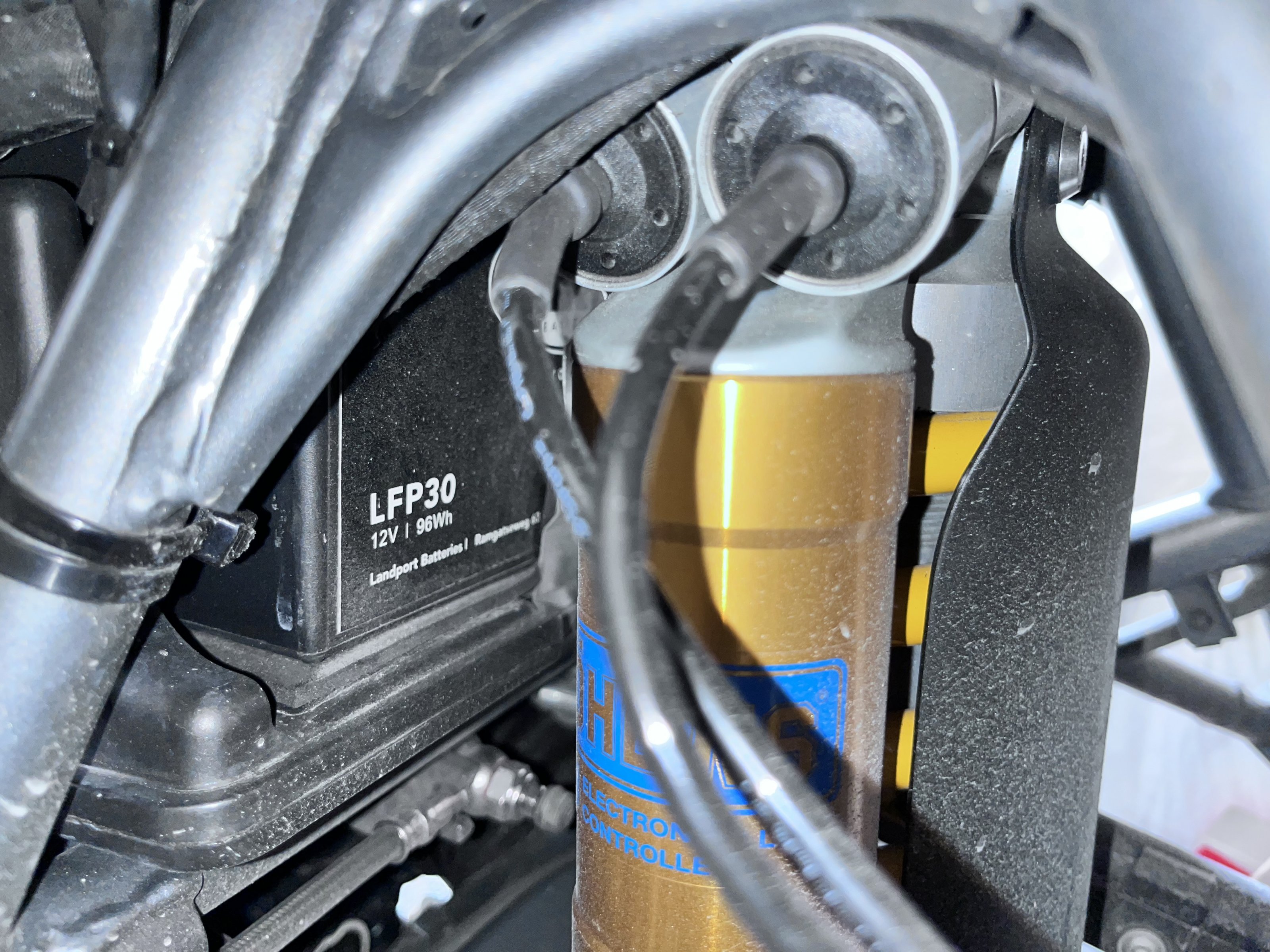

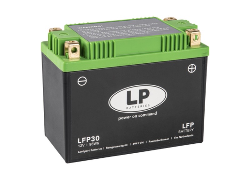

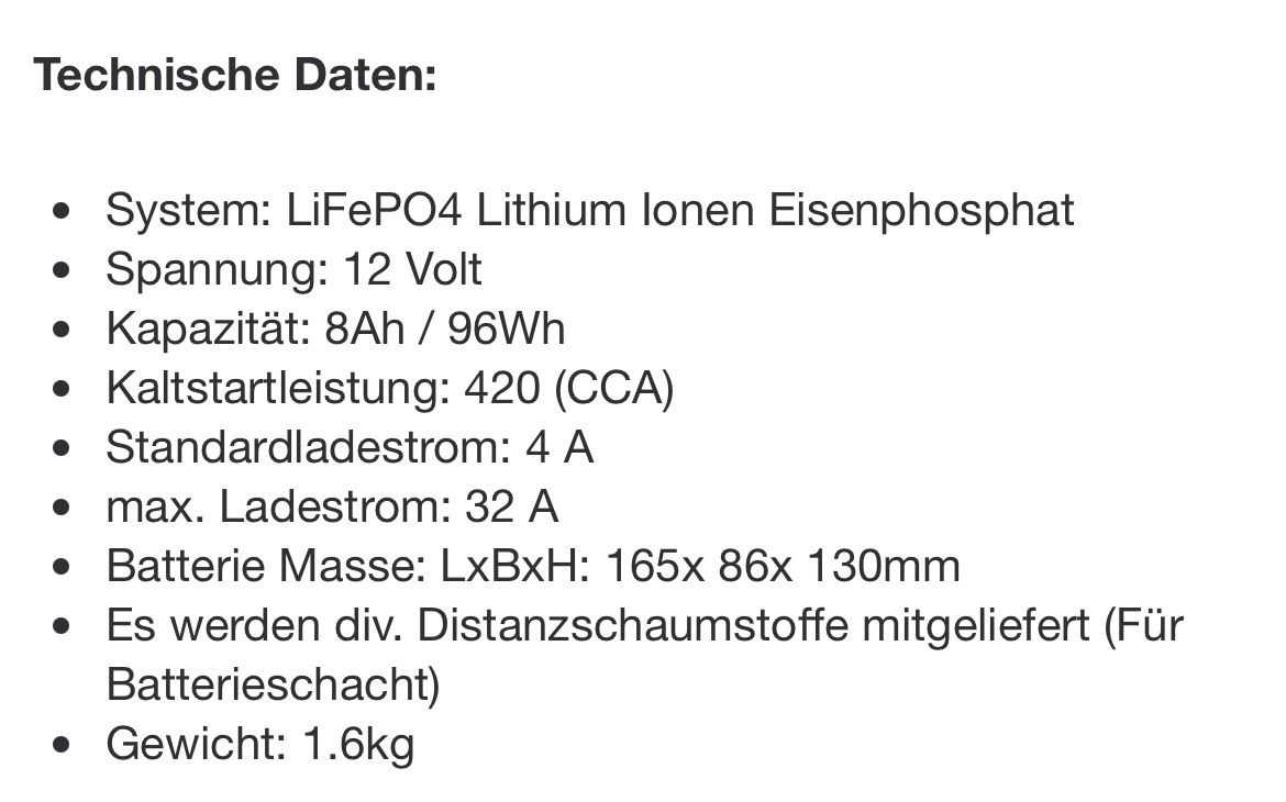

Hallo hat jemand erfahrungen ob ich eine Li-Ion-Batterie einfach so einbauen kann?
Oder kann mir jemand Sagen was dafür Umgebaut werden muß
Danke
Diese Batterie verrichtet seit etlichen Jahren
einen sehr guten Dienst in meiner GS1200 TÜ.
Der Anlasser dreht den Boxer immer
kräftig durch, egal bei welcher Temperatur.
Kann ich aus eigener Erfahrung sehr empfehlen.
Umgebaut muss für den Einbau nichts.
