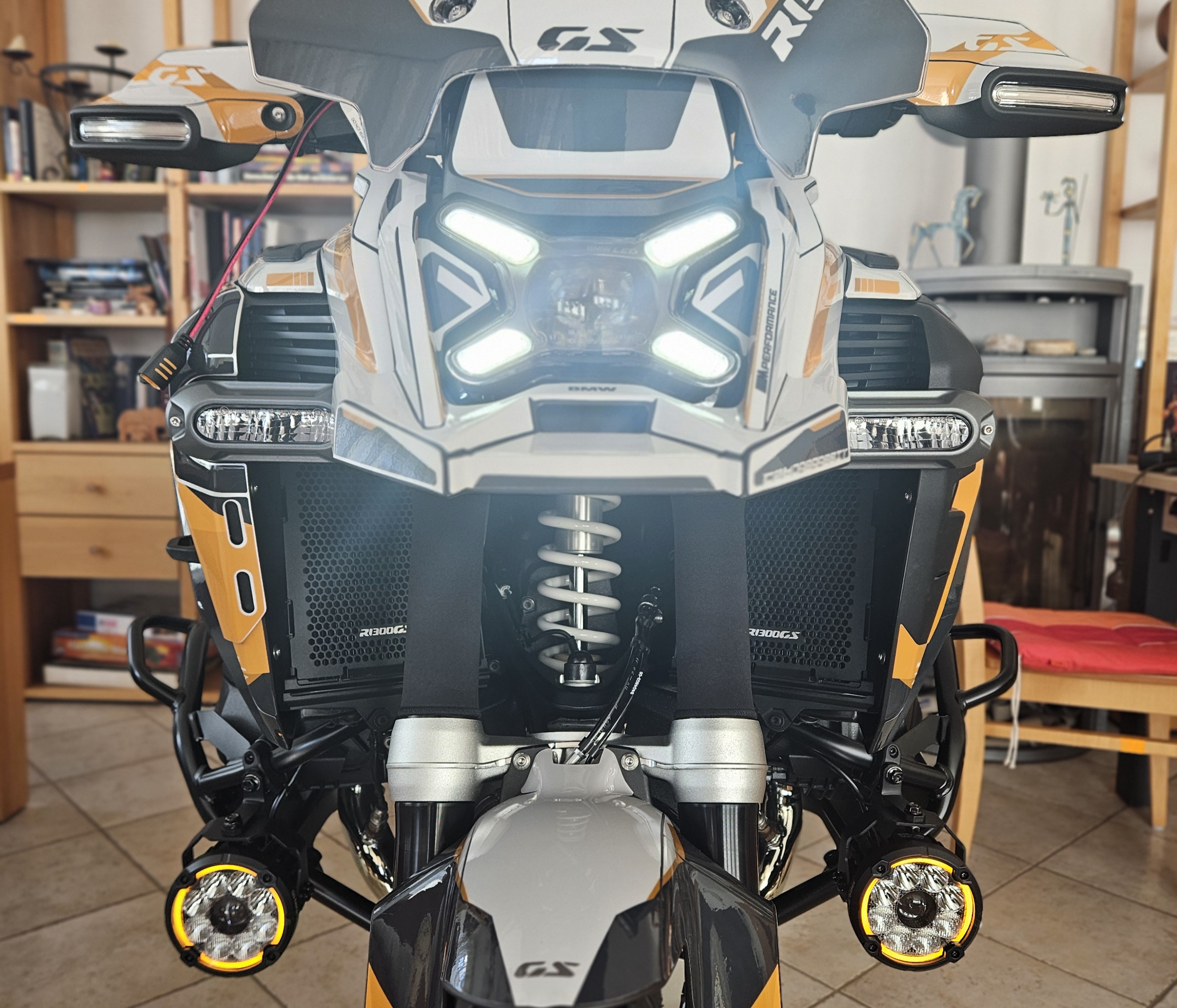

Geschafft! - nach einem Arbeitstag sind die MotoLights an meiner 1250GSA wahr geworden.
Ist nicht ganz easy, da die Routine dafür fehlt (keine Schrauben sind übrig). Die erste Software-Konfiguration ist erfolgt, mit etwas Übung geht‘s schon leichter. Links blinkt auch links!😂
Auf jeden Fall ist das Licht genial!😎👍
Einen nervigen Punkt gibt es aus meiner Sicht: Das m.E. zu kurze USB-Kabel mit höchstens 80cm, es dürfte besser 2-2,5m lang sein, dann wäre das Testen einfacher, weil man vor dem Fahrzeug stehen oder Sitzen könnte, um die Konfigurationsänderungen sofort zu sehen.👎
