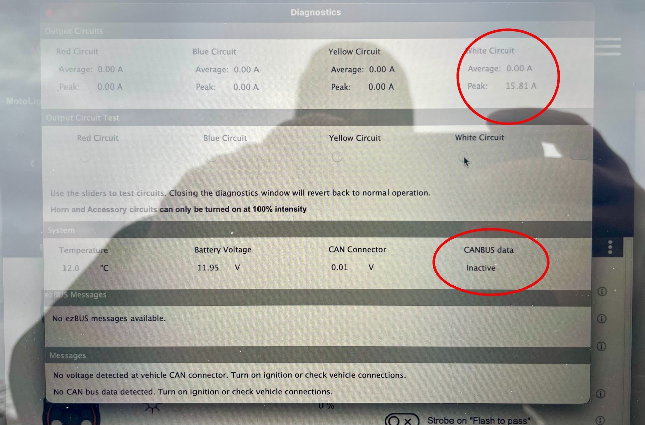

Da hier einige Bilder gepostet haben mit montierten Motolights von LR mal ne Frage in die Runde. Ich habe meine Motolights gestern montiert und wie in der Beschreibung beschrieben angeschlossen. Kann man ja eigentlich nicht viel verkehrt machen. Leider funktionieren die Lampen aber bei mir nicht. Die Software ist installiert, der MotoCan und die Lampen werden erkannt, Software Update wurde aufgespielt und alles richtig eingestellt. Aber leider keine Reaktion von den Leuchten. Hatte jemand Àhnliche Probleme?
Fahrezeug: R1250 GS Adv., Bj. 2019

PrĂŒfe doch mal ob evtl. beim Anschluss der Scheinwerfer der Pin verborgen wurde, war bei mir bei einem Scheinwerfer der Falls als es montiert wurde.
Das kann ich mal machen. Aber denke nicht, das es daran liegt. Kleine Randbemerkung: Beim Durchmessen der Kabel ist aufgefallen, dass die keinen Strom liefern. Kann es sein, dass der BMW-CanBus noch "eingestellt" werden muss?

Nein, habe auch eine 1250 Adv und musste am CanBus nichts machen.

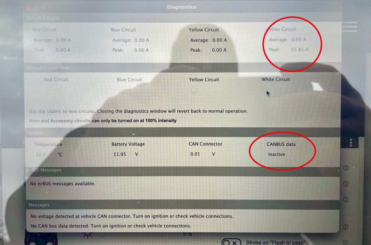

Ich hab jetzt alles nochmal durchgemessen und nach meiner laienhaften Meinung ist das MotoCan-SteuergerĂ€t defekt. Denn Strom fließt rein, aber es fließt kein Strom mehr raus, und zwar aus keinem der Leitungen. Bei der Diagnose sagt Anzeige: "White Circuit Average = 0,0 A" und "CANBUS DATE Inactive", was darauf schließen lĂ€sst, dass hier kein Datentransfer stattfindet (s. Bild). Auch die Meldung: "Turn on Ignition..." ist seltsam, denn die ZĂŒndung war die ganze Zeit ĂŒber an.
Vielleicht kann mal jemand bei einem funktionierenden Motolight das GerĂ€t auslesen und mit meinem Bild vergleiche was die Ergebnisse angeht. WĂŒrde mich wirklich sehr interessieren und wĂ€re dankbar darĂŒber. Dann kann ich auch bei LR gleich ein ErsatzsteuergerĂ€t anfordern.

Anfrage an LR Support ist raus. Ich will allerdings wissen, woran es nicht liegen kann, um mir keinen Scheiß erzĂ€hlen zu lassen, so nach dem Motto: "haben sie den Rechner schon neu gestartet?" Bullshit

Blöde Frage, hast du mal den Motor gestartet? Und dann versucht?
und hast du das aus dem Video bei min 21:16 gemacht ?
ja, alles genau so gemacht. Mehrmals. Bei laufendem Motor und ohne. Alle Möglichkeiten seit zwei Tageb durchprobiert und mega frustrierend
